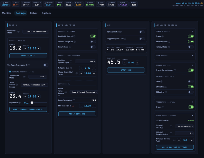

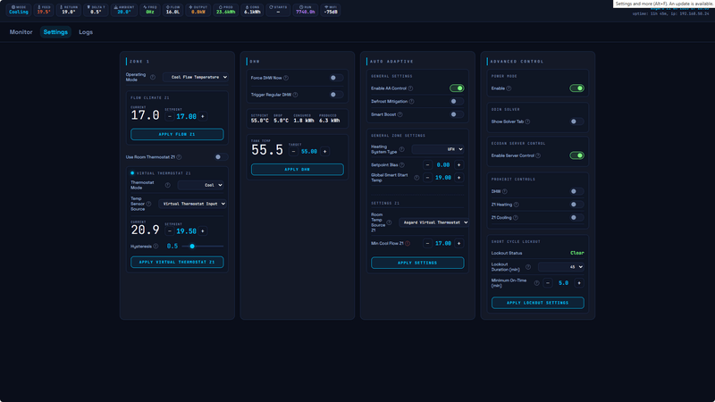

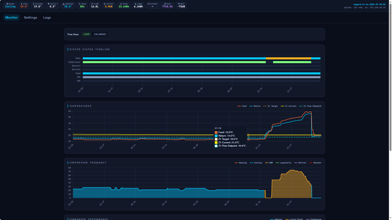

Dank. Ik heb nu R1 aangesloten op IN1 en de dipswitch overgehaald. Verder de temperatuur vanaf de Sonoff thermostaat geschreven naar Z1 current temp. aantal vragen:
  1. Room feedback Z1 is niet gelijk aan Z1 current temp. hoort dat?
  2. Wat is verschil tussen return temp en zone 1 return temp?
  3. Hoe kan het dat feed en return temp lager staan dan mijn ingestelde min flow temp?
Afbeeldingslocatie: https://tweakers.net/i/snyhlQ4VPF53_MX5AUVEV9aOthc=/x800/filters:strip_exif()/f/image/sRbR1uW19NQSfw4rGpa0bOyz.png?f=fotoalbum_large
[ Voor 28% gewijzigd door Munsterman97 op 25-07-2026 12:42 ]
@Munsterman97
1. nee, controleer of de sync werkt. Je kan de sync handmatig draaien in HA. De feedback hoort gelijk aan de current te zijn als de sync goed werkt.
2. return temp is de primaire return temp. Bij systemen met zone 1 en zone 2 hebben nog extra feed/return temp. Als je enkelzone hebt, dan zijn die niet van belang
3. min flow temp geldt alleen in cool flow en alleen als je mijn AA gebruikt. Als je cool target temp gebruikt, dan heeft Asgard daar geen controle over.
We zetten zelf nooit lager dan dat in (kan je controleren in de flow climate. Het system kan er wel voor kiezen om iets lager te gaan zitten tot 1.5c, dan slaat het af. Vandaar dat ik in mijn voorbeelden +1.5 graden doe boven de dauw temperatuur. Zie https://github.com/gekkek...ecodan-hp/discussions/356

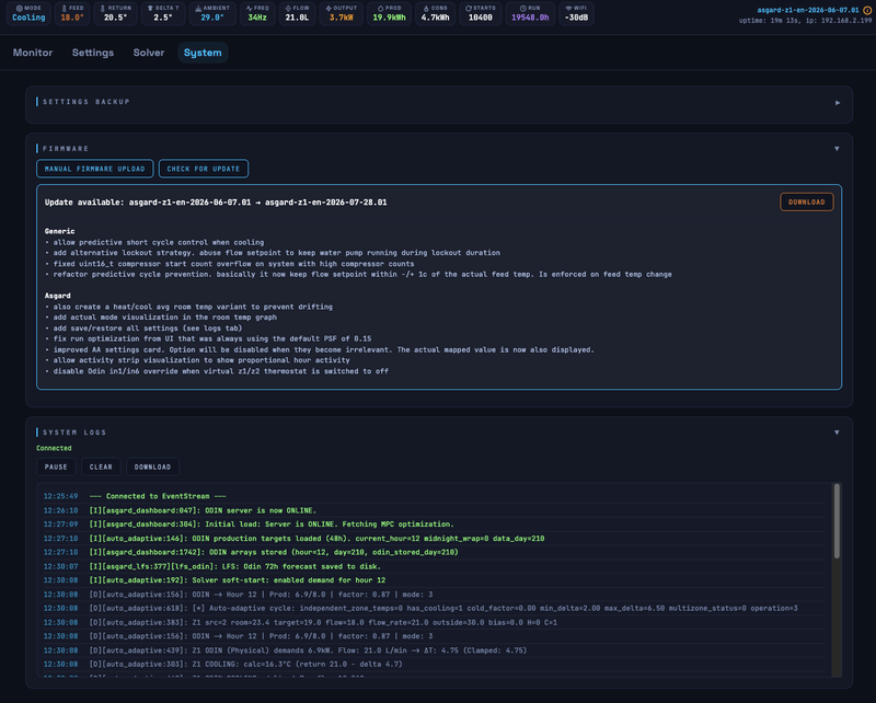

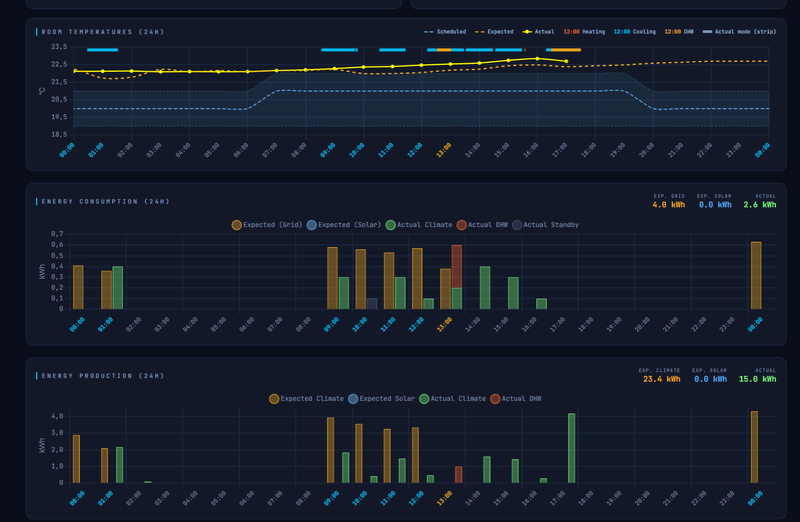

  • Laatst online: 16-10 16:38

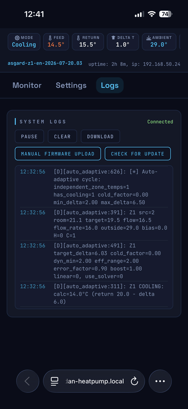

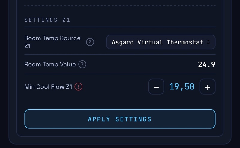

xoror schreef op zaterdag 25 juli 2026 @ 12:42:
@Munsterman97
Dat is wel bijzonder. Gebeurt wel bij mij, volgensmij staan de instellingen OK!
Afbeeldingslocatie: https://tweakers.net/i/M1Jc1CMfUPkpUD62cMg4xS_JoAA=/800x/filters:strip_exif()/f/image/v1VgqO1QnsO98PrQKlrdPuXZ.png?f=fotoalbum_large
Afbeeldingslocatie: https://tweakers.net/i/uKj0fGEnD4JiruxsilOU7DmJILY=/800x/filters:strip_exif()/f/image/ERTou7Gdv22OFrPabU8w4kQ9.png?f=fotoalbum_large
Voorbeeld logs:
20:37:53--- Connected to EventStream ---
20:37:56[D][auto_adaptive:626]: [*] Auto-adaptive cycle: independent_zone_temps=1 has_cooling=1 cold_factor=0.00 min_delta=2.00 max_delta=6.50
20:37:56[D][auto_adaptive:391]: Z1 src=2 room=21.0 target=19.5 flow=16.0 flow_rate=16.0 outside=25.0 bias=0.0 H=0 C=1
20:37:56[D][auto_adaptive:491]: Z1 target_delta=5.80 cold_factor=0.00 dyn_min=2.00 eff_range=2.00 error_factor=0.84 boost=1.00 linear=0, use_solver=0
20:37:56[D][auto_adaptive:311]: Z1 COOLING: calc=13.2°C (return 19.0 - delta 5.8)
20:42:56[D][auto_adaptive:626]: [*] Auto-adaptive cycle: independent_zone_temps=1 has_cooling=1 cold_factor=0.00 min_delta=2.00 max_delta=6.50
20:42:56[D][auto_adaptive:391]: Z1 src=2 room=21.0 target=19.5 flow=16.0 flow_rate=16.0 outside=25.0 bias=0.0 H=0 C=1
20:42:56[D][auto_adaptive:491]: Z1 target_delta=5.80 cold_factor=0.00 dyn_min=2.00 eff_range=2.00 error_factor=0.84 boost=1.00 linear=0, use_solver=0
20:42:56[D][auto_adaptive:311]: Z1 COOLING: calc=13.2°C (return 19.0 - delta 5.8)

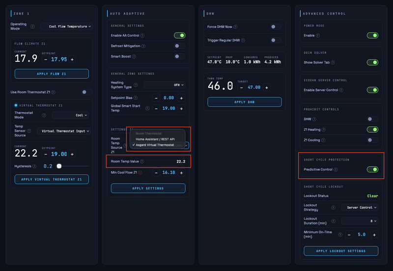

Verder heb ik een verschil hiertussen. Terwijl er slechts 1 zone in gebruik is. Wel met buffervat.
Afbeeldingslocatie: https://tweakers.net/i/25WJszKR4LBy9fFOncuf4ejrqCY=/fit-in/4000x4000/filters:no_upscale():strip_exif()/f/image/Da8quaPYehSzjr8Si3OEpeHc.png?f=user_large
Afbeeldingslocatie: https://tweakers.net/i/8440Mw3u5nSjF578fxjmrJ6mj5Q=/fit-in/4000x4000/filters:no_upscale():strip_exif()/f/image/Kpfk1GwvUBuQLMxAVi2BvrHB.png?f=user_large
[ Voor 9% gewijzigd door Munsterman97 op 25-07-2026 23:00 ]
Bij een buffervat werkt dat anders. Ws is dit je setup:
wp <-(feed, return)-> buffervat <-(z1 feed, z1 return)-> zone 1
AA stuurt dan je z1 aan. Die is met 16.5c netjes 0.5c onder wat je vraagt?
Ik mis de daadwerkelijke cmd die de temp zet. Je moet ook de stukjes ertussen posten, Maar aan de z1 flow climate te zien is die netjes beperkt tot 17c.

  • Munsterman97
  • Registratie: Mei 2014
Dank voor je snelle antwoord!
Dat verklaart een hoop. De monitor feed en return temp is dus niet waar hij bij mijn systeem op stuurt.
Dan werkt AA al heel lekker zo de eerste dag. Knap stuk software!
Hieronder de volledige logs die ik krijg uit de standalone logs:
23:42:10--- Connected to EventStream ---
23:42:56[D][auto_adaptive:626]: [*] Auto-adaptive cycle: independent_zone_temps=1 has_cooling=1 cold_factor=0.00 min_delta=2.00 max_delta=6.50
23:42:56[D][auto_adaptive:391]: Z1 src=2 room=20.7 target=19.5 flow=16.0 flow_rate=16.0 outside=19.0 bias=0.0 H=0 C=1
23:42:56[D][auto_adaptive:491]: Z1 target_delta=4.92 cold_factor=0.00 dyn_min=2.00 eff_range=2.00 error_factor=0.65 boost=1.00 linear=0, use_solver=0
23:42:56[D][auto_adaptive:311]: Z1 COOLING: calc=14.1°C (return 19.0 - delta 4.9)
23:47:56[D][auto_adaptive:626]: [*] Auto-adaptive cycle: independent_zone_temps=1 has_cooling=1 cold_factor=0.00 min_delta=2.00 max_delta=6.50
23:47:56[D][auto_adaptive:391]: Z1 src=2 room=20.7 target=19.5 flow=15.5 flow_rate=16.0 outside=19.0 bias=0.0 H=0 C=1
23:47:56[D][auto_adaptive:491]: Z1 target_delta=4.92 cold_factor=0.00 dyn_min=2.00 eff_range=2.00 error_factor=0.65 boost=1.00 linear=0, use_solver=0
23:47:56[D][auto_adaptive:311]: Z1 COOLING: calc=14.1°C (return 19.0 - delta 4.9)
Indirect wel, die sturen je buffer tank aan. Je z1 tapt dan weer daarvan.
Ik zie geen set cmd omdat die alleen wordt gezet als de temp is gewijzigd, maar die is ws de hele tijd 17c.
Wat je even moet checken is of ze netjes de leidingen van je binnen unit naar de buffer tank geisoleerd hebben. Want die kunnen onder je dauw punt zitten. (volg dus de leiding van je buffer tank richting de binnen unit)

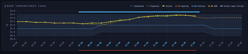

Omdat het verwarrend is gebleken, heb ik de Asgard UI wat getweaked in de laatste pre-release:
Afbeeldingslocatie: https://tweakers.net/i/x8CNIToxqbnS8M_BINeQMnv8wLc=/800x/filters:strip_exif()/f/image/NGkqqcmHLXRfIeIxQTg3lboC.png?f=fotoalbum_large
- Wanneer Use Room Thermostat uit staat, wordt deze ook disabled als AA temperature source. Andersom ook (dus virtual thermostat wordt disabled als je wel de room thermostat gebruikt). De HA/REST API optie blijft altijd beschikbaar zodat je evt een andere temperatuur sensor voor de AA berekening kan gebruiken
- De temperatuur waarde die wordt gebruikt voor AA, wordt nu ook in de UI getoond
- voor predictive cycle prevention zijn de extra params komen te vervallen

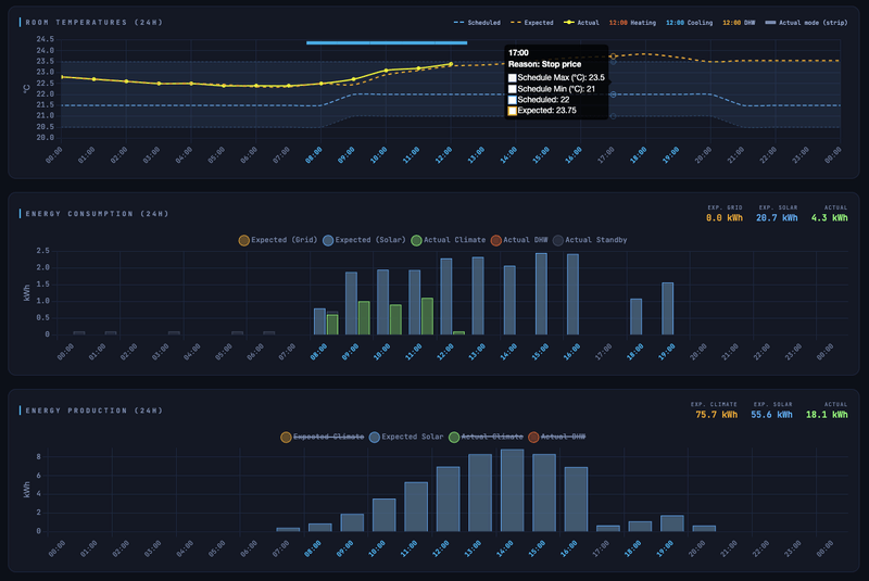

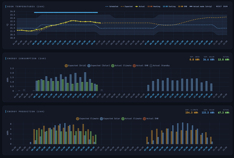

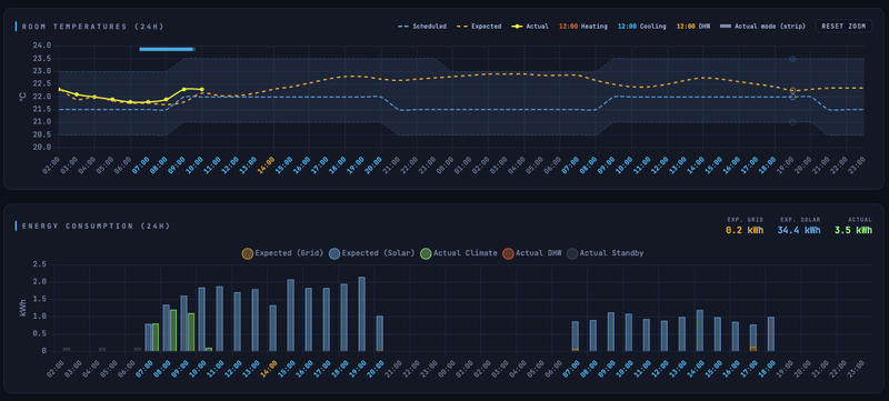

In the other news:
Morgen wordt het warm, en Odin maakt er dit van:
Afbeeldingslocatie: https://tweakers.net/i/ND4yzL7FqLfH4goX-BdkjUYsyU8=/800x/filters:strip_exif()/f/image/jelxTxpNl38ZWjM3UnUcN6r3.png?f=fotoalbum_large
Dit schema is gevoelsmatig ook 'tegenstrijdig'. Want je zou verwachten dat hij in de nacht wat mag koelen. Alleen heeft hij dit plan gevonden omdat het 0 euro kost en we binnen de bandbreedte blijven :+
Je kan met de kwh penalty dit sturen, maar naar mate het morgen warmer wordt, zal hij meer kW gaan koelen. Ik verwacht wel dat ik buiten de band ga komen morgen (want vanwege min flow kunnen we niet zo hard als de planning koelen). Ik twijfel ook of dit het juiste plan is of toch vanavond centen spenderen om te bufferen.
Daarmee wil ik aangeven dat meerdere wegen zijn, en dat hij soms minder intuïtieve (maar goedkopere) planningen kiest.

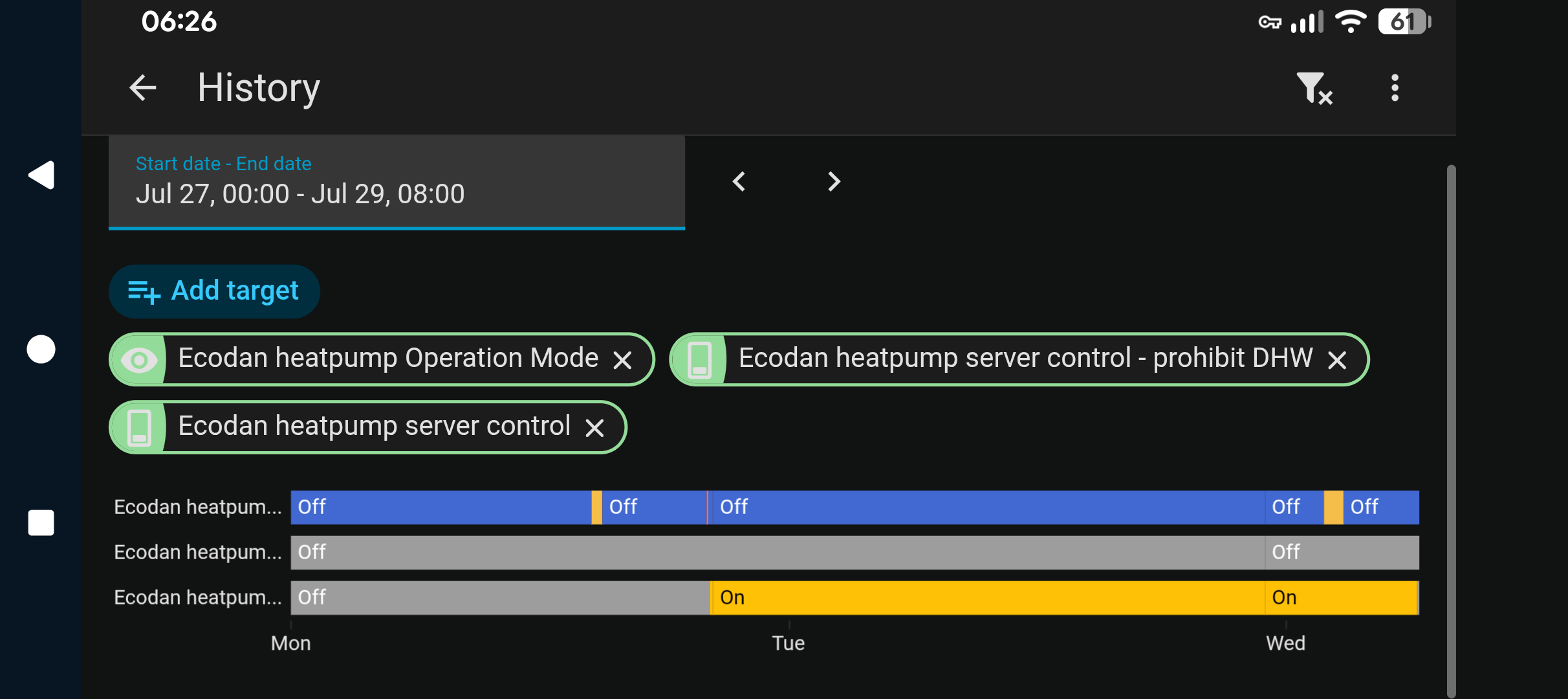

Geïnstalleerd esp32s3 proxy z1 2026-07-28.01
DHW op ftc7 op een timer tussen 1430 - 1700 aan, elke dag.
Server Control aan voor handmatig starten met koelen. Heating/Cooling prohibit aan, DHW prohibit uit.
Uiteindelijk is de DHW om 2am gestart doordat deze de minimale temperatuur heeft bereikt.
Het lijkt erop dat wanneer server control aan staat, met DHW prohibit uit, dat de DHW schedule van ftc7 genegeerd wordt? Wat mis ik of doe ik verkeerd?
Afbeeldingslocatie: https://tweakers.net/i/OFxAQO9k183NNMBPX9E-ckY4b9k=/fit-in/4000x4000/filters:no_upscale():strip_exif()/f/image/8aKH2ufSKepcuwsYdo1Hf64f.png?f=user_large

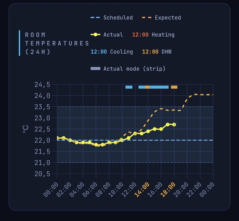

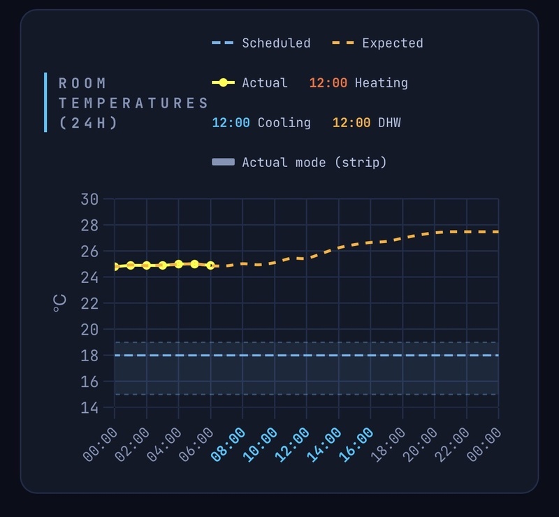

Mijn geplande kamertemperatuur is onrealistisch. Kan dit komen doordat hij nog moet leren (is nog geen week actief en nog niet hoeven koelen)? Is het verstandig om hier zelf de avarage room temp eerst aan te passen als startpunt?Afbeeldingslocatie: https://tweakers.net/i/BOnURAAsczrOn5sw5HKrbDsdsnQ=/800x/filters:strip_icc():strip_exif()/f/image/CQ8A9Q9WswH7sEROeLmgxK8T.jpg?f=fotoalbum_large
[ Voor 7% gewijzigd door John.S op 29-07-2026 07:05 ]
WP: PUHZ-SW75YAA + ERST30D-VM2ED PV: 4880 wp | 3x Marstek Venus E 3.0 | BMW 330e
@ReseT Ja, je mist het search knopje... :D
Dit is al vaker voorbij gekomen bijv hier

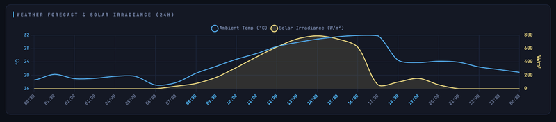

@John.S Als er nog geen data is en je wilt gaan koelen, moet je even een learned heat loss 'schatten'. https://github.com/gekkek...wk--manual-starting-value Dan heeft hij een idee hoe je huis reageert. Dit leert hij in de winter als je gaat verwarmen.
Wat betreft de predicted en actual temps. De actual temp is wat er echt gemeten is door je sensor. Vanuit dat startpunt kijkt hij o.a. dmv het weer en je heatloss wat de temp gaat worden. Je passive solar gain speelt daar ook een rol in, die zal ook nog niet zijn ingeleerd. Je kan met die waarde spelen en run optimization drukken om te kijken wat ongeveer klopt. Die waarde wordt wel vanzelf geleerd
Afbeeldingslocatie: https://tweakers.net/i/vfCvX67bTOa0Xt_eSEQsW_LeXf0=/800x/filters:strip_exif()/f/image/2bhi8dbsWF4cMXDsGojPXiPS.png?f=fotoalbum_large
Die stijging in de middag is vanwege passive solar gain en buiten temp. Bij mij verwacht hij ook een stijging in kamer temp in de middag (dit is met koeling aan). (passive solar factor: 0.01)

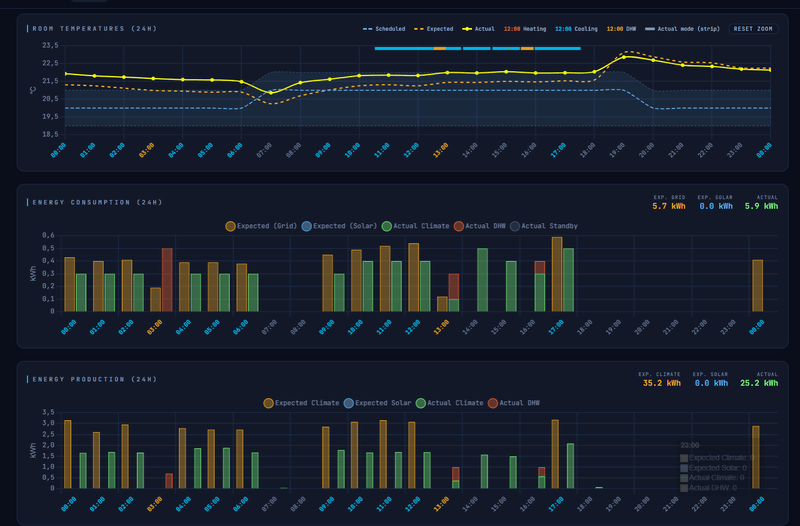

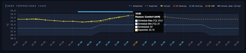

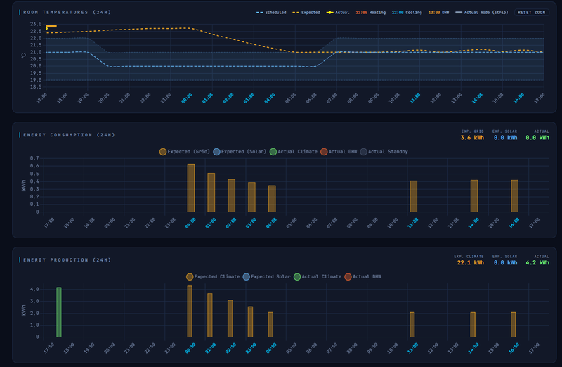

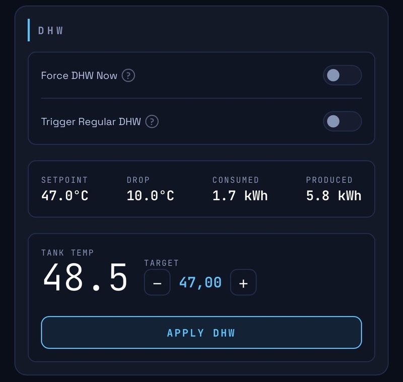

@Loonen138 Installeer laatste pre-release van Asgard + Odin daar zit nu decision reason visualisatie in. Als ik teveel vragen over ga krijgen haal ik het weer weg :+ Hier staat verder de uitleg
Afbeeldingslocatie: https://tweakers.net/i/L0IYoO0mq3G-uwwKcIBv0GCUMpM=/800x/filters:strip_exif()/f/image/wvtPLiR8anKX5xe8JAZj9HXt.png?f=fotoalbum_large
Aanbevolen voor alle Odin gebruikers, krijg je een beetje meer inzicht waarom hij dingen doet.
Verder layout een beetje netter gemaakt, zaken collapsable gemaakt.
Afbeeldingslocatie: https://tweakers.net/i/hOMUZSK6aFqmibSqhUn38SlsscU=/800x/filters:strip_exif()/f/image/zfZUAkv9R4bQYP78eZc2x7yo.png?f=fotoalbum_large
Afbeeldingslocatie: https://tweakers.net/i/elPIO3VQ0DdE9y-17YeSxIB2Uio=/800x/filters:strip_exif()/f/image/82polTIzAlMS4LPGz7ZqvpRq.png?f=fotoalbum_large
ps: er zijn altijd meerdere oorzaken die tot een beslissing leiden, maar ik toon nu alleen de hoofd-oorzaak.

Ik heb nu twee dagen dat Odin een tweede DHW run start. Dit terwijl het water nog 45 C is (staat op 47 graden, waarbij hij 10 graden mag zakken; plus nog 10 graden voor Odin voor het plannen van een efficiënte tijd). Wat is de logica achter een tweede run op een dag? Gisteren ging hij van 47 naar 47 graden..Afbeeldingslocatie: https://tweakers.net/i/mDVItYDhuM_vhFU0-GP1jduGQAY=/800x/filters:strip_icc():strip_exif()/f/image/AOmlHJD2yL9fUCZ3R1Jxyf4T.jpg?f=fotoalbum_large
@John.S hmm dat lijkt niet te kloppen. Je prediction is ook off zo te zien. Ik heb de laatste drift fix nu officieel released. Zou je kunnen tonen wat je hl x tm product nu is? ik gok dat die is afgegleden. Je kan naar de laatste versie en dan iets van een waarde tussen 100-150 instellen (al zou hij het nu weer goed moeten leren).
Dan over dhw: voor de logica moet ik even je parameters zien, en als je misschien logging rond dat tijdstip hebt, graag.
Met de dhw threshold stuur je wanneer hij mag gaan kijken. Zie https://github.com/gekkek...-optimizer#dhw-scheduling
Mitsubishi Warmtepomp Uitlezen / Besturen | Optimaliseren
  • John.S
  • Registratie: November 2022
  • Laatst online: 12:02
xoror schreef op maandag 3 augustus 2026 @ 18:31:
Odin zit op de laatste versie (Asgard kan nog naar de laatste beta).
HL x tm zit op 79,66.
Zal straks even aan de slag gaan met parameters en of ik nog logging heb.
@John.S je mag die rustig naar 100 brengen.
Als ik de params + logging heb, dan kan ik er wat zinnigs over zeggen.
  • John.S
=== NEW OPTIMIZATION REQUEST ===
I (331629143) [2026-08-03 17:53:56.192] PHYSICS: HL: 0.100 kW/K (manually seeded, no heating data yet)
I (331629153) [2026-08-03 17:53:56.197] PHYSICS: Load ratio: 0.28 (COOL avg output 4.18 kW over 5.7 h, range 2.7-8.0 kW)
W (331629163) [2026-08-03 17:53:56.210] OPTIMIZER: Extreme temp range (20.8C). Scaling step size to 0.069 to fit 300 states.
I (331629173) [2026-08-03 17:53:56.219] OPTIMIZER: Required memory: 117600 bytes for 14700 nodes.
I (331629183) [2026-08-03 17:53:56.230] OPTIMIZER: DHW Urgency: Tank=45.0°C, Trigger=52.0°C, Hard Min=37.0°C.
I (331629193) [2026-08-03 17:53:56.237] OPTIMIZER: DHW pre-pass: hour 18 chosen (score=0.167)
I (331629313) [2026-08-03 17:53:56.355] OPTIMIZER: DHW stamped at hour 18: recover=2.0°C, 0.54 kWh elec, 0.0000 EUR
I (331629313) [2026-08-03 17:53:56.356] ODIN_SERVER: === MEMORY CHECK ===
I (331629313) [2026-08-03 17:53:56.361] ODIN_SERVER: Free RAM before solve: 7127852 bytes
I (331629323) [2026-08-03 17:53:56.369] ODIN_SERVER: Free RAM after solve : 7126216 bytes
I (331629333) [2026-08-03 17:53:56.377] ODIN_SERVER: Lowest RAM ever seen : 6923620 bytes
I (331629343) [2026-08-03 17:53:56.385] ODIN_SERVER: ======================
I (331629343) [2026-08-03 17:53:56.392] ODIN_SERVER: Projected 24h Cons: 13.51 kWh, Prod: 57.95 kWh, Solar: 13.51 kWh, Cost: ~€0.00
I (331629363) [2026-08-03 17:53:56.403] ODIN_SERVER: === OPTIMIZATION COMPLETE (150 ms) | states=131 | nodes=25314/531991 (95% pruned) ===
Afbeeldingslocatie: https://tweakers.net/i/7iwMwqrAWO5aW2Uj29D_RKS-YFk=/800x/filters:strip_icc():strip_exif()/f/image/gLJih0yI659UF6LB2CsjUkBi.jpg?f=fotoalbum_large@xoror
[ Voor 11% gewijzigd door John.S op 03-08-2026 19:11 ]
@John.S Ik denk dat ik hem zie.
Je hebt het niet gepost, maar als het goed is heb je als dhw threshold 15c ingevuld? Want trigger temp (52c) = hard min (37c) + dhw threshold
Als je trigger temp > huidige tank temp (45c om 17:55), dan gaat hij een punt zoeken om het in te plannen. Ws is 18:00 vanwege beschikbare pv het goedkoopste punt tot je tank temp onder 37 komt. We schatten 0.5c water verlies per uur. Als je dus geen PV hebt, dan had hij het na 23:00 moeten inplannen.
Als het goed is heb ik dat ook zo in de manual uitgelegd. Dus het is 'correct' gedrag. Ws wil je iets van 7c threshold. Dan gaat hij vanaf 37+7 = 44c zoeken naar een punt.
Ik weet niet hoe groot je tank is, maar ws is er flink gedoucht tussen 15:00-18:00, waardoor de tank afgekoeld is tot 45c (volgens de log). Met 47c setpoint zit je meestal op 48 a 48.5c na dhw. Dus er is '3.5c' verbruikt.
Wat me opvalt, ik zie geen planning voor het koelen, ik zou blauwe uren in de x-as verwachten. Het zou er zo uit moeten zien (ik heb het even rood ingekleurd)
Afbeeldingslocatie: https://tweakers.net/i/5iEtXdJRVmCOn2h-sh-2nTJajwg=/800x/filters:strip_exif()/f/image/bVoVTH8OkTs5G1L8IePRSNGH.png?f=fotoalbum_large
  • John.S
@xoror ,
Klopt helemaal. Er zit een 15 graden threshold aan vast! Ik heb de documentatie verkeerd geïnterpreteerd (nu snap ik waar die 52c vandaan komt…).
Er zit een interne 300L vat in, en het bad is gebruikt.
Verder valt bij mij de planning weg, en moet ik wat bewegen in de grafiek om het weer te zien (iPhone 15). Op mijn pc heb ik nergens last van.
Bedankt voor het duiden van de logica! Ik pas de threshold aan.
@John.S Ah, op een mobiel beelden we maar per 2 uur af, anders is het te krap. Verder worden achtergrond apps suspended, dus die krijgen geen data binnen. Als je dus kijkt even refreshen vanaf je mobiel als hij een lange tijd inactief was.
We zijn overigens sinds deze maand ook over op zonneplan, dus ook nu echt aan een dynamische contract :) Even gespeeld met de stop prijs, als ik 0.25 euro invul krijg ik dit:
Afbeeldingslocatie: https://tweakers.net/i/0wtdAez1vPDDfHwDEDsOj8f5Ih4=/800x/filters:strip_exif()/f/image/o00KowTB5wEYXVfJVD44SM91.png?f=fotoalbum_large
Afbeeldingslocatie: https://tweakers.net/i/h1bs9w8r0-gFMA8Yi0thu4y8D4s=/800x/filters:strip_exif()/f/image/9TUpcJyiRLgCWciTnOfHcr3f.png?f=fotoalbum_large
Je ziet dat hij netjes 17:00 skipped omdat tarief (0.33 eur) + solar kwh prijs > 0.25 is. Om 18:00 (0.35 eur) en 19:00 (0.37 eur) is het weer lager, en dan resumed hij weer. je ziet nu ook netjes de stop reden ('stop price'). We zitten ook buiten de bandbreedte, en de stop prijs heeft dus voorrang. @Loonen138

@xoror
Vanmorgen de Asgard geupdate naar de laatste firmware.
Vanmiddag begon hij met de legionella run, maar na de legionella run ging hij niet meer koelen en bleef hij uit.
Op de mrc gekeken en die gaf aan dat hij de ruimte temperatuur aan het regelen was naar 25 graden, kon hem wel lager zetten om het koelen weer te starten.
De flow control sturing van de auto adaptive setting van de asgard doet het niet meer.
Heb de ecodan al een keer uit en aangezet maar dat maakt niets uit.
Enig idee wat het is?
@Ben(V) Als de flow setpoint nog te hoog staat om te koelen kan je dat krijgen
Hoe hoog staat die? Asgard doet bij koelen als het goed is die temp niet meer volgen waardoor dit niet moet voorkomen.
Zet iig terug op fixed flow ipv ruimte regeling. Wat je daarna kan proberen (na 5m) als alles weer goed werkt is Asgard rebooten. Kijk dan na reboot of de operating mode dan nog goed staat.
Mogelijk is die storage corrupt bij jou geraakt. Het lijkt erop dat hij de verkeerde mode heeft restored.
Overigens wijzig Asgard uit zichzelf nooit naar een andere mode. Als hij op koelen voor legionella stond, moet hij daar ook weer op springen. Kan je evt in HA history van operating mode kijken wanneer hij naar ruimte regeling is gesprongen? Dat moet wel iets van een automation zijn denk ik
[ Voor 66% gewijzigd door xoror op 04-08-2026 16:05 ]
  • Ben(V)
  • Laatst online: 11:39
Hij staat op "Cool Flow Temperature" maar de mrc reageert daar niet op en blijft op ruimteregeling staan.
Bedoel je met de flow setpoint de "Auto-Adaptive: Min. Cooling Flow Temperature z1", die staat nu op 18,8
De Asgard zegt nu:
16:13:24[D][auto_adaptive:303]
Z1 COOLING: calc=15.5°C (return 22.0 - delta 6.5)
16:13:24[D][auto_adaptive:157]
CMD: Set Dependent Cool Flow -> 18.8°C (21.0°C)
16:13:31[W][ecodan.component:320]
Service request code 5 aborted after 10 retries without valid dat
[ Voor 57% gewijzigd door Ben(V) op 04-08-2026 16:18 ]
@Ben(V) oh dat is apart. Schakel eens van cool flow temp naar ruimte regeling, en daarna (2m wachten) weer naar cool flow temp ? Wat zegt de log als je de wijziging doet ? Refresh je esphome page ook als je daar zit, zeker na reboot.
btw, je kan service code request uit doen bij jou, tenzij je fan speed wel ziet. Er komt geen data terug van zaken die we opvragen
[ Voor 50% gewijzigd door xoror op 04-08-2026 16:24 ]
  • Ben(V)
Blijft gewoon niets doen.
Dit is de log
16:22:01 [I] [short_cycle:272] Compressor STOP detected
16:22:27 [D] [auto_adaptive:117] Passive thermal window started: room=23.80C
16:23:25 [D] [auto_adaptive:583] Zone 1 not in fixed flow mode. Exiting.
16:25:04 [I] [short_cycle:280] Compressor START detected
16:25:04 [D] [auto_adaptive:285] Compressor start: triggering auto-adaptive loop.
16:25:04 [D] [auto_adaptive:583] Zone 1 not in fixed flow mode. Exiting.
16:25:27 [W] [auto_adaptive:066] Flow limited to 18.8°C (Zone Min Limit), calculated_flow: 7.0
16:25:27 [D] [auto_adaptive:224] Free heating/cooling window invalid: delta_T=11.0K, hours=0.0
16:25:35 [W] [auto_adaptive:066] Flow limited to 18.8°C (Zone Min Limit), calculated_flow: 7.0
16:25:57 [W] [auto_adaptive:066] Flow limited to 18.8°C (Zone Min Limit), calculated_flow: 7.0
16:26:26 [I] [short_cycle:272] Compressor STOP detected
16:26:26 [I] [short_cycle:311] Lockout active. Expiration timestamp set to: 1785865229
16:26:27 [D] [auto_adaptive:117] Passive thermal window started: room=23.80C
16:28:24 [D] [auto_adaptive:618] [*] Auto-adaptive cycle: independent_zone_temps=0 has_cooling=1 cold_factor=0.00 min_delta=2.00 max_delta=6.50 multizone_status=0 operation=3
16:28:25 [D] [auto_adaptive:383] Z1 src=2 room=23.8 target=21.0 flow=21.5 flow_rate=0.0 outside=34.0 bias=0.0 H=0 C=1
16:28:25 [D] [auto_adaptive:483] Z1 target_delta=6.50 cold_factor=0.00 dyn_min=2.00 eff_range=2.00 error_factor=1.00 boost=1.00 linear=0, use_solver=0
16:28:25 [D] [auto_adaptive:303] Z1 COOLING: calc=16.0°C (return 22.5 - delta 6.5)
@Ben(V) refresh je UI eens? misschien is die de-synced. Doe je de instellingen in HA of stand-alone dashboard? probeer de settings via de stand-alone door te voeren als dat niet het geval was
[ Voor 55% gewijzigd door xoror op 04-08-2026 16:38 ]
  • Ben(V)
Maakt geen verschil.
Hij communiceert wel met de ecodan, als ik bijvoorbeeld de "service control" aanzet zie ik dat gewoon op de MRC verschijnen.
[ Voor 78% gewijzigd door Ben(V) op 04-08-2026 16:40 ]
Ik zie het commando ook niet gestuurd worden in de log. in Asgard kan je nu save settings doen, zou je dat kunnen doen en naar mij kunnen doorsturen?
Je doet de settings via HA of de standalone dashboard? Als je vanaf je MRC de mode naar cool flow instelt, wijzigt hij het dan mee ? (hoort hij wel doen)
Als laatste kan je de OTA pakken naar de vorige release, kijk of dat wel werkt?
[ Voor 45% gewijzigd door xoror op 04-08-2026 16:46 ]

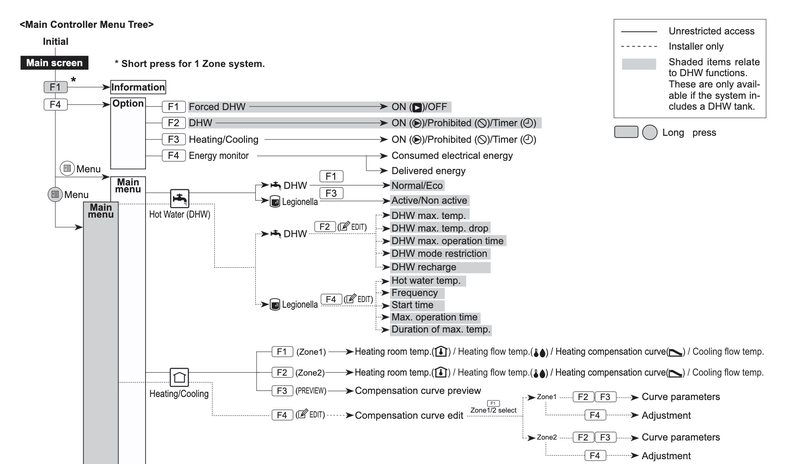

  • Ben(V)
In de MRC kan ik alleen kiezen tussen "heating", "cooling" en "compensation curve".
je kan toch daar vaste aanvoer temp koeling kiezen ?
  • Ben(V)
Nee die is blijkbaar weg, kan alleen voor heating en dan is de min temp 20 graden.
Hoe kan ik je de settings file sturen?
[ Voor 74% gewijzigd door Ben(V) op 04-08-2026 16:53 ]
Ben je in server control (lockout?) probeer die eens uit te zetten (clear knop). Zou niets uit moeten maken.
Afbeeldingslocatie: https://tweakers.net/i/mFcjlJzpLoG5wHxz3VXk-EXzDhM=/800x/filters:strip_exif()/f/image/pkz8YDtQJeupXEP5HWfl42mv.png?f=fotoalbum_large
Asgard kan niets doen om te zorgen dat die opties verdwijnen, dus ik gok dat ze er nog wel zitten
Je kan settings via pm in [code] block pasten
[ Voor 4% gewijzigd door xoror op 04-08-2026 16:56 ]

[code]
"_type": "asgard_dashboard_settings",
"_version": 1,
"_saved_at": "2026-08-04T14:43:52.238Z",
"_firmware_version": "asgard-z1-en-2026-07-30.01",
"settings": {
"auto_adaptive_setpoint_bias": 0,
"maximum_heating_flow_temp": 35,
"minimum_heating_flow_temp": 25,
"cooling_smart_start_z1": 22,
"minimum_cooling_flow_z1": 18.8,
"temperature_feedback_z1": 21.9,
"auto_adaptive_control_enabled": 1,
"defrost_risk_handling_enabled": 0,
"smart_boost_enabled": 0,
"predictive_short_cycle_control_enabled": 0,
"heating_system_type": 0,
"room_temp_source_z1": 2,
"room_temp_source_z2": 0,
"operating_mode_z1": 4,
"operating_mode_z2": 0,
"temp_sensor_source_z1": 0,
"temp_sensor_source_z2": 0,
"ui_use_room_z1": 0,
"ui_use_room_z2": 0,
"virtual_climate_z1_mode": "cool",
"virtual_climate_z2_mode": "off",
"virtual_climate_z1_setpoint": 21,
"thermostat_hysteresis_z1": 0.1,
"heatpump_climate_z1_setpoint": 21.5,
"flow_climate_z1_setpoint": 18.79,
"force_dhw": 0,
"sw_regular_dhw": 0,
"dhw_setpoint": 45,
"dhw_start_threshold": 0,
"solver_dhw_mode": 0,
"use_dynamic_cost_solver": 0,
"show_solver_tab_enabled": 0,
"solver_ip_address": "",
"raw_heat_produced": 0,
"raw_elec_consumed": 0,
"raw_runtime_hours": 0,
"raw_avg_outside_temp": 16.04,
"raw_avg_room_temp": 20.02,
"raw_cool_produced": 10.05,
"raw_cool_elec_consumed": 1.964,
"raw_cool_runtime_hours": 5.029,
"raw_cool_avg_outside_temp": 28.13,
"raw_cool_avg_room_temp": 21.36,
"raw_delta_room_temp": 2.708,
"raw_hl_tm_product": 213.4,
"raw_solar_factor": 0.015,
"battery_soc_kwh": 0,
"battery_max_discharge_kw": 3,
"power_mode": 1,
"service_codes_enabled": 0,
"holiday_mode": 0,
"server_control_enabled": 0,
"server_control_prohibit_dhw": 0,
"server_control_prohibit_z1_heating": 0,
"server_control_prohibit_z1_cooling": 0,
"server_control_prohibit_z2_heating": 0,
"server_control_prohibit_z2_cooling": 0,
"lockout_strategy": 0,
"lockout_duration": 1,
"minimum_compressor_on_time": 5
[/code}
  • Ben(V)
En ineens werkt de boel weer.
je had niet toevallig systeem menu open op je MRC ? dus nog in service menu oid?
  • Ben(V)
Was te optimistisch, keek verkeerd.
Hij werkt nog steeds alleen in "cooling room temperature" en "cooling flow" zit niet in het menu van de mrc meer.
Zou de ecodan van de spanning halen en zo een herstart forceren helpen?
Maar dan moet je even kijken of je per ongeluk dip switch uit heb gezet voor cooling ?
Want Asgard kan dit niet doen zeg maar modes verbergen/disablen
[ Voor 27% gewijzigd door xoror op 04-08-2026 17:14 ]
  • Ben(V)
Hij koelt nog prima alleen niet via flow control
Dat is heel apart. Even spanningsloos maken ?
  • Ben(V)
ga ik doen
  • Loonen138
  • Laatst online: 12:04
xoror schreef op dinsdag 4 augustus 2026 @ 12:13:
Bij mij ziet het er ook goed uit met de stop price op 0,35 eur in de grafieken, goed bezig!
Asgard verwacht alleen dat de koeling meer doet dan in werkelijkheid het geval is, heb vanochtend dus even de HL x TM Product van 58 naar 110 gezet, vandaag\morgen ziet de verwachting er al iets beter uit. Asgard\Odin heeft nog geen verwarming gezien dus daarom verwacht ik dat het nog niet helemaal klopt met de werkelijkheid en dat ik dus even geduld moet hebben tot die meer data heeft om een beter reëel beeld te geven.
's Ochtends doe ik vaak (als de buitentemperatuur het toelaat) even de schuifpui 30 minuten open om wat frisse koude lucht binnen te krijgen. Neemt Asgard\Odin ook die data mee in de berekeningen want dat kan voor scheve verhoudingen zorgen of niet? Zoiets valt niet te voorkomen lijkt mij?
Ik ga er namelijk ook vanuit dat asgard het morgen niet krijgt gekoeld van 22,5 naar 21 graden.
Geen idee hoe de code erachter werkt maar het lijkt mij dat koelen veel minder doet met de temperatuur in de ruimte dan verwarmen? Of ligt het dus aan de HL x TM data?
Daarnaast valt het mij ook op dat asgard meer energy consumption verwacht dan in werkelijkheid gebeurt, misschien dat dit nog invloed heeft waarom die meer verwachting van de koeling?
Gister;
Afbeeldingslocatie: https://tweakers.net/i/7pqmZQb7Bo6xw80zY3vPUbJXoFo=/800x/filters:strip_exif()/f/image/V0gkHJNQ3rieweFwAcfib6OE.png?f=fotoalbum_large
Vandaag;
Afbeeldingslocatie: https://tweakers.net/i/W6OjCOVDSS9XvPEspPHYzVPJuQM=/800x/filters:strip_exif()/f/image/b5vvckHhwO9dJiXGHfLEIHxv.png?f=fotoalbum_large
Morgen;
Afbeeldingslocatie: https://tweakers.net/i/0PcDJ5hcjWjCpboMun1vRLULePY=/800x/filters:strip_exif()/f/image/qXb4v78qBpPO4KTJhSSMGIEF.png?f=fotoalbum_large
[ Voor 3% gewijzigd door Loonen138 op 04-08-2026 17:19 ]
@Ben(V) Ik heb zo ook geen idee, misschien bug in ecodan firmware. Je zou ook Asgard tijdelijk kunnen ontkoppelen
@Loonen138 met de laatste Asgard firmware zou de hl x tm product niet meer moeten driften. Maar je moet hem even helpen idd als die al is afgegleden.
Odin kijkt naar de waarden om xx:55, dus als het raam open effect heeft gehad, dan ziet hij een iets lagere kamer temp om xx:55
Bij het koelen zijn we gebonden aan min cool flow. Dus Odin wil dan 15c koelen, maar het kan maar met 17c bijv. Odin plant dan het volgende uur met 17c min flow, maar je loopt altijd achter de feiten aan. Dat kan je zien bij jouw, de consumption bars, de werkelijke liggen onder het geschatte. Maw, hij heeft niet kunnen doen wat er nodig was.
Koelen is minder effectief dan verwarmen, dat is sowieso waar. Je moet het zien als een goede demping op de temp stijging. En als hij echt zijn gang kan gang (dus geen condens bewaking) dan kan je wel wat meer. Op deze dagen met hoge lucht vochtigheid en temp is het gewoon lastig. Op deze dagen moet je gewoon de kosten 'accepteren' en door laten koelen.
[ Voor 3% gewijzigd door xoror op 04-08-2026 17:25 ]

  • Ben(V)
@xoror
Die spanning eraf veranderde niets, nog steeds geen flow control.
Haalt die ecodan z'n configuratie niet van die SD kaart en kan daarop iets verandert zijn (corrupt geraakt).
Betwijfel het of het aan de Asgard ligt, maar kan het proberen.
[ Voor 15% gewijzigd door Ben(V) op 04-08-2026 17:26 ]
@Ben(V) Dat weet ik niet, volgens mij staat op de SD alleen log data. De settings worden bewaard dmv een condensator "batterij". Ik denk dat je even 5m uit moet laten.
Maar test ook zonder Asgard, ik denk niet dat het uitmaakt, maar even uitsluiten. Check voor SW2-4, staat die op on?
[ Voor 7% gewijzigd door xoror op 04-08-2026 17:34 ]
  • Ben(V)
Zonder Asgard geen verschil.
Ga hem zo een kwartier uitzetten, kijken of dat wat doet maar ik vrees van niet.
@Ben(V) ff uitsluiten, maar je krijgt dus dat huisje met ijsvlokje erin niet right?
Ik weet wel dat de suz bij bepaalde buiten temp geen sww doet op de compressor, maar via de booster. Maar weet niet of er zoiets vergelijkbaars is voor cooling. Misschien dat ze in het algemene ecodan topic daar meer over weten, zou je na 15m, als het nog steeds niet werkt kunnen vragen
  • Ben(V)
Jawel want hij koelt prima, alleen niet op flow maar op ruimte temperatuur.
Tja het is wel erg heet buiten vandaag, maar denk niet dat het ermee te maken heeft want koelen doet hij prima.
Ga ik daar ook eens vragen als hij het straks nog steeds niet doet.
Ik ben ook wel puzzled dat je die hele mode mist op je MRC
@Ben(V) Zou je straks als het nog niet werkt, met Asgard prohibit heating en cooling aan doen. En dan mode wijzigen naar bijv cool target of heat curve. Werkt dat wel ? Even uitsluiten dat de mode change via Asgard op een of andere manier stuk is bij jou
[ Voor 68% gewijzigd door xoror op 04-08-2026 18:03 ]
  • Ben(V)
En de boel werkt weer normaal.
Schiet mij maar lek!
