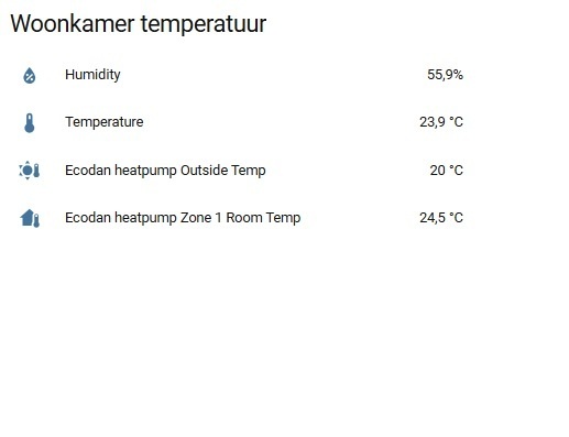

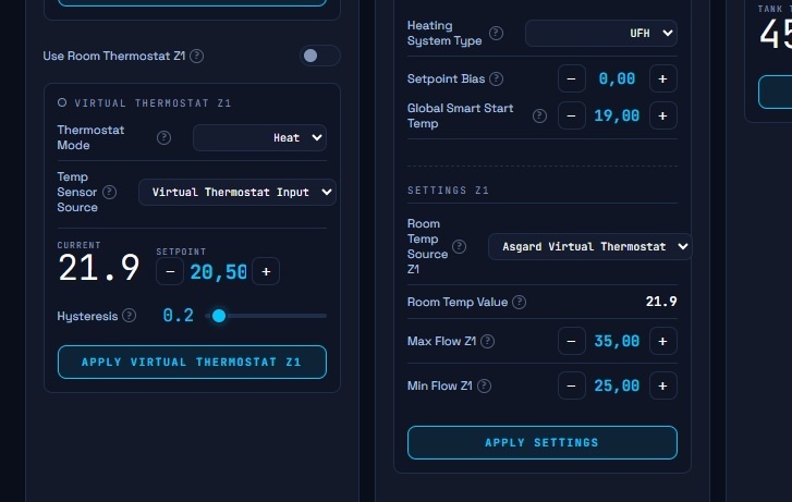

Ik heb vanmorgen de cooling omgezet naar heating. Dat heb ik gedaan op de MRC, maar ik zag zojuist dat in Asgard de modus nog op cooling stond. Zojuist in Asgard ook op heating gezet.
Ik zie nu iets vreemds met de virtual thermostat. Die geeft nu in Asgard de waarde 21,9 aan, terwijl deze in werkelijkheid 23,9 is. In HA staat het wel goed.
Afbeeldingslocatie: https://tweakers.net/i/hA2_c8Oni7jnKXCHi8zZfGFZm6o=/fit-in/4920x3264/filters:max_bytes(3145728):no_upscale():strip_icc():strip_exif()/f/image/fdv1AhaDnkYgTRdugubHjtNY.jpg?f=user_large
Afbeeldingslocatie: https://tweakers.net/i/KIHvaCMGkKETfyVmoUgltJ4fyKQ=/fit-in/4920x3264/filters:max_bytes(3145728):no_upscale():strip_icc():strip_exif()/f/image/qwT4J96AdOIz8bNp39cdOhAo.jpg?f=user_largeWaarom geeft Asgard een verkeerde current temp aan?
  • tante Truus
  • Registratie: Februari 2017
  • Laatst online: 19:16
ik zie nu in de historie dat die 21,9 al langere tijd onveranderd is, ik begin te vermoeden sinds de laatste update?
[ Voor 26% gewijzigd door tante Truus op 17-08-2026 19:31 ]

tante Truus schreef op maandag 17 augustus 2026 @ 17:43:
[Afbeelding]Waarom geeft Asgard een verkeerde current temp aan?
Er zit nog een automatisering tussen (blue print). Wat zegt de trace?
WP: PUHZ-SW75YAA + ERST30D-VM2ED PV: 4880 wp | 3x Marstek Venus E 3.0 | BMW 330e
  • tante Truus
John.S, ik weet niet of je vraag begrijp, maar ik heb een Shelly in de woonkamer staan, en die geeft de werkelijke temperatuur door aan de Asgard (althans dat was zo, en nu niet meer).
Wat bedoel je met wat zegt de trace?
  • John.S
  • Registratie: November 2022
  • Laatst online: 18:58
@tante Truus
Een automatisering zorgt ervoor dat je Shelly temp entiteit zijn waarde overgeeft aan Asgard (Esphome).
Kans bestaat dat Asgard niet (meer) uitgelezen wordt middels Esphome, of de automatisering loopt niet lekker die het plaatsen van de nieuwe waarde (temp) moet verzorgen.
Even het hele proces nogmaals doorlopen hoe je hem ook gekoppeld heb.

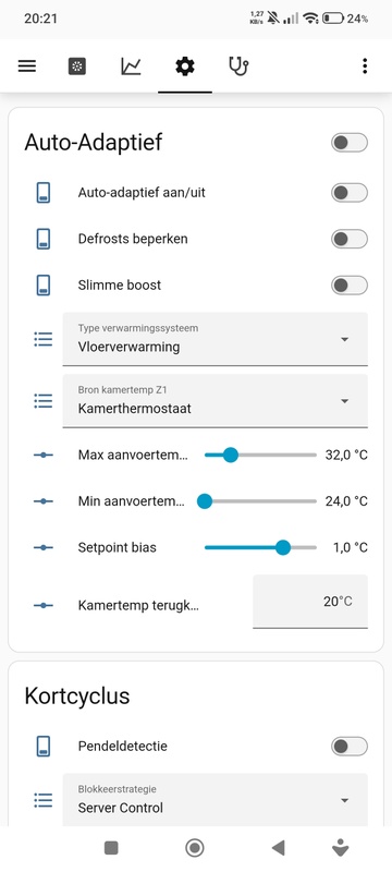

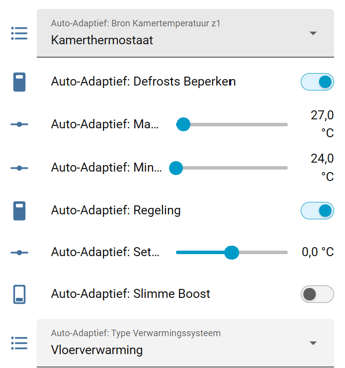

Moet ik voor aankomende stookseizoen auto-adaptive aanzetten (en defrosts beperken)? Ik werk nu sinds kort met home assistant. Afgelopen stookseizoen gewoon (standaard Mitsubishi) thermostaat op 20 graden. Maar wil het allemaal wat effectiever hebben. Ik heb een 2-kapper uit 2021 met op de begane grond en eerste verdieping vloerverwarming (zolder wordt niet verwarmd).
Wat zijn jullie ervaringen met auto-adaptive en moet ik nog meer settings aanpassen?

Auto Adaptive is veel zuiniger dan de standaard regeling van de ecodan mcd.
Wat ik wel zou aanraden is een eigen thermometer te gebruiken via de virtual thermostat van de Asgard.
De mcd van de Ecodan zelf heeft een oplossend vermogen van een halve graad en dat regelt echt veel slechter.

De Sonoff draait hier al twee jaar op dezelfde batterijen en hij geeft nog steeds aan dat die batterij 100% vol is.
Ik denk eerder dat je Zigbee netwerk niet goed dekkend is en daardoor raakt de Sonoff zijn verbinding kwijt en tevens kost een slechte Zigbee verbinding ook veel meer batterij vermogen.
@xoror
Zowel in het Asgard Dashboard, de browser interface als in Home Assistant kan ik geen lagere flow instellen dan 24o( niet dat het zinvol zou zijn hoor).
Ik heb wel de laatste versie van Asgard draaien.

Zo werkt het bij mij iig prima, zonder verder dingen in te stellen of te syncen:
Afbeeldingslocatie: https://tweakers.net/i/SN61okk9VGtmg6xj8HnkyFdNUM4=/fit-in/4000x4000/filters:no_upscale():strip_exif()/f/image/riBhQD7oSdMio5A09HYWoBrM.png?f=user_large

@michaelvo hmm ik heb geen wireless thermostaat en de MRC gebruik ik niet als thermostaat, dan kan het gewoon (de hele temp sync flow gaat dan buiten de MRC om). Misschien als de MRC 'actief' wordt om bijv een temp terug te sturen, dat hij het dan reset. Dat zou goed mogelijk zijn, maar test het even komend seizoen en laat mij weten. Dan zal ik de documentatie ervoor updaten.
Jij hebt verder wireless thermostat, dan heb je impliciet een stop conditie. Bij een MRC als hoofd thermostaat moet je nog wat instellingen doen voor een stop conditie, want hij stopt anders nooit. Dus MRC/room selecteren en stop conditie maken zou voldoende moeten zijn.
@Ben(V) Ik gok dat de meerderheid geen Asgard draait, dus die moeten iets meer werk doen. De controle over demand/hysteresis was een van de redenen dat ik Asgard heb gemaakt. Vooral mensen met alleen een MRC zonder Asgard als hoofd thermostaat moeten wat meer werk doen. Allemaal prima natuurlijk, software is tenslotte gratis/vrij beschikbaar.
In het algemeen denk ik dat er weinig verschil is tussen een goed geconfigureerde ruimte regeling vs auto adaptive. Behalve dat mijn implementatie transparant is, en je kan zien wat hij doet. Alleen kunnen mensen zonder een Mitsubishi thermostaat nooit gebruik maken van de ruimte regeling...

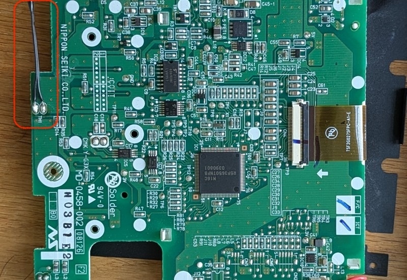

Misschien leuk voor hier: Ik heb die MRC al een keer helemaal uit elkaar gehaald
Afbeeldingslocatie: https://tweakers.net/i/vIa-jfV8einmvT0PMfzFNeaOgHc=/fit-in/4920x3264/filters:max_bytes(3145728):no_upscale():strip_icc():strip_exif()/f/image/8n7mc3kKR6lZNf5Y5YN3H162.jpg?f=user_large
De th1 temp sensor is een heel fragiel uitsteeksel (ws om warmte van de pcb te voorkomen)
