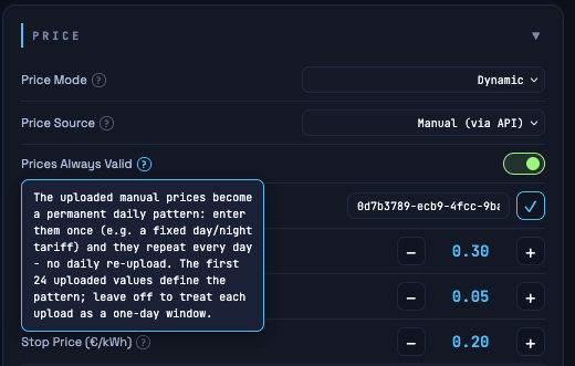

Voor de mensen met multi zone en meng ventiel probeer de pre-releases:
Asgard >= 2026.09.03-01
Odin >= 1.0.7-02
Documentation: https://github.com/gekkekoe/heatpump-optimizer
Dan kan je evt 2 zones aansturen, report issues als je ze tegenkomt.
Odin >= 1.0.7-02

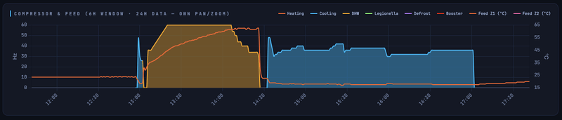

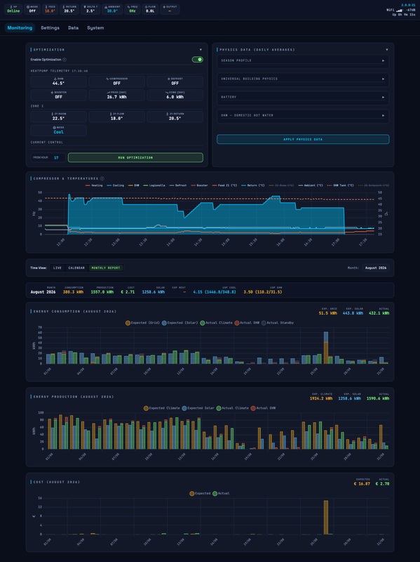

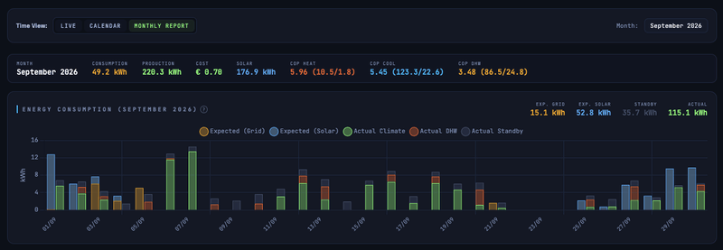

@Quitoo Ik ben al een tijdje bezig met de boel te herschrijven om weer warmte pompen te ondersteunen, en een van de zaken is legionella plannen (groene uren in de grafiek). Het komt eraan... Odin kan dan een soort legionella emuleren. We kunnen helaas het echte legionella niet triggeren, maar iets vergelijkbaars draaien
/f/image/Er46vYCWkbkp0j0V5Ia9JdYY.png?f=fotoalbum_large)
/f/image/yu4MUPfv7HunqBtYaBhekX40.png?f=fotoalbum_large)
Ik moet nog een stukje erover schrijven maar een beetje weinig tijd voor gehad.

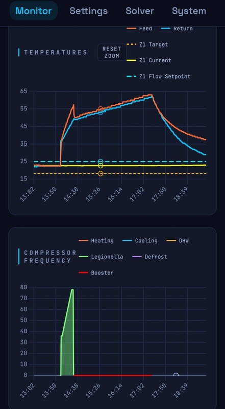

Vandaag iets mafs. Ik schrok enorm van het hoge verbruik vandaag in huis. Bij de warmtepomp zag ik dat de Legionella had gedraaid. Op zich niet raar, maar het viel me op dat de booster daarna nog bijna 3 uur heeft gedraaid daarvoor. Dat heb ik nog niet eerder zo lang gezien.
Ik zie in Asgard nu ook Legionella opties staan. Die heb ik nog niet aangepast. Heeft het wellicht daarmee te maken?
Ik zie overigens in de Monitor nooit echt verbruiksdata en een COP. Moet daar wel bij zeggen dat de Heating en Cooling allebei op Prohibit staan, dus alleen de SWW draait nu.

@bilgy_no1
Legionella bij Ecodan is niet so 'slim'. Het bestaat uit 2 delen
1. verwarm t/m huidige dhw setpoint (!)
2. doe de rest t/m legionella setpoint op de booster
Ws zag je 2 hier aan het werk. De feature die je kan aanvinken in Asgard, is om automatisch tot bijv 56 (of wat je ingesteld hebt) te doen en alleen het laatste stukje op de booster.

Ja, dat klopt. Maar hij heeft dus zo te zien 3 uur lang de booster gedraaid als ik de grafiek goed begrijp. En daarvoor zie je de spike van het verwarmen met de wp tot de SWW setpoint.xoror schreef op dinsdag 8 september 2026 @ 22:48:

Dat het nog 3 uur duurt om met de booster van 50°C naar 60°C te geraken heb ik nog niet eerder gezien.
Maar dat heeft dus niet met die nieuwe instelling te maken? Want als ik jouw uitleg begrijp doet hij dan precies wat er gisteren is gebeurd: eerst met wp verwarmen tot setpoint en daarna met booster tot legionella setpoint.
Het lijkt er wel op dat Odin de SWW goed had ingepland op het goedkope moment, alleen die 3 uur Booster er achteraan werd best wel duur.
Kijk eens naar de "duration of max temp".
Is die misschien op een vage manier op 3 uur komen te staan?
Die kun je alleen in de MRC instellen.
@bilgy_no1 Nee de nieuwe instelling als je niet expliciet aanzet doet hij niets. De nieuwe instelling voorkomt juist te lange booster run.
Wat ik me net bedacht is dat ik met de laatste Asgard voor cylinder units nu de dhw tank temp had gefixed. Ik pakt de verkeerde als top sensor, maar als je gemiddeld top+bottom gebruikt had je er ook nooit last van.

In Asgard zie ik nu 57,5°C staan bij "SWW Huidige temperatuur". Via Home Assistant lees ik ook uit "SWW 2e temp sensor" met als waarde 25.0°C.
Kan het zijn dat bij de Legionella gisteren deze twee waarden zijn gemiddeld en daardoor zo lang de booster werd gebruikt?
Voor de gewone SWW run heb ik dit probleem niet geconstateerd. In Asgard bij Settings staat ook gewoon die 57,5°C. En die staat na SWW gewoon op 52°C (setpoint 50°C + een kleine overshoot).
Ik zie nu een update staan bij Odin. Als ik die doe, dan instellen op 1 temp sensor en dan de bovenste?
Hmm dan heb je een losse dhw tank, dan ging dat altijd al goed. Heb je legionella setting op Top of average staan? Maar die change is alleen voor cylinder units. Jij moet Top instellen, want jij hebt geen 2e sensor aangesloten
Kijk tot hoever hij op de compressor heeft verwarmd, komt dat overeen met je dhw setpoint? Dan is het een reguliere legionella run. Dat heeft altijd zo gewerkt. Asgard/Odin kan ook geen legionella run triggeren helaas.
van 52c -> 60c kost wel een goed aantal uren. Als er dan ook iemand tijdens doucht of en bad neemt, dan duurt dat alleen nog maar langer...

Ja het is een losse DHW tank inderdaad van 300L. Op de grafiek zie ik dat hij met de compressor is verwarmd tot:xoror schreef op woensdag 9 september 2026 @ 14:48:
- Feed: 57,5
- Return: 49,0
- DHW setpoint is 50° meestal na een DHW run is het 52° als die klaar is.
- Daarna in een gestage lijn opgewarmd tot 63,0° Feed en 61,5° Return. Dit duurde dus 3 uur op de Booster.
Die Legionella setting is in de binnenunit toch? Ik zal dat morgen even nakijken.
Moet je anders even vorige legionella runs nakijken en vergelijken. Want van 50-52 -> naar 60c duurt meestal wel een tijdje.
Mitsubishi Warmtepomp Uitlezen / Besturen | Optimaliseren

Sinds gisteren draait Asgard hier op een Mitsubishi Ecodan PUZ-SWM100YAA met ERST30F-YM9EE boiler, FTC-regelaar en twee kringen. Tweezone-programmatuur, kring 2 geeft nu eindelijk kloppende waarden. Dank daarvoor.
Paar vragen:
Paar vragen:
- Mijn buitenvoeler hangt in de zon en leest daardoor structureel een graad of zeven te hoog. In Home Assistant heb ik wel een betrouwbare buitentemperatuur uit het weerbericht. Kan ik die van buitenaf aan Asgard doorgeven, zoals dat met de kamertemperatuur kan via de virtuele thermostaat? Ik vind geen instelpunt voor de buitentemperatuur. Zo niet: hoe gevoelig zijn auto-adaptief en ODIN voor een afwijking van die orde?
- Vandaag zet mijn eigen sturing bij verwarmen de werkstand op Verwarmen Ruimte. Werkt auto-adaptief in die stand, of moet dat Verwarmen Flow zijn?
- Bij koelen laat ik de watertemperatuur meeschuiven met het dauwpunt in huis. Zo blijft het koelen draaien op een drukkende dag in plaats van stil te vallen. Asgard kent het vocht binnen niet. Als ik de minimale aanvoertemperatuur koelen vanuit Home Assistant laat meeschuiven met het dauwpunt, respecteert auto-adaptief die ondergrens dan altijd? Of stuurt ze in bepaalde gevallen toch lager?
[ Voor 32% gewijzigd door Udouble op 13-09-2026 11:33 ]

@Udouble Welkom!
- auto adaptive koelen: https://github.com/gekkek...ecodan-hp/discussions/356
- De ruimte regeling is een mitsubishi regeling, daar werkt mijn auto adaptive niet mee. Het moet dus echt cool flow zijn
- Auto adaptive heeft vrij weinig last van de buiten temp sensor. Het enige moment waar je last van hebt, is bij defrost, maar daar onthou ik wat de temp was. Mijn auto adaptive werkt op ruimte temperatuur. Odin kijkt naar actuele weer op je gps locatie, dus dat is niet van toepassing. Niet te druk om maken dus, mijn unit staat ook vol in de zon.

Update over de komende Odin:
- Ik heb de legionella emulatie getest op mijn R410a unit en het lijkt best redelijk te werken.
- trigger was om 13.00 (was goedkoopste punt gisteren, omdat legionella gisteren moest plaats vinden)
- tank temp werd van 40c naar 61c gebracht, en stond meer dan 15 m op tenminste 60c. Dus de emulatie lijkt te werken. Straks kan je kiezen tussen de legionella van het systeem als mijn eigen. Het voordeel is dat we nu weten hoeveel tijd wegvalt voor de legionella in de planning.
- Ik had verwacht dat hij de booster wel nodig zou hebben, maar hij heeft het alleen op de compressor gedaan

Klinkt heel goed. Zou het misschien ook kunnen als optie: gebruik het element vanaf temperatuur x ? Daarmee voorkom je ook een stuk slijtage op de compressor.xoror schreef op maandag 14 september 2026 @ 10:15:

@John.S We hebben geen invloed op de booster, en ik ben aan het uitzoeken of het echt wel zo slecht is als we denken: xoror in "Mitsubishi Electric Ecodan Lucht/Water Warmtepompen"

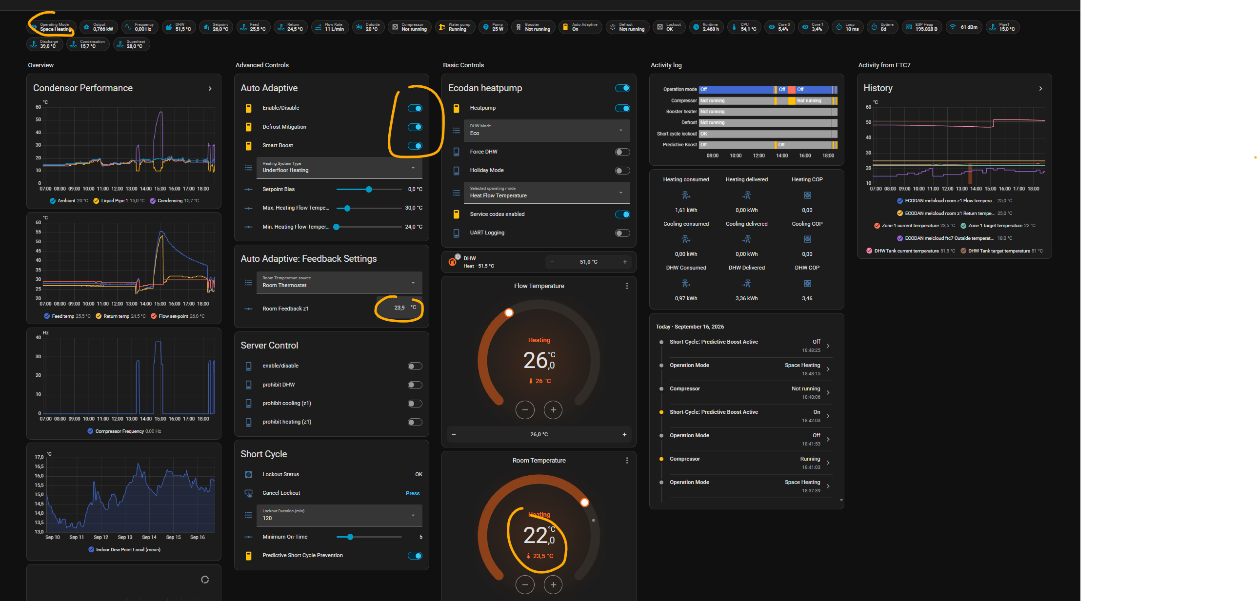

Vandaag iets wat ik niet kan verklaren. Waarom start mijn WP met verwarmen met Auto Adaptive als de target 2 graden lager is dan de kamer temperatuur?
- Begon beetje dezelfde tijd toen mijn PAR-WT60R-E error 3 gaf. Denk batterijen leeg, dus die zijn aan het opladen. Thermostaat is dus disconnected. Error J1 op de FTC7.
- Ik draai de esp32s3-proxy2-z1-en-2026-09-08-01
ID7T GTX. WP: PUZ-SWM60VAA+ERST30F-VM2EE (cylinder unit)
@ReseT Ik stuur demand niet aan als je geen virtual thermostats gebruikt.
Je wireless thermostaat ligt eruit, ik weet niet wat het systeem dan doet. Ws valt hij terug op de MRC, maar who knows.

Bedoel je met MRC de FTC7 of de PAC?
Ik denk dat ik je howto niet snap. Met als de MRC (mitsu remote controller) niet de PAC (een mitsu wireless thermostat) is, dacht ik ook deze stappen te kunnen skippen.
https://github.com/gekkekoe/esphome-ecodan-hp/blob/main/docs/auto-adaptive.md#step-2-set-up-the-temperature-feedback-loop
Waar haalt esphome de temp feedback loop op en wat zou dan room temperature source moeten zijn?
Mijn huidige atomations halen de PAC temperature op en synct ze met: number.ecodan_heatpump_auto_adaptive_current_room_temperature_feedback_z1
Opvallend is dat de PAC ook geen feedback geeft dat de WP in heating mode staat.
Nu ook de operating mode heat target temperature gezet, dat gaf weer controle over het systeem.

feedback loop is puur voor AA om te weten wat je ruimte temp is. Als je geen virtual thermostat gebruikt, dan bepaalt de FTC demand. Dus zonder virtual thermostat is de FTC verantwoordelijk voor het demand signaal.
Als je een wireless thermostat heb geïnstalleerd, dan zorgt die voor demand. Als die weg valt weet ik niet wat er dan gekozen wordt. MRC = hoofd bediening, dat scherm wat meestal op je binnen unit zit. Daar zit ook een temp sensor in.
Bij target temp (AA regeling van mitsu) gebruikt hij MRC of wireless. Ws valt hij dan terug op je MRC. Misschien staat er wat over in de documentatie.

na een zomer met solar only cooling, dank aan ODIN!!, begint de kamertemperatuur te dalen en willen we terug naar heating.
Die wordt echter niet geactiveerd, ODIN blijft 'coasting' ondanks dat de gewenste range niet gehaald wordt.
Asgard: heat flow temperature / prohibit control uit op Z1 heating, aan op Z1 cooling
ODIN: fixed rate stroom (0.251) / 'cheap' Threshold: 0.05 / Stop Price: 0 / min.solar coverage: 75 / kwh penalty: 0.5
Wat heb ik fout ingesteld?(ps: ik ben dag/nacht stroom, maar dat krijg ik niet ingesteld. Is dat wel mogelijk?)
Thx,
Hein
@HeJ Moet je even debug.json doorsturen. Maar als ik het zo moet gokken schat hij dat je temp binnen 3 uur in de bandbreedte valt, en dan zal hij niet overgaan tot verwarmen (immers binnen 3 uur is het hersteld). Dit is denk ik je eerste seizoen verwarmen? Dan moet hij even een paar dagen verwarming zien en leren.
Wat betreft bandbreedte, die is best smal, tenzij je heel goed geïsoleerde woning hebt, zal dat niet zo'n goede bandbreedte zijn.
Hier zijn we nog aan het koelen, maar dat zal binnenkort ook wel naar verwarmen gaan:
/f/image/7ZA9LEubOI8uKz8hToy1sqHg.png?f=fotoalbum_large)
*Ook leuk om te zien dat zo om 13:00 de legionella emulatie is ingepland
Voor dag en nachtstroom, kan je dat via de api uploaden. zie https://github.com/gekkek...--pushing-prices--weather dan kan je gewoon per uur definiëren wat de prijzen zijn. Zoiets moet het worden https://github.com/gekkekoe/heatpump-optimizer/issues/1
Je moet voor nu even een automation maken die dit elke dag upload, omdat manual api prijzen dagelijks zijn. In de toekomst kan er evt een vinkje worden toegevoegd dat het prijs schema voor elke dag geldt.

Bedankt voor snelle reactie.xoror schreef op zondag 20 september 2026 @ 12:11:
Is inderdaad eerste seizoen verwarmen, maar speelt al langer:
Hoe krijg ik de Debug gedeeld, ik zie niet hoe ik een bestand kan aanhangen. Hele content copy / paste?Tav bandbreedte, zal ik eens aanpassen naar -0,5 / +1,5, zoals in manual.
Voor dag / nachtstroom zal ik eens gaan puzzelen, ben geen HA 'held'
Je stop price staat op 0. Moet negatief zijn volgens de tooltip. 0 is wel logischer, zal dat ook in latere versie aanpassen.
Reboot Asgard dan voert hij het direct uit ipv volgend uur

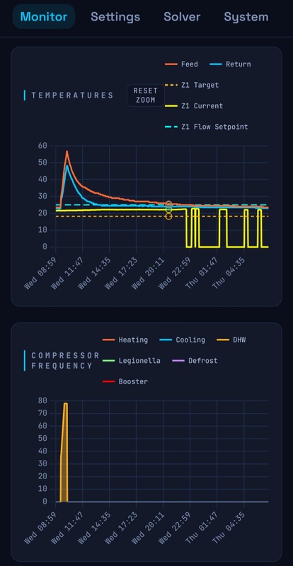

Het viel mij vanavond toevallig op dat er geen DHW heating gepland stond terwijl de boiler wel ruim onder target is. Hoe snel zou ODIN moeten reageren op een temperatuur drop?
Temperatuur was om kwart voor 7 gezakt van 46 naar 39 graden:
ODIN neemt om 8 uur nog steeds de 46 graden tank temperatuur mee in zijn optimalisatie run.
ODIN neemt om 8 uur nog steeds de 46 graden tank temperatuur mee in zijn optimalisatie run.code:
| === NEW OPTIMIZATION REQUEST === W (2028623593) [2026-09-21 19:56:06.711] PHYSICS: HL: no heating data and no manual seed yet — using generic 0.15 kW/K default W (2028623603) [2026-09-21 19:56:06.719] PHYSICS: Load ratio: no usable heating runtime data (prod=0.0 kWh, run=0.0 h) I (2028623623) [2026-09-21 19:56:06.739] OPTIMIZER: Required memory: 51744 bytes for 6468 nodes. I (2028623623) [2026-09-21 19:56:06.741] OPTIMIZER: DHW Urgency: Tank=46.0°C, Trigger=47.0°C, Hard Min=35.0°C. I (2028623623) [2026-09-21 19:56:06.748] OPTIMIZER: DHW pre-pass: hour 27 chosen (score=0.356) I (2028623713) [2026-09-21 19:56:06.838] OPTIMIZER: DHW stamped at hour 27: recover=11.7C, V=200L, COP=2.48, 1.09 kWh elec, 0.3975 EUR I (2028623723) [2026-09-21 19:56:06.839] ODIN_SERVER: === MEMORY CHECK === I (2028623723) [2026-09-21 19:56:06.845] ODIN_SERVER: Free RAM before solve: 7126540 bytes I (2028623733) [2026-09-21 19:56:06.853] ODIN_SERVER: Free RAM after solve : 7124652 bytes I (2028623743) [2026-09-21 19:56:06.861] ODIN_SERVER: Lowest RAM ever seen : 6948464 bytes I (2028623753) [2026-09-21 19:56:06.869] ODIN_SERVER: ====================== I (2028623753) [2026-09-21 19:56:06.876] ODIN_SERVER: Projected 24h Cons: 4.78 kWh, Prod: 18.51 kWh, Solar: 3.69 kWh, Cost: ~€0.40 I (2028623763) [2026-09-21 19:56:06.888] ODIN_SERVER: === OPTIMIZATION COMPLETE (110 ms) | states=141 | nodes=15717/576549 (97% pruned) === W (2030358493) [2026-09-21 20:25:01.602] httpd_uri: httpd_uri: URI '/favicon.ico' not found W (2030358493) [2026-09-21 20:25:01.602] httpd_txrx: httpd_resp_send_err: 404 Not Found - Nothing matches the given URI |
WP: SUZ-SWM40VA + EHST20D-VM2DR1 PV:9360WP
@Quitoo Hij dropt wel snel, wat ik even niet snap is het volgende:
de 19:55 solve werkt met een tank temp van 46c, maar rond dat tijdstip is het al iets van 39c. Dus ergens is er iets niet goed, staat je wp klok goed?
| I (2028623623) [2026-09-21 19:56:06.741] OPTIMIZER: DHW Urgency: Tank=46.0°C, Trigger=47.0°C, Hard Min=35.0°C. I (2028623623) [2026-09-21 19:56:06.748] OPTIMIZER: DHW pre-pass: hour 27 chosen (score=0.356) I (2028623713) [2026-09-21 19:56:06.838] OPTIMIZER: DHW stamped at hour 27: recover=11.7C, V=200L, COP=2.48, 1.09 kWh elec, 0.3975 EUR |

Hebben jullie al met de monthly report gespeeld? Vooral alles uitproberen
/f/image/CplyETxsxUCoqK9AxSa67twe.png?f=fotoalbum_large)
@HeJ Ik heb voor jou ook de optie toegevoegd zodat je bij manuall api maar 1x je dag/nacht tarieven hoeft te uploaden

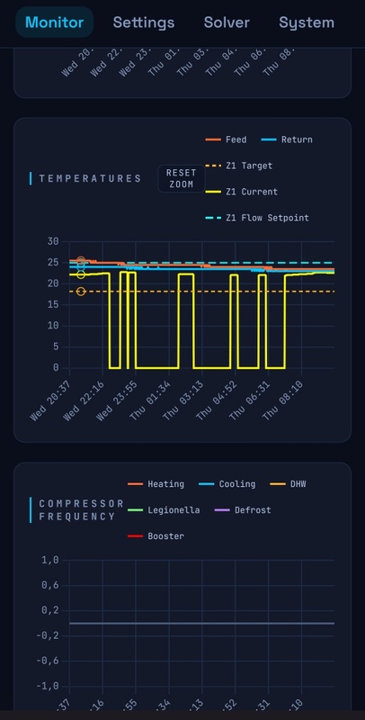

Gisteren een Asgard update gedaan en daarna zag ik opeens dat de Virtuele Thermostat 0°C als Actual Temp geeft.
Het is een Shelly H&T3. Schermpje geeft gew
oon temperatuur weer. Sporadisch komt het wel binnen in Home Assistant (en dus Asgard en Odin).
Hebben meer hier last van? Zie onderstaande grafiek. Het gedoe met de sensor begon echt na het installeren van de Asgard update (maar lijkt systeem breed te zijn)
oon temperatuur weer. Sporadisch komt het wel binnen in Home Assistant (en dus Asgard en Odin).Hebben meer hier last van? Zie onderstaande grafiek. Het gedoe met de sensor begon echt na het installeren van de Asgard update (maar lijkt systeem breed te zijn)

@bilgy_no1 Welke update heb je geinstalleerd? Je kan altijd terug naar de vorige Asgard om dat uit te sluiten. Dat de communicatie tussen shelly en HA ws nu niet lekker loopt kan Asgard weinig aan doen denk ik. Zie je wat in de HA logging? Klinkt alsof Wifi slecht is geworden op je shelly/HA. Zijn die misschien rond verplaatst naar een andere AP
De update die klaarstond was Asgard 2026-09-26.01.xoror schreef op donderdag 1 oktober 2026 @ 08:42:
De Shelly geeft wel temperatuur door en is vastgezet op een Mesh satelliet. Vast IP adres ook en wifi werkt als normaal.
Melding in logboek, gerelateerd aan Shelly zie ik dit:
Volgens Copilot ligt dit aan de Shelly integratie en bekende problemen met Websocket pushberichten. Maar omdat het zich bij mij voordeed na het bijwerken van Asgard wilde ik even checken of meer mensen hier last van hebben.Logger: homeassistant.components.shelly
Bron: helpers/update_coordinator.py:512
Integratie: Shelly (documentatie, problemen)
Eerst voorgekomen: 30 september 2026 om 22:37:02 (6 gebeurtenissen)
Laatst gelogd: 06:23:57
Error fetching shellyhtg3-e4b3232fe498 data: Sleeping device shellyhtg3-e4b3232fe498 did not update within 600 seconds interval.
Wat wel lastig is is dat de Virtual Thermostat bij ontbrekende data kennelijk een default waarde van 0°C hanteert. Daardoor zou de warmtepomp als een gek gaan stampen om op te warmen. Hij staat nu nog op Prohibit, maar ik denk dat na de Herfstvakantie het verwarmingsseizoen gaat beginnen hier in huis.
Beter dan een 0°C default is denk ik een standaard van 20°C en een melding dat er iets mis is.
@bilgy_no1 nee, als het goed is houdt hij de vorige waarde, de sync stuurt denk ik 0 of NaN door. Gebruik je de blueprint ? Die kan ik misschien wat slimmer maken
Nu gaat het vanaf ongeveer 7:30 uur weer goed lijkt het.xoror schreef op donderdag 1 oktober 2026 @ 09:37:
Bij de Shelly integratie stond "Not available" op de momenten dat het misging.
Ik gebruik inderdaad die Blueprint. En omdat het dus na die update van Asgard kwam dacht ik dat er toch misschien wel een link is. Ik heb nog even teruggekeken in de data, maar tot gisteravond was er gewoon een continue lijn. Pas gisteren na die update dus opeens die ontbrekende data.
[ Voor 26% gewijzigd door bilgy_no1 op 01-10-2026 09:53 ]
Kan het zijn dat die shelly integratie 0 afgeeft als hij de shelly niet kan uitlezen?
Ik zie nu dat Asgard 0 krijgt als "current temp" dus goede kans dat dit het geval is.
[ Voor 34% gewijzigd door Ben(V) op 01-10-2026 09:58 ]
Er stond "Not available" of zoiets in de Shelly integratie.Ben(V) schreef op donderdag 1 oktober 2026 @ 09:50:
Wat zegt de log van de Asgard?
Log van Asgard laat niet ver terug kijken (is periode dat het weer werkt):
