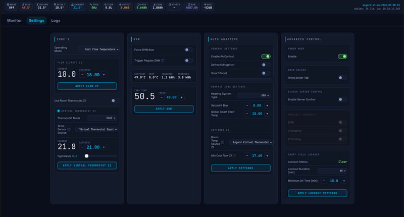

@xoror zojuist de update geïnstalleerd, gister na een reboot van de wp heeft hij 2 uur gekoeld. Dat lijkt gestopt te zijn nadat ik de AA en Solver settings weer terug gezet had.
Vanmorgen DHW run gedaan maar start nu niet met koeling, zou vanaf 8 uur moeten starten volgens de grafieken.
Afbeeldingslocatie: https://tweakers.net/i/hd21yQOFNkLaioCWxqFMED4FqnY=/800x/filters:strip_exif()/f/image/UFFj8vZjAjAvG8Sxd4dbmZyD.png?f=fotoalbum_large

@tromphakvoort heb je meer logging lines? Je klok lijkt ook een uur achter te lopen ?

@tromphakvoort Ok, het ingrijpen is nu gefixed. Kan je je smart start op iets van 25c zetten ?
En dan even de volgende auto adaptive run kijken of hij dan wel start ? (binnen 5m)

Hierbij de laatste logs, na het zetten van de smart start op 25 nog niet begonnen met koelen.

09:21:36
[D][auto_adaptive:390]: Z1 src=2 room=21.8 target=21.0 flow=44.0 flow_rate=0.0 outside=22.0 bias=0.0 H=0 C=0
09:21:36
[D][auto_adaptive:155]: ODIN -> Hour 8 | Prod: 2.3/7.5 | factor: 0.31 | mode: 3
09:21:36
[D][auto_adaptive:453]: Z1 ODIN (Heuristic) Low Flow (0.0 L/min). Load Ratio: 0.31 -> ΔT: 3.41
09:21:36
[D][auto_adaptive:310]: Z1 COOLING: calc=26.6°C (return 30.0 - delta 3.4)
09:21:36
[W][auto_adaptive:055]: Flow limited to 18.0°C (Zone Max Limit), calculated_flow: 26.6
09:21:36
[D][auto_adaptive:467]: Z1 ODIN COOLING: delta=3.4 → flow=18.0°C
09:26:36
09:26:36
[D][auto_adaptive:625]: [*] Auto-adaptive cycle: independent_zone_temps=0 has_cooling=1 cold_factor=0.00 min_delta=2.00 max_delta=6.50
09:26:36
[D][auto_adaptive:390]: Z1 src=2 room=21.9 target=21.0 flow=43.5 flow_rate=0.0 outside=22.0 bias=0.0 H=0 C=0
09:26:36
09:26:36
09:26:36
09:26:36
09:26:36
09:31:36
09:31:36
09:31:36
[D][auto_adaptive:390]: Z1 src=2 room=21.9 target=21.0 flow=42.5 flow_rate=0.0 outside=22.0 bias=0.0 H=0 C=0
09:31:36
09:31:36
09:31:36
09:31:36
09:31:36
09:36:36
09:36:36
09:36:36
[D][auto_adaptive:390]: Z1 src=2 room=21.9 target=21.0 flow=42.0 flow_rate=0.0 outside=22.0 bias=0.0 H=0 C=0
09:36:36
09:36:36
09:36:36
09:36:36
[W][auto_adaptive:055]: Flow limited to 25.0°C (Zone Max Limit), calculated_flow: 26.6
09:36:36
[D][auto_adaptive:467]: Z1 ODIN COOLING: delta=3.4 → flow=25.0°C
09:36:36
[D][auto_adaptive:141]: CMD: Set Dependent Cool Flow -> 25.0°C (18.0°C)
09:41:36
09:41:37
09:41:37
[D][auto_adaptive:390]: Z1 src=2 room=21.9 target=21.0 flow=41.5 flow_rate=0.0 outside=22.0 bias=0.0 H=0 C=0
09:41:37
09:41:37
09:41:37
09:41:37
09:41:37
09:46:36
09:46:36
09:46:36
[D][auto_adaptive:390]: Z1 src=2 room=21.9 target=21.0 flow=41.0 flow_rate=0.0 outside=22.0 bias=0.0 H=0 C=0
09:46:36
09:46:36
09:46:36
09:46:36
09:46:36

tromphakvoort schreef op donderdag 9 juli 2026 @ 09:03:
@xoror ah okey dan ga ik straks even de warmtepomp tijd checken.
Hier de laatste logs:
08:42:18
--- Connected to EventStream ---
08:42:39
~[I][auto_adaptive:146]: ODIN production targets loaded (48h). current_hour=7 midnight_wrap=0 data_day=189
08:46:36
~[I][auto_adaptive:178]: Solver soft-stop: enable stop for hour 7
08:46:36
~[D][auto_adaptive:625]: ~[*] Auto-adaptive cycle: independent_zone_temps=0 has_cooling=1 cold_factor=0.00 min_delta=2.00 max_delta=6.50
08:46:36
~[D][auto_adaptive:390]: Z1 src=2 room=21.8 target=21.0 flow=48.0 flow_rate=0.0 outside=22.0 bias=0.0 H=0 C=0
08:46:36
~[D][auto_adaptive:428]: Z1 ODIN heating/cooling stopped, solver_load_ratio: -1.00, mode: 0
08:51:36
08:51:36
~[D][auto_adaptive:390]: Z1 src=2 room=21.9 target=21.0 flow=47.5 flow_rate=0.0 outside=22.0 bias=0.0 H=0 C=0
08:51:36
08:55:37
~[I][auto_adaptive:288]: Pre-hour trigger at 07:55 — requesting ODIN solve for hour 8.
08:55:39
08:56:36
08:56:36
~[D][auto_adaptive:390]: Z1 src=2 room=21.8 target=21.0 flow=47.5 flow_rate=0.0 outside=22.0 bias=0.0 H=0 C=0
08:56:36
09:01:36
~[I][auto_adaptive:192]: Solver soft-stop: disable stop for hour 8
09:01:36
~[D][auto_adaptive:155]: ODIN -> Hour 8 | Prod: 2.3/7.5 | factor: 0.31 | mode: 3
09:01:36
09:01:36
~[D][auto_adaptive:390]: Z1 src=2 room=21.8 target=21.0 flow=46.5 flow_rate=0.0 outside=22.0 bias=0.0 H=0 C=0
09:01:36
09:01:36
~[D][auto_adaptive:453]: Z1 ODIN (Heuristic) Low Flow (0.0 L/min). Load Ratio: 0.31 -> ΔT: 3.41
09:01:36
~[D][auto_adaptive:310]: Z1 COOLING: calc=27.1°C (return 30.5 - delta 3.4)
09:01:36
~[W][auto_adaptive:055]: Flow limited to 18.0°C (Zone Max Limit), calculated_flow: 27.1
09:01:36
~[D][auto_adaptive:467]: Z1 ODIN COOLING: delta=3.4 → flow=18.0°C
09:01:36
~[D][auto_adaptive:141]: CMD: Set Dependent Cool Flow -> 18.0°C (17.0°C)
09:01:38
~[W][ecodan.component:363]: Command timed out. Retrying (attempt 2/30)...[1]
Bij mij stond de tijd ook niet goed maar blijkbaar stond de zomertijd op OFF en liep de warmtepomp dus 1 uur achter, na zomertijd op ON gezet te hebben staat die wel op de juiste tijd.

sinds vandaag een beetje vreemde situatie na verwarmen warm water word de setpoint voor koelen op 30 graden gezet
Afbeeldingslocatie: https://tweakers.net/i/S6VPoC730AYKgqYsUmpy7SP_juA=/fit-in/4000x4000/filters:no_upscale():strip_exif()/f/image/LfxUik2tZjHGNqSnqA391X0m.png?f=user_large
24
25
[14:15:51] ~~~[W][ecodan.component:363]: Command timed out. Retrying (attempt 2/30)...[1]
[14:16:09] ~~~[D][auto_adaptive:057]: Passive thermal window started: room=21.50C
[14:16:16] ~~~[I][short_cycle:278]: Compressor STOP detected
[14:16:16] ~~~[D][short_cycle:155]: Compressor stop event: stand-alone-cycle prevention: 0, saved z1 flow setpoint: nan, saved z2 flow setpoint: nan
[14:18:35] ~~~[D][auto_adaptive:583]: System is busy (DHW/Defrost/Lockout). Exiting.
[14:19:14] ~~~[I][short_cycle:286]: Compressor START detected
[14:19:14] ~~~[D][auto_adaptive:291]: Compressor start: triggering auto-adaptive loop.
[14:19:14] ~~~[D][auto_adaptive:583]: System is busy (DHW/Defrost/Lockout). Exiting.
[14:23:35] ~~~[D][auto_adaptive:583]: System is busy (DHW/Defrost/Lockout). Exiting.
[14:28:35] ~~~[D][auto_adaptive:583]: System is busy (DHW/Defrost/Lockout). Exiting.
[14:33:35] ~~~[D][auto_adaptive:583]: System is busy (DHW/Defrost/Lockout). Exiting.
[14:37:48] ~~~[I][short_cycle:278]: Compressor STOP detected
[14:37:48] ~~~[D][short_cycle:155]: Compressor stop event: stand-alone-cycle prevention: 0, saved z1 flow setpoint: nan, saved z2 flow setpoint: nan
[14:38:35] ~~~[D][auto_adaptive:583]: System is busy (DHW/Defrost/Lockout). Exiting.
[14:43:35] ~~~[D][auto_adaptive:625]: ~~~[*] Auto-adaptive cycle: independent_zone_temps=0 has_cooling=1 cold_factor=0.00 min_delta=2.00 max_delta=6.50
[14:43:35] ~~~[D][auto_adaptive:390]: Z1 src=0 room=21.5 target=20.0 flow=55.0 flow_rate=19.0 outside=32.0 bias=0.0 H=0 C=1
[14:43:35] ~~~[D][auto_adaptive:490]: Z1 target_delta=5.80 cold_factor=0.00 dyn_min=2.00 eff_range=2.00 error_factor=0.84 boost=1.00 linear=0, use_solver=0
[14:43:35] ~~~[D][auto_adaptive:310]: Z1 COOLING: calc=30.7°C (return 36.5 - delta 5.8)
[14:43:35] ~~~[D][auto_adaptive:141]: CMD: Set Dependent Cool Flow -> 30.7°C (17.5°C)
[14:48:35] ~~~[D][auto_adaptive:625]: ~~~[*] Auto-adaptive cycle: independent_zone_temps=0 has_cooling=1 cold_factor=0.00 min_delta=2.00 max_delta=6.50
[14:48:35] ~~~[D][auto_adaptive:390]: Z1 src=0 room=21.5 target=20.0 flow=19.5 flow_rate=18.0 outside=30.0 bias=0.0 H=0 C=0
[14:48:35] ~~~[D][auto_adaptive:490]: Z1 target_delta=5.80 cold_factor=0.00 dyn_min=2.00 eff_range=2.00 error_factor=0.84 boost=1.00 linear=0, use_solver=0
[14:53:35] ~~~[D][auto_adaptive:625]: ~~~[*] Auto-adaptive cycle: independent_zone_temps=0 has_cooling=1 cold_factor=0.00 min_delta=2.00 max_delta=6.50
[14:53:35] ~~~[D][auto_adaptive:390]: Z1 src=0 room=21.5 target=20.0 flow=19.5 flow_rate=18.0 outside=30.0 bias=0.0 H=0 C=0
[14:53:35] ~~~[D][auto_adaptive:490]: Z1 target_delta=5.80 cold_factor=0.00 dyn_min=2.00 eff_range=2.00 error_factor=0.84 boost=1.00 linear=0, use_solver=0

@FrensDJ Je return temp is nog hoog (na dhw). Dus hij bouwt dat rustig op, zal binnen een min of 10 weer normaal moeten zijn ?
Ik zie dat ik de smart start alleen gebruik als je return temp even niet bekend is, maar als die te hoog is (dus wel bekend) gebruiken we dat niet.
Hebben jullie de na draai tijd ingesteld bij DHW ? Om je rest warmte temp om laag te krijgen na een DHW?

Heb de nadraaitijd nu naar 20min gezet om na DHW lagere return temperaturen te krijgen. 'Wacht' is dan 20min.
Zoals hier aangegeven https://kennisbank.alklima.nl/hc/nl/articles/39059852560529-Ecodan-koelbedrijf-optimalisatiemodule
Afbeeldingslocatie: https://kennisbank.alklima.nl/hc/article_attachments/39059852552081
ID7T GTX. WP: PUZ-SWM60VAA+ERST30F-VM2EE (cylinder unit)
Ja dat klopt, moet even denken of we daar smart het willen overriden.
Kijk of de na-draai tijd het oplost. Zijn er nog andere keuzes? 5m of 10m lijken me ook meer dan voldoende. Gaat erom dat het (warme) rest-water even rond gepompt wordt en de temp gaat aannemen van je verwarmingscircuit.

Ik ben een andere algo aan het testen om de heat loss tijdens koelen beter te kunnen bepalen, maar daar struggle ik al met 0.1c resolutie....
@xoror heb hem na ruim een uur in op de web interface van de asgard naar beneden gezet, nalopen heeft hij wel gedaan maar de target temp werd al te hoog gezet om een of andere reden.
Afbeeldingslocatie: https://tweakers.net/i/XB0qdgr4mrIvWE561pBY4tIWlkc=/800x/filters:strip_exif()/f/image/M1s3kncB6G7KMKa11R5dICqF.png?f=fotoalbum_large
@FrensDJ draai je laatste versie < 07-17.01? Denk dat die die verkeerde stepdown bug is van versie ervoor

@ xoror. Ik lees op de ecodan het aantal starts 933. X 100=93.300 en op de Asgard 27.764 kun je dit verschil verklaren ? Alvast bedankt voor het meedenken
@Gottr00 Oh dat is apart, hoe leest je de compressor starts uit op je ecodan dan ?
Voor Asgard zou ik alleen veelvouden van 100 verwachten, dus die 27764 lijk me niet goed. Verwar je misschien met runtime van de compressor ?
De compressor starts lees je met service code 003 uit. Dat doet Asgard ook.
