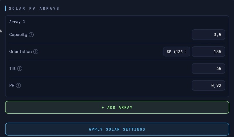

@bilgy_no1 Je kan altijd zelf de hoek invullen. Maar Oost + West lijken mij 2 arrays of niet? (sorry handleiding moet ik nog updaten: zie https://github.com/gekkek...iscussioncomment-17200633)

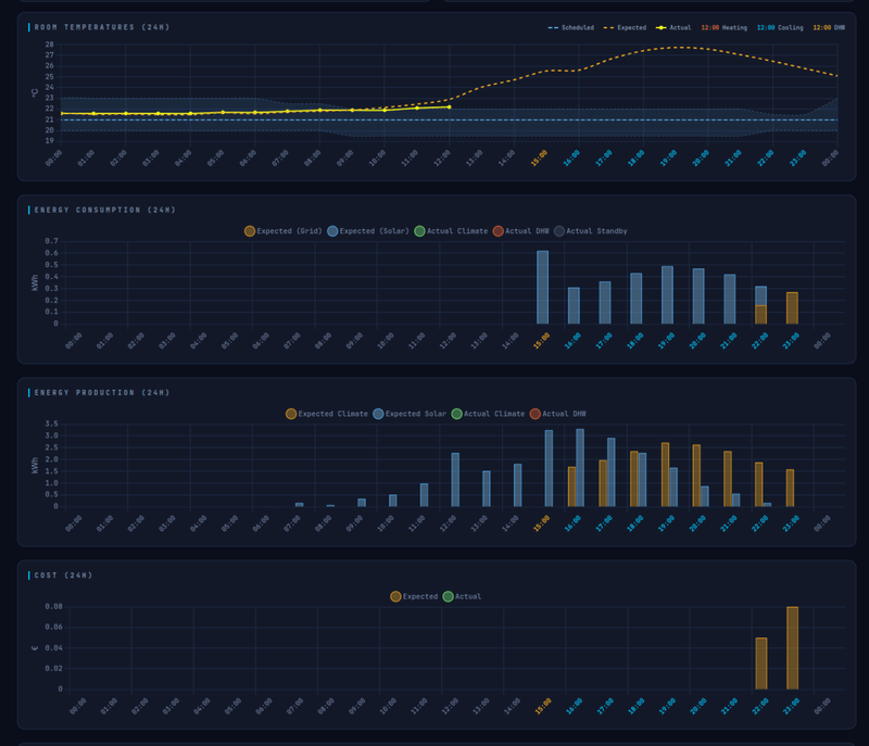

Hoe voorkom ik dat Odin gaat koelen bij de extreme energieprijzen vanavond?
Min Solar Coverage staat op 75, kWh Penalty staat op 0,3
Wellicht een idee om naast "Cheap" Threshold ook een "Expensive" toe te voegen?
[img=800,161]blob:https://gathering.tweakers.net/e8afd668-c52d-4b60-9bf2-11732a2f9a0a[/img]
  • bilgy_no1
  • Laatst online: 21-09 20:44
drluna schreef op woensdag 24 juni 2026 @ 07:30:
[[url="blob:https://gathering.tweakers.net/e8afd668-c52d-4b60-9bf2-11732a2f9a0a"]Afbeelding[/url]]
Prohibit Cooling in Asgard aanvinken?
Hier doe ik solar only cooling met 100 solar coverage. Hij skipt hier de dure uren.
Het probleem is dat alle woningen nu te warm zijn ws. De straf daarvoor is hoger (5x dag gemiddelde) dan die 1.2 euro / kWh. Hij zal dus altijd willen koelen om binnen de comfort bandbreedte te komen.
Je zou tijdelijk de band breedte kunnen verruimen voor die uren vandaag.
Even handmatig prohibit cooling die uren instellen kan ook.
Als dit regelmatig gaat voorkomen, moet ik even kijken of ik die penalty daarvoor kan tweaken. Voorlopig is dit heel uitzonderlijk
[ Voor 13% gewijzigd door xoror op 24-06-2026 07:47 ]

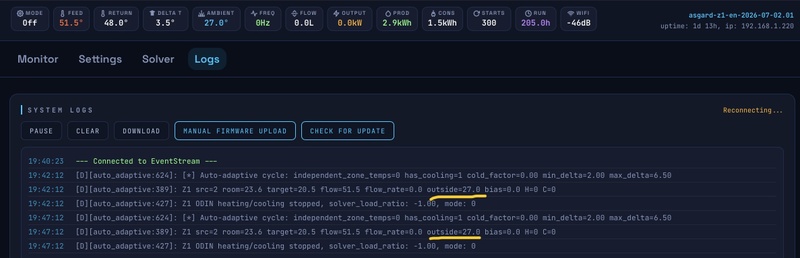

Ik kwam er vanmorgen achter dat Asgard vindt dat de connection status van Odin 'offline' is, maar Odin is gewoon online. Een half uur geleden een update naar 1.0.2 gedaan. Dat ging heel soepel.
Ook heb ik daarvoor vanmorgen de thermostaat op cooling gezet, dat kan er toch niet mee te maken hebben?
De log toont dit (vanaf 12:05:27 in het rood):
12:04:39[I][auto_adaptive:166]: Solver soft-stop: enable stop for hour 12
12:04:39[D][auto_adaptive:612]: [*] Auto-adaptive cycle: independent_zone_temps=0 has_cooling=1 cold_factor=0.00 min_delta=2.00 max_delta=6.50
12:04:39[D][auto_adaptive:377]: Z1 src=2 room=24.7 target=20.5 flow=28.0 flow_rate=0.0 outside=22.0 bias=0.0 H=0 C=0
12:04:39[D][auto_adaptive:415]: Z1 ODIN heating/cooling stopped, solver_load_ratio: -1.00, mode: 0
12:05:27[E][component:389]: http_request set Error flag: unspecified
12:05:27[E][http_request.idf:139]: HTTP Request failed: ESP_ERR_HTTP_CONNECT
12:05:28[E][component:414]: http_request cleared Error flag
12:06:27[E][component:389]: http_request set Error flag: unspecified
12:06:27[E][http_request.idf:139]: HTTP Request failed: ESP_ERR_HTTP_CONNECT
12:06:28[E][component:414]: http_request cleared Error flag
12:07:27[E][component:389]: http_request set Error flag: unspecified
12:07:27[E][http_request.idf:139]: HTTP Request failed: ESP_ERR_HTTP_CONNECT
12:07:28[E][component:414]: http_request cleared Error flag
@tante Truus hmm nee hoort niets uit te maken. Als de cost optimizer maar aan staat. Je ziet in de Odin logs dat hij elk xx:55 wel een optimize request doet?
@tromphakvoort @tante Truus kunnen jullie deze Asgard build proberen? https://github.com/gekkek...eleases/tag/2026-07-01.01
Daar heb ik 10s http timeout ipv 3s. Ik gok dat jullie netwerk net te traag is om binnen de 3s te reageren en daardoor die errors krijgen

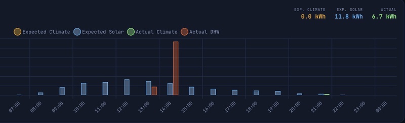

@xoror enkel Om te verstaan en om te leren, wat is deze actie? Die komt elk uur terug met hogere waardes.

Johnny_Hasselt schreef op donderdag 2 juli 2026 @ 19:13:
Jouw huis vertoont extremen, als in 6c verschil op een dag. Daar moet ik wat voorzieningen voor treffen, anders krijg je no path found. Maar is goed dus dat jij het ziet, want dat was voor jouw huis. We schalen de stapjes iets op om het algo te laten werken binnen de geheugen limieten. normaal werken we met 0.05c, bij jou kan dat schalen naar 0.07c. Merk je verder niets van.

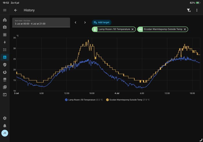

@xoror in de Asgard logs word melding gemaakt van outside ecodan temperature....
Wordt die mee in uw algoritmes genomen?
Indien zo, is het mogelijk om die selectief te maken... Reden is dat mijn WP in de zon staat en die temperatuur meting geeft een vertekend beeld....
Ik heb een aparte temperatuur meter die juist meet.... Zie beneden... Die piek van de WP meter is wanneer de zon er vol opstaat en ook nog eens stralingswarmte krijgt van de muur erachter.
Afbeeldingslocatie: https://tweakers.net/i/CWuLDKmBL8A8ytdA1ovZRgSRDaM=/800x/filters:strip_icc():strip_exif()/f/image/oJJCjymtONJUvdNVw0OZzzhU.jpg?f=fotoalbum_large
Afbeeldingslocatie: https://tweakers.net/i/3wjwTCVM2moy076o53fkTXSBVho=/800x/filters:strip_exif()/f/image/g1y7q7ebOQ8yvn9z6hvUg9xx.png?f=fotoalbum_large
@Johnny_Hasselt
Odin kijkt elk uur naar het weer, en heeft als je je lat/lon goed hebt ingesteld, de juiste buiten temperatuur. Odin doet de planning, en laat Asgard uitvoeren. Hij print wel de data, maar wordt overruled dus door Odin. Die schrijft echt een bepaalde vermogen / Ta voor.
Als je alleen auto adaptive gebruikt, dan heeft het een beetje effect bij defrost, maar we hebben al voorzieningen daarvoor (dan wordt de buiten temp gelocked) bijv. Mijn unit staat verder ook vol in de zon hoor.

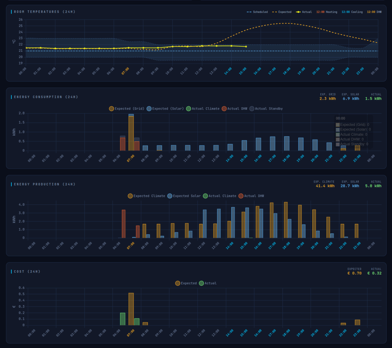

@xoror ik merk op dat mijn operating band zeer narrow is in de avond uren, desondanks dat ik die toch breed heb staan in de settings.
Wanneer ik manueel optimization doe is de band juist maar na enkele seconden springt die terug naar een smallere band.
Wat is hier de reden voor dat gebeurd?

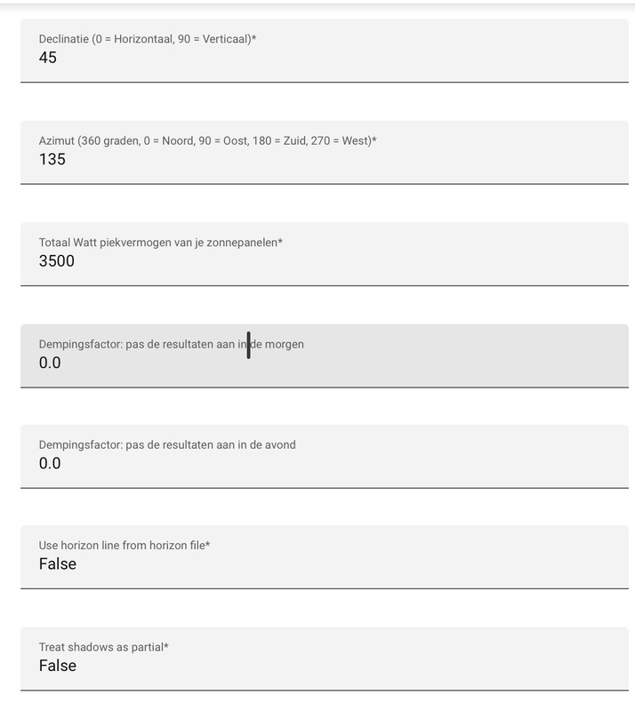

Ik ben nog even goed aan het kijken naar de Odin set-up. De PV opbrengst lijkt wat achter te blijven in vergelijking met de echte opbrengsten. Vandaag bijvoorbeeld, werkelijke opbrengst 18.9 in Home Assistant en Expected in Asgard 11.8.
Nu heb ik in Home assistant via HACS even de Open Meteo Solar Forecast geïnstalleerd met dezelfde settings als in Odin (zou dus op hetzelfde moeten uitkomen denk ik). Dan krijg ik toch best wel een wat hogere forecast die veel beter overeenkomt met de werkelijke opbrengsten. Is er een manier om dit te debuggen in Odin/Asgard/Home Assistant? Of maak ik een denkfout?
PV:
3500wp
3000watt inverter
Settings Odin:
Afbeeldingslocatie: https://tweakers.net/i/QdpLeUo2O2yCa-tIk3SxM4vWPxs=/800x/filters:strip_icc():strip_exif()/f/image/emnfZkFhJVWPoVGzuunQNNZ2.jpg?f=fotoalbum_large
Settings Home Assistant:
Afbeeldingslocatie: https://tweakers.net/i/gRKbipGgioAQ5eBkbeO8aU1doyE=/x800/filters:strip_icc():strip_exif()/f/image/14dwFgrQ8ZYX5GPhQO84kBM0.jpg?f=fotoalbum_large
Expected Asgard:
Afbeeldingslocatie: https://tweakers.net/i/B63meNf1Yr0pg7mNiWDiymyMdu0=/800x/filters:strip_icc():strip_exif()/f/image/RkiKTnMaGCA8SpywTU7glHto.jpg?f=fotoalbum_large
Werkelijk Home Assistant vs. OpenMeteo Solar Forecast in Home Assistant:
Afbeeldingslocatie: https://tweakers.net/i/xZ0tONL1vR8CCQHRsOFbAnZFDsw=/800x/filters:strip_icc():strip_exif()/f/image/pXaD0PIRmnqDo0xvS6sc8PuQ.jpg?f=fotoalbum_large
WP: PUZ-SWM80YAA + ERSF-VM2E, 300L SWW, ESP met Home assistant. WTW Ventilatie. EV. Gasloos sinds juli ‘25.
@barcomoon Je kijkt wel in de production graph he?
Bij mij is het 57kWh (van de inverter zelf) vs 51 kWh via de Odin schatting. Odin gebruikt een relatief eenvoudig model om de schatting te doen, ik zal kijken wat er evt beter kan en past qua reken capaciteit op de esp32.

@barcomoon Dank voor de tip, ik heb even het achterliggende algo bekeken en mijn simpele model aangepast. Kan je 1.0.4-04 downloaden en testen en laten weten of het goed werkt?
Anderen met zonnepanelen, graag ook uitproberen.
Mitsubishi Warmtepomp Uitlezen / Besturen | Optimaliseren

Hier ook even gekeken naar de waarden over 7 juli:
Voorspelling Odin (gecheckt in Asgard Solver tab) was 14,01 kWh production.
Werkelijke productie (uit Zonneplan app waar de omvormer van is): 22,94 kWh.
Nu kan de voorspelling altijd anders uitpakken; het blijft een kwestie van weer voorspellen... Eigenlijk zou je dit langduriger terug moeten kijken.
Anyway, ik zal de pre-release installeren en kijken hoe het morgen uitpakt.
Nieuwe versie geïnstalleerd. Ik zie maar weinig verschil in de voorspelde PV productie morgen. Oude versie gaf aan 17,73 kWh. Nieuwe versie 15,22. Zelfs iets minder dus, maar dat kan uiteraard ook aan bijgewerkte weerdata liggen.
Ik zie nu in Asgard ook een voorspelling nog een dag vooruit voor overmorgen. En hoewel die in de ochtend een iets andere verdeling heeft is het na 16:00 bijna precies hetzelfde als de voorspelling voor morgen en is het totaal ook precies 15,22 kWh.
[ Voor 37% gewijzigd door bilgy_no1 op 08-07-2026 01:13 ]
@bilgy_no1 Je hebt wel hour = 0, en run optimization gedaan en dan pas gekeken (en ook snel kijken voordat het systeem weer restored)? of anders pa na xx:55 nadat de call door het systeem is getriggered.
Hier was het met oude schatting: 51 vs 57 en met nieuwe schatting 56 vs 57.
[ Voor 11% gewijzigd door xoror op 08-07-2026 08:58 ]
Ik heb meerdere keren Run Optimization gedaan. Weet niet waar ik hour = 0 kan doen...

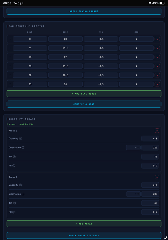

Ik heb eerst de waarden uit de grafiek in Asgard overgenomen. Daarna de update gedraaid. Run Optimization en vervolgens de nieuwe waarden overgenomen. Ik zag aan de actual DHW run de dag van gisteren. Die waarden bleven gelijk.
Wat wellicht bij mij speelt is dat er twee strings zijn. Ik ga ook nog even kijken naar de instellingen in Odin. Daar val wellicht nog wat te tweaken met efficiency van de omvormer enz.
@bilgy_no1 Links van die "run optimization" knop kan je het uur invullen. Maar nu zou je al nieuwe data moeten hebben. Wat ook 'vervelend' is, is dat het weer aangepast kan zijn. Dan kan je in de calendar view, gisteren kijken, daar zou het historisch goed moeten staan
Ik heb verder ook 2 strings.
[ Voor 48% gewijzigd door xoror op 08-07-2026 11:51 ]
  • bilgy_no1
bilgy_no1 schreef op woensdag 8 juli 2026 @ 11:38:
OK Ik zie dat daar het actuele uur staat. Dan zal dat inderdaad 0 zijn geweest toen ik het deed, want dat was vlak na middernacht.
Voor de uren t/m 11 lijkt de nieuwe voorspelling aardig te kloppen. De oude voorspelling zit over het algemeen iets te hoog. Lijkt te wijzen op veranderde weersverwachting. Het is hier inderdaad best bewolkt.
Ik heb wel even de settings gecheckt en de oriëntatie van de strings iets aangepast. Kijken wat dat doet.
Het lijkt me heel lastig om dit binnen Odin echt precies te voorspellen (je mikt immers op een moving target aangezien de voorspelling ieder uur wordt bijgewerkt) en tegelijkertijd is het waarschijnlijk voldoende als het 80% goed is. Zeker icm dynamische tarieven zal er een grote overlap zijn tussen PV opbrengst en lage prijzen.
Voor mensen met een hele grote PV installatie die ook in de winter hun verwarming daar grotendeels op willen draaien is het wellicht belangrijker. Dan zou je eigenlijk op een totaal on bewolkte dag eens moet kijken naar de voorspelling en de gerealiseerde waarde en eventueel kalibreren.
@bilgy_no1 Het gaat vooral om de ochtend en avond uren. Daar wil je over het algemeen iets conservatiever schatten. Of je moet je solar coverage hoger zetten.
Bij volle zon uren, is het niet zo spannend meer. Wat je moet doen is na 21:00 uur kijken, en dan per uur kijken of het een beetje overeenkomt met het werkelijke. Als het ongeveer klopt is het goed genoeg voor Odin.

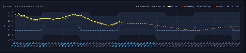

Ik zie zojuist dat ik de hele dag al vraag heb vanuit de IN1 thermostaat en dat er ook koeling gepland staat maar de WP lijkt niet gestart te zijn. Hebben jullie een idee waardoor dit kan komen? Omdat de actual temp binnen de bandbreedte is? Of zijn er andere redenen die dit kunnen veroorzaken? Ik draai momenteel nog versie asgard-z1-en-2026-07-06.01 en Odin v1.0.4-03 Afbeeldingslocatie: https://tweakers.net/i/SqUcXkS1wWV1cqk_9OxQ5UKMXSU=/800x/filters:strip_exif()/f/image/jjDXBGn2ewNMQWDldx5wjLtx.png?f=fotoalbum_large Afbeeldingslocatie: https://tweakers.net/i/sBRF2Af2ejIRt_4Bv34DJvQqU5g=/800x/filters:strip_exif()/f/image/w6H5dwnfz8VhbcNie1sxbYme.png?f=fotoalbum_large
@tromphakvoort toevallig tijdschema actief ? kijk bij settings, zie je prohibit cooling?

@xoror Nee geen tijdschema en geen prohibit cooling actief:
Hier de Asgard logs die ik sinds net heb:
15:56:53
--- Connected to EventStream ---
15:57:10
[D][auto_adaptive:057]: Passive thermal window started: room=21.70C
15:57:40
[I][auto_adaptive:288]: Pre-hour trigger at 14:55 — requesting ODIN solve for hour 15.
15:57:43
[I][auto_adaptive:146]: ODIN production targets loaded (48h). current_hour=14 midnight_wrap=0 data_day=188
15:57:44
16:01:38
[I][auto_adaptive:192]: Solver soft-stop: disable stop for hour 15
16:01:38
[D][auto_adaptive:155]: ODIN -> Hour 15 | Prod: 3.2/7.5 | factor: 0.43 | mode: 3
16:01:38
[D][auto_adaptive:624]: [*] Auto-adaptive cycle: independent_zone_temps=0 has_cooling=1 cold_factor=0.00 min_delta=2.00 max_delta=6.50
16:01:38
[D][auto_adaptive:389]: Z1 src=2 room=21.7 target=21.0 flow=29.5 flow_rate=0.0 outside=23.0 bias=0.0 H=0 C=0
16:01:38
16:01:38
[D][auto_adaptive:452]: Z1 ODIN (Heuristic) Low Flow (0.0 L/min). Load Ratio: 0.43 -> ΔT: 3.92
16:01:38
[D][auto_adaptive:309]: Z1 COOLING: calc=25.1°C (return 29.0 - delta 3.9)
16:01:38
[W][auto_adaptive:196]: Heating/DHW flow adjust: 29.00°C to prevent compressor stop! (setpoint: 25.08°C is 4.42°C below actual feed temp)
16:01:38
[W][auto_adaptive:055]: Flow limited to 18.0°C (Zone Max Limit), calculated_flow: 29.0
16:01:38
[D][auto_adaptive:466]: Z1 ODIN COOLING: delta=3.9 → flow=18.0°C
post ook je settings scherm, staat je flow temp setpoint not toevallig heel hoog ? zet hem even handmatig naar 18c
  • tromphakvoort
  • Registratie: September 2019
  • Laatst online: 08:13
@xoror setpoint nu zelf even op 17 gezetAfbeeldingslocatie: https://tweakers.net/i/FsLHhFk01QNGfaRUCAehzIqeYJE=/800x/filters:strip_exif()/f/image/pcfeNfkm3373pmSjQTXlOVRd.png?f=fotoalbum_large
Extra logs:
16:06:38
16:06:38
16:06:38
[D][auto_adaptive:389]: Z1 src=2 room=21.8 target=21.0 flow=29.5 flow_rate=0.0 outside=23.0 bias=0.0 H=0 C=0
16:06:38
16:06:38
16:06:38
16:06:38
16:06:38
16:06:38
16:11:38
16:11:38
16:11:38
16:11:38
16:11:38
16:11:38
16:11:38
16:11:38
16:11:38
16:11:38
[D][auto_adaptive:140]: CMD: Set Dependent Cool Flow -> 18.0°C (17.0°C)
16:11:39
[W][ecodan.component:363]: Command timed out. Retrying (attempt 2/30)...[1]
[ Voor 78% gewijzigd door tromphakvoort op 08-07-2026 16:14 . Reden: Extra logs toegevoegd ]
toggle server control even aan, na paar sec.kijken of een van de prohibits aan gaan. dan evt uitdoen. start hij dan wel?
  • tromphakvoort
Server control aangezet en 3 min gewacht maar geen prohibits aan zien gaan, handmatig alle prohibits aangezet en na 3 minuut weer uit. Zie in de logs wel:
16:28:19~[W][ecodan.component:363]: Command timed out. Retrying (attempt 3/30)...[2]
Voorbij komen als ik prohibit aan of uit vink, mogelijk dat de communicatie tussen de wp en Asgard niet/niet goed werkt?
De wp is nu wel begonnen met een DHW run, mogelijk door de prohibit op dhw die aan en uit gegaan is?

Logging sinds het uitzetten van de solver tab, lijkt nog steeds geen communicatie te kunnen maken om de koeling aan te sturen :(
17:01:38
[I][auto_adaptive:192]: Solver soft-stop: disable stop for hour 16
17:01:38
[D][auto_adaptive:155]: ODIN -> Hour 16 | Prod: 2.7/7.5 | factor: 0.36 | mode: 3
17:01:38
17:01:38
[D][auto_adaptive:389]: Z1 src=2 room=21.9 target=21.0 flow=52.5 flow_rate=0.0 outside=21.0 bias=0.0 H=0 C=0
17:01:38
17:01:38
[D][auto_adaptive:452]: Z1 ODIN (Heuristic) Low Flow (0.0 L/min). Load Ratio: 0.36 -> ΔT: 3.60
17:01:38
[D][auto_adaptive:309]: Z1 COOLING: calc=26.4°C (return 30.0 - delta 3.6)
17:01:38
[W][auto_adaptive:196]: Heating/DHW flow adjust: 52.00°C to prevent compressor stop! (setpoint: 26.40°C is 26.10°C below actual feed temp)
17:01:38
[W][auto_adaptive:055]: Flow limited to 18.0°C (Zone Max Limit), calculated_flow: 52.0
17:01:38
[D][auto_adaptive:466]: Z1 ODIN COOLING: delta=3.6 → flow=18.0°C
17:01:41
