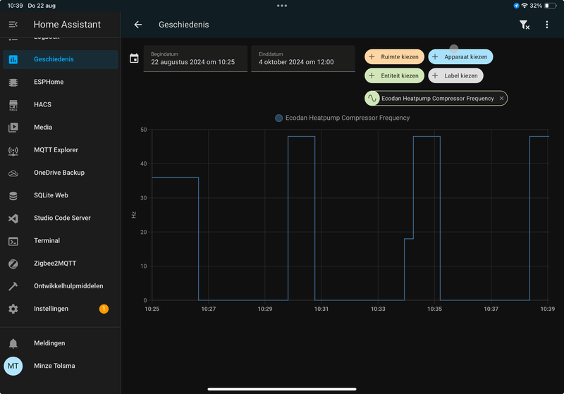

Zijn er mensen bij wie THWB1/THWB2 is aangesloten ? Die overlappen met de Z1/Z2 aanvoer/retour temps, ws zijn die THWB1/THWB2 incorrect, maar heb even een tester nodig...
Mitsubishi Warmtepomp Uitlezen / Besturen | Optimaliseren

Kan ik straks met dit kastje ook schakelen tussen flow temp / WAR / Heating / Cooling?
Of moet ik dat via de controller van de Mitsu zelf blijven doen (zoals nu met de Procon) ?
PVOUPUT - 13.400WP - Twente

Ik heb er even over nagedacht, hoe zouden we het best pendelen kunnen detecteren?
Ik dacht zoiets van:
- operating mode in koelen/verwarmen
- meer dan 2 (3?) start/stops in de afgelopen 5 mins ?
Ik zou als eerste stap een binaire sensor kunnen raisen als de esp dit ziet, en dan kan je bijv een notificatie naar je telefoon sturen (of even 30 mins holiday mode inschakelen).
Zou z'n sensor nuttig zijn voor de gebruikers?

Denk het wel, merkte hier op een gegeven moment ook op dat de WP pendelde tijdens koelen en had toen in HA aangegeven maar iedere keer als de compressor naar 0Hz terugschakelt een notificatie te krijgen, dan had ik dat vlug zat door als ik 3-4 notificaties kreeg en zette ik de flow temp tijdelijk op 25 graden. Dan is jouw oplossing veel netter op te aan te sturen.

bij mij pendelt hij nauwelijks, dus ik heb even wat data van jullie nodig. Hoeveel tijd zit er tussen het moment dat hij stopt en weer opstart voor de volgende cycle?

  • AUijtdehaag
Ik schakel bij @Grolsch met een relaisbordje naar fake 38
Relaisbordje maakt de schakeling naar verschillende weerstanden zodat de mitsu denkt dat het 38 graden buiten is.
Op verzoek nu tijdens status koelen. (voorheen op buitentemperatuur)
Afbeeldingslocatie: https://tweakers.net/i/_P_cMRIbyIa9EzZO9qdcPxk7RMA=/800x/filters:strip_icc():strip_exif()/f/image/6ZeRMin9h0OSPVymE3tK5J70.jpg?f=fotoalbum_large

  • vormulier
Het berekenen van pendelen zal denk ik met een HA helper / automation beter werken.
Deze kan je triggeren op een status change. Nog steeds best een externe afhankelijkheid, maar ik zou niet weten hoe je dit zo elegant mogelijk in een lambda krijgt op je ESP.

  • vormulier
Juist, dus als
sensor.mitsubishi_atom_operation_mode == running (koelen / verwarmen)
en
sensor.mitsubishi_atom_compressor_frequency == 0
Dan heb je een entry te pakken die dan weer een "pendel" functie triggert
Zou dan niet ouder dan 5 min verwijderen maar het gemiddelde nemen van de laatste 3 stops, als die minder is als 5 dan == pendel.

Wat context is handig om die 25 te snappen, ik koel vrijwel altijd met een flow van 18-19. Zodra de flow op 25 staat springt om de paar minuten de waterpomp even kort aan wanneer de temperatuur sensor boven een bepaalde temperatuur komt, als de waterpomp een paar tellen heeft gedraaid zakt de temperatuur al genoeg dat de buitenunit nog niet aanspringt. Zo voorkom ik dat de buitenunit dus aanspringt. Enige nadeel is dat de waterpomp wel wat water circuleert waardoor waardoor het in theorie denk ik sneller opwarmt binnen.
Als ik de unit van koelen naar verwarmen en terug naar koelen schakel dan staat de ruimtethermostaten op standaard 25 graden en koelt mijn 1ste verdieping niet en daar nog niet de tijd in gestoken om die standaard waarde aan te passen :+

Volgens de ISSO 72 moet de compressor minimaal 10 minuten onafgebroken draaien. Zou je een start/stop korter dan 10 minuten kunnen uitprogrammeren? Dan doet de rest er eigenlijk niet meer zo toe. ;)
Vooralsnog loopt de test soepel! Het gedrag wat ik bij pendelen nu zie is het volgende:
Afbeeldingslocatie: https://tweakers.net/i/QFdm98GeRk9S0fQ_XvjJNTON99w=/800x/filters:strip_exif()/f/image/pxYn5gjGeAAKZNlWr5UIk5kb.png?f=fotoalbum_large
Korte runs van net geen minuut in een tijdspanne van om de 3 minuten… de runs van een minuut is geen gegeven. De tijdspanne wel. Dus als je een start en een stop kan loggen en die valideert tegen 10 minuten voldoe je aan de definitie.
Gezien het gedrag van de warmtepomp kun je ook stellen dat wanneer frequency 0 is hij gelijk gaat pendelen. Ik heb nog niet anders gezien dan dat. Daar is dan eigenlijk geen sensor voor nodig.
[ Voor 33% gewijzigd door Miezie op 22-08-2024 10:46 ]

ah top, ja 5 mins is net te kort, 10min it is. update en test of de sensor nu goed doet?
ik denk dat 2 events ook wel voldoende is, dacht dat 3 moest, maar zal dat ook naar 2 zetten
[ Voor 34% gewijzigd door xoror op 22-08-2024 10:47 ]

Klopt. Ik zie ‘m niet op aan springen qua detected nu. Wat mij betreft gooien we ‘m d’r uit. Tenzij jij weet wat je in de code fout ziet gaan?
KISS | Huis: A++++ | Zon: SolarEdge 10k Homehub, 13kWp, 19,4kWh accu’s, One Pro EV Charger | MV: DucoBox Focus | Warmtepomp: ME Ecodan SW75YAA met EHST20D | Tuin: natuurinclusief | Auto: Audi Q4 etron
  • xoror
xoror
als je hem uitzet, is hetzelfde als je de FTC controller uitzet op het display. dus sww doet het dan ook niet meer.
dan zit er denk ik nog een bugje in, had alleen getest met 'neppe' data,
kan je history uitzetten met frequentie en operation mode ? ws doet die net wat anders dan ik verwacht.
zoiets maar dan alleen voor 2 sensoren
Afbeeldingslocatie: https://tweakers.net/i/tA36cLqL2EY4qwdhrMRwurJKpOU=/800x/filters:strip_exif()/f/image/lmfEhqkeOIdklZiXRhyPVnns.png?f=fotoalbum_large
[ Voor 56% gewijzigd door xoror op 22-08-2024 12:21 ]

Vannacht na een tijdje eindelijk aan het pendelen geslagen en helaas lijkt in mijn geval de 10 minuten timer ook te kort voor je sensor om het door te hebben:
Afbeeldingslocatie: https://tweakers.net/i/d3KPL_sGIwqI8ImjbgeTsdg_v8E=/800x/filters:strip_exif()/f/image/A63dCfFVk2YJooZrJV8Z9nax.png?f=fotoalbum_large
Tussen iedere stop zit minimaal 3 minuten, maar ik denk dat wat @Miezie al benoemde het simpeler is om in HA te zeggen als mode cooling & frequentie is 0hz dan is pendelen actief dus doe daar wat acties op. Al vraag ik mij wel af hoe dat zit met die korte stop na 12 uur draaien, die kan ik zo vlug in de HA logs niet meer boven water halen hoe lang dat de compressor in zo'n geval is gestopt.

Issue was dat wanneer de compressor uit gaat, hij operating mode ook op off zet. En ik voeg alleen toe als het cool/heat bezig is. Maar is teveel gedoe idd, en heb dat weer eruit gehaald, wellicht beter in HA doen dan maar.

xoror schreef op vrijdag 23 augustus 2024 @ 10:21:
Dan is de oplossing vrij eenvoudig:
Die 0hz en de off als trigger… een variabele in de start van je cool… validatie op cool… met server control een prohibit er in knallen. 👍
Mijn HA is dermate stabiel dat die afhankelijkheid geen probleem is… en een atom als reserve kost je de kop ook niet.

Wanneer de warmtepomp stopt ivm aanstaande pendel gebeurt het volgende:
Selected operating mode: cool flow temperature -> verandert niet
Operation mode: off (komt van Space Cooling naar Off)
Flow rate: 0 l/m (naloop niet nodig)
Compressor frequency: van X Hz naar 0 Hz
Vanochtend had ik tussendoor een SWW run, dit gebeurt er dan:
Operation mode: Heating Water (komt van Space Cooling naar Heating Water, geen Off tussendoor)
Flow rate: loopt door
Bij stop SWW:
Operation mode: Space Cooling (komt van Heating Water naar Space Cooling, geen Off tussendoor)
Dus als je de status change van Space Cooling naar Off als trigger pakt in een automation kun je de cooling onderbreken om het pendelen niet eens te laten gebeuren.
  • xoror
xoror
bij mij heb ik het gisteren geforceerd en dan zie ik:
Afbeeldingslocatie: https://tweakers.net/i/wmvrRQqi4gegAzT9eqXUT_z6TuI=/full-fit-in/4000x4000/filters:no_upscale():fill(white):strip_exif()/f/image/iyLM6bvsrEyo7RIJJ2C0CUZB.png?f=user_large
Die window is best wel krap, ik had de detectie op frequentie update. Maar in HA zou het wel goed moeten gaan. bij mij gaat freq naar 0, en dan pass de status naar off. Nu denk ik dat dit komt doordat ik elke seconde een update vraag, het komt alleen out of order binnen dus je kan denk ik niet zo veel waarde aan hechten.
makkelijkst is denk ik:
- maak een sensor die die overgang detecteert. Dus prev freq != 0, new freq = 0. Als je wil kan je nog kijken naar wat extra attributen
- https://www.home-assistant.io/integrations/statistics/ een teller via statistics component, met
    max_age:
      minutes: 10
kan je dan aantal keer tellen in afgelopen 10 mins, en dan triggeren als dat > =2 is. zie voorbeeld met count_on
[ Voor 11% gewijzigd door xoror op 23-08-2024 14:09 ]

Je kan in HA de status change van Space Cooling naar Off heel specifiek als trigger pakken en dan een automation aftrappen. Hoe lang of kort die in de basis ook is… Bij mij is het nagenoeg standaard dat dan de pendel begint, want hij kan zijn vermogen niet meer kwijt…
Ik ga het met de server control doen. @xoror je noemde bij server control expliciet de sww run, maar als ik geen prohibit op DHW zet, doet het het toch gewoon conform verwachting?
Want dan maak ik het koelen gewoon fool proof door het volgens een vast patroon aan te zetten (om de 3 uur gewoon aan en wachten tot de pendel en dan prohibit) en op naar de volgende cycle waar ik de prohibit weer vrij geef… Dan kan de thermostaat zowel in HA als HomeKit als aan de muur bedient worden om het koelen aan te zetten en regelt HA wel wanneer hij wel of niet daadwerkelijk het koude water laat stromen…
