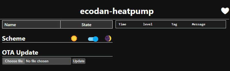

  • AUijtdehaag
@Blackraven
Als het 2 dagen geleden verstuurd is heb je de laatste versie :)
Esphome versie zegt inderdaad niet zoveel.
Heb je deze niet?
Afbeeldingslocatie: https://tweakers.net/i/QW-Ca7dCN85i-ErK_V73bhJ6PM4=/232x232/filters:strip_icc():strip_exif()/f/image/Fv8qsa9qqKVx5god4PaS5eZA.jpg?f=fotoalbum_tile
[ Voor 64% gewijzigd door AUijtdehaag op 23-08-2024 17:12 ]

AUijtdehaag schreef op vrijdag 23 augustus 2024 @ 17:09:
@Blackraven
Heb je deze niet?
Nee, bij mij staat er niks meer na 'Scheme'

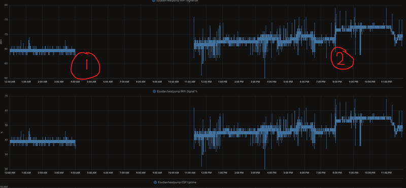

  • xoror
xoror
kan het zijn dat je wifi signaal slecht is?
als hij verbinding kwijt raakt, start hij die portal weer na bepaalde tijd. ik heb btw dit nog nooit eerder gezien
Mitsubishi Warmtepomp Uitlezen / Besturen | Optimaliseren
  • Blackraven
  • Laatst online: 15:06
xoror schreef op vrijdag 23 augustus 2024 @ 20:36:
Wifi signaal 86% -58 dBm, zegt-ie.
WP: ME PUHZ-SW75YAA+EHST20D-VM2C2+ESP | EVSE: SmartEVSE v2 | PV: 11kWp Solax/Growatt

Ik heb sinds een paar dagen dat er geen data meer beschikbaar is, ESPhome is via web nog bereikbaar maar laat ook niets meer zien. Opnieuw .bin file uploaden en het werkt weer maar dat lijkt tijdelijk. Wat kan dit zijn?
Het lijkt hier op: https://esphome.io/components/safe_mode.html
  • xoror
xoror
Als je herstart (zij knop) werkt het dan weer? Misschien is je atom stuk, ik heb het nog nooit meegemaakt.
Wat ik wel weet is dat hij bij slecht bereik van je WiFi reboot, en je komt in de safe mode na 10x booten. Je zou even je wifi signaal kunnen kijken in je history of dat het misschien is.
@AUijtdehaag heb jij dit eerder gezien?
[ Voor 39% gewijzigd door xoror op 28-08-2024 10:49 ]
  • Plenkske
  • Laatst online: 09:08
@Tweakable geen enkele data ? Of bepaalde temperatures niet bv ?
Bij mij was dat namelijk het geval bij de eerste tests met climates, dat ineens temperatures niet meer door kwamen.
Overigens moet ik nog steeds updaten en wat dingen aanpassen in domoticz, nog geen zin in gehad :P Doe ik wel voor het verwarmings seizoen begint.
Op dit moment draait het goed en werkt de legionella detectie goed. Hiermee zet ik de SWW temp tijdelijk naar 58. Meer heb ik niet nodig in dit seizoen, ik koel met 2 airco's op de dagen dat het nodig is.
[ Voor 23% gewijzigd door Plenkske op 28-08-2024 10:49 ]
  • AUijtdehaag
xoror schreef op woensdag 28 augustus 2024 @ 10:45:
Nee niet eerder gezien.
@Tweakable
Gebruik je IDF of arduino platform?
Je laat dus de ATom aangesloten zitten en upload via webinterface OTA?
Maw als je de atom laat zitten kan het niet in de cn105 connectie zitten, als het na OTA weer werkt.
Misschien een maandagochtend atom, zou ook kunnen.
[ Voor 17% gewijzigd door AUijtdehaag op 28-08-2024 10:56 ]
  • xoror
xoror
je zou ook regel https://github.com/gekkek...e/ecodan-esphome.yaml#L74 kunnen uncommenten.
Dan geeft ie wat meer info over reboots. Dan zou je kunnen bepalen of het inderdaad 10x reboot was. En evt icm wifi signaal is dat wellicht het issue.
anders is het wellicht een maandagochtend exemplaar.
  • vormulier
Je Atom buiten de WP hangen zal ook je wifi signaal verbeteren, dan heb je waarschijnlijk wel een langere kabel nodig.
In de WP heb je toch een soort Faraday cage.

  • Tweakable
  • Laatst online: 06-11 08:21
Done, en nu connect hij helemaal niet meer met mijn wifi netwerk. Zal hem er weer afhalen en opnieuw instellen. Zal die regel ook uncommenten voor meer info omtrent reboots.
Plenkske schreef op woensdag 28 augustus 2024 @ 10:48:
Nee helemaal niets meer, alles geeft unavailable, alleen nog bereikbaar via webinterface maar ook daar geen dashboard/data.
AUijtdehaag schreef op woensdag 28 augustus 2024 @ 10:51:
@Tweakable
IDF or Arduino, geen idee. Ik gebruik de ESPhome add-on in HA.
Ik laat hem idd aangesloten zitten, gezien ik nog verbinding had en bij de webinterface kon, en upload via OTA, daarna werkte alles weer.
vormulier schreef op woensdag 28 augustus 2024 @ 11:02:
Hangt er al buiten met een langere kabel, zal wifi signaal eens checken als ik hem weer aan de praat heb.

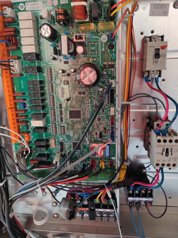

  • The Source
  • Laatst online: 08-11 20:22
[edit] sorry ik had enkel de opening post gelezen en wilde daarop reageren. Zie net dat er nog veel informatie in het topic staat, ga ik nu lezen. Ik laat mijn vragen vooralsnog even staan, maar misschien ga ik antwoorden vinden in dit topic.
Ik heb net een Mitsubishi warmtepomp laten plaatsten (PUHZ-SW75 YAA + ERST30D-VM2ED), hierbij heb ik de Wifi module MAC-587 IF zodat ik alles via Melcloud kan aansturen en uiteraard de thermostaat.
Daarnaast heb ik ook 4 Mitsubishi airco binnen units (MFZ-KT25VG) en 2 buiten units (MXZ-2F42VF). Deze zijn voorzien van de Wifi modules MAC-587IF-E (4 stuks) zodat ik alles via Melcloud kan aansturen en de IR afstand bedieningen.
Alles heb ik in Homey draaien voor statistiek en (minimale aansturen zoals aircos bij bepaalde temperaturen uitzetten of voorverwarmen). De warmpte pomp heb ik pas een dag :) Daarnaast draai ik ook nog HA, maar doe ik weinig mee, maar ik kan devices of waarde wel doorlussen tussen Homey en HA.
1. Even voor de duidelijkheid. Met de ESP32 module zou ik dus alles lokaal kunnen aansturen, alle (en veel meer) data kunnen lezen en de wifi modules kunnen dumpen?
2. Waar moet deze bij de warmte pomp geplaats worden? In de binnen unit of de buiten unit? En op welke poort?
3. Misschien weet je ook of deze bij de airco's in de binnen of buiten units geplaats dient te worden? En op welke poort?
4. Is er misschien een lijst van welke modellen gesupport worden?
Hier de PCB van de warmtepomp binnen unit, misschien de poort daar zichtbaar op. :
Afbeeldingslocatie: https://tweakers.net/i/wkQ-_Hqjm4kM11zVlYsHhVf27O4=/x800/filters:strip_icc():strip_exif()/f/image/uqzpalM4OsFvoixF0twCICxv.jpg?f=fotoalbum_large
[ Voor 6% gewijzigd door The Source op 04-09-2024 22:48 ]
  • AUijtdehaag
1. ja
2. binnenunit rode CN105 stekker (onder de witte)
3. binnenunits, cn015
4. https://github.com/fonske/MitsubishiCN105ESPHome
[ Voor 30% gewijzigd door AUijtdehaag op 04-09-2024 22:53 ]

oh oh ik denk dat ik m al gemold heb :(
webinterface werkt niet meer, device lijkt nog wel online (router).

  • The Source
Dank je. Ik ben iets verder.
- Mijn wifi naam is nog verkeerd: esphome-web-57363c
- Hij laat de juiste webinterface zien, maar krijg geen data. Ook geen debug data.
- Van de binnen unit al keer stroom van de pcb gehaald zodat hij restart maar hielp niet.
[edit] log zegt:
21:37:28 [E] [api:128]
No client connected to API. Rebooting...
21:37:28 [I] [app:125]
Forcing a reboot...
[ Voor 21% gewijzigd door The Source op 06-09-2024 21:37 ]

Vanacht om 4h is de esp32 module gestopt met data doorgeven, de webinterface deed het ook niet meer. Zojuist uit en in geplugd en alles werkt weer. De temp van die module was na 3h gepiekt naar 50 graden en rond 4h zat hij weer tegen de 48 aan. Zou dit het kunnen zijn? Enige manier hoe ik de log kan achterhalen van vlak voor de crash?
Afbeeldingslocatie: https://tweakers.net/i/2VB7PvxSuXebeocgGY_yYRjz338=/800x/filters:strip_exif()/f/image/9FxH0etxaEaKtZQQC70qHo0r.png?f=fotoalbum_large
[ Voor 33% gewijzigd door The Source op 07-09-2024 11:33 ]
  • xoror
xoror
50c zou niet echt een probleem zijn, vaak als sww/legionella bezig is, is het binnen de unit ook warmer.
je moet je wifi signaal bekijken, als die disconnect gaat hij na x keer over op safe mode.
Je kan proberen een AP dichter bij de wp te plaatsen en/of de atom buiten de unit plaatsen.
Ook is de wifi wat stabieler met esp-idf (zie: https://github.com/gekkek...6#issuecomment-2276658544)
[ Voor 11% gewijzigd door xoror op 07-09-2024 11:53 ]

1. daar viel monitoring uit, was ook piek boven 50 graden.
Daarna aangezet, maar weer bovenop binnen unit gelegd. Signaal was iets beter dus wellicht de antenne meer richting mijn mesh? Ik weet echter niet waar de antenne zit en elke kan die uitwijst.
2. Daar de unit buiten de binnen unit gehangen. Temp zit nog steeds meestal tussen 40 en 50 in en piek richting 60.
Afbeeldingslocatie: https://tweakers.net/i/_pSGJXUB4HX0zdylZZH_LSD5C6U=/800x/filters:strip_exif()/f/image/mZsfCG80XTmMGhPKNkTryxHi.png?f=fotoalbum_large
  • xoror
xoror
de esp kan werken tussen -40°C ~ 105°C, dus 50c is prima (alhoewel mijnes meestal rond 39c zit, en alleen als legionella bezig komt deze tegen 50 aan).
verder is je wifi signaal van rond -80dbm niet zo best, dus dat is het probleem. Het is marginaal beter geworden na herplaatsing, is hij daarna nog uitgevallen ?
Kan het zijn dat de atom niet connect met het dichtsbijzijnde AP ? Je moet hem wellicht pinnen op de betreffende AP.

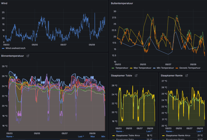

ik heb flow gemaakt in homey als hij op de verkeerde node connect dat ik een bericht krijg :) Dan weten we of het eenmalig was of het een strutureel probleem is.
Mijn usecase: Ik woon net in 1.5 jaar in een huis van 35 jaar oud, dus meten is weten. Daarnaast gaat salderen er in de toekomst af en wil ik zo weinig mogelijk uitgeven aan energie. Dwz of mijn zon panelen productie zelf verbruiken of (afhankelijk van mijn nieuwe energie contract in Dec, wellicht dynamisch) zo goedkoop mogelijk inkopen. Dus alle data van alle sensoren in een externe database omdat de resolutie (detail) van de data na verloop van tijd bij zowel Homey als HA minder wordt. Zodat later eventueel verschillende variabelen tegen elkaar gezet kunnen worden om te kijken hoe flows bv geoptimaliseerd kunnen worden.
Mijn zwembad pomp zet ik aan bij genoeg over productie (1 kW) van zonne panelen op moment van dag dat er genoeg zon voorspeld is, de zwembad warmte pomp gaat daarna pas aan als er weer 2.5 kW wordt terug geleverd en de vooruitzichten goed zijn. Makkelijk als het vol zomer is maar in het najaar en voorjaar met minder zonuren of periodes dan met de flow wel de juiste momenten pakken.
Daar wil ik dus ook deze nieuwe warmte pomp in passen. Ik merk nu dat hij vaak om 6h in de ochtend het water verwarmed, terwijl er in de ochtend meestal maar 1 persoon onder de douche staat, maar in de avond 3 of 4. Dus zoiets wil ik naar het midden van de dag verleggen door een flow. Daarvoor wil ik weten hoeveel energie een verwarmings sessie kost, hoe lang dat duurt om te verwarmen en hoe lang het water warm blijft bij welke omgevings temperaturen. Allemaal idee, nog geen plan haha :)
Ik heb de documenten van de Smart Grid aansluiting hier liggen, maar moet nog inlezen hoe dat werkt en of het voldoet.
Afbeeldingslocatie: https://tweakers.net/i/aRa7ts43VelXLkCqcD_e3WcKmL4=/800x/filters:strip_exif()/f/image/WE5vXmyQ7JW3DGX5pjUUAmr8.png?f=fotoalbum_large
Afbeeldingslocatie: https://tweakers.net/i/De9omxwgapK4J-5oX3pagaqDkAM=/800x/filters:strip_exif()/f/image/lb1pyIY4qLVruTU7FfHtwsK0.png?f=fotoalbum_large

  • xoror
xoror
Met een Heishamon board kan ik een esp al in proxy draaien :)
- utp netwerk werkt
- de 2 relay switches kan je bedienen
Afbeeldingslocatie: https://tweakers.net/i/5bTHMpyStl8-lIMvEZjc44vzuRk=/full-fit-in/4000x4000/filters:no_upscale():fill(white):strip_exif()/f/image/DE98MFzlcH5yi75I6zFrB7vC.png?f=user_large
