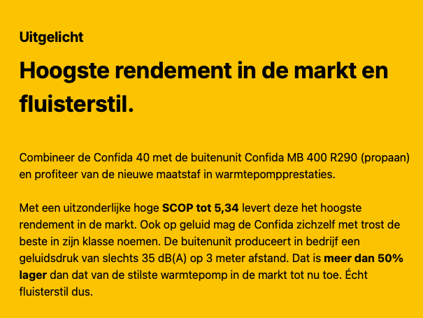

Wat zijn dan de voordelen?
* Geluid: Remeha beweert voor de 9kW versie LwA 49 dB en Lp op 3m 43dB. Dat is aanzienlijk beter dan de Amber en Vaillant. Maar de praktijk moet het nog uitwijzen.
* Regeltechnisch is Remeha meestal zonder klachten met gebruikersvriendelijke software ook op smartphone. Remeha implementeert deze Chinees in eigen omgeving en maakt er een Remeha product van.
* Installateurs werken graag met Remeha, goede ondersteuning door Remeha. In mijn omgeving hebben kennissen goede ervaring met de ACE series.
Ik heb de installatie instructies bekeken. Ik kan mij niet voorstellen dat een installateur met sanitair/CV achtergrond deze unit goed kan instellen. Het is best complex. Het zal voor mij een hele toer zijn om een geschikte installateur te vinden in omgeving Tilburg.
Ik hoop dat er ervaring met deze WP op het forum wordt uitgewisseld.
  • Ronald
  • Laatst online: 21:00
Tomexergie schreef op zaterdag 22 november 2025 @ 15:14:
Sorry, nee dat is hij niet.
https://www.alternative-h...ratur-waermepumpe/7887208
A+++ Schallleistungspegel ErP: 48 dB(A)
max. Schallleistungspegel: 59 dB(A)
Dus luider dan een Amber en een Vaillant
  • Tomexergie
  • Registratie: Maart 2014
  • Laatst online: 08:46
Ronald schreef op zaterdag 22 november 2025 @ 16:35:
Hoe kan dit ?
Dit staat op de website. Zouden ze de buitenunit hebben aangepast? Ik kan mij niet voorstellen dat zo'n gerenommeerd bedrijf als Remeha de zaak staat te bedriegen.
Afbeeldingslocatie: https://tweakers.net/i/NJPiFUsJOLdFP4qgTgfS857wcls=/fit-in/4000x4000/filters:no_upscale():strip_exif()/f/image/ficqI1wlQV6EoaUrdBEuC0nm.png?f=user_large
In andere tekst staat bij Tb=7C en Ta=55C Lp= 44 dB op 1 meter afstand.
Met het temperatuurverschil van 48C zeker heel mooi. (vergelijkbaar met Tb=-10 Ta= 38)
Draait er al ergens een Confida 400? De Amber is redelijk stil, dat heb ik zelf kunnen waarnemen.
  • Ronald
@Tomexergie op geluid specificaties is creatief boekhouden eerder gebruikelijk dan uitzondering bij de warmtepomp boeren.

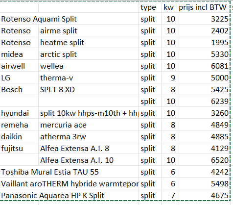

Hieronder alvast rudimentair lijstje na middagje snuffelen en jullie inputs. Moet ff uitzoeken hoe ik tabel klikbaar kan maken met links
Qua vermogen zit ik nog all over the place, maar vermoed dat ik richting de 6-8kw A7/W35 moet gaan denken. work in progress.

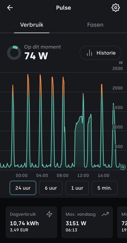

Ja ook voor de eerste 10 minuten. Op 20% is de limiet zo'n 750 watt en daar gaat hij heel geleidelijk naartoe.

Deze ook niet ?
https://www.heatpumpkeyma...end%5Bsubtype%5D=5989&utm

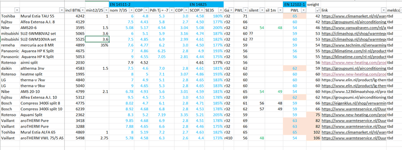

Na wat speurwerk (wat een drama met die specs, haha) het volgende overzichtje koelleiding split WP gemaakt. Alle blauwe tekst heb ik van de keymark.eu certificering. Staat nu gesorteerd op gewicht van de buitenunit (moet op plat dak, hoe lichter, hoe gemakkelijk afveren tegen trillingen dacht ik), maar als je een andere sortering wil zien, roep maar. Ik speur deze week nog even verder of ik er gemist heb. Mocht je data hebben die ik mis, of merken/modellen, laat maar weten.
PS1: ik heb niet echt mn best gedaan om de beste prijs te vinden, dus daar valt nog wat te halen wellicht
PS2: wat ik (nog steeds) erg onduidelijk vind, is of er op enig moment elektrische backup heaters ingezet worden. Ik zou het liefst het vermogen zien op lage temperaturen zonder backup heater)
Kolommen:
D: minimum vermogen, gespecificeerd bij A12/W25 of percentage (daar mis ik er nog een hoop)
E: nominaal vermogen bij A7/W35 gemeten onder EN 14511-2
F: COP bij nominaal vermogen A7/W35 gemeten onder EN 14511-2
G: heating capcity bij -7 gemeten onder EN 14825
H: COP gemeting bij kolom G onder EN 14825
I: SCOP bij W35 onder EN 14825
J: seosonal efficiency bij W35 onder EN 14825
K: koelmiddel
L: sound power level (PWL)
M: sound power level (PWL) in silent mode (mis ik nog een hoop)
N: geluid in silent mode op 1m (SPL: Sound Pressure Level) (mis ik nog en hoop)
O: sound power level (PWL) gemeten onder EN 12102-1
Afbeeldingslocatie: https://tweakers.net/i/9Nq2Gnqc4YcF3zoLwNSFSKFtLjQ=/800x/filters:strip_exif()/f/image/kzrvJusLF4yTbBHmZGJfQcmH.png?f=fotoalbum_large

Cruiseronline schreef op dinsdag 25 november 2025 @ 16:07:
Na wat speurwerk (wat een drama met die specs, haha) het volgende overzichtje koelleiding split WP gemaakt. Alle blauwe tekst heb ik van de keymark.eu certificering. Staat nu gesorteerd op gewicht van de buitenunit, maar als je een andere sortering wil zien, roep maar. Ik speur deze week nog even verder of ik er gemist heb. Mocht je data hebben die ik mis, of merken/modellen, laat maar weten.
Mooi werk! Zet nog wel even in de bovenstaande post wat er in de kolommen staat. Dan geeft de zoekfunctie ook een resultaat als er gezocht wordt op bijv: geluidsdruk split warmtepomp. Zo’n plaatje is zonder metadata niet terug te vinden.

Hi all, ik ben eens een aantal dagen weg van huis in de koude maanden (nu), dus het gedrag van de warmtepomp komt nu duidelijk uit de grafiek van het energieverbruik.
Op dit moment is er weinig aangesloten in huis op koelkasten en een enkele warmtepomp na. Ik durf dus wel te beweren dat de hoge pieken van de warmtepomp zijn. Deze verwarmt het huis en ook een sanitair-warmwatervat.
Is de hoeveelheid pendelen te rechtvaardigen?
Afbeeldingslocatie: https://tweakers.net/i/u8E6ImXhs8vlKiYo2F8P-S4MBEU=/x800/filters:strip_icc():strip_exif()/f/image/RSm8cDNIUB67kzmRVWI6NRWd.jpg?f=fotoalbum_large
