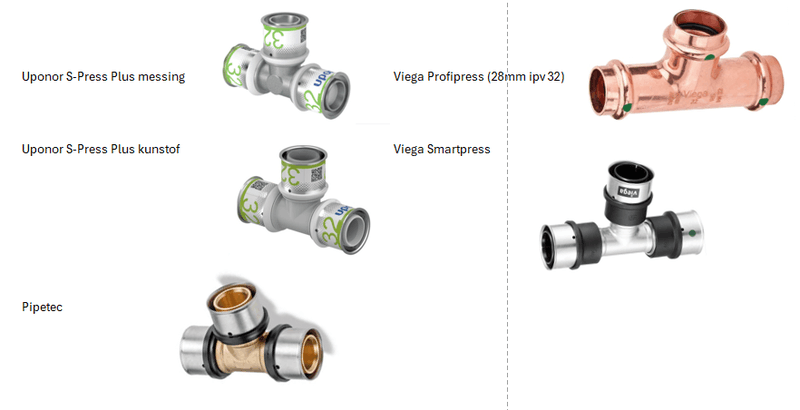

Persprofielen Overzicht
Kunnen we een soort overzicht maken voor de meest gangbare persprofielen. Zodat keuze voor een tang overzichtelijk wordt?
zoiets als deze lijst als voorbeeld
Meer info over perskoppelingen

Ik heb de 32mm varianten van de bochten en T-stukken onder elkaar gezet.
Afbeeldingslocatie: https://tweakers.net/i/4qYMhk2WEJa0ipFe7SL9Fm4fCRY=/full-fit-in/4000x4000/filters:no_upscale():fill(white):strip_exif()/f/image/soseo5DYqfN5OhC0bLkuCKqC.png?f=user_large
Opvallend:
- De eerste column Pipetec zeta waarde is veel hoger dan de rest. Ik vraag mij af of dit klopt gezien de waardes in de andere column. Verder valt Pipetec niet negatief op.
- Viega profipress lijkt veel efficiënter. Maar is een ander systeem voor op metalen buizen.
Afbeeldingslocatie: https://tweakers.net/i/89JS0dLzTCSapUtF4DPkg1b91WA=/800x/filters:strip_exif()/f/image/oDEBLwFhtRtbmal6HogdlOVG.png?f=fotoalbum_large
Pardon my dutch
  • bbbrumbrum
Dus: koper pers gebruiken van Heima *O*
Maar het is logisch dat koper pers het beste scoort, daar zit nl geen enkele vernauwing in de koppelingen.
@heszol Goed om te zien dat het no1 profi systeem (Uponor) dus op sommige punten de slechtste keus is….. :+
FYI: hier in huis alle MLB in Uponor, koper in Profipress en Banninger (Toolstation).
Tegenwoordig bij installaties voor derden gebruik ik wel Heima MLB, de meerprijs van de profi merken is gewoon niet te verantwoorden.
[ Voor 93% gewijzigd door bbbrumbrum op 19-07-2024 13:53 ]

Kip schreef op vrijdag 19 juli 2024 @ 13:35:
Opvallend:
De Uponor S plus bocht 32 (ipv haakse knie) is zichtbaar ruimer en ronder, en wordt vaak toegepast in systemen met WP. Opzich heb je verder weinig koppelingen nodig. Naar binnen en daar overgang naar 28mm en de appendages met koperbuis 28 maken, zo doe ik dat.
Dus alleen de transport leiding in 32mm MLB.
Hierbij zijn de flows vaak hoger dan 30l/min op max pompflow.
Had laatst een Daikin 11kw die op 1” flex naar 32 mm MLB zonder bochten overging naar open vloerverdelers met 18mm vv slang en die haalde 55l/min zonder geluid in het leidingsysteem.
S plus bocht (ipv knie)
Afbeeldingslocatie: https://tweakers.net/i/EdIko-ha0B-CpG5oY-j--Z0Dssk=/full-fit-in/4920x3264/filters:max_bytes(3145728):no_upscale():fill(white):strip_exif()/f/image/jBFy5tpxuEdW4wiJnl4KtC9F.webp?f=user_large
Zeta waarde 1,6 ipv 3,3
Afbeeldingslocatie: https://tweakers.net/i/iY1fsLuxeuYHVoBfbLgTRggL7WA=/x800/filters:strip_icc():strip_exif()/f/image/Zhsf4N9NGRydij2rVHhHLx7k.jpg?f=fotoalbum_large
[ Voor 18% gewijzigd door Technician- op 19-07-2024 22:25 ]
Bedankt hiervoor, mooi overzichtelijk. Nu lijkt het alleen alsof ik onzin gepost heb. Ik heb echter ook alle andere diameters vergeleken die je ook in een installatie gebruikt. Meestal wil je met een systeem alles kunnen voorzien ook aftakkingen en drinkwaterleidingen. Dan zie je toch wel hele andere cijfers!
Rechtdoor
Smartpress
16mm 2,0 20mm 1,7 25mm 2,1
Pipetec
16mm 5,4 20mm 4,2 26mm 3,1
Aftakking
Smartpress
16mm 3,6 20mm 3,7 25mm 4,7
Pipetec
16mm 9,8 20mm 7,6 26mm 5,5
Knie
Smartpress
16mm 2,7 20mm 2,1 25mm 2,6
Pipetec
16mm 8,7 20mm 6,3 26mm 4,5
Ik bouw mijn systeem met 35mm profipress koper en dan via grote 2” verdeler apart met 25mm kunststof naar elke vvw verdeler in elke ruimte (max 8-10 groepen, 18mm).
Ik zou inderdaad ook geen kunststof in t zicht gebruiken zoals je ook soms ziet bij dhz installaties. Kunststof in vloeren of muren en koper in t zicht.

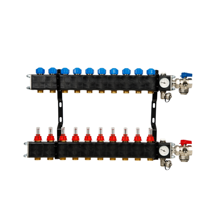

  • heszol
  • Laatst online: 08:25
Excuus foutje! Ik had inderdaad 32mm in mijn aantekeningen staan.
Dus van warmtepomp naar deze verdeler:
https://lbge.be/?s=Alfa+vt3%2F5
4x afzonderlijke aanvoer/retour 32mm naar 4x deze:
https://www.estrichvloer....erverwverd-10-groeps.html
Dat gaat niet goed, dat is een open verdeler.
Je kunt gewoon met 32mm vertrekken en steeds een t stuk 32 gebruiken.

  • bbbrumbrum
Dit gaat lekker langs elkaar heen.
De eerste link is waar het mis gaat.
De tweede link is gewoon een gesloten/pomploze vvw verdeler, daar is idd niets mis mee.
Het “open” duid op een connectie tussen aanvoer en retourbalk.

Tanuki schreef op zondag 21 juli 2024 @ 19:05:
Ik zou graag ook wat meer uitleg willen hierover. :) Volgens mij is dit namelijk een verdeler, waarbij de aanvoer en retour zijn gescheiden, die juist bedoeld is om te dienen als aftakking vanaf 1 centraal punt naar meerdere afnemers?
Jammer dat het dan niet uitgelegd wordt door degene die het antwoord wel weet.
@Tanuki ik ben het helemaal met je eens.
@Technician- volgens mij ben jij iets te snel in je conclusies. Tevens heb ik het gevoel dat je jezelf een beetje boven iemand plaatst die nog moet leren.
Ik heb wel degelijk mijn onderzoek gedaan en de verdeler is geen open verdeler. Jij doelt op een evenwichtsfles die vaak vooraf gaat aan een dergelijke verdeler. Afbeeldingslocatie: https://tweakers.net/i/Hupugm5Z-c6Ma54ZNf_1qHJDCxc=/full-fit-in/4920x3264/filters:max_bytes(3145728):no_upscale():strip_icc():fill(white):strip_exif()/f/image/FhWtIL6TnhDwSnC4U9RhkleT.jpg?f=user_large
Ik kan het niet heel duidelijk tekenen, maar de bovenstaand balk is de retour/koude balk. Hierop komen alle retouren bij elkaar. Deze gaat met een gelaste buis gesloten door de aanvoer/warme balk naar de hoofd retour aansluiting onderaan. De aanvoer zit op de balk onder en deze gaat met gelaste gesloten buizen door de bovenste retour balk. De stromingen komen niet met elkaar in aanraking en er is dus geen gelaagde scheiding waarvan jij spreek. Zoals bij een evenwichtsfles of buffervat. Hierbij zijn beide stromingen wel samen in een verdeler maar de temperatuur zorgt voor de scheiding. Thermisch gescheiden is bij de eerder genoemde verdeler wel degelijk met materie van elkaar gescheiden.
  • Technician-
  • Laatst online: 09:22
Technician-
heszol schreef op maandag 22 juli 2024 @ 10:10:
Ik heb wel degelijk mijn onderzoek gedaan en de verdeler is geen open verdeler. Jij doelt op een evenwichtsfles die vaak vooraf gaat aan een dergelijke verdeler. [Afbeelding]
Oké nou sorry dan. Dan zou je die gewoon kunnen plaatsen ja.
Ik zou het alsnog niet doen omdat ik denk dat deze hydraulisch gescheiden is.
Het merk is OEG en aangezien ze het een pompgroep verdeler noemen en nergens een schema ter beschikking hebben.
Maar ik zal het wel niet snappen, alsnog sorry.

Misschien leuk als er wat links naar installaties (van doe-het-zelvers) komen te staan in de ts. Die van mij:
HaTe schreef op vrijdag 20 mei 2022 @ 22:42:
Voor de geïnteresseerde doe-het-zelvers, deel ik graag mijn stuklijst en aansluitschema. Het kan zijn dat er nog een paar kleine foutjes in staan, blijf altijd zelf nadenken en elke installatie is uniek.
installatieschema Mitsubishi Ecodan ERST30D-VM2ED + PHUZ-SW75YAA
stuklijst winkels en prijzen
To do:
- Beluchter op de SWW aansluiting, zodat het boilervat nooit zal imploderen en het boilervat leeg kan zonder koppelingen los te draaien.
- Overdrukventielen aansluiten op riool.
[Afbeelding][Afbeelding]
Inmiddels ziet het er wat netter uit bij de afvoer en is meer buis geïsoleerd (niet veel meer :p). Natuurlijk is de kraan en de stopcontacten niet handig geplaatst, maar dat kon helaas niet beter. Stopcontact zit wel onder de buis, maar dat zie je nu niet.
Oudere posts met fotos:
HaTe in "Mitsubishi Electric Ecodan Lucht/Water Warmtepompen"
Een tip voor de doe het zelver (wel KvK inschrijving nodig) is een Uponor persset huren bij de Technische Unie. Hier zitten ook buigveren, ontbramers en een kniptang bij:
Overigens zou ik met de kennis van vandaag alles doen met Pipetec (Heima24) koppelingen. Dat had aardig wat geld gescheeld. Ook had ik met wat minder schroef koppelingen uitgekund en dus meer persen.
[ Voor 3% gewijzigd door HaTe op 27-07-2024 23:12 ]

  • Technician-
Technician-
HaTe schreef op zaterdag 27 juli 2024 @ 23:10:
Veel DHZers zie ik heel veel afsluiters plaatsen. Dat maakte het bij jou duur (Tstuk draad, afsl, verloopkopp) je had ook gewoon een pers t stuk kunnen pakken.
Weet niet of andere installateurs eens zijn maar veel afsluiters doen op lange duur meer kwaad dan goed. Uiteindelijk lekken ze of gaan vastzitten.
Moet je aftappen dan maakt het bijna niks uit, als de WP boven staat. En anders alleen afsluiters en aftapper naar de hoofd huis installatie.
Verder is het je allemaal prima gelukt.
Adviseur FixClima
  • HaTe
  • Laatst online: 09:12
HaTe
haat niet
Technician- schreef op maandag 29 juli 2024 @ 21:47:
Helemaal mee eens! Dit bedoel ik ook met het laatste stukje wat ik schreef.
