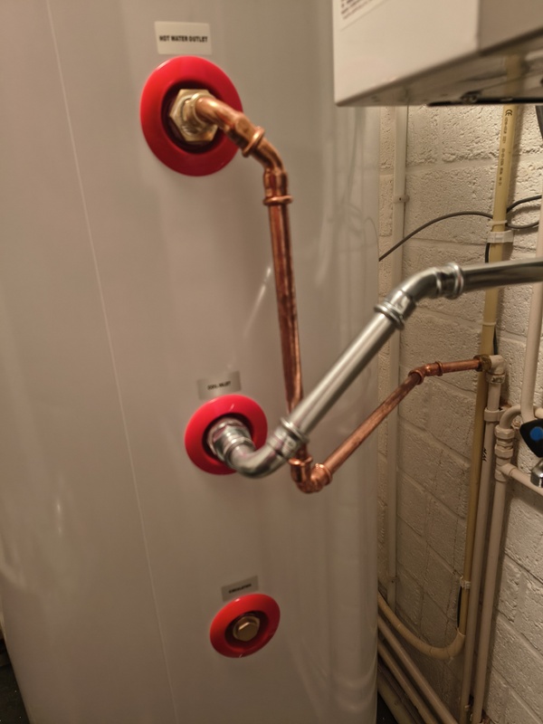

Nee het was geen slede of rollen. Het was op een buigmachine. Maar op het werk gebruiken ze geen dunwandige buis dus die buigtang met slede is niet beschikbaar.
Op zich blijf ik liever in het koper maar weet niet waar ik dan even een stukje buis kan laten buigen.

ja. Maar soldeer kan ook lekken. Ik eerste instantie probeer ik het uit 1 stuk gebogen koper te maken. Het komt uiteindelijk achter de wc betimmering dus hoe minder koppelingen hoe beter.
Ik ontkom niet aan de uponor koppeling van 32 mlb naar 28 pers. Daarna moet er een haakse bochtje komen de cv ruimte in door een muurtje van 7 cm dik. Dat stukje wilde ik het liefst met gebogen koper doen ipv pers of soldeer.
Het hele stukje gebogen koperpijp is maar 25 cm lang. kan dit ook wel van 32mm mlb doen maar dan krijg je weer koppeling na koppeling want eenmaal in de cv ruimte moet ik toch over naar koper. Dus daarom dacht ik het met 1 koppeling minder te kunnen doen door achter de wc al direct over te gaan naar koper.
Ik heb 1 pers bochtje meegenomen maar probeer het eerst zo.
Vooralsnog is koper dus nog niet gelukt om te buigen.
Iemand die dit wel kan en de juiste buigtang heeft? En gaat het zoiezo wel lukken met 28x1.2mm koperbuis? Het is nogal fragiel spul. De koperbuis sneuvelde al voordat de 45graden was bereikt. De rvs buis gaf geen krimp en het leek dat je net zo makkelijk door kunt buigen tot 180 graden.
Zou het met bv. koperbuis 28x2 dan wel gaan lukken?

Het vinden van een buigtang met slede is nog een hele opgave. Diverse Boels En Bo-Rents gebeld in een wijde omtrek maar niet 1 heeft een 28mm tang. Of nooit gehad, of niet meer, of met een roller en dus voor staal. Dus maar installatiebedrijven gaan bellen of ik bij hun terecht kon. Dat gaf veel sneller resultaat.
Kan maandag avond bij een loodgieter terecht maar kom zojuist terug van een bedrijf die mij hun tang en werkbank liet gebruiken. En ze wilden er niks voor hebben, zelfs niet een bijdrage in de fooienpot.
Op zich ging het buigen prima, maar toch niet tevreden en nog best wat ribbels aan de binnenzijde. De 2e bocht die ik deed is nog iets minder als de eerste terwijl ik juist probeerde het rustiger te doen.
Wellicht is er nog een leercurve te ondergaan hierin, hoewel het toch redelijk rech toe recht aan is.
Ik overweeg de de perfect gebogen rvs pijp te gebruiken. Voor zover ik weet had ik bij de WP installateur de keuze uit koper of rvs.
Het enige wat er nog over te zeggen valt is dat de rvs buis 2mm dik is dus intern blijft er maar 24mm over van de 28.
Op internet lees ik over mogelijk galvanische corrosie, maar dan zal het messing/koper eerder wegteren dan het rvs en dat deel van de installatie blijft wel toegangelijk.
In vergeljk met CoolBlue die gerust 10 meter ribbelslag gebruikt is 1 zo'n bochtje met wat ribbels maar een hoop gezeur in de marge.

Volgens mij zijn die ribbels ook vooral problematisch bij hoge stroomsnelheden in de leiding.
  • Wolly
Guido7619 schreef op vrijdag 21 november 2025 @ 14:26:
Ik dacht dat je zei dat je een RVS buis had gebogen, maar dit is gewoon een verzinkte buis. Prima voor CV overigens.
Begrijp ook niet goed wat je nu wil voorkomen, met een stukje flexbuis ben je er ook en voor beperkingen in je flow hoef je echt niet bang te zijn met een bochtje.
Ja het blijkt inderdaad geen rvs te zijn. Zo hebben ze mij dat meegegeven. Ik krijg steeds minder vertrouwen in die jongens van onze pijpshop. Na het mislukken van het koper buigen vroegen ze mij of ik geen 28mm rvs wilde. En kwamen met dit stuk aanzetten.
Het punt is dat dit bochtje achter een toilet komt wat eerder dicht betegeld wordt dan dat de WP geinstalleerd gaat worden. En wil dus elke vorm van mogelijke lekkage zien te voorkomen gezien ik er niet meer bij kan. Enkel door de tegel weer weg te breken. En ik wil voorkomen dat ik van 32mlb naar 32mlb ga en nog geen 20 cm verder overga op koper./cv buis. Dus wilde ik maar direct over naar dat koper.

Een perskoppeling gaat niet lekken. En mocht je erbij moeten dan kan je altijd nog via de andere kant van het muurtje :+
Of je moet proberen om de 32mlb in een bocht te buigen dan hoef je helemaal niet een koppeling daar te gebruiken.

Klopt. Zeggen ze. Maar een gebogen buis uit 1 stuk heeft nog minder kans om te lekken.
de MLB weer verder doorbuigen gaat niet meer lukken. Einde buis en geen mogelijkheid meer deze eerst naar achteren te trekken.
Zit tussen 2 muren in en gaat door de vloer van de badkamer. Het is nu 1 stuk van 5 meter naar buiten toe boven de garage, dan binnen in de badkamer een stukje naar beneden om op de vloer uit te komen en andere kant van de badkamer weer stukje omhoog. Zodoende heb ik nu geen enkele koppeling in de vloer zitten.

  • Martin7182
  • Registratie: Juni 2020
  • Laatst online: 10:20
@twimj je zou een fietsvelg kunnen proberen. Goed vastzetten en dan voorzichtig elk stukje buigen.
  • Technician-
  • Laatst online: 09:36
twimj schreef op maandag 30 maart 2026 @ 17:24:
Long shot, maar heeft iemand hier misschien een buisrichter voor PEX buizen van 32mm?
Of de gouden tip om de rol van 10 meter, aan 1 stuk, enigszins gemakkelijk recht te krijgen?
Een rol “loop” je recht, steeds op de buis staan en afrollen
Wil je kaarsrecht haal dan “stangen” van 5 meter (of koper 28)
Al heb ik geen enkel gemompeld woord verstaan, dit is het idee:
YouTube: Hoe rol je een alupex buis af?

@Martin7182 en @Technician- dank jullie wel voor de tips, helaas gaat beide niet echt goed lukken. Heb nogal weinig ruimte voor uitlopen en 5 meter lengtes kan ik niet op de goede plek krijgen. Vandaar mijn hoop op een compacte buisrichter, maar vind €200+ net te veel voor een middagje voorzichtig recht buigen zonder lopen of fietswiel, dan maar iets minder netjes recht...
  • P5ycho
  • Laatst online: 07:34
Je kunt uitlopen ook meteen tegen de muur omhoog doen natuurlijk. Beetje meer werk.

twimj schreef op maandag 30 maart 2026 @ 20:52:
Je hebt geen stoep voor het huis? :D
Of een straat of wat ook?

Technician- schreef op dinsdag 31 maart 2026 @ 07:54:
Jawel, maar lengtes langer dan +/-2 meter kan ik niet op de plek krijgen waar het komen moet, en om nou elke 2 meter een koppeling te doen gaat ook een beetje tegen het principe in van een zo goed mogelijk flow :|
Ik had gehoopt met zo'n buisrichter direct van rol naar recht door de ruimte te voeren waar de leidingen doorheen moeten. Misschien dat het uitrollen tegen een wand ook wel gaat, we gaan het zien

twimj schreef op dinsdag 31 maart 2026 @ 08:09:
Dit is voor degenen die het vaker doen totaal geen issue.
Stel je hebt 3,5m nodig, die loop je uit buiten, knip je af. Dan loop je ermee naar de plek, je kunt nog wat buigen voor hoeken enzo.
Het ding is dat je voldoende goede beugels gebruikt dan trekt die zich wel recht.
Ik gebruik vaak stangen van 3m als het strak moet zijn.

Technician- schreef op dinsdag 31 maart 2026 @ 08:25:
Volgens mij zijn de koppelstukjes 32mm nog best prijzig als je ze iedere 2-3 meter moet plaatsen. misschien ben ik op dit vlak dan weer een beetje te Nederlands?
Ik heb uiteindelijk met veel moeite en in een stuk 2x 14m 32mm henco met isolatie vanuit de kelder naar de eerste verdieping geworsteld maar het heeft wel de hele ochtend met z'n tweeën gekost. Achteraf een beginnersfout want ik had het ook met 35mm buis kunnen doen en dan had het er veel mooier uitgezien.
  • GudZ
  • Laatst online: 09:26
@twimj Ik heb zelfs 12 meter 32mm in m'n eentje de tuin ingelopen om de boel in de krupruimte te trekken. Moest uiteindelijk één knip en koppeling tussen maar het trok, ondanks de bochten die ik moest maken om beneden te komen, daarna weer hardstikke recht toen het in de beugels zat. De buis vooraf op een warme zonnige plek leggen helpt ook al een stuk.

Het eerste bochtje van de warmwater leiding boiler is altijd heet (de bovenste op de foto). Ik heb gelezen over een thermosifon, maar dat lijkt mij niet van toepassing omdat de leiding naar beneden gaat. Heeft het zin het bochtje of iets dergelijks te isoleren of verplaatst het warmteverlies dan alleen maar? Na 30cm is de leiding gewoon koud.
Afbeeldingslocatie: https://tweakers.net/i/sYE9uKrewqJrWyPuP1qe74kTYNg=/x800/filters:strip_icc():strip_exif()/f/image/qNEJoF923kr5oI5WquIxw14L.jpg?f=fotoalbum_large
  • Technician-
Beer070 schreef op donderdag 21 mei 2026 @ 22:31:
Vraag over die boor. Ik heb al een Festool bouwzuiger en een starmix waterzuiger, is het voor een klein verschil in mbar (240 VS 252) nodig om een extra stofzuiger te kopen? Mijn eerste gevoel zegt van niet, en dan kan ik mooi wat ruimte besparen, maar aan de andere kant is het ook wel fijn om een eigen apparaat voor steen stof te hebben, kan ook mooi op de 230mm doorslijper. :)
Zitten daar automatische ploffer op?
Adviseur FixClima
  • Technician-
Piemol schreef op vrijdag 22 mei 2026 @ 00:48:
Komt door geleiding, isoleren helpt
Adviseur FixClima
