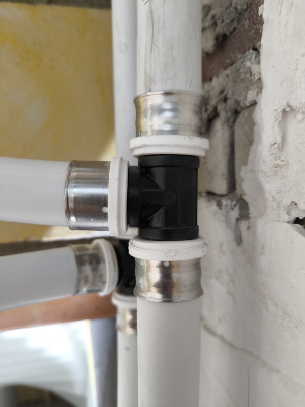

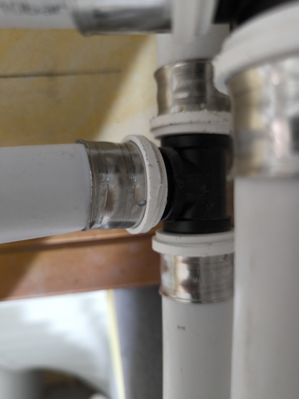

Vraagje. Tijdens het persen van een leiding kwam het persstuk een beetje los van de kunststof behuizing.
Heima24 pipetec spul.
Hier is er niks aan de hand, die moet ik nog persen:
Afbeeldingslocatie: https://tweakers.net/i/MdeOTBIrSrZx2Ls3pEp-wr9Clrg=/x800/filters:strip_icc():strip_exif()/f/image/ntax7sKYOlVQqQJpQ0yx2XTc.jpg?f=fotoalbum_large
Hier zie je dat de metalen ring met kunststof rand een beetje verschoven is. Er is geen beweging in te krijgen maar omdat het een lastige plek is om nieuwe koppelingen ertussen te persen wil ik hem liever behouden:
Afbeeldingslocatie: https://tweakers.net/i/zfYRjIh0mFw2haUYlFxLY2mCMw0=/x800/filters:strip_icc():strip_exif()/f/image/12IF7xoUkuifYUkHrSl9P4QU.jpg?f=fotoalbum_large
PV Output 1.350Wp ZWW 10°
  • P5ycho
  • Laatst online: 22:37
En je vraag is?
Je kunt vertrouwen winnen door:
- een druktest
- vervangen
- je woonverzekering dubbelchecken en niets doen

Mocht het helpen: ik heb bij het persen van een koppeling ook niet goed genoeg opgelet, buis zat er maar in tot net voor die gaatjes. Toch helemaal lekdicht. Dus ik zou hem gewoon druktesten.
Algemene tip: deze doppen passen prima op de 32mm Pipetec (en andere denk ik?) buizen. Hiermee kon ik leidingen druktesten zonder er eindstukken oid op te persen. Ook te koop met schroefdraad zodat er bijv een vul kraan aan kan. Ik heb ze zelf een stuk of tien keer herbruikt, ging prima.
https://www.heima24.de/rohrsysteme/gebo-plast-klemmverbinder-endkappe-32-mm-fuer-pe-rohre-130732.html
  • GudZ
  • Laatst online: 00:04
@P5ycho
Ik zal een druktest tussendoor doen, goed idee. Ik wilde het eigenlijk doen zodra ik helemaal klaar bent met het leidingwerk maar het kan geen kwaad om het tussendoor te doen.
@Fleighe bedankt voor de top, ik bestel die en dat scheelt weer wat eindkappen weggooien.

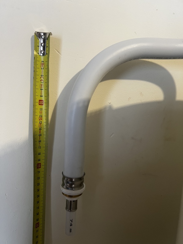

Met een buigset kun je de 32mm buis prima buigen, heb ik al meerdere keren gedaan. Je moet wel rekening houden met een wat ruimere bocht. Voorbeeld:
Afbeeldingslocatie: https://tweakers.net/i/mILQN_VlRh6sLxucOMkhbxBP4IQ=/x800/filters:strip_icc():strip_exif()/f/image/9MAmDuqC9StNw1Q7zMV0fGw5.jpg?f=fotoalbum_large
[ Voor 8% gewijzigd door --Erik-- op 05-07-2026 17:36 ]

--Erik-- schreef op zondag 5 juli 2026 @ 17:33:
Ziet er netjes uit!
Wat voor een buigset gebruik je hiervoor?
  • --Erik--
Faston schreef op zondag 5 juli 2026 @ 17:38:
Ziet er netjes uit!
Deze van Heima24.

Wat zijn jullie ervaringen met de flexibele RVS ribbelbuizen als aansluiting op moeilijke plekken, bijvoorbeeld van grondleiding naar warmtepomp?
Ik heb wat moeite om ze goed te installeren. Natuurlijk heb ik de fout gemaakt om ze té strak te draaien, De zeskantwartel leent zich namelijk enkel voor de grotejongenswaterpomptang waarmee je al snel een hefboom hebt. De rubberen ring draait dan scheef in de wartel.
Op één locatie gaat de koppeling met een beetje met wat spanning op het puntstuk en die krijg ik nog niet lekvrij. Het rubber is nog relatief goed.
Zou ik blijven proberen met deze zwarte rubbers?
Of zou ik ze vervangen voor de Bonfix HD fiberringen? De Bonfix 2-delige koppelingen hebben die immers ook en die lekken niet.

Ik heb per ongeluk een verkeerd Uponor T-stuk besteld. Een 32x25x25 ipv een 25x32x25. Deze komt in de retour, twee zijdes van het huis (2x 25) komen samen (32) net voordat het richting de WP gaat. Nu zou ik met de ene 25 leiding een bocht kunnen maken zodat die overloopt naar 32. De andere komt daar dan haaks op.
Zou het wat uitmaken qua flow? Of kan ik beter (weer) 40 euro uitgeven voor het juiste (moeilijk snel te krijgen) T-stuk. Blijft een T-stuk natuurlijk.
  • Faston
  • Registratie: Juli 2026
  • Laatst online: 23:24
Blune schreef op dinsdag 21 juli 2026 @ 13:55:
Niet te moeilijk maken.
Zolang je de 25 op de 25 aansluitingen kan krijgen en de 32 op de 32 komt het wel goed.
Één koppeling die niet ''ideaal'' is maakt het verschil niet.

Hi, over 2 weken installeer ik een Pana monoblock, 5kW J-serie. Aan de warmtepomp zelf wil ik eerst een stukje flexible leiding zetten om trilling-doorgave te verminderen. Zijn er voor/nadelen aan RVS ribbelbuis vs kunststof flexible buis met gevlochten mantel?
Ribbelbuis lijkt me het voordeel te hebben dat ie als een harmonica kan werken en dus kleine afstandsverschillen in de installatie kan opvangen, maar mogelijk nadeel dat de ribbels veel turbulentie veroorzaken en dus meer stromingsverlies? Ik ga geen (hooguit een paar graden) misalignment moeten opvangen, dus dat zit voor beiden wel goed denk ik.

De ribbelbuis wordt afgeraden bij trillende machines. Er is dan namelijk kans op scheuren na verloop van tijd. Dus aan de warmtepomp zou ik het niet doen. Daar is de flexibele leiding beter geschikt voor. Ik heb dat bij onszelf ook gedaan, maar wel een maatje groter genomen dan de maat van de warmtepomp om zodoende de vernauwing die deze leiding heeft te mitigeren. Dus een 1¼" leiding op 1" aansluiting van de warmtepomp (via verloop 1¼" naar 1").
Teveel trillen geloof ik zeker.
Maar in de warmtepomp topics zie ik ook instalateurs die dit wekelijks gebruiken en hier geen probleem mee hebben.
https://mijnalius.nl/alius-duoflex-13-mm-grey-dn32
Ik denk dat het bij een warmtepomp misschien ook wel meevalt, maar ik wou gewoon het risico niet nemen. Ik heb net nog even aan de leiding gevoelt. Je voelt het trillen nauwelijks, dus misschien is het ook helemaal geen probleem.
Als de fabrikant het zelfs aanbied: https://www.warmteservice...verbindingsset/p/03659460 ;)
