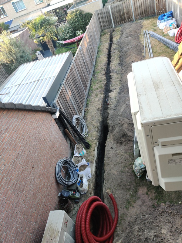

Project tuin graven
We zijn op dit moment in de tuin bezig. We graven een sleuf op 90 cm diepte naar de achterkant van de tuin. Zo kunnen we leidingen en wachtbuizen leggen en doen we het in een keer goed. Die sleuf wordt vanaf de fundering tot achterkant tuin 19 meter. Op termijn komt er een aanbouw, waardoor de sleuf vanaf fundering tot 4 meter "binnen de warme schil" komt. Maar die aanbouw is er nog niet.
Afbeeldingslocatie: https://tweakers.net/i/hUKwSlTk0F89UlW3I9iz7qliqAk=/x800/filters:strip_icc():strip_exif()/f/image/NKmFKDA57pb39fOgjA2piQe8.jpg?f=fotoalbum_large

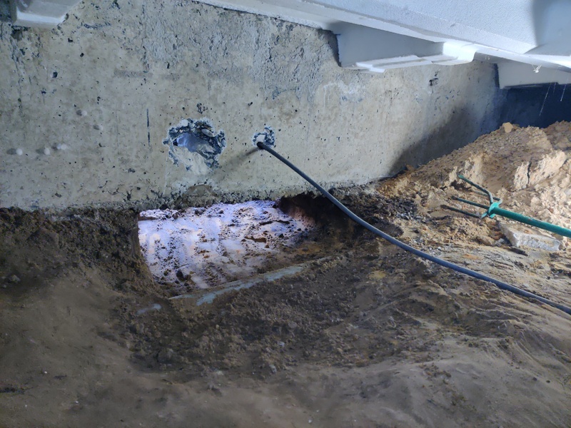

Met die diepte van 90 cm komen we ook tot onder de fundering wand. De fundering bestaat uit heipalen met daar bovenop 29 cm dikke gewapend beton wanden. Daar binnen zit uiteraard de kruipruimte.
Het kostte weinig moeite om een doorgang te maken onder de fundering door:
Afbeeldingslocatie: https://tweakers.net/i/zg-pPxLCHhi9r7VmBZMgcEi9J_M=/800x/filters:strip_icc():strip_exif()/f/image/wnhp3GXHcl8xnoQLteuk07kU.jpg?f=fotoalbum_large
Dus hier kunnen flink wat leidingen doorheen en die kunnen heel mooi naar de achterkant van de tuin gebracht worden.
