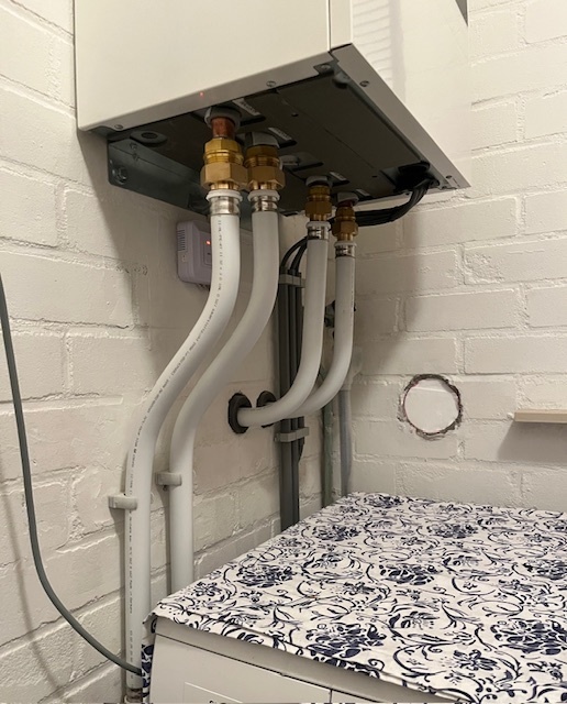

32 mm mlb is ook best aardig recht te buigen. Eerst recht lopen van de rol af, en dan in de tegengesteld richting iets togen.
Hier ook toegepast in de kelder. En als er isolatie overheen zit zie je ook niet meer wat er nou onder zat.
Afbeeldingslocatie: https://tweakers.net/i/zXu2oChM9QLu6AtRzCf6T7IRCO4=/800x/filters:strip_icc():strip_exif()/f/image/LoQrOkiYssRN9zpxqxQuWrtT.jpg?f=fotoalbum_large
[ Voor 28% gewijzigd door Munveq op 18-11-2026 20:50 ]
