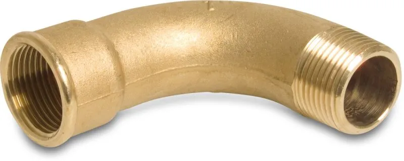

In de gang hebben we de oude vloerverwarming verdeler gedemonteerd. Daar komt nu de nieuwe verdeler. Ik hoop dat het lukt om hem zo ver mogelijk naar rechts te monteren (zodat ik ook de slangen nog kan aansluiten).
De linkerkant komt tegen de muur. Daar zal een bepaalde ruimte over blijven.
Afbeeldingslocatie: https://www.eco-bouwmaterialen.nl/wp-content/uploads/2024/04/Variotherm-kunststof-verdeler-zonder-pomp-2-570x380-1.webp
Foto van de verdeler. Wat is nu de meest compacte bocht die ik zou kunnen maken?
Ik zou graag specifiek een bocht maken, in plaats van een knie. Dit ivm de doorstroming.
Ik maak gebruik van uponor meerlagenbuis. Daar heb je ook een "puntstuk" in; 32mm naar 1".
Maar dan zou ik daarna een mini stukje buis moeten doen en dan meteen een 90 graden bocht.
Voelt alsof dat efficiënter zou moeten kunnen?

@Tanuki Het makkelijkst, meest compact en goedkoopst is stiekem toch een knietje.
Maar als je echt tegen elke prijs een bocht wil bestaat het wel.
https://www.bosta.com/nl-...buitendraad-40bar-0710273
Afbeeldingslocatie: https://swfile.azureedge.net/sw6media/thumbnail/57/97/89/1707837539/314c04d7-0710270M_800x800.webp

Proton_ schreef op maandag 8 september 2025 @ 21:32:
@Tanuki 3x zo goedkoop: https://www.luttershandel...-bu-90-fig-1-1-mt87001025
Ik heb ze zelf ook gebruikt en werken prima met puntenstukken naar pipetec.

Dank jullie wel beiden! O+

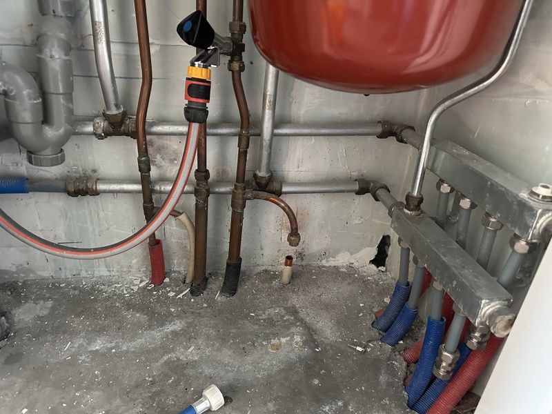

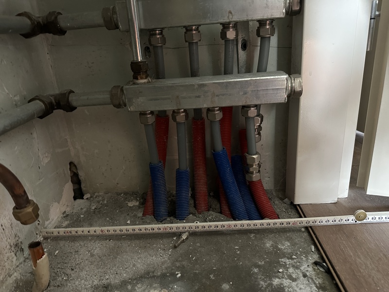

Vraag voor de kenners. Hoewel dit ook mooi in het topic zou passen betreffende verdeler vervangen voor pomploze.
Ik heb op de bovenverdieping 4 radiatoren. 1 ervan is nu afgekoppeld(badkamer) en dit wordt vloerverwarming. Aangezien ik de flow wil kunnen regelen dacht ik eraan de huidige verdelers te vervangen voor een vloerverwarmings verdeler.
Echter ik heb maar 42 cm ruimte beschikbaar. VTE gemaild wat hun adviseren en ze zeggen dat dit niet gaat passen. Hun 5 groeps is al 42 cm en dan moet deze nog worden aangesloten.
Bestaan er geen verdelers die eerst een bochtje hebben en dan pas de afsluiter zodat je zeg maar van voren kan aansluiten ipv aan de zijkant?
Lijkt mij trouwens dat het best moet passen allemaal. Vanaf de muur tot de eerste radiator slang is 18 cm. Daar is toch best nog wat ruimte lijkt mij.

https://www.heima24.de/in...schlussset-senkrecht.html
Zoiets? Kan ook naar voren ipv naar beneden aangesloten worden lijkt me.

Guido7619 schreef op donderdag 18 september 2025 @ 18:19:
Ik volg hem niet helemaal.
Je kunt toch een radiator ophangen en de uitgang in de vloer verwarming stoppen en daarachter een rtl ventiel?
Heb je snelle reactie en ook iets om je handdoek op te hangen.
Edit: Bij de radiatoren kun je ook de radiator kraan vervangen door een model met AFC of hand instelling voor de flow.

Seafarer schreef op donderdag 18 september 2025 @ 18:48:
Ja. Zoiets kan. Maar eigenlijk wil ik die hele radiator niet meer. En ik neem een warmtepomp. Wil de vloerverwarming in de badkamer constant bij hebben om zodoende ook de afgifte iets te verhogen. Wil een buffervat voorkomen. Beneden ligt 50 vierkante meter vloerverwarming.
Daarnaast eventueel een infraroodpaneel in het plafond die enkel even aangaat als je gaat douchen.

Guido7619 schreef op donderdag 18 september 2025 @ 21:28:
Als je op een warmtepomp gaat draaien is een rtl ventiel ook eigenlijk niet nodig. Dus kun je vloerverwarming ook direct op de retour van de radiator aansluiten. Maar als de radiator weg gaat is het probleem van de verdeler toch ook meteen opgelost?

Djvdb schreef op donderdag 18 september 2025 @ 22:05:
Ja eigenlijk zou de huidige verdeler kunnen werken. Maar ik dacht toch nog enige naregeling te kunnen creeren. Just in case. De aanvoerleidingen van de WP komen net naaast deze verdeler binnen, is op de 1e verdieping naast de badkamer.
Niet dat straks er suisend geluid komt of er teveel water naar de bovenverdieping gaat. Mij leek zo'n verdeler dan wel handig, en heel duur is zo'n simpele 4 groeps verdeler ook niet.
Eventueel dacht ik de radiatoren boven er ook mee te kunnen regelen en de thermostaatknoppen weg te halen om meer flow te krijgen.

Guido7619 schreef op donderdag 18 september 2025 @ 22:37:
Ik doelde eigenlijk op dan heb je geen 5 groepsverdeler nodig en een viergroeps past dan gewoon toch?
Zie bijvoorbeeld deze verdelers https://online-vloerverwa...a_rvs-pro-zonder-pomp.pdf

Djvdb schreef op vrijdag 19 september 2025 @ 06:37:
Nee 5 groepen zijn niet nodig. Er zijn maar 3 radiatoren en 1 stuks vloerverwarming. Lijkt mij ook dat het prima gaat passen.

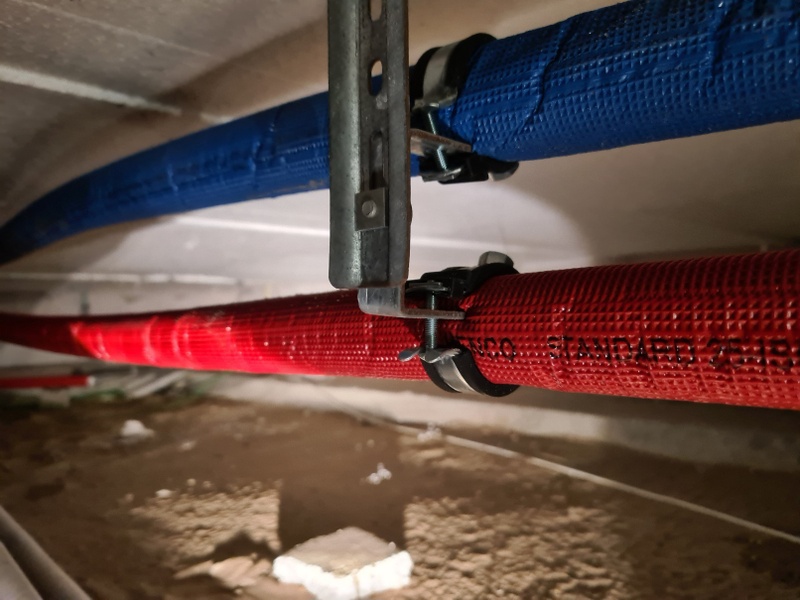

Hoe beugelen jullie de uponor leidingen in huis af?
Rond de leiding zelf of rond de isolatie? En welk type beugel?

Guido7619 schreef op zondag 21 september 2025 @ 14:20:
Geen Uponor, maar Henco.
Afbeeldingslocatie: https://tweakers.net/i/kO3VJxWNTfanC_fWUtBbOb16QlY=/800x/filters:strip_icc():strip_exif()/f/image/XNPROjfNO1WkxU1UFdvQQpoh.jpg?f=fotoalbum_large
Om de isolatie met dit soort beugels/klemmen.

timovd schreef op zondag 21 september 2025 @ 18:29:
Hoe heb je dat bevestigd in de piepschuim isolatie? En hoe dik is je piepschuim?

@Wolly hergebruikt van de stalen buizen. Ik heb alleen de klemmen vervangen.
Edit: in mijn vorige huis had ik de hele kruipruimte nageïsoleerd met PIR-platen onder de "broodjes" en had ik een stuk leiding richting de vv-verdeler op houten blokjes laten rusten. Jaren later zat dat nog steeds goed.
Djvdb schreef op maandag 8 september 2025 @ 21:50:
Dank nogmaals voor deze links :D
Inmiddels wil ik het eens gaan bestellen allemaal, nu zie ik ook deze: https://leidingshop.nl/bo...itendraad/?variant=1-inch Zou dit nog nadelen hebben? Gegalvaniseerd ipv messing/koper?
Er is een prijsverschil en ook een gemak met ophalen (leidingshop kan ik naar toe rijden :D)
PV: Growatt MOD5000TL3-XH + 5720wp, WPB: Atlantic Explorer v4 270LC, L/L: MHI SCM 125ZM-S + SRK 50ZS-W + 2x SRK 25ZS-W + SRK 20ZS-W Modbus kWh meter nodig?
Maar hoe is dit stuk metaal gemonteerd? Ik zou inderdaad ook dit soort klemmen met rubber inlage gebruiken. :) Maar in de kruipruimte, in mijn geval een broodjesvloer met piepschuimisolatie, heb je nou niet echt mogelijkheden om dat soort stukken metaal o.i.d. aan het plafond te bevestigen.
Of zouden dit soort wokkels iets zijn? https://www.bol.com/nl/nl...0-50-mm/9200000098413555/
Mij lijkt dat ze niet per se heel veel kunnen houden? Maar ja, hoe zwaar is die leiding met wat water erin?
Ik heb die wokkels in gebruik voor netwerkkabels en stroomkabels. Maar dat is natuurlijk niet echt een heel groot gewicht.
Alternatief dat ik kan bedenken is gewoon een stapeltje stoeptegels en dan daar een beugel op, dus niet de beugel aan het plafond hangen, maar op een stoeptegel bevestigen en dan naar boven laten wijzen. Werkt ook natuurlijk.

@Tanuki bij mij zit het in het beton vast.
  • Tanuki
timovd schreef op zaterdag 11 oktober 2025 @ 19:44:
Bij jou zit, zo te zien(?), geen isolatie tegen het plafond van de kruipruimte? De foto is niet 100% helder, dus misschien heb ik het fout.
Bij mij zou ik dan heel veel piepschuim weg moeten halen, om daar fatsoenlijk te kunnen boren. Wellicht een optie alsnog.

Tanuki schreef op zaterdag 11 oktober 2025 @ 19:57:
Wat kan is een lange draadstang m8. Aan het einde een messing spreidplug 10mm/m8
Dan met sdsboor langer dan de piepschuimdikte boren.
Draadstang met hamer inslaan en met 2 moeren tegen elkaar verder indraaien.

Zo heb ik het ook gedaan in onze kanaalplaten:
12mm boren door de eps tot in het beton, 12mm plug, M8x150 stokschroef erin. Eventueel verlengen met een verbindingsmoer en een stuk draadeind afhankelijk van de dikte van je isolatie.

Ik heb bij Warmteservice een Variotherm kunststof verdeler besteld. Ik ben nog op zoek naar een knietje/bocht om erop te zetten. Het afsluitertje gaat er dan vanaf en hierop komt het kniestukje. Ze tonen dit in hun brochure over deze verdeler en noemen dit een praktische aansluithoek 6/4 inch.
Minder praktisch aan het verhaal is dat zowel installand als warmteservice dit onderdeel niet in hun systeem hebben staan. Gebeld en gemaild met Techna maar ook die hebben vooralsnog geen antwoord hierop.
Iemand die dit weet of een soortgelijk knietje/bochtje weet wat erop zou passen?
Afbeeldingslocatie: https://tweakers.net/i/uvYuE8YkWCIRyAmfOJXY0vu5skE=/800x/filters:strip_exif()/f/image/H8UfSQW6Ueg7fQlfcC7odVCU.png?f=fotoalbum_large
  • Tanuki
Guido7619 schreef op vrijdag 7 november 2025 @ 22:14:
Je kan eens bellen met Technea, zij kunnen je dan het productnummer doorgeven en je kunt bij bijvoorbeeld Installand een offerte laten maken voor dat productnummer.
Members only:
Dit onderdeel is dus bedoeld om de afsluiters te demonteren en dan dit onderdeel ervoor in de plaats te monteren.
De afsluiters monteren is wel heel praktisch om alsnog te doen, lijkt me.
Je zou ook kunnen zoeken op "1 1/2", want dat is wat 6/4 is natuurlijk. Ik denk dat het wel een hele zoektocht kan zijn naar die bocht / knie specifiek. :p
Je hebt dus geen ruimte voor de kranen in de breedte, eventueel wel in de hoogte? Of ook niet?
Weet je wel zeker dat de aansluitmaat 6/4'' is en niet gewoon 1''? Knietje voor 1'' is makkelijk te vinden lijkt me.
Gasloos sinds 10- 2019, Panasonic L, 7kW dhz,mg4, betaalbaargasloos.nl

Tanuki schreef op zaterdag 8 november 2025 @ 06:41:
***members only***
Ik heb al reeds gebeld en gemaild met Silka. Ze kwam op de proppen met een artikelnummer voor een 3/4 bocht. Dus ze zal nog even verder moeten zoeken.
De afsluiters komen er weer terug op na het knietje.
Als ik eenmaal de verdeler in mijn handen heb kan ik even onderzoeken wat voor aansluiting het nu precies is en wat er mogeljk is. Maar kom op, ze presenteren het in hun brochure als 1 van de features van hun verdeleler maar vervolgens begrijpen ze niet wat je bedoelt en hebben ze geen idee van het artikel nummer. En juist dat knietje was voor mij de hoofdreden om voor die Variotherm te kiezen. Tezamen met het feit dat je de kunststofblokjes ook 180 graden kunt draaien.

Ik heb 32 mm uponor aangelegd tot aan het punt waar ik over ga op 28mm koper. Hiervoor heb ik 2 stukjes koperbuis nodig met een 90 graden bocht erin. Omdat het op een naderhand onbereikbare plek komt wilde ik geen persbochtje maar een gebogen pijp. Helaas is dit niet gelukt op mijn werk(scheepsbouwer met pipeshop dus aan de mannen ligt het niet). De dunwandige 28x1,2 koperpijp plooide direct. Dat zeiden ze al van te voren maar toch geprobeerd. Helaas was er geen 28mm dikwandig aanwezig.
Ze hebben nu een stuk 28mm rvs pijp voor mij gebogen waar ik ook mee verder kan.
Maar, kan ik koper zomaar vervangen voor rvs in verband met verdere knelfittingen welke meestal toch van messing zijn. En kun je een uponor perskoppeling 32 naar 28mm ook op rvs persen.
Maakt het eigenlijk een verschil of iets van koper, cv buis of rvs is voor wat betreft perskoppelingen?
