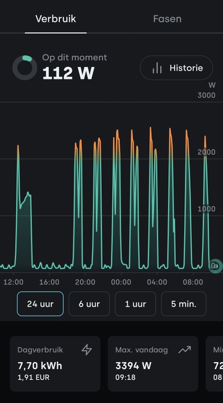

Jeroen schreef op dinsdag 25 november 2025 @ 19:51:
Hi all, ik ben eens een aantal dagen weg van huis in de koude maanden (nu), dus het gedrag van de warmtepomp komt nu duidelijk uit de grafiek van het energieverbruik.
Op dit moment is er weinig aangesloten in huis op koelkasten en een enkele warmtepomp na. Ik durf dus wel te beweren dat de hoge pieken van de warmtepomp zijn. Deze verwarmt het huis en ook een sanitair-warmwatervat.
Is de hoeveelheid pendelen te rechtvaardigen?
Tja, met 1x aan per 3h kun je nog niet over pendelen spreken, je wilt vooral dat je niet 20 minuten lang 2000W trekt. Twee opties:
- Langere runs. Nu is het waarschijnlijk de thermostaat de de WP uitzet na 20 minuten. Als je huis het aankan kun je kijken of je het gedrag van je thermostaat kunt verbeteren. Idealiter schakelt hij aan bij, zeg 19.7, en schakelt hij uit bij 20.2, hij heeft dan een halve graad speling, als hij bij 19.9 aangaan, en bij 20.1 uit, dan schakelt hij vaker dan je wilt. soms kun je op je WP een uitschakelvertraging aanzetten, dan bereik je ongeveer hetzelfde.
- Betere modulatie. Nu start de WP met verwarmen en stpt pas als de thermostaat zegt dat het genoeg is. Misschien dat je stooklijn erg hoog staat, dus hij blijft doorstoken, misschien dat je modulatie-instellingen te traag zijn.

@Jeroen Nee niet te rechtvaardigen met de huidige temperaturen buiten of je huis moet wel mega geisoleerd zijn.
Nee. Dit lijkt nergens op. Je vermeldt niet welke WP je hebt, maar jouw WP verbruikt ofwel 2.3 kW, ofwel niets. Dat is niet normaal. Bij temperaturen rond het vriespunt moet je WP gewoon rustig continu kunnen draaien.
Staat je watertemperatuur veel te hoog ingesteld? Of zit een of andere ingewikkelde regeling de boel te frustreren? Of is je WP veel te groot?

Zijn die pieken geen defrosts?
Heb je een Quooker of andere close-in boiler? Dit (korte pieken rond 2000W) past typische bij zo'n apparaat.

blb4 schreef op dinsdag 25 november 2025 @ 20:21:
Nee heb ik niet.
Defrosts lijkt me ook niet zo heel waarschijnlijk omdat het verbruik tussenin dusdanig laag is dat dat waarschijnlijk alleen de koelkast en vriezer zijn.
Ik snap ook niet waarom hij meestal dus meteen een hoog verbruik heeft, en kort, in plaats van continu. Ik heb hem ook wel eens enkele honderden watt zien verbruiken dus hij kan het wel.

Jeroen schreef op dinsdag 25 november 2025 @ 21:21:
Nee heb ik niet.
Dit is typisch door een aan/uit gestuurde low-load regeling. Elke periode eventjes aan en dan weer een hele tijd uit.

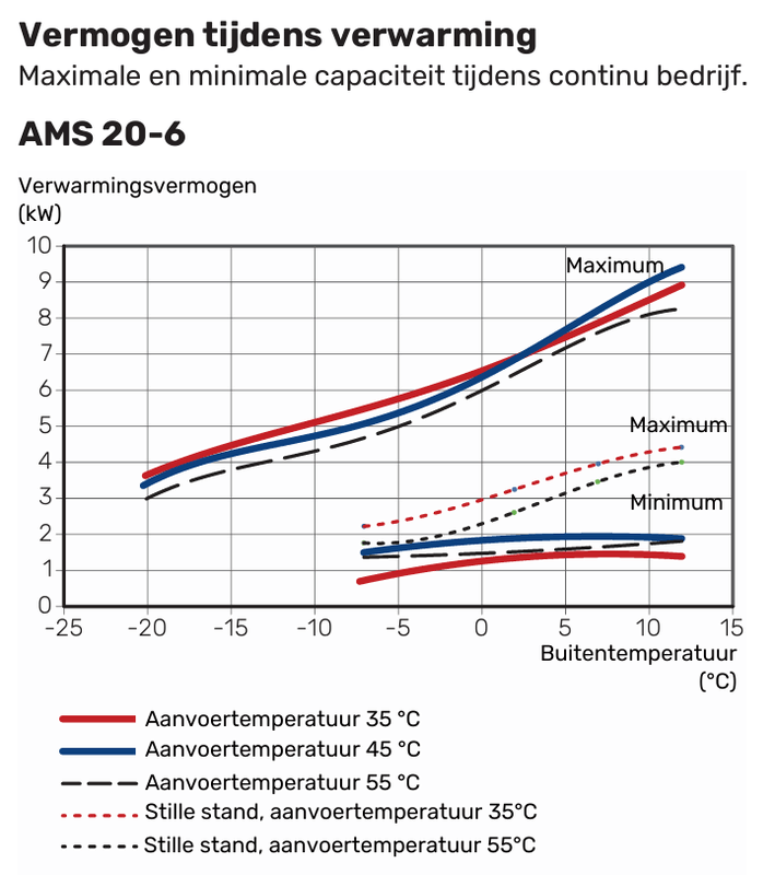

Cruiseronline schreef op woensdag 26 november 2025 @ 08:49:
Weet iemand (@Proton_ misschien?)of bij EN 14825 meting van Pdh Tj = -7°C (heating capacity bij min 7) de backup heaters gebruikt (mogen) worden?
Ik denk het niet, dan zouden de COP's een stuk lager zijn.
De COP waardes van de verschillende WP bij deze meting liggen tussen 2.6 en 3.1. Zijn dat normale COP's bij die temperatuur zonder backup heater?
Geen idee bij welke watertemperatuur die EN 14825 wordt gemeten en ook niet met welke luchtvochtigheid en of defrosts worden meegenomen, maar dit zijn de cijfers van mijn WP:
Afbeeldingslocatie: https://tweakers.net/i/2OLKCqMYOTdgRpw_jUv8V7YpgVI=/fit-in/4920x3264/filters:max_bytes(3145728):no_upscale():strip_icc():strip_exif()/f/image/dVHCtSDnasjVuQqndmCO5aAR.jpg?f=user_large
Bij A-7W35 haalt die op maximaal vermogen een COP van 3.14 (zonder defrostverliezen, die worden in deze tabel alleen bij +2 meegenomen (grijze balk).

Cruiseronline schreef op woensdag 26 november 2025 @ 09:36:
@Andrehj
Dat is mooi, dan vergelijk ik in ieder geval appels met appels. Vee binnenunits van die splits hebben een elektrisch backup element, en was bang dat die meedeed in de meting. Paar jaar terug 3 LG therma splits geinstalleerd, daar zaten die ook in, maar gelukkig een eigen (3fase) aansluiting, dus die heb ik niet aangesloten. Maar weet niet of dat voor alle merken zo werkt.
Wat betreft watertemperatuur bij EN 14825 Pdh Tj = -7°C , bij de metingen zijn twee varianten, low en medium temperature. In dit document staat bovenaan pagina 3 dat lage temperatuur 35 graden aanvoer is. In mijn tabel heb ik die waarde (low temperature = W35) aangehouden.
Ja mitsubishi is volgens mij de enige die zulke nette tabellen meelevert. Nibe heeft bijvoorbeeld grafiekjes. Zie je mooi de defrost dip
Wat bedoel je met defrost dips?
Defrosts zijn een product van luchtvochtigheid en buitenlucht temperatuur.
i.e. in Scandinavië zie je ze later in de winter nagenoeg niet meer als de lucht gevriesdroogd is...
Verder vind ik het op z'n zachtst gezegd opmerkelijk dat de 45 graden curve door de 35 heen gaat...

  • Jeroen
  • Laatst online: 05-07 18:48
Jeroen
uǝʌ ǝp uɐʌ
Blihi schreef op woensdag 26 november 2025 @ 07:45:
Welke WP heb je, welke thermostaat?
Dit is een Vaillant Arotherm plus VWL55/6 en de thermostaat is een Vaillant Sensocomfort VRC 720. Er zit dus 200L sanitair warm water bij. De thermostaat is ingesteld op continu 16,5 graden (we zijn afwezig) en er is dus geen bedrijvigheid in huis zoals deuren of ramen die open staan. De isolatie van het (rijtjes)huis is niet top notch, ik gok dat het een energielabel C of B zou zijn.
Hier een nieuwe screenshot van de afgelopen 24 uur (10:30 tot 10:30):
Afbeeldingslocatie: https://tweakers.net/i/otBo3QFeMtLCFLNS7BGj0uJwOOY=/x800/filters:strip_icc():strip_exif()/f/image/4RhPv9Z4VIwVcpyRwnuUFls4.jpg?f=fotoalbum_large
[ Voor 24% gewijzigd door Jeroen op 27-11-2025 10:33 ]

  • mr_evil08
  • Laatst online: 07:19
Jeroen schreef op donderdag 27 november 2025 @ 10:31:
Zo herkenbaar dit, CV water is afgekoeld, thermostaat zet zone aan en de buitenunit gaat direct op vollast draaien, als er nog een beetje warmte in zit doet de buitenunit dat niet.
Belangrijk om minimaal CV watertemperatuur niet te laag zetten bij kleine afgiftesysteem en alles open te hebben, zeker als je de woning op 16 graden wil houden.
Je kan ook in blokuren verwarmen via de planner, dan laat je de woning even naar 18 graden gaan en dan weer uit.
En de stooklijn uiteraard omlaag.
De Vaillant Sensocomfort VRC 720 is een goede uitgebreide thermostaat, kwestie van goed instellen.
[ Voor 5% gewijzigd door mr_evil08 op 27-11-2025 13:28 ]

Minimale cv temperatuur heb ik nog niet als instelling gezien, zou dat betekenen (als ik die vind) dat het systeem het cv water op een bepaalde minimum temperatuur houdt en dus aan gaat of blijft om dat zo te houden, ondanks dat de kamertemperatuur al boven het target zit?

  • MotorBeast
  • Registratie: Maart 2017
  • Laatst online: 02-08 21:22
Jeroen schreef op donderdag 27 november 2025 @ 15:16:
Nee. Alleen als hij moet/wil gaan stoken in opdracht van de thermostaat. Ik stook met radiatoren en heb een minimum van 28 graden ingesteld. Daaronder doen radiatoren weinig tot niets. NB: hier ook Vaillant WP
  • Blihi

  • Jeroen
Jeroen
uǝʌ ǝp uɐʌ
MotorBeast schreef op donderdag 27 november 2025 @ 19:18:
En hoe helpt dat dan om de pieken af te vlakken of verder uit elkaar te krijgen? In mijn hoofd werkt dat juist intuïtief de andere kant op. Overigens heb ik ook hoofdzakelijk radiatoren.

Jeroen schreef op donderdag 27 november 2025 @ 22:23:
Het probleem wat ik zie is dat de WP direkt met alle macht probeert zijn watertemperatuur te halen en daarom dus volle bak gaat draaien. Mijn Panasonic heeft 3 ecomodi waarmee ik het vermogen kan beperken (de maximale ventilatorsnelheid wordt beperkt waardoor ook het vermogen bij opwarmen wordt beperkt).
Wat voor stooklijn heb je ingesteld? Een hoge of lage? Maakt het wat uit als je die aanpast?
Je zou kunnen kijken wat verhogen van de ruimtetemperatuur tot gevolg heeft. Dan moet hij langer stoken om die temperatuur te halen, maar daardoor komt hij misschien voorbij die opstookfase.

Ik ben ook op zoek naar een lucht water warmtepomp om een bestaande niet condenserende gasketel te vervangen (+-30000kwh aan gas, vermoedelijk erg inefficient met draaitijden van 2 minuten aan, 20 min uit bij 40KW) . Bij mijn speurtocht om te bekijken wat voldoende vermogen zou leveren volgende grafiek van de Daikin Alterma 4 10KW teruggevonden.
Afbeeldingslocatie: https://tweakers.net/i/7F57bsASVBLNXPSFYL4rl28XNt0=/800x/filters:strip_exif()/f/image/bcPYhTAbarhuOQDV5SozTEtA.png?f=fotoalbum_large
Iemand die kan verklaren hoe het komt dat bij 2°C er een grote dip in geleverde vermogen (en bijhorende COP) zit? Ik zou min of meer een lineaire grafiek verwachten? Waarom een piek bij 7°C en dan terug omlaag als het warmer wordt? Ook bij -7°C zit een piek, laat dat net de 2 waarden zijn waarmee ze afficheren.
  • dunklefaser
  • Laatst online: 20:32
@PJ_DnB Trefwoord/zoekterm "defrost". Heb je al het faq-topic over warmtepompen bekeken? Ook hier staat iets over defrosts.Heb je de watertemperatuur van 35°C in de gaten?
Het vermogen bij hogere buitentemperaturen > 10°C is voor verwarmen eigenlijk irrelevant
Verder is de getoonde grafiek exemplarisch - het vermogen van de wp is waarschijnlijk (veel) te klein (koevlaasformule).
[ Voor 29% gewijzigd door dunklefaser op 29-11-2025 06:30 ]

@PJ_DnB Antwoord over de dip bij +2 is al gegeven. Paar vragen voordat er een zinnig antwoord gegeven kan worden over de benodigde verwarmingscapaciteit:
  1. Hoe heb je die 30.000 kWh berekend?
  2. Op basis van welk kalenderjaar is die data?
  3. Heb je ook gasverbruiken per dag van zoveel mogelijk koude dagen?

dunklefaser schreef op zaterdag 29 november 2025 @ 06:10:
Jazeker, ergens in de reacties las ik ook over het vriesdrogen van de lucht, dan vermoed ik dat dat idd het effect is dat speelt om terug naar een hoger vermogen te komen bij nog lagere temperaturen. Interpreteer ik de grafiek juist door te denken dat de vochtigheid hier bij 2° 100% is? Bij 0°C dan nog steeds, maar door beperktere hoeveelheid water in de lucht minder defrosts? Ik nam 35°C omdat we vloerverwarming hebben. Ik zie met mijn warmtecamera water van ongeveer 28°C de vloer ingaan.

Met een rendement van de VR-ketel van 80% is dit dan waarschijnlijk netto ca. 24.000 kWh aan warmte.
Dat klopt inderdaad, maar met de huidige afstelling vermoed ik dat het rendement nog een pak lager zit. De waakvlam alleen al is 250W constant.
tonwes99 schreef op zaterdag 29 november 2025 @ 07:06:
Zet het vermogen van je huidige ketel op 8kW (kan met de instellingen) en kijk wat er gebeurt als het koud wordt, wellicht ook max ketel-temp instellen op 45oC. Dan zie je wat er gebeurt als het koud wordt. Ik denk dat je rond de 2oC tekorten krijgt. Koevlaas-formule komt op 14,5kW. Wellicht iets te conservatief, maar met 9kW red je het niet.
Helaas, de ketel is zo oud dat zo'n zaken niet mogelijk zijn. 50°C is de minimum instelling. Er wordt dan gemengd alvorens het in de vloerverwarming gaat. Minder vermogen zou de efficiëntie volgens mij inderdaad al sterk kunnen verhogen..
Uit de grafiek van Daikin haal ik met jullie informatie dat 10 kw eigenlijk maar 8 kw nuttig is, dat die -7°C waarde niet echt zinvol is en beter naar -10°C kijk.
Mijn vermoeden is dat de 12 kw versie voldoende zou moeten zijn. 10 kw misschien net te krap, en teveel nood aan de reserve's die via lucht lucht - houtkachel gemaakt kunnen worden.
Dank alvast voor de feedback!

PJ_DnB schreef op zaterdag 29 november 2025 @ 13:30:
Als je lucht/lucht als backup hebt als het ooit 24 uur -10 oC, dan zit je meer dan safe. (Verwarming uitdoen op slaapkamer helpt op zulke uitzonderlijke dagen ook).
@PJ_DnB Die grafiek is gebaseerd op een zeer milde winter.
120 kWh gemiddeld per dag moet je delen door hooguit 21 uur. De rest is voor deforsts en SWW. Dan zit je dus al op 5.7 kW.
Ik weet niet hoe het bij jou was, maar hier in Oost-NL was de gemiddelde temperatuur afgelopen januari 3.1 °C.
Bij een stookgrens van 18 graden en een ontwerptemperatuur van -10° (aanname, aan de westkust wellicht wat lager) moet je dan dus een WP zoeken met een vermogen van (18 - -10)/(18-3.1) * 5.7 = 10.7 kW.
Daarna moet je uitzoeken bij welke watertemperatuur je dat vermogen in de woning wilt pompen.
En dan zoek je een WP die dat vermogen bij die watertemperatuur bij jouw ontwerpbuitentemperatuur kan leveren.
Ik zou de Mitsubishi PUZ-SWM100YAA of 120YAA kopen. Die combineren een degelijke constructie met een mooi laag minimum vermogen. Voor meer info: Mitsubishi Electric Ecodan Lucht/Water Warmtepompen

PJ_DnB schreef op zaterdag 29 november 2025 @ 01:02:
3500 m3 gas ga je niet compenseren met een 10 kW Warmtepomp. Een 16 kW M serie Panasonic komt beter in de buurt.
  • PJ_DnB
  • Laatst online: 14-08 09:01
tonwes99 schreef op zaterdag 29 november 2025 @ 14:42:
Ook bij 10kW? Dank.
Andrehj schreef op zaterdag 29 november 2025 @ 15:00:
Zou graag eentje met propaan nemen. Zag dat de nieuwe generatie mitsubishi in 10/12 kW nog niet beschikbaar was. Daarom Daikin, heb je daar een slecht beeld over? Toch beter Vaillant of andere?
Carboy54 schreef op zaterdag 29 november 2025 @ 16:04:
in m³ gas uitgedrukt zit ik op +- 2456 met een erg inefficiënte ketel (= niet condenserende, volgens EPC installatierendement 66%). Realistische warmtevraag lijkt me een stuk lager.

PJ_DnB schreef op zaterdag 29 november 2025 @ 17:05:
Ook bij 10kW? Dank.
Dan klopte die eerdere kWh niet. Met 2250 m3 zit je nog altijd op 12 kW bij -7.
