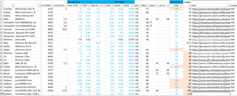

Technician- schreef op woensdag 26 november 2025 @ 17:58:
@Cruiseronline Zit nog wat verder te kijken maar je kunt hier niks mee.
De geluidswaarden kloppen niet, je moet onafhankelijke metingen vergelijken bv van Keymark, ook voor de vermogens e.d.
Een belangrijke factor is het vermogen bij -10C/35 dit is een goede indicator voor het behoud van vermogen bij -0C en veel vocht, bv een Zubadan doet dit heel goed.
De prijzen zijn soms met en soms excl benodigd binnendeel.
Rotenso met geweldig stille dB waardes..
Ik zie heel veel mensen excel lijstjes maken uit folderwaarden. Vd week nog iemand die al weken aan het vergelijken was en op een AUX uitkwam door alle "perfecte" specs.
Daar is toch een mitsubishi Electric ingekomen. Dat is puur praktijk ervaring door ervaring, nu kan een Aux ook goed zijn maar de echte A merken kunnen zo 15+ jaar geweldig meegaan en bij Chinese brands is vaak na 5 jaar al geen onderdeel (of dealer) te vinden.
@Technician-
1. misschien heb je niet goed gelezen. Bovenaan mn post staat dat alle waardes in blauwe tekst afkomstig zijn van Keymark (dus inclusief geluidswaardes meest rechter kolom PWL)
2. Keymark heeft geen waardes voor min 10, maar wel voor min 7, vandaar dat ik die heb opgenomen
3. de prijzen die ik heb opgezocht zijn met buiten + binnendeel incl BTW. Als je specifieke fout ziet hoor ik het graag.
4. Rotenso heb ik van 1 model geen keymark waardes kunnen vinden (die staat in zwart, daar hecht ik niet al te veel waarde aan) maar andere rotenso modellen stonden wel in keymark (die in blauw)
5. prestatie in het defrost window is inderdaad van groot belang, maar zou dat veel verschillen qua fabrikant? Heb meer het idee dat je instellingen (hoe goed ben je in staat je vermogensvraag relatief laag en zonder pieken te houden) essentieel zijn.
Hieronder nog een keer, deze keer met de waardes van de VWL 75/8.2 van keymark erbij. Prijzen kon ik zo snel niet vinden. En ben met je eens dat de B/C merken niet hoog zullen scoren qua onderdelen. Qua support hoeft een A-merk niet perse beter te zijn. Mijn ervaring bij mn vorige WP installatie (LG) was zowel qua installateur, importeur/dealer en fabrikant slecht (maar dat is n=1)
Afbeeldingslocatie: https://tweakers.net/i/9hxbGRn1eIoWqTF9KIHpiL23D6g=/800x/filters:strip_exif()/f/image/LxvSeBsmdOWSgYINDi8ULR1h.png?f=fotoalbum_large

@Naalroc Ik bedoel dat de (meet)gegevens automatisch (doorlopend) geregistreerd worden en je deze niet zelf moet om 0:00 moet "opnemen".
In hoeverre de verschillende systemen in de lijst van @Tomexergie met elkaar vergelijkbaar zijn is een ander verhaal. Bij vragen kan je een PM aan de desbetreffende tweaker sturen en hopen op een verhelderend antwoord. YMMV

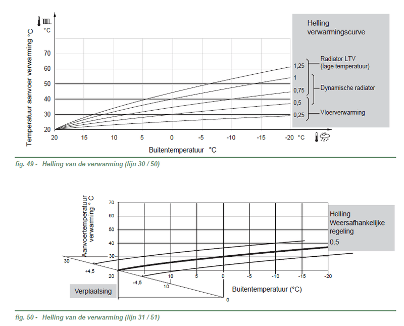

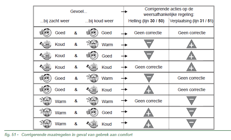

Mijn Techneco Loria met Honeywell Lyric T6r thermostaten (ja, ik heb nog steeds geen alternatief gevonden voor deze thermostaten) vertoond wat vreemd gedrag.
Het is een 2 zone systeem, zone 1 (VVW beneden) geeft restwarmte aan zone 2 (VVW verdieping). Voorgaande jaren had ik hem altijd redelijk goed afgeregeld en werd het niet te warm. Hij stond deels op WAR maar luisterde wel naar wat de ruimte thermostaat aangaf. Alleen doet hij dat nu niet meer, zonder dat ik instellingen had aangepast.
Voorbeeld: vaste waarde op de thermostaat is 16c, maar hij verwarmd de 2e zone door tot 20 graden of zelfs meer.
Beneden was hij altijd netjes 20.5, maar verwarmd nu gerust door tot 22 graden.
Het wordt dus veel te warm in huis.
Huidige instellingen:
Verwarmingscurve (30/50): 0.4 / 0.4
Verplaatsing curve (31/51): -4.5 / -2.5
Invloed vd omgevingstemperatuur (33/53): 100 / 100 (dit geeft aan dat hij naar de thermostaat moet luisteren)
Hier heb ik dus recent al wat mee gespeeld, maar de eerste 2 instellingen staan altijd hetzelfde sinds ik heb in gebruik heb genomen. Koelen doe ik er ook niet meer mee, dus daar heb ik ook niets aangepast.
Afbeeldingslocatie: https://tweakers.net/i/DXBQBLJDHfFcD36TDq8Lt_PVBoU=/800x/filters:strip_exif()/f/image/MWRic2NNHpeia2oheLGh0UGM.png?f=fotoalbum_large
Afbeeldingslocatie: https://tweakers.net/i/5Mrzyxp9B68twSonrP9lzIcZfCc=/fit-in/4000x4000/filters:no_upscale():strip_exif()/f/image/ILRxvDdGFFijO0KoOylsyVxE.png?f=user_large
Iemand een idee? Ik heb al langer het idee dat er iets in de thermostaten veranderd is waardoor hij niet goed meer werkt, maar de leveranciers ontkrachten dit. Als ik een losse touch modulation aansluit dan gedroeg hij zich anders, alleen kan ik die niet ophangen, ik heb draadloze thermostaten nodig.

die T6 doet sowieso maar wat, dat wil zeggen aan/uit aan/uit en dan weer een tijd aan enzv. ik had er eerst een shelly tussengedaan met timerschakelaar op 3u en nu helemaal hem er uitgehaald en met een shelly h&t gen3 als thermostaat met hysterese van 0.5c. eindelijk rust en geen black box meer in het systeem ;-)

Ja dat gevoel heb ik ook. Shelly had ik nog niet bekeken, die ga ik even opzoeken!

Die T6 doet niet zomaar wat, maar eigenlijk is hij heel "slim"
Op aan/uit, stuurt hij als het temperatuurverschil tussen gewenst en werkelijkheid klein is veel aan en uit, als een soort moduleren om te voorkomen dat het water te heet wordt.
Als op Opentherm doet hij iets dergelijks als de buitentemperatuur hoog is, (low load sturing). Dan vindt hij dat hij niet ver genoeg terug kan moduleren en gaat ook aan/uit sturen.
Allemaal heel "slim" voor de gasgestookte ketel, maar rampzalig voor een warmtepomp. Vraag niet waarom ik dit weet :)
