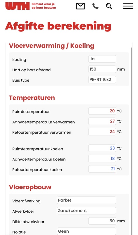

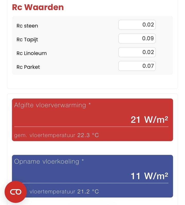

Ja parket is een barrière voor warmteoverdracht, waardoor je tijdens koelen lagere watertemperaturen nodig hebt en tijdens verwarmen hogere.
Check eens deze calculator: https://www.wth.nl/support-en-service/afgifte-berekening
Heb het ingevuld voor jouw parket met default Rc 0,07 (weet je wat die waarde echt is bij jou?). Dan krijg je met ruimtetemperatuur 23 graden, Ta 18 en Tr 21 graden een afgifte van 11 W/m2 tijdens koelen. Met 200 m2 parket kom je dan op 2200 W koelvermogen. Het deel met steen komt er nog bij maar je kunt je minimum koelvermogen dus niet kwijt zonder de Ta te verlagen. Dat kan niet veilig want dan krijg je condensatie onder je parketvloer met grote risico’s. In de winter is er geen probleem, want je kunt veilig een iets hogere Ta gebruiken om voldoende verwarmingsvermogen te hebben.
Afbeeldingslocatie: https://tweakers.net/i/gF5skZ6uRdqeRhXnjBif_8kIF_U=/x800/filters:strip_icc():strip_exif()/f/image/bQmk0qM5y3oBLlpluj9Hikmi.jpg?f=fotoalbum_large
Afbeeldingslocatie: https://tweakers.net/i/5jQCJO2VF_iRi5Kvqi1B6S2ZgG4=/x800/filters:strip_icc():strip_exif()/f/image/NdhdhuLDLgsLUQnQo18i3OeZ.jpg?f=fotoalbum_large

SebastiaanPs schreef op donderdag 13 augustus 2026 @ 09:10:
Heb het ingevuld voor jouw parket met default Rc 0,07 (weet je wat die waarde echt is bij jou?). Dan krijg je met ruimtetemperatuur 23 graden, Ta 18 en Tr 21 graden en afgifte van 11 W/m2 tijdens koelen. Met 200 m2 parket kom je dan op 2200 W koelvermogen. Het deel met steen komt er nog bij maar je kunt je minimum koelvermogen dus niet kwijt zonder de Ta te verlagen. Dat kan niet veilig want dan krijg je condensatie onder je parketvloer met grote risico’s. In de winter is er geen probleem, want je kunt veilig een iets hogere Ta gebruiken om voldoende verwarmingsvermogen te hebben.
Bedankt allemaal voor de tips.
Wat de RC waarde betreft zou deze tussen 0,09-0,11 liggen volgens wat ik terug kan vinden. Met wat ik nu weet had ik nooit voor parket gegaan, zonde. Ook niemand van de firma's die dit duidelijk communiceert. Nu ligt het er en zullen we er voorzichtig mee moeten omgaan tijdens het koelen. Hopelijk kan ik tijdens de wintermaanden wel goed het vermogen kwijt en alles opwarmen, mits de aanvoertemperatuur dan hoger ligt begrijp ik. Zal nog wat experimenteren worden.

  • SebastiaanPs
  • Registratie: Oktober 2022
  • Laatst online: 13:24
SebastiaanPs
lookoutordie schreef op vrijdag 14 augustus 2026 @ 21:24:
Ik zou je over de winter geen zorgen maken hoor, hooguit moet de Ta dan een paar graden hoger door het parket, wat een klein beetje rendement kost. Maar er zijn geen grote problemen zoals condensatie bij koelen.
Met Ta 30 graden, Tr 26 graden en een ruimtetemperatuur van 20 graden heb je met steen een afgifte van 40 W/m2 en met parket (met Rc 0.10 zoals bij jou) een afgifte van 27 W/m2. https://www.wth.nl/support-en-service/afgifte-berekening
volgens de calculator moet je Ta met parket 3,5 graden omhoog om ook een afgifte van 40 W/m2 te bereiken.

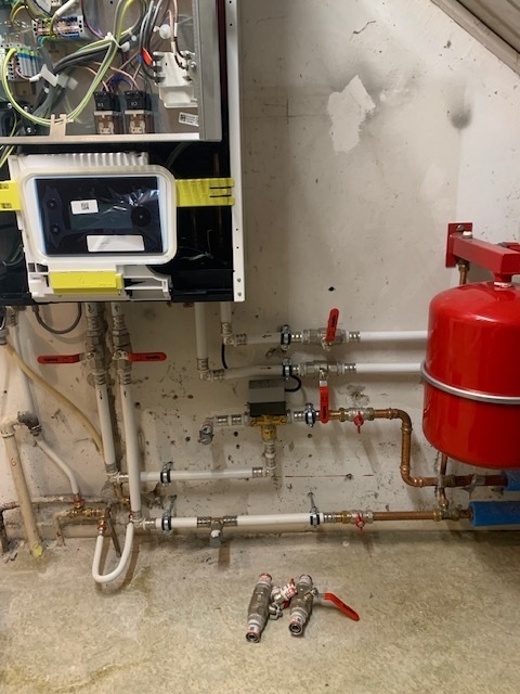

Ik moet weer eens om raad vragen... een wat lang verhaal helaas.
Wij hebben een negen jaar oude Stiebel Eltron combinatie. Een WPL15 ACS met HSBC200 boiler en daarmee zijn/waren twee dingen aan de hand. Het expansievat was stuk en moest worden vervangen. Daardoor en bij de vervanging was er veel lucht in het systeem gekomen. De monteur heeft (verspreid over twee dagen) de lucht uit de installatie gehaald. Draait nu weer mooi stil en rustig. Niks aan het handje zou je zeggen...
Tweede probleem is echter dat we enkele dagen voordat het expansievat werd vervangen merkten dat de buitenunit achterin de 40 graden al stopt met verwarmen en overstapt op elektrisch verwarmen. Soms klapte zelfs een aardlek van de buitenunit eruit en raakt de binnenunit van het padje en moet ik 'm in standby zetten...
Het vervangen van het expansievat en het goed ontluchten van het systeem heeft helaas niet geholpen. Het afschakelen van de buitenunit gebeurt nog steeds; de aardlek is er nadien overigens nog niet uitgeklapt, maar we hebben pas drie tapwaterruns gehad.
Wie heeft op basis van dit wazige verhaal een idee bij onze problematische buitenunit? Ik weet helaas nog niet welk van de drie circuits van de buitenunit het betreft. Ze lopen in de meterkast elk via een andere aardlek maar helaas is nergens gemarkeerd wat waarbij hoort. De monteur heeft de buitenunit van binnen wel even gecontroleerd op leksporen omdat dat de eerste gedachte was bij een klappende aardlek. Maar geen voltmeter erin gestoken.
Op dit moment hangt de warmtepomp via het internet bij de installateur aan de monitor. Hopelijk komt daar nog wat uit. Morgen belt hij terug.

Scoutertje schreef op maandag 17 augustus 2026 @ 23:00:
Hier iets te vinden:
https://www.stiebel-eltron.nl/toolbox/content/docs/anleitungen/installation/WPL_ACS_Classic/325792-41128-9437_WPL_07-17_ACS_classic_nl.pdf
https://www.stiebel-eltron.nl/content/dam/ste/nl/services/Downloads/Meldingenlijst_storingscodes/STIEBEL%20ELTRON%20WPM%20Meldcodelijst.pdf
nb bij heet weer kan je wp soms/vaak niet zn normale temperatuur halen...volgens mij...
Ik heb op mijn pana nu 2 keer een F12 error (iets met gasdruk) gehad bij heel heet weer en een hoge SWW temp.
[ Voor 10% gewijzigd door BarryH op 17-08-2026 23:20 ]
  • Scoutertje
  • Laatst online: 26-11 19:57
Dank je. Ik heb beide documenten bekeken. Er komen inderdaad meldingen (hd_sensor_max) voorbij. Die heb ik al sinds de aanschaf maar normaal gesproken een keer per maand ofzo. Nu de hele tijd, dus dat is ook nog wel een extra 'lead'. De installatiehandleiding mag de monteur er morgen bij gaan pakken want ik wil wel érg graag weten welk deel van de buitenunit de aardlek heeft doen flippen...
Overigens nét een warmwaterrun gehad tot 50 graden die succesvol is verlopen. Wat me opvalt is dat de waardes van de aanvoertemperatuur op het einde een paar graden lager lagen dan vanmiddag (65 om 61 graden) dus wellicht dat de monteur op afstand nog wat heeft zitten tweaken. Ze zijn van de week énorm met de instellingen bezig geweest...

  • Tomexergie
  • Registratie: Maart 2014
  • Laatst online: 29-10 09:52
Unipor leidingen voor aanleg hydraulische systeem Remeha Confida 400-9 een misser? De WP moet aangesloten worden op het bestaande systeem. Mijn oude WP Elga hybride had mijn -5C een water temperatuur nodig van 45C. De CV deed van 39 naar 45C. Gemeten 3kw WP en 3kW Hr bij -5C . Dit bij 1100 l/h. Het leidingsysteem was koper 20/22 buis met bochten R=3D. Ik wil alles met zo min mogelijk waterweerstand dit i.v.m. de pomp energie en geluid.
Ik heb een mooie tekening gemaakt van het hydaulische systeem en daarop DN25 leidingen aangegeven. De installateur vroeg of hij in unipor mocht werken, van uit zijn sanitair achtergrond handig. Ik stemde daarmee in en ging er vanuit dat hij DN25 zou aanhouden.
Wat ging er mis:
- De aansluiting van de binnenunit 40E is 1" maar dan buitendraad, 20/22 mm koperen buis. Ook voor de 9kW en 12 kW versie. Bij 9 kW 1,33 m/s dus aan de hoge kant. Dit zette de installateur op het verkeerde been.
- De installateur begreep DN25 niet en dacht aan uitwendige diameters,dus unipor 25=20/25 toe gepast ook naar de WP (totaal heen en terug 16m)
- 8 haakse bochten en bij unipor 25 knelfitting nog maar 16mm doorsnede. Als ik ze zie doen ze pijn aan mijn ogen. In de sanitair wereld zijn de druk verschillen van 1-2 bar gewend en speelt weerstand geen rol. Weerstand per bocht bij 1500 l/h 6,4 kPa bij 8 bochten dus 50 kPa. De pomp levert 80 kPa beschikbaar alleen voor het leidingsysteem en CV. Ik den dat we 1500 l/h niet gaan halen.
De boiler moet nog worden aangesloten dus ik kan de installateur nog laten corrigeren. Maar hoe? Een unipor 25 las gaat ook naar 16mm. Wie weet een oplossing hoe ik de haakse bochten kan laten verwijderen en er een normale bocht voor in de plaats krijg zonder de vernauwing naar 16mm?
Het is ook mijn fout dat ik tijdens de montage niet heb opgelet. Hoe verder? Bedenk, unipor knel is knellen van 20 naar 16 mm! Je ziet op de foto, de kranen zijn wel DN25. Is het mogelijk om met verloopstukken naar bochten unipor 32 te gaan? Vanaf de kogelkranen met unipor 32 werken of gewoon koperen buis DN25.
Afbeeldingslocatie: https://tweakers.net/i/BteTknZ-iApsw53nev8ygiByqHI=/fit-in/4920x3264/filters:max_bytes(3145728):no_upscale():strip_icc():strip_exif()/f/image/4eX9QShTmKjKjWuMm5pEe3ds.jpg?f=user_large
  • _JGC_
  • Laatst online: 14:15
@Tomexergie 25 is te krap idd, dat is 20 binnen en 15 bij de koppelingen.
Wat die kranen betreft: na het persen kan je die weggooien. Dure jongens, maar het puntstuk dat er fabrieksaf in zit draai je er niet even uit.
Ik heb mijn 5KW machine net aangesloten met 32mm. Met 26mm had ik best wel wat stroomgeluiden en hoge deltaT als ik de warmtepomp ook maar iets extra vermogen gaf.
Bewijst weer dat de installatiebranche nog steeds niet klaar is voor de warmtepomp. Daarom verkopen ze ook liever hybride.
