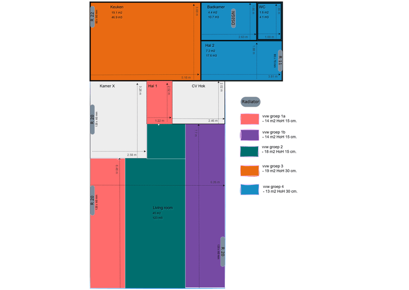

Afgiftesysteem
Begaande grond:
Zie figuur 1 voor een visueel overzicht.
- Vloerverwarming: ~77 m2. (Gesloten?) Verdeler met eigen pomp. 4 groepen waarvan 3 groepen een HoH van 15 cm en 1 groep (~20 m2) een HoH van 10cm.
- Paneelradiatoren: 3x T20 [120 x 60mm], T22 [80 x 90mm], T11 [80 x 70mm], Badkamer Design Radiator.

Paar opmerkingen, groep 1 zou 20 m2 zijn hoh 10, dit zou 200 m slang op een groep zijn, op de foto lijkt echter groep 1 opgesplitst in twee groepen, mits dit op retour ook zo is (niet te zien op foto). Gesteld dat dat zo is zijn de lussen wellicht maar 100 m (voordeel). Dan naar groep 25 m2 hoh 15 dat zou 166m betekenen. Dat is een pijnpunt.
Het geheel is nogal rommelig aangelegd bij de verdeler en vermoedelijk ook bepaald niet zuurstofdicht. Ga in elk geval voor een echt goede slibvanger om dichtslibben ww te voorkomen.
Je hebt idd een andere verdeler verzamelaar nodig zonder pomp, kun je m gelijk 5 groeps maken. De radiatoren zijn bijzonder klein van capaciteit zelfs als we van mm cm maken. Als die ene groep daadwerkelijk 166 meter is dan heeft dit gevolgen voor de rest, die moet je knijpen. Ik gok dat de verdeler in de cv ruimte zit, das mooi centraal dus kun je de aan en toevoer hiervan makkelijk wat opwaarderen.

Het klopt idd dat groep 1 gesplitst is. In het album nog een paar foto's: https://tweakers.net/gallery/2528602/fotoalbum/251524/
Er staats niets op papier van het huis dus is niet zeker of de verhouding klopt. Heb moeten gokken gebaseerd op wat mijn vader zich kon herinneren. Dit was dat "Aatal m2 van 10 HoH iets kleiner was als het andere deel". Gezien de woonkamer 45m2 is heb ik gegokt op 20m2 HoH 10 en 25m2 HoH 15.

  • CooLEdit
  • Registratie: Juli 2026
@gtv6
https://tweakers.net/gallery/2528602/fotoalbum/252702/
In dit album een paar warmtebeelden van de vww.
Het meest onverwacht was dat groep 3 en 4 niet een HoH van 15 maar 30 cm hebben.
Toch ook lag het in de woonkamer er behoorlijk anders dan gedacht.
Het deel van Groep 1a dat niet bij Hal1 hoort was toch ook geen 10cm HoH, eerder iets van 13cm. Heb het naar boven afgerond.
Weet niet of dit altijd zo is maar de slangen hadden ook toch best wel rechter mogen liggen?
Dit breng het overzicht tot ongveer:
Afbeeldingslocatie: https://tweakers.net/i/bPRMvBqMc7Z909Qa_-NL0abq124=/800x/filters:strip_exif()/f/image/k6RS5YRjvtEHixIiqq6kLQAt.png?f=fotoalbum_large
Is er nog steeds sprake van een lange slang?
