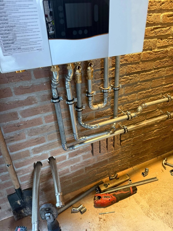

Ik heb mijn 5KW machine net aangesloten met 32mm. Met 26mm had ik best wel wat stroomgeluiden en hoge deltaT als ik de warmtepomp ook maar iets extra vermogen gaf.
Bewijst weer dat de installatiebranche nog steeds niet klaar is voor de warmtepomp. Daarom verkopen ze ook liever hybride.
Installatie branche is daar wel klaar voor maar een sanitair boer niet. Knietjes in de aanbieding. Wat een prutswerk. Dergelijke installaties moet je niet willen. 32 mm MLB of 28 koper/staal met ruime bochten en knietjes überhaupt vermijden. Kom je veel tegen bij Remeha zijn vaak dan ook cv installateurs. Hier 26mm inwendig overal zonder vernauwing. Flow is King.
Afbeeldingslocatie: https://tweakers.net/i/0i2wX-IyJRIAvvMazN60opGVD5M=/x800/filters:strip_icc():strip_exif()/f/image/nYyONfuHmLc8KHJwVteyClZi.jpg?f=fotoalbum_large

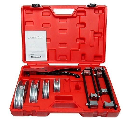

Hallo,
Volgens mij is er geen topic over het delen van ervaringen over het zelf plaatsen van een warmtepomp. Ik ben in het process van het zelf plaatsen van een warmtepomp en ik dacht ik deel mijn ervaringen zover.
Wat mij vooral tegen valt is hoe zwaar het werk is. 32mm meerlagen buis verwerken is echt zwaar werk. Zonder buig machine en perstang kom je nergen. Ik heb deze gekocht:
Afbeeldingslocatie: https://tweakers.net/i/0-H4UAaJathR6wEkjzwOVWI-5W4=/fit-in/4920x3264/filters:max_bytes(3145728):no_upscale():strip_icc():strip_exif()/f/image/MlNyZZohTlcHYQpyA4zPBPSH.jpg?f=user_large
Gekocht bij Heima24
Afbeeldingslocatie: https://tweakers.net/i/lBKwzh4d-FY0xAYlsThEO-4RUwk=/x800/filters:strip_icc():strip_exif()/f/image/x4yl4O6AoXbqTH74McCM0HCb.jpg?f=fotoalbum_large
Gekocht bij aliexpress maar bol heeft hem ook.
Het goede nieuws is ze kunnen daarwerkelijk 32mm buis verwerken. maar de kwaliteit is bedenkelijk. En je moet echt wel veel kracht zetten . Waardoor wat ik kan doen op een dag beperkt is.
Een ander nadeel van deze perstang is dat je best veel ruimte om de koppeling heen nodig hebt om de koppeling te kunen persen. Dat is wel iets waar je rekening mee moet houden bij het maken van de installatie.
Verder gebruik ik de koppelingen van Heima24. Ik weet niet of het met andere koppelingen anders maar deze koppeling kan je niet nastellen als deze geperst is. Dat maakt het voor lastige hoeken echt uit daging. Vergeet ook niet de lengte die je nodig hebt bij het sluiten van je beugels.
Ik hoop dat iemand hier iets aan heeft.

Daar is juist wel een groot uitgebreid topic over. Hoe links werken weet ik niet maar het heet zoiets als "warmptepomp materialen en gereedschappen"
Ik heb ongeveer hetzelfde aangeschaft. Enkel dan het buigsetje van uponor en een accu perstang zgan Geberit van marktplaats.
Afhankelijk van in hoeveel etapes je het project aanpakt zou ik ook overwegen gewoon een accu perstang te huren. Als alles voorbereidt is ben je in 1 dag klaar met je hele huis persen.

Hier ook net alles klaar met 32mm en die perstang... nu nog spierpijn. Als ik die tang optil doet het al pijn...
Wat betreft het nastellen, de PPSU koppelingen kan je idd niet draaien, de messing koppelingen wel.

@omweersbui Dat topic wordt wat overschaduwd door de drukkere topics: Warmtepomp Installatie, Materiaal, Gereedschap, How-To Topic
Ik heb zelf dezelfde perstang en buigtang gebruikt, vond het uiteindelijk meevallen na de horrorverhalen over 32mm MLB gelezen te hebben.
  • RichieB
Ik heb het gedaan met alleen de perstang. Alleen glooiende bochten gemaakt en die met de hand gebogen. Dat moest soms wel met 2 man. 😅

Hier precies zo, ik vindt het wel meevallen.
32mm uponor gewoon met de hand gebogen(geen knikken of vervormt etc) alleen gelegd vanuit de zolder door de kruipruimte naar de woonkamer en naar buiten(ja in één traject).

Tomexergie schreef op zondag 23 augustus 2026 @ 12:10:
Ik vraag mij af, na mijn negatieve ervaring met uponor MLB, waarom niet gewoon met knelfittingen en mooie soldeer bochten in koper. Knelfittingen kun je loshalen en mooi aanpassen of later een aftakking maken en bovendien geen extra stromings weerstand door vernauwing.
Ik heb een stroming weerstand berekening van de MLB leiding gemaakt en toen pas ben ik me rot geschrokken over de weerstand t.o.v. de beschikbaarheid van de pomp in de WP. De Confida buitenunit kan bij 1500l/h 0,8 bar druk leveren. De MLB bochten, lassen enz vragen 0,5 bar in mijn geval, dus maar 0,3 bar over voor het CV syssteem (Voor de duidelijkheid 1 bar = 10 mwk). Dat gaat dus niet goed want 1500l/h haal je zo nooit. In de sanitair wereld heb je 3 bar beschikbaar vandaar dat loodgieters daar niet op letten. Ook geluid speelt een kleine rol omdat het altijd maar van korte duur is. Bij een WP stroomt het continu en kan de stromingsruis boven de 1,5m/s problemen opleveren.
Op basis van mijn ervaring: geen MLB gebruiken met knel fittingen voor het kronkelige leidingsysteem in de woning. Voor lange afstanden is het wel een optie.
Afbeeldingslocatie: https://tweakers.net/i/NYF73e1yJCSlUzORRZAo_GaoO1g=/800x/filters:strip_icc():strip_exif()/f/image/WgTctYMDwy5Y8UxMrzlMhZbW.jpg?f=fotoalbum_large
Hier draait 1 simpele Itho Amber waterpomp in de buitenunit via MLB 32 mm i.v.m. koelen probleemloos zijn rondjes over 4 verdelers in een hele grote villa. Afstand pomp-verdelers 8 meter. 12 kW / 1700 liter. Geen idee wat van cv pomp(je) er dan in jouw Remeha Confida ( Midea ) is geplaatst.

Tomexergie schreef op zondag 23 augustus 2026 @ 13:52:
De pomp van de Confida 400-9 levert 80mPa (8mwk) voor het systeem. Het interne drukverschil van de buitenunit is daar al vanaf getrokken. Met MLB 32 en niet te veel haakse bochten was het bij mij ook goed gegaan (DN25). Maar mijn (ex) installateur vond het gemakkelijker om MLB 25mm toe te passen. Dat ga ik nu vervangen.
Met het juiste diameter zou ik de zorgen om jouw waterpomp maar vergeten.
