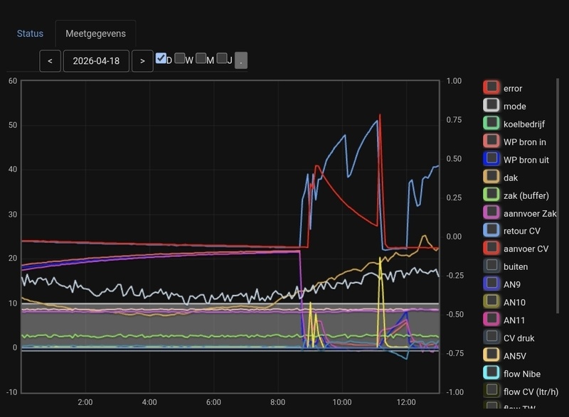

  • Laatst online: 12-11 18:49
BasilFX
BasilFX
jurgen purgen schreef op woensdag 22 mei 2024 @ 22:14:
Ik was even geïnteresseerd of je PVT al op de juiste manier aangesloten was en hoe jij de winter doorgekomen bent.
Is het een beetje naar je verwachting geweest en ben jij van plan om ermee te koelen?
Het is inmiddels aangesloten zoals het hoort, door SolarFreezer zelf. Vrijwel al het leidingwerk is vervangen, want de eerste installateur had overal staal gebruikt. Dat roestte al als een gek.
Ik heb zonder problemen de winter overleeft. Mijn verwachting van 2000 kWh is uitgekomen op 2250 kWh, maar dat verklaar ik deels door een nog wat kouder april. Al met al erg tevreden, en ik kan de zak nog met 3 m3 vullen. Dat moet ik nog doen. De buffer is niet bevroren geweest, en de koudste aanvoer was nog net geen -1 graden Celsius.
Ik ben van plan om te koelen, maar dat is niet mijn hoofddoel. Als ik de scherpe randjes eraf kan halen, is het mooi meegenomen. Toevallig afgelopen week dat voor het eerst aangezet. Ik heb ook begrepen van SolarFreezer dat koelen nodig is, zodat ie de buffer regenereert.

Even een update mbt de sensoren vd Solarfreezer.
Al een tijdje geeft de sensor van de bufferzak een valse waarde aan. Nu ben ik op vakantie en kijk af en toe of de regeling het huis op temperatuur weet te houden in de automatische stand.
Het vervelende is nu dat de regeling te vroeg in de avond de PVT inschakelt en dus warmte naar de buffer trekt en de bufferzak dus verwarmt. In de ochtend schakelt de regeling te laat terug en trekt zo ook weer teveel warmte naar de bufferzak.
Ik heb dit gemeld in de hoop dat dit een softwarematig probleem zou zijn. Ik heb '23 ook al een sensor moeten vervangen omdat ook deze een valse waarde aangaf. Sinds een paar dagen geleden vertoont de sensor van de bufferzak hetzelfde gedrag als vorig jaar met de andere sensor. En op het moment van schrijven geeft de sensor van de bufferzak nu een waarde van 42°C aan. Het koste mij €400,- om de andere sensor te vervangen. Zo ben je al je besparingen wel weer kwijt aan deze sensoren.
Ik ben echt wel blij met het concept, maar mis wel wel een beetje de aftersales service van SolarFreezer. Als ik kijk naar andere bedrijven die PVT concepten op de markt brengen zoals bv Qsilence en andere merken, merk ik op dit forum dat zij wel meer bezig zijn met aftersales en klanttevredenheid.
Door deze ervaringen ben ik steeds minder geneigd dit systeem aan andere aan te raden en hoop ik dat Solarfreezer en de installateur hier nu echt werk van gaan maken want je vervangt dit systeem niet ff snel voor wat anders.
Als iemand weet welke sensoren beter betrouwbaar zijn, sta ik open voor het advies om deze zelf te vervangen want ik wil niet elk jaar sensoren blijven vervangen

De reden dat ik t hier nu vraag is dat er wss weer een sensor kapot is. De temperatuur in de kruipruimte stijgt plots naar bijna 16°C zonder echte reden. Zoals je ziet is er wel warmte uit de pvt toegevoegd aan de bufferzak waardoor deze idd opwarmt, maar niet zoveel om ook zo snel de kruipruimte in dit tempo op te warmen. Ik hoop echt dat ik t fout heb, maar dit gedrag heb ik nu al twee keer meegemaakt met deze sensoren en zou daarom graag een voorraad thuis hebben liggen om zelf de sensoren te vervangen wanneer nodig.
Afbeeldingslocatie: https://tweakers.net/i/O47MNTEQjP9yAJ_fscuGGCUXlzA=/800x/filters:strip_icc():strip_exif()/f/image/1d6tYeeHwd8jrkI909AnodsY.jpg?f=fotoalbum_large
Zou ik de sensor die jij hierboven genoemde heb gewoon op Amazon kunnen kopen of heb jij een andere partij waar ik zeker weet dat de waarden uit de sensor beter te vertrouwen zijn. Of zou t van Amazon goed genoeg zijn.
Ik heb geen zin meer om nu weer maanden te wachten op SolarFreezer. De sensor die nu faalt is om de temperatuur in de kruipruimte te registreren en is dus niet super belangrijk voor de werking van het systeem dus ik verwacht ook niet dat ze ervoor langs gaan komen.
Alvast dank voor de tijd

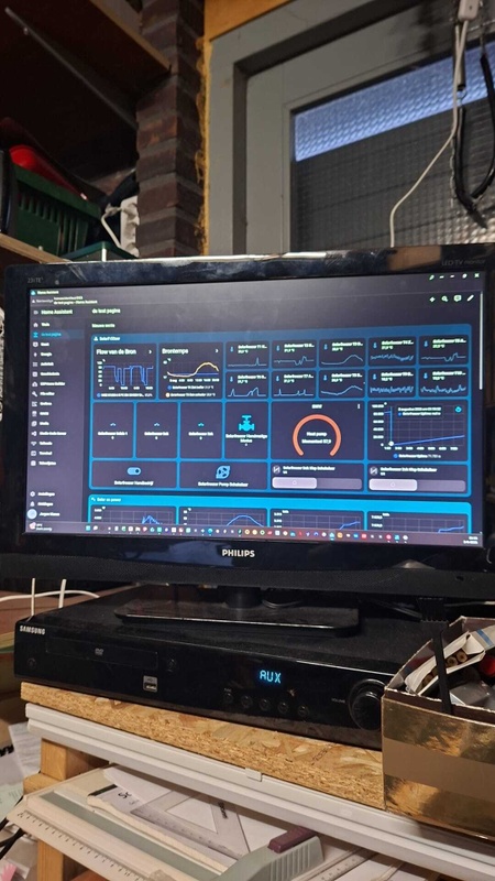

Na nu alweer een maandje wachten nog steeds geen reactie of antwoord op telefoontjes. :-( :N :-(
Nu krijg ik vd week mn Home Assistent mini-pctje thuis en is 1 van de eerste dingen die ik wil koppelen natuurlijk de Solarfreezer-PLC.
Ik heb geprobeerd met de methode van @gentics de verborgen items zichtbaar te krijgen maar ik heb de ballen verstand van deze methodiek en probeer het straks dus volgens de HA manier. IS er hier al iemand die geprobeerd heeft via de PLC te benaderen via HA?
Ik beschik over het wachtwoord van het netwerk wat de PLC uitzendt en heb ook de monteurs-app die ik kan koppelen. Met de app op de tel zie ik e data live zonder geschiedenis, en via de cloudservice zie ik juist niet de live data maar de logging van de dag met intervallen van 5 min.
de bedoeling is de logging over te nemen van SF voor het geval er plots geen toegang meer is tot hun data.

Over monitoring...
Er is via een site, waar je als het goed is van hun toegang toe krijgt, alles na te gaan mbt temperaturen/ metingen vh systeem.
Het ziet er dan zo uit :Afbeeldingslocatie: https://tweakers.net/i/ZXzkuy20r51F5kqqh391aTxk_y0=/800x/filters:strip_icc():strip_exif()/f/image/sC26mF3V75t8EHRNuGvIHSkm.jpg?f=fotoalbum_large
Ik weet niet welke versie vd NIBE er in jouw installatie is gebruikt. Is het een F-serie dan moet je hier op tweakers zoeken naar NIBE-Pi. Dan moet je hardware toevoegen om data uit de wp te kunnen trekken.
Is er een S-serie gebruikt dan moet je een gebruikerslink in de wp maken en je account aanmaken bij MyUplink. Dan trek je een deel vd data uit de wp. Wil unlimited access and control? Dan moet je twee abonnementen nemen op MyUplink, geschiedenis en aansturing. Elk €25/jaar. Of je doet t via Home Assistant. Ben ik net een beetje mee begonnen. Maar te weinig tijd. @gentics had een manier gevonden om via de webbrowser toegang te tot de PLC-controller (naast de kleppenaansturing)krijgen maar dat is mij niet gelukt. Ergens in de zomervakantie heb ik pas weer tijd om daar een dagje voor te gaan zitten. Ik had een maand of twee terug de monteurs over de vloer voor onderhoud. Die gaven aan dat er nu een module is waarmee je, via de eerder genoemde website, de kleppen kon aansturen. Upgrade zou mij €750,- kosten maar moest eerst intern besproken worden. Tot op heden niks van gehoord, maar ik geef t niet op. Dus ook daar moet ik weer achter aan gaan. Met Gemini heb ik de monteurs app een beetje uitgepluist. Maar ik heb gewoon even geen tijd om met die bevindingen aan de slag te gaan.
Monteurs app geven ze ook niet weg. Ik heb even een gelukje gehad met het bemachtigen ervan.
Dus slimste is om bij SF de overname aan te geven. Het zou tof zijn geweest vd vorige eigenaren als ze je hiermee zouden helpen.

ik lees net even je bericht terug om eigenlijk op een ander bericht te reageren, maar ik heb een vraagje.
Ik heb dezelfde situatie waarbij met een hoge bufferzak temperatuur zit. Ik heb na 5 jaar wel geaccepteerd dat dit echt een winter systeem is en dat je in de zomer eigenlijk een bron aan het regenereren bent. Waar ik op in wil haken, is je opmerking over de buitenunit.
Heb jij er wel eens over gedacht om een buitenunit op de bufferzak te koppelen, als een l/w gekozen zou worden, zodat de bufferzak op de juiste temp voor het seizoen gebracht zou worden. Zo houdt je de verbouwing wellicht kleiner. Want dat is wel een idee waar ik mee speel.
Wat ik verder wilde vragen aan de mede SF'rs is het volgende:
Na vijf jaar proberen de opslag van de data uit de PLC lokaal te krijgen ben ik gisteren eindelijk achter een manier gekomen om de data uit de PLC op te vragen. Er is geen opslag of geschiedenis opgeslagen, iig niet bij mijn versie. Als je het adres van de PLC weet, moet je dat adres in je webrowser invoeren en /state erachteraan plakken. Je kan, als je in de buurt vd PLC bent, met je telefoon zoeken naar een wifi netwerkje. Bij mij begint het met ESP en dan het MAC-adres van de ESP als SSID. Het netwerkje is te bereiken op 192.168.4.1 en met 192.168.4.1/state krijg je dus de waarden. Je krijgt dan een JSON te zien. HA vertaalt dat naar een waarde voor mijn entiteiten.
Ik heb nu in HA een dingetje gebouwd, met behulp van Gemini en Copilot, waar ik de sensoren ik kan aflezen. Kleppensturing komt mettertijd, maar wilde jullie vragen of het bij jullie ook lukt om zo de data op te halen.Afbeeldingslocatie: https://tweakers.net/i/mPdGmc78LKDxO2VV03Zf3IY_pUo=/800x/filters:strip_exif()/f/image/Sb2PuBejczxKrolKCO6CZGpy.png?f=fotoalbum_large

Ik heb je post gemist zie ik.
Begin van de zomervakantie of misschien tijdens mijn laatste werkweek, heb ik met mijn contact bij SF gesproken om wat ideeën uit te wisselen.
Externe aansturing is besproken en mij werd verteld dat ik wss niet zou kunnen schakelen met HA. Uitdaging aangenomen dacht ik en ik ben gaan knutselen.
Afbeeldingslocatie: https://tweakers.net/i/7HGz1VLcpSzVvKqOBDwYkK4J9uo=/x800/filters:strip_icc():strip_exif()/f/image/8kuXFRQhxvTkqFmMdS3CqL1c.jpg?f=fotoalbum_large
Voor jou zo te horen niet van belang want je wil van het systeem af. Laat je even weten als je de onderdelen van de installatie van het dak haalt want ik ben zeker wel geïnteresseerd in de PVT panelen🙂‍↕️🙂‍↕️

Voor hen die wel dat dashboard willen

Alleen ff je ipadres vd PLC invullen
