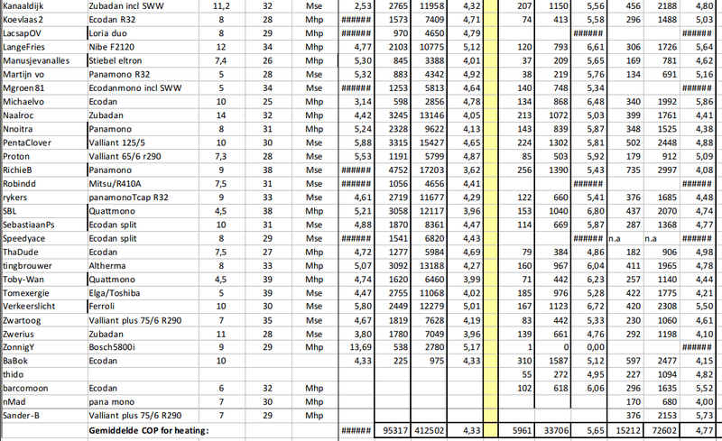

  • BaBoK
  • Registratie: Februari 2019
  • Laatst online: 10:53
xoror schreef op woensdag 3 december 2025 @ 16:54:
@BaBoK Kijk eens hier Mitsubishi Ecodan warmtepomp uitlezen via cn105 + esp32
Daarmee kan je sturen met setpoint bias ivm dynamische tarieven. Ik heb voor de verwarming 2130 kWh opgewekt bij 382 kWh verbruik voor november. Jouw verbruik is wel fors, wat heb je opgewekt?
SWW hier 300L op 48c (vanaf 40c gaat hij weer sww starten), totaal verbruik over nov 40 kWh.
Ik heb in November 380kWh opgewekt..
EV 82kWh; WP: ME PUZ-SWM120YAA + ERSF-VM2E + OSO boiler 300L RVS 3.1m2; PV: 13640 Wp O/W + SMA STP 10.0; AC: MTS2R-18HDI + MTS4R-28HDI-V2; Gasloos 08-2025
  • BaBoK
@orillion @xoror sww staat hier ingesteld op 55 graden en gaat 1x per week naar 65 graden..
@assje
We hebben een douche systeem van grohe
Bedieningspaneel
GROHE Grohtherm SmartControl inbouwkraan thermostatisch met omstel voor 3 functies
Dit is de douche kop GROHE Rainshower SmartActive 310 Hoofddouche
Vaak zet men vrouw tijdens het douchen 2 functies tegelijk aan tijdens het douchen als ze de hoofddouche gebruikt.
[ Voor 64% gewijzigd door BaBoK op 04-12-2025 00:11 ]
  • xoror
BaBoK schreef op woensdag 3 december 2025 @ 23:58:
dit kan toch niet kloppen bij 597 kWh vebruik??
Mitsubishi Warmtepomp Uitlezen / Besturen | Optimaliseren
  • BaBoK
xoror schreef op donderdag 4 december 2025 @ 08:16:
Heel stom dit ik dacht dat je men zonnepanelen bedoelde…
Zie onderstaande verbruik en productie
Afbeeldingslocatie: https://tweakers.net/i/RbqpUH8MuPcSm-NRE59XaMPgXMU=/800x/filters:strip_icc():strip_exif()/f/image/eF0zGNE0cAICpWBRx8LDyQNf.jpg?f=fotoalbum_large
Afbeeldingslocatie: https://tweakers.net/i/Iar3uiqh9tky_0yJ76kbj6FkTCg=/800x/filters:strip_icc():strip_exif()/f/image/JHwVs7kNw51AI6FtGQ4rUq5G.jpg?f=fotoalbum_large

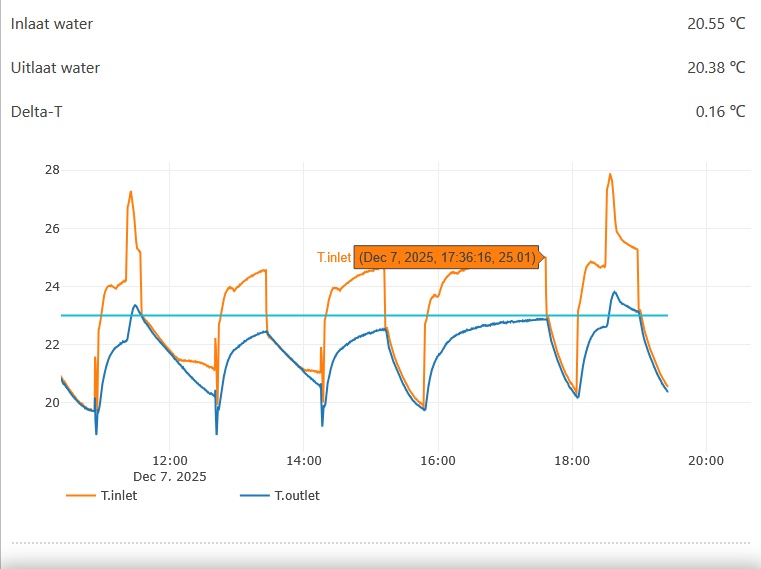

Lekker warm buiten 10,7 °C - de warmtepomp moduleert alleen nog maar in de tijd - net zoals met de oude cv-ketel. (Eigenlijk veel te warm voor december)
Afbeeldingslocatie: https://tweakers.net/i/SsicFSHS6PFcVL8o66sz1aagOYk=/fit-in/4920x3264/filters:max_bytes(3145728):no_upscale():strip_icc():strip_exif()/f/image/2OA48580hEgmiDW2boXtZGxA.jpg?f=user_large
[ Voor 17% gewijzigd door dunklefaser op 07-12-2025 19:35 ]

dunklefaser schreef op zondag 7 december 2025 @ 19:32:
Welke hysterese pas je dan toe?
  • dunklefaser
dunklefaser
Point Of KnowReturn
BarryH schreef op zondag 7 december 2025 @ 19:52:
Dit is de Vaillant hysterese in de modus "uitgebreid", als ik me niet vergis
- ingestelde kamertemperatuur +2/16 K en -3/16 K (Vaillant VRC 720/3)

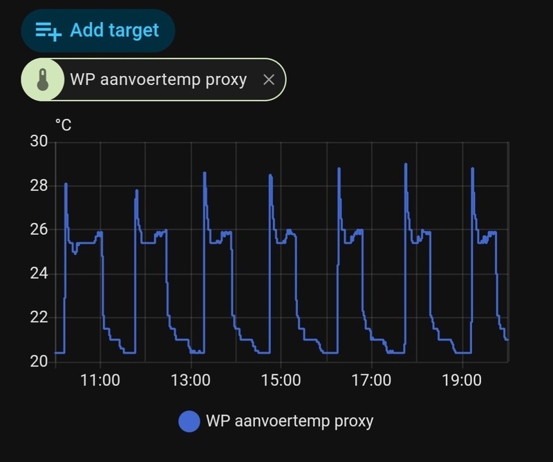

  • manusjevanalles
  • Laatst online: 09:44
Hier ook
Afbeeldingslocatie: https://tweakers.net/i/0d26mICO7XGjLjNYPhPgAShTbqs=/800x/filters:strip_icc():strip_exif()/f/image/h1rFiYGPr2bcAeU0ymYcSR2c.jpg?f=fotoalbum_large
Zijn er hier Tweakers die de stille modus gebruiken om de WP rustiger te laten lopen? Het minimale vermogen is meestal al teveel voor ons huis, zou de stille modus kunnen helpen? Ik kan daarbij de maximale compressor- en ventilatorvermogen instellen, tussen 70% en 100%. De handleiding heeft het over reductie. Weet niet of ze dan 70% reductie tov max bedoelen, of dat de WP op 70% draait.
[ Voor 37% gewijzigd door manusjevanalles op 07-12-2025 20:08 ]

Mijn Pana 9J met stooklijn wordt aan/uit gestuurd met een kamerthermostaat met 0,5 graad hysterese (als ik het goed zeg: aan bij 19,5 en uit boven 20,4). 1 run vandaag (muv wat SWW en legionellaruns)
  • mr_evil08
  • Laatst online: 07-11 14:33
mr_evil08
@manusjevanalles Fluisterbedrijf voorkomt de startpiek maar verder doet het niet zoveel behalve rendementsverlies.
Ook hier is het minimaal vermogen van de warmtepomp aan de hoge kant en in verleden met fluisterbedrijf gespeeld.
[ Voor 33% gewijzigd door mr_evil08 op 07-12-2025 20:56 ]

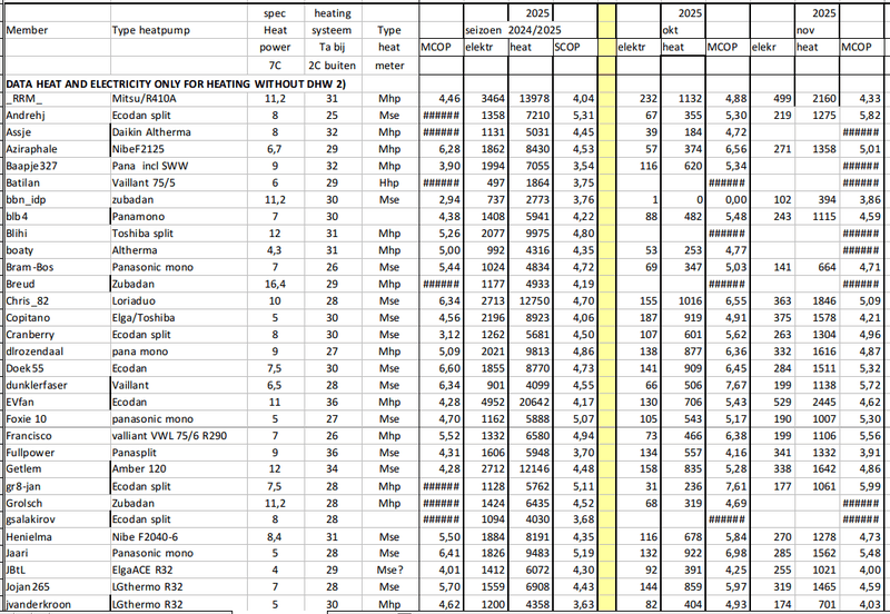

Resultaten monitoring November 2025
Gemiddelde COP = 4,77
Ik wil de monitoring ook weergeven in een apart topic:
Titel: Energie Monitoring lucht/water warmtepompen
Zijn er nog andere suggesties over de titel?
Afbeeldingslocatie: https://tweakers.net/i/cLsstJZtO1mTw94mclS6ut51JaA=/800x/filters:strip_exif()/f/image/J8KUibvlySVVZuKyIis4BPUS.png?f=fotoalbum_large
Afbeeldingslocatie: https://tweakers.net/i/CK9v6JM8Wc2zkDEUSfU3uHaVFTY=/800x/filters:strip_exif()/f/image/U2IUQUeQmH7l3LB8ecHaJPwC.png?f=fotoalbum_large
Afbeeldingslocatie: https://tweakers.net/i/nqMb5b6m82-7NcyoUCXwSDUTqsQ=/800x/filters:strip_exif()/f/image/mjogh8obwWPmaSTQQ4AKCuoB.png?f=fotoalbum_large

Tomexergie schreef op maandag 8 december 2025 @ 13:25:
Energiemonitoring mag als één woord geschreven worden. Verder: puik plan.
En een idee wellicht: eventueel kun je de sheet online opslaan (Outlook of Google sheets) en openbaar maken. Ik zou het wel aardig vinden om te kunnen filteren en sorteren.

Mijn Panasonic 9J startte vandaag bij +11 (ondanks handmatige begrenzing van de flow) met 26l/min, minimaal 58Hz en 9kW. Behoorlijk plankgas dus O-)
  • dunklefaser
dunklefaser
Point Of KnowReturn
@MotorBeast Wat je ziet is natuurlijk geen pendelen - een pendelende lucht/waterpomp ziet anders uit :+ _O-

@dunklefaser To pendel or not to pendel? 8) Blijft een obsessie op Tweakers lange runs die niet onderbroken worden. Nog zo'n 149.800 start/stops dan is hij pas dood ongeveer. :D
  • Beer070
  • Registratie: Augustus 2021
  • Laatst online: 10:41
MotorBeast schreef op dinsdag 9 december 2025 @ 20:57:
In 24 uur 10 sessies van 1-1.5 uur met 13 graden buiten. Ik vind het helemaal prima. De gas cv pendelde veel meer, en dat kostte veel meer gas verlies dan op dit niveau.
Op zich wel grappig om te zien dat het douche water in de ochtend bijwarmen maar marginaal extra energie kost. Gaat toch 45 minuten regendouche doorheen (waarbij het na-verwarmen van 35C naar 55C door de gas ketel nog 0.5m3/dag kost)
Afbeeldingslocatie: https://tweakers.net/i/R7QVZ7nhyf-zftVPTpCH8a8Boik=/x800/filters:strip_icc():strip_exif()/f/image/OXSqSgJqSgeqlqNfNWUPd73L.jpg?f=fotoalbum_large

@Beer070 Dat een cv-ketel veel vaker en heel kort aangaat bij deze buiten temperaturen kan niemand verbazen. - Je hoeft alleen maar het minimale vermogen met je warmteverlies vergelijken en je weet waarschijnlijk genoeg.
Misschien een nog wat extremer voorbeeld?
[ Voor 16% gewijzigd door dunklefaser op 09-12-2025 22:17 ]

Met zo'n 16 starts per 24 uur zou je met 200 stookdagen per jaar uitkomen op een levensduur ergens tussen de 40-50 jaar tot je aan de 150.000 starts zit.Ik moet nog maar afwachten of ik dat überhaupt wel haal.
En die 4 kWh per dag die de WP met dit weer weg stookt zullen mij ook niet failliet maken.
Afbeeldingslocatie: https://tweakers.net/i/fhvWclzVh7CVJndM6dU0QH1TSYY=/800x/filters:strip_exif()/f/image/ZpczS4Rjmj9hwNlRECWyDIhz.png?f=fotoalbum_large
Vaillant Arotherm plus 55/6 - Atlantic Explorer V4 200l - Solaredge 1800wp - Home Assistant - Macte voyager twin
