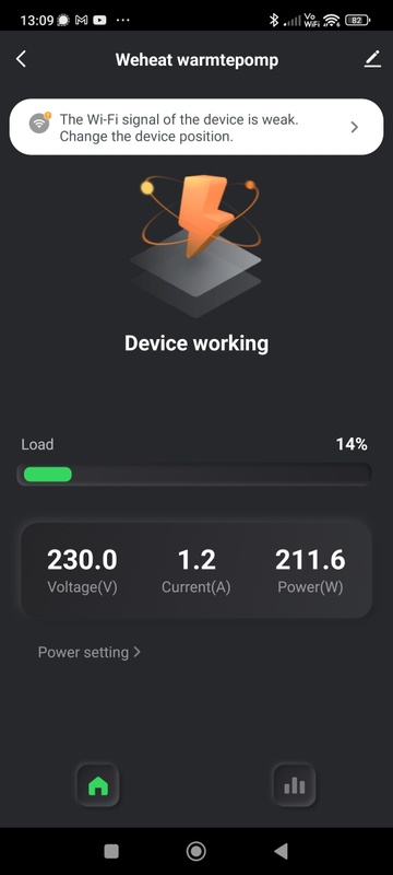

Mjier schreef op woensdag 10 december 2025 @ 08:53:
Ook hier draait de WP op minimaal vermogen, en moduleert in de tijd.
Met zo'n 16 starts per 24 uur zou je met 200 stookdagen per jaar uitkomen op een levensduur ergens tussen de 40-50 jaar tot je aan de 150.000 starts zit.Ik moet nog maar afwachten of ik dat überhaupt wel haal.
En die 4 kWh per dag die de WP met dit weer weg stookt zullen mij ook niet failliet maken.
Een Weheat Sparrow icm radiatoren draait al 4 dagen onafgebroken door op 28 graden watertemperatuur. Buiten 14 graden. Hoezo pendelen?

+ Waterpomp PWM 35 watt

Carboy54 schreef op woensdag 10 december 2025 @ 13:09:
Niks mis mee als je je minimale vermogen kwijt kan. Maar 1 start per 1,5 uur valt niet in de categorie pendelen volgens mijn definitie :) .
Daar krijgt de WP niets van, en in mijn situatie blijft mijn woning constant op 20 graden met zo laag mogelijk elektraverbruik.
Misschien met een iets lagere COP, maar mijn energieleverancier brengt kWh in rekening en geen COP's.
[ Voor 8% gewijzigd door Mjier op 10-12-2025 22:51 ]
Dit probleem is niet merk gebonden maar gevalletje minimaal vermogen kwijt kunnen aan je afgiftesysteem.
Huis A kan groter afgifte hebben dan huis B, in mijn huis is dat gewoon klein.
Hier kan het systeem ook wel doordraaien met de ramen open...
Als de kamertemperatuur toeneemt gaat de afgifte ook omlaag.

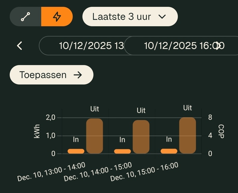

Mijn warmtepomp heeft gisteren maar 4 uurtjes gedraaid voor een totaalverbruik van 2kWh. Dat heb ik toch liever dan 5kWh in 24 uur :>
In mijn woning is start/stop ook gewoon echt niet zo'n issue. De grote thermische massa (buitengevelisolatie) zal wel helpen daarbij. Met huidige temperaturen draait mijn warmtepomp 2-4 uur in de ochtend volgend op einde nachtverlaging. Blijft daarna dusdanig lang op temperatuur dat hij met deze temperaturen de rest van de dag niet meer aan gaat.

@Carboy54 Interessant plaatje: 211 W (+ 35 W circulatiepomp) = 246 W minimaal "inputvermogen"?
Weet je misschien toevallig watt de output bij 28°C aanvoer en de huidige buitentemperaturen is?

dunklefaser schreef op woensdag 10 december 2025 @ 15:48:
Ik schat 1.5 kW

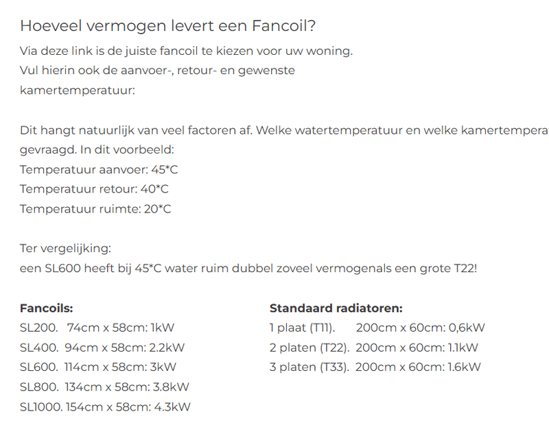

Moderne fancoils doen tot 4.3 kW bij 45 graden watertemperatuur. 1.54x0.58 cm.
  • MotorBeast
  • Registratie: Maart 2017
  • Laatst online: 02-08 21:22
MotorBeast
Carboy54 schreef op woensdag 10 december 2025 @ 16:08:
O ja?
https://www.123radiatorvo...and-500-x-3000-mm-7904-w/
Specs: 35/30/20¡C : 1180 Watt en 55/45/20¡C : 3910 Watt
Ik geloof er niets van. Vind die dingen knap waardeloos. En dan is dit het dure Jaga.

MotorBeast schreef op woensdag 10 december 2025 @ 16:35:
O ja?
Geloven doen wij ergens anders maar hier niet bij tweakers. Dit zijn de officiële cijfers:

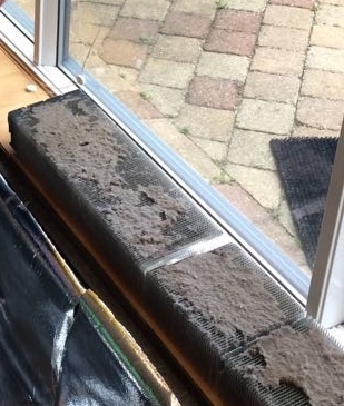

MotorBeast schreef op woensdag 10 december 2025 @ 17:00:
Tnkx. Daar wint ze dus niets mee met vervangen.
Ligt er heel veel aan waar je vandaan komt.
Afbeeldingslocatie: https://tweakers.net/i/tXdxant4smBpBKnnrA1qOHadbYw=/800x/filters:strip_icc():strip_exif()/f/image/OJGBrovyuL9shbNYwtBQSOSX.jpg?f=fotoalbum_large
Even op marktplaats zoeken. Maar een T-16 doet echt wel wat ten opzichte van oud spul. Oudere convectoren hebben soms ook een grotere afstand tussen de lamellen. Correct inbouwen, goed aansluiten, dat lucht er alleen door kan en niet erlangs gaat.
Schoonmaken?
Afbeeldingslocatie: https://tweakers.net/i/Qa5YZkJlTaYAVgC-l8mhJ5gS8qY=/fit-in/4920x3264/filters:max_bytes(3145728):no_upscale():strip_icc():strip_exif()/f/image/5OMEYVWY9YSbMMhqAB6Wynqq.jpg?f=user_large
Hoeft echt geen Jaga te zijn.

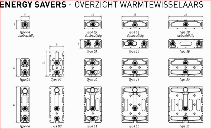

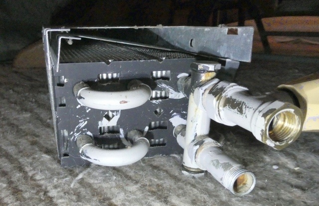

@Seafarer Ik heb ook nog 200 mm convectoren uit het steentijdperk.
Hier gaat de 15 mm ? "aanvoerbuis" 6 keer heen en weer door het lamellenpakket.
Wat is bij de nieuwere convectoren dan de extra booster?

dunklefaser schreef op woensdag 10 december 2025 @ 18:05:
Zie foto. Maar 4 keer heen en weer is wel het hoogste bij mijn weten. Ongeacht het merk.
Afbeeldingslocatie: https://tweakers.net/i/QoMEabMCbibTqGPvj9G5M4VDlfc=/fit-in/4920x3264/filters:max_bytes(3145728):no_upscale():strip_icc():strip_exif()/f/image/7T26wB2cuXNFEik8PbUVtXew.jpg?f=user_large
Ik zou zeggen het is er eentje niet uit het steentijdperk maar uit de "future"?

Seafarer schreef op woensdag 10 december 2025 @ 19:28:
O.k. - dan is het idd maar 3 keer heen en weer bij het oudje uit 1984 of zo,
de buis gaat 6 keer door het lamellenpakket van 200 mm x 100 mm.
Afbeeldingslocatie: https://tweakers.net/i/OtViv02Q2YO_6l1I68yKzX2aQlY=/fit-in/4920x3264/filters:max_bytes(3145728):no_upscale():strip_icc():strip_exif()/f/image/PMLhTU3soyIfkDtly7x1DM9Y.jpg?f=user_large
@MotorBeast Verder kan je het e.e.a. over het effect van boosten met de betere ventilatoren
in het recente redactieblog vinden: .geek: Redactieblog #20: efficiënter verwarmen met een radiatorventilator (o.a. ook een bijdrage van mij)

MotorBeast schreef op woensdag 10 december 2025 @ 18:36:
Maar dit is toch een fancoil?
https://www.123radiatorvo...art-500-x-1400-mm-5302-w/ Blijft toch ook maar 1224W over bij 35 graden? Of zie ik het verkeerd? Dat doet een goedkope T33 toch ook ongeveer?
In open keuken moeten we ook upgraden. Er hangt daar sowieso veel te weinig afgifte. 4000W nodig bij -7 op 20/21 graden en schat in dat er nu 2000W aanwezig is.
Wij hebben het over een ander soort fancoil:
https://www.fancoilonline.com/uitleg
