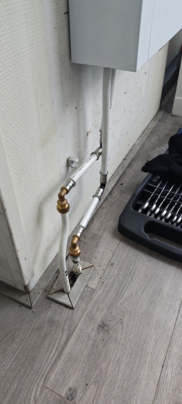

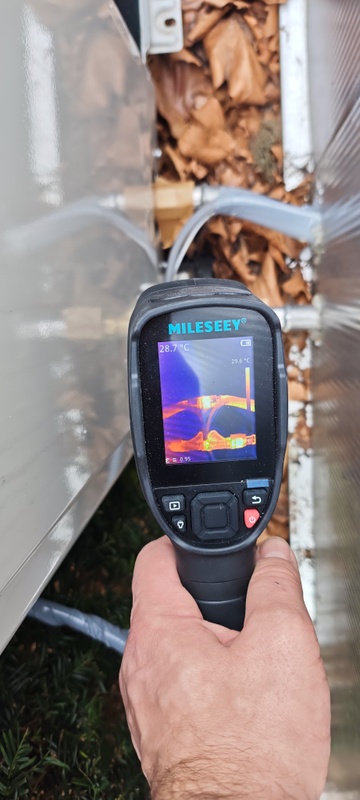

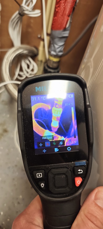

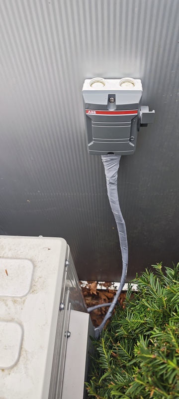

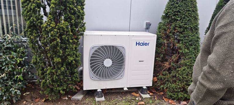

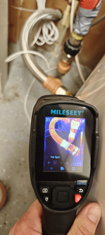

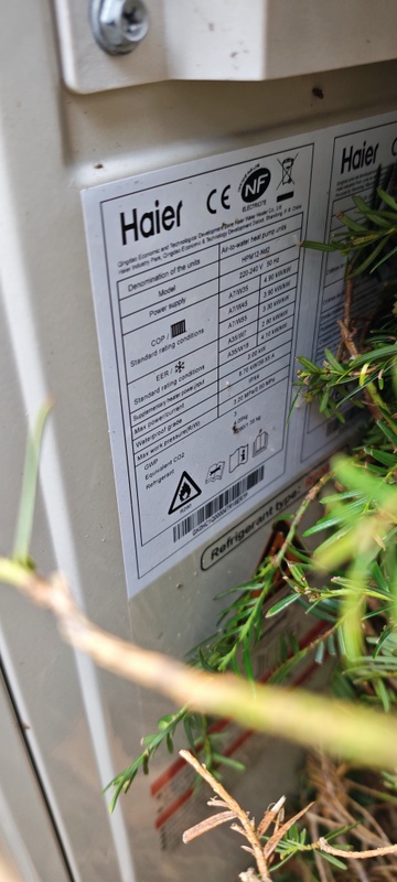

Ik ben vanmiddag bij een kennis langsgeweest waar in september een Haier 12kW L/W monoblock is geïnstalleerd, tesamen met een groot buffervat, een aantal fancoils op de begane grond (bedrijfsruimte). Bovenverdieping (woonruimte) heeft vloerverwarming.
Het systeem presteert mijns inziens niet optimaal, en hij heeft beneden comfort klachten.
Afbeeldingslocatie: https://tweakers.net/i/vALcliaK5pAu69yhMrZXGrv-Zu4=/800x/filters:strip_icc():strip_exif()/f/image/fq5Lurj8yWxbdnGEVwfAVuYZ.jpg?f=fotoalbum_large
Pendelen als een mofo (geen ontdooicycli!)
Afbeeldingslocatie: https://tweakers.net/i/5jDLKfFqp2q0YfMVN4Ny8zT2z4U=/x800/filters:strip_icc():strip_exif()/f/image/46lSyUwz5mwJMIy2HjR5Miig.jpg?f=fotoalbum_large
Afbeeldingslocatie: https://tweakers.net/i/-EsURmy2jITZj2QmHtMxvoAsyR8=/x800/filters:strip_icc():strip_exif()/f/image/pF5eQCySiNgGH2Qkli0dD2Bb.jpg?f=fotoalbum_large
Aanvoer en retour tussen wp en buffervat nagenoeg gelijk.
Afbeeldingslocatie: https://tweakers.net/i/pBdc9BdMFKvy_2f4065XfFpELKs=/x800/filters:strip_icc():strip_exif()/f/image/VF4773wZZBDhUnV1UYL6xZtb.jpg?f=fotoalbum_large
Afbeeldingslocatie: https://tweakers.net/i/vqAEoHNk7xihcz20UxhgMVR85FA=/x800/filters:strip_icc():strip_exif()/f/image/ZO4LSG3NsBeHgNn6fC9jmTHw.jpg?f=fotoalbum_large
Hier bij het buffervat (wp-buffervat)
Afbeeldingslocatie: https://tweakers.net/i/2v-KBYKAetD5OfsDzO9EC9FbDjY=/x800/filters:strip_icc():strip_exif()/f/image/MZhN8jCiV6wdLk0zDyJlzrIa.jpg?f=fotoalbum_large
Afbeeldingslocatie: https://tweakers.net/i/Bz3v0Y4gnv-h5_QBgzJA-jN59oU=/x800/filters:strip_icc():strip_exif()/f/image/vobNGwWoddlDfSbYh74c6fhF.jpg?f=fotoalbum_large
Hier aanvoer en retour tussen buffervat en afgiftesysteem dmv een externe pomp.
Afbeeldingslocatie: https://tweakers.net/i/BFr7nScBRJ7cGObu01TaGfVixAs=/800x/filters:strip_icc():strip_exif()/f/image/HBFs0Nu2QRVfkeVOeZ9v5bG1.jpg?f=fotoalbum_large
Afbeeldingslocatie: https://tweakers.net/i/ytxlyZOHgrk9n_8uH2_KFMVP2rg=/x800/filters:strip_icc():strip_exif()/f/image/XHPMmhlsLyVBXgIvE1Egxb9h.jpg?f=fotoalbum_large
Afbeeldingslocatie: https://tweakers.net/i/0HBhD-vuFLZ8p1Hrp2mksVaOozA=/x800/filters:strip_icc():strip_exif()/f/image/HWWkjJNngVO0En80AWfaRjDB.jpg?f=fotoalbum_large
Afbeeldingslocatie: https://tweakers.net/i/lou1San1Jr4nsiQWsji4Ts_D428=/800x/filters:strip_icc():strip_exif()/f/image/hdhnsyYlKgfolBM75IHe8D9T.jpg?f=fotoalbum_large
Afbeeldingslocatie: https://tweakers.net/i/euBLRgXsoiPj3UnJIK6PAU6OXA8=/800x/filters:strip_icc():strip_exif()/f/image/PhS6k2nvz7UXYBBPBSYHZ0a3.jpg?f=fotoalbum_large
Afbeeldingslocatie: https://tweakers.net/i/O0C23LwjwysJBRkTw3jEqbY_5SY=/x800/filters:strip_icc():strip_exif()/f/image/b0nmKz1QVhEUe3YU1uc6anaT.jpg?f=fotoalbum_large
Afbeeldingslocatie: https://tweakers.net/i/yL4EPysR6xareSLuGs_bwWux1NI=/800x/filters:strip_icc():strip_exif()/f/image/VXHuSVaOOW517o3QacfsTeV7.jpg?f=fotoalbum_large
Afbeeldingslocatie: https://tweakers.net/i/wu1kgCmIbg7NR_dtXU_M8lRJJRo=/800x/filters:strip_icc():strip_exif()/f/image/Ak3C6iP0StJ0WBk5PgYAHn1i.jpg?f=fotoalbum_large
De thermostaat op de bovenverdieping stuurt een ontvanger aan die in de ruimte van het buffervat hangt. Deze ontvanger stuurt enkel de externe cv-pomp aan voor het traject buffervat-afgifte.
De temperatuursensor in het buffervat (redelijk laag in vat) loopt naar de warmtepomp toe. De aansturingsmodule hangt ook in die ruimte, en staat statisch ingesteld op 35 graden.
De warmtepomp probeert het buffervat op 35 graden te krijgen, maar omdat de retourtemp de aanvoertemp direct opvolgt (in traject wp-buffer) lukt dit hem niet en gaat hij pendelen. Delta-T aan de afgifte-zijde van het buffervat is wel in orde als je het mij vraagt. Kan beter, maar dit zal wel aan de lage kant zijn ivm de fancoils die nu als bypasses functioneren ipv verbruikers, zie hieronder.
Comfortklachten benedenverdieping komen volgens mij door niet fatsoenlijk functionerende fancoils. Ze krijgen warm water aangevoerd, maar schakelen niet in, of na enkele minuten blazen alweer uit terwijl de ingestelde temperatuur nog lang niet behaald is.
De installatie is geen weerspiegeling van vakmanschap als je de afwerking ziet, en qua inregeling ook niet.
Het bedrijf is 1x terug geweest om het debiet van/naar vv-verdeler op 1e etage te knijpen. Dit is gerealiseerd door een afsluiter in de retour te monteren en die 3-kwart dicht te draaien..........
Ik weet niet zeker of die appendage bij de warmtepomp een vorstbeveiliging is, maar als dit wel zo is hoort de uitstroom volgens mij naar beneden te wijzen en niet opzij.
Ik heb geen concrete vraag. Ik ben gewoon benieuwd naar jullie reacties.
PV: 0kWp, Thuisbatterij: 0kW/0kWh, Clage 13kW doorstromer, WeHeat Blackbird p60 + 300L, Kia e-Niro 64kWh + Hyundai IONIQ5 73kWh AWD 'Project 45'
  • blb4
  • Laatst online: 11:34
geen llm pulp, maar graag echte antwoorden.
[ Voor 93% gewijzigd door teacher op 15-12-2025 21:23 ]
  • Carboy54
  • Registratie: Januari 2017
  • Laatst online: 09:35
Carboy54
Duurzaamheid coach
DaanTriple7 schreef op zondag 14 december 2025 @ 16:23:
Het geknutsel met de leidingen spreekt boekdelen. Picobelo BV was here.
  • GudZ
  • Laatst online: 12:00
Hoeveel m2 VV?
Hoeveel afgifte met de fancoils op 35/30/20?
Hoeveel heeft dat ding aan minimum vermogen bij 7 Tbuiten / 35Ta?
Ik vind in een databoek 14,91 KW bij Ta 35 met Tbuiten 7. Als dat 33% terugmoduleert, is al behoorlijk laag, dan zit je al op 5Kw!
Dat ding schakelt waarschijnlijk niet gelijk op de laagste modulatie en schiet even door, daarna gelijk weer uit.
Ben ook benieuwd of die fancoils parallel of in serie zijn aangesloten, door die 16mm ga je echt niet genoeg debiet wegkrijgen als dat in serie staat.
Heb je een installatie schema van het leidingwerk?
[ Voor 2% gewijzigd door GudZ op 14-12-2025 19:51 . Reden: Verkeerde type WP initieel. Nu juiste gevonden. ]
PV Output 1.350Wp ZWW 10°
  • Seafarer
Seafarer
XXX
Begin bij het begin. Eerst controleren of alle leidingen goed zitten. Dus geen verwisselde aanvoer en retour. Op alles.
Dan alle fancoils vastzetten op manual lucht blazen en dan eens kijken of het verwarmen nu beter gaat en welke andere fouten je bovenwater krijgt.
Ik ga niet nog een keer naar de foto's kijken. Hier wordt je echt sentimenteel van. :'(
Buiten zit een Y-filter als dit verkeerd gekozen is dan geeft die ook veel weerstand.

  • mr_evil08
  • Laatst online: 04-11 20:41
mr_evil08
Carboy54 schreef op maandag 15 december 2025 @ 11:59:
Klanten op het Amber forum zijn zeer tevreden over het Itho boilervat met warmtewisselaar. Door de pomp en de speciale techniek is de thermische gelaagdheid minimaal en gaat opwarmen zeer snel.
Waarom worden koppelingen nooit geïsoleerd eigenlijk?
Warmteverlies binnen de schil hier onder de trap verwaarloosbaar.

  • mr_evil08
mr_evil08
Carboy54 schreef op maandag 15 december 2025 @ 12:44:
Ik zie dat ook regelmatig bij leidingen op buiten of de kelder buiten de schil.

  • noucmen
  • Registratie: December 2019
noucmen
Kiesgierig
Is dit een domme idee om dit soort stenen muurtje aan te brengen tegen lawaai voor de buurman ?
Sound Pressure Level*(1) dB(A) 47
Sound Power Level*(1) dB 58
Afbeeldingslocatie: https://tweakers.net/i/fg98020svmx8mEIdCIMxQOSh598=/800x/filters:strip_exif()/f/image/1wwJu2pm6AwtQq1z0c5WkPIM.png?f=fotoalbum_large

  • Blihi
  • Registratie: Juni 2018
  • Laatst online: 04-11 09:01
@noucmen Je stelt een paar keer dezelfde vragen over het geluid van de WP. Je had waarschijnlijk beter vooraf kunnen kiezen voor een stiller model. In dit geval lijkt goedkoop, duurkoop.
Zo'n muurtje gaat niets helpen. Dat is gewoon een volledig open constructie. Hooguit zou je kunnen nadenken over twee van zulke muurtjes met een goede geluidsdempende laag er tussen, maar het spul dat je daar voor nodig hebt zal niet goedkoop zijn. Daarbij staat de WP al, dus heb je ook de ruimte niet. Je moet immers aan de aanzuigkant ook voldoende ruimte over houden.
Ik vraag me ook af in hoeverre je nog prettig thuiskomt, want die WP staat 's winters ijskoude lucht over je voordeur te blazen.
