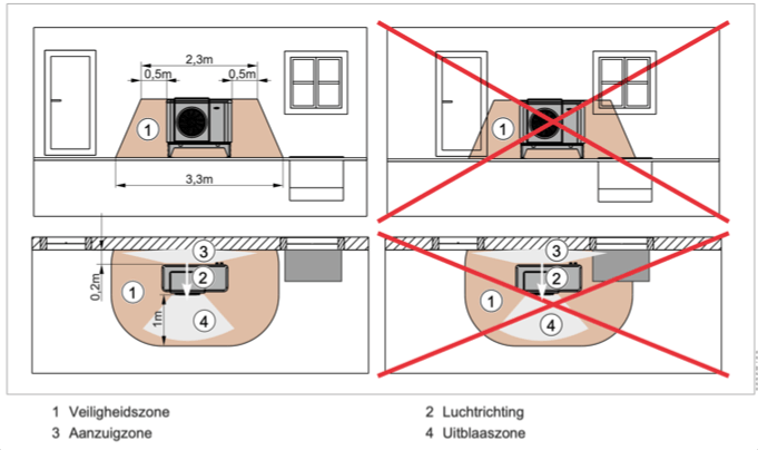

Hou bij R290 ook rekening met de verplichte veiliheidszone. Je buitenunit mag dan niet te dicht bij openslaande ramen, deuren, luiken, ventilatieopeningen, afvoer- of rioolputjes of keldertoegangen staan.
En om het makkelijk te maken mogen zich in de veiligheidszone ook geen ontstekingsbronnen bevinden, zoals vonkvormende apparatuur, elektrische schakelaars (dus ook geen werkschakelaar), lampen, wandcontactdozen etc.
Hier een voorbeeld van een WOLF CHA:
Afbeeldingslocatie: https://tweakers.net/i/KAr4HDtDGnZugh2B3BIOIMqEmcg=/fit-in/4000x4000/filters:no_upscale():strip_exif()/f/image/G3nVImklzdTrXyPeTZqemKC3.png?f=user_large
[ Voor 6% gewijzigd door CharmingDemon op 17-12-2025 20:41 . Reden: Eisen m.b.t. ontstekingsbronnen toegevoegd ]

Blijf me erover verbazen hoe we echt compleet doorslaan wat veiligheidseisen betreft.. moeilijk doen over dat kleine beetje R290 terwijl je in je schuur gewoon een 20KG gasfles met propaan mag opslaan :')

20kg is niks vergeleken met de volstrekt veilige R50-leiding ;-)

De mijne staat gewoon strak tussen de achterdeur en de schuifpui. Dit zijn simpelweg voorschriften van fabrikanten om zich in te dekken en toen de mijne werd geplaatst stond er niets over in de handleiding. :)

noucmen schreef op vrijdag 5 december 2025 @ 17:12:
Zijn er mensen die een R290 Monobloc van 3000 Euro voor hun huis zetten ? Diefstal, bouwbesluit, R290 probleem, water probleem ?
Met deze 2 locaties aan de voorkant van de woning van mij, heb ik mindere warmteverlies dan aan de achterkant. Maar ik moet een anti-diefstal & goed geluid-isolatie kast er om heen zetten.
Een absolute NO-NO ?
een monoblok is wel zwaar, maar met zijn twee of drie man sterk krijg je hem wel redelijk snel weg (zeker in de nacht, en die leidingen zijn echt geen beveiliging, die zijn zo los.), ik heb ze wel eens in een kooi zien staan, echt mooier wordt het dan ook wel niet.
En dan heb je ook nog te maken met de opsteleisen (veiligheidszone van R290 (propaan)) die je bij een R32 ook nog niet had. en wil je een werkschakelaar voor in de tuin ?
Haier Monobloc GT AW062MUGHA
Sound Pressure Level*(1) dB(A) 47
met deze mag je dus niet gaan rekenen, dat is de verkeerde geluidswaarde.
Sound Power Level*(1) dB 58
En met deze zul je dus rekening mee moeten houden, met 58dB hoop ik dan maar dat je nog voldoende afstand tot de voordeur van je buurman aanhoud, anders krijg je geheid problemen als die buurman lastig gaat doen ( hij staat dan namelijk volledig in zijn recht), je mag namelijk niet boven de 40/45(40) dB uitkomen op de erfgrens cq bij een te openen raam cq deur.
[/quote]

R50 leiding, sorry, ik zou niet weten waar we in Nederland we die in normale situaties zouden hebben.
R50 is een zeer weinig gebruikt koudemiddel welke uitsluitend uit Methaan Ch4, bestaat, waar jij op vermoedelijk duid is onze aardgasleiding, dat is echter zeker geen R50, Aardgas is een mensel van gassen waarbij wel Methaan het grootste aandeel in heeft maar is echter zeker fout om dat dan maar als R50 te bestempelen.
en mbt de veiligheidseisen, better safe than sorry zou ik zeggen.
of het verstandig is om een 20 kg gasfles ( achter in je tuinhuisje) op te slaan, mag je zelf weten, lijkt me in ieder geval veiliger dan als je die in je keukenkastje bewaard. :)

Aziraphale schreef op woensdag 17 december 2025 @ 23:11:
ik hoop maar voor jou dat je daar nooit iets mee gaat krijgen, want anders zou je verzekering mogelijk wel eens heel aardig tegen je doen ( bedankt voor je bijdrage de afgelopen jaren maar de schade gaan we helaas niet vergoeden, fijne dag nog.)

R290 valt in veiligheidsklasse A3; dat gezien zijn er dus veiligheidsvoorwaarden aan R290 verbonden.
kijk je dan naar de Wet- en regelgeving (NL / EU)
1. EN 378 (NEN-EN 378) – Koelsystemen en warmtepompen en die is weer verankerd is in de Bbl.
a) Indeling van koudemiddelen (A1, A2L, A3)
b) Maximale toegestane vullingen per ruimte wordt hier bepaald; mn voor splitsystemen komt daar ook nog de afmetingen van de binnenruimte waar de binnen-unit geplaatst is bij.
c) Eisen aan veiligheidszones, ventilatie en detectie, voor buiten blijft dus alleen de veiligheidszone over, dat is dus ook een rechtssteeks reden waarom deze hier verplicht wordt, terwijl voor bv R32 deze ( geen A3) niet bestond.
d) Plaatsing van installaties (binnen/buiten), mn bij split-systemen, dat is de reden dat je nog nauwelijks R290 airoc's ziet, mn omdat hier dus plots duidelijke beperkingen qua hoevelheid koudemiddel worden gesteld. dit heeft dan ook weer effect qua ontwerp van de aicro.
de reden dat de fabrikant dit ook in zijn handleiding moet zetten ligt ook weer vast in EU regels, dit geval CE en de machinerichtlijn (kenmerken van risico's).Verplichting tot een risicoanalyse (brand/explosie) en hij moet aantonen dat het ontwerp veilig is bij gebruik van brandbare koudemiddelen.
ATEX speelt hier eigenlijk geen directe rol omdat verwarmingstoestellen van deze ATEX richtlijnen uitgesloten werden.
en dus ja, R290 heeft ook zijn nadelen maar het vergelijk met je aardgas vind ik een beetje mank lopen, sorry maar dat zijn echt twee verschillende zaken, zoals ik al eerder heb aangegeven. de crux ligt hier mn waar het gas in zit en hoe zich deze installatie verhoud, en juist daar verschillen beide best veel, en ik ben van mening als we dezelfde veiligheidsstandaards bij R290 gaan nemen gelijk aan die van ons aardgasleidingwerk weet ik nog niet oz of je daar echt gelukkiger van gaat worden, ik vrees namelijk van niet. :)

Schoeisel en kleding anti statisch
Verplicht om een gasmelder te dragen.
Bussen en vrachtwagens bodem/wanden moeten van multiplex zijn
Een vonkvrije ventilator moet tijdens montage aanstaan.
Ook bij opslag moeten deze staan en aanschakelen met gassensoren.
En nog meer dingen waarbij ik dacht WTF en ook: wie betaalt dat allemaal?

Technician- schreef op donderdag 18 december 2025 @ 18:34:
Nu zijn de diverse NEN-EN normen wel logisch te begrijpen maar nu heeft de ARBO Nl er wel weer een feest van gemaakt. Wat ik laatst las bij een fabrikantstraining:
leuk, zou wel eens dan de hiervoor als basis gebruikte RI&E willen zien, want mogelijk zijn daar dan wat foutive aannames gedaan.
zeker bij het plaatsen van een monoblok, ga je die als een black-box beschouwen, en kom je niet eens in de buurt waar door fouten je de gesloten kringloop van R290 kunt onderbreken. Bij het plaatsen van split systemen is dat natuurlijk weer compleet anders.
vergeet niet dat een werkgever behoorlijke aansprakelijkheid heeft voor zijn werknemers, zeker als daar met gevaarlijke stoffen wordt omgegaan.
waarbij "Schoeisel en kleding anti statisch"nog het minste probleem geeft, veel kleding en schoenen voldoen daar al aan, hoewel ik zeker bij een monoblok kleding als onnodig zou willen bestempelen.
geen idee waarom die andere dingen en in welke situatie nodig zouden zijn, zal afhankelijk van de wzh zijn.
en ja veiligheid kost nu ook gewoon geld, net als al het andere, maar volgens willen we allemaal veilig en heel weer thuis komen, want als dat niet meer lukt is dat echt geen grapje meer. :)

Jan-tweak schreef op donderdag 18 december 2025 @ 18:44:
Wat ik nu steeds voorbij hoor komen gaan “ze” ervanuit dat de monoblocs bij transport beschadigt raken en net als je ze wil aansluiten spontaan propaan gaan spuien.
(Letterlijk wat een auditer tegen mij vertelde)

Technician- schreef op donderdag 18 december 2025 @ 18:47:
oke, maar daar zou infeite een transportdoos cq kist juist de unit voor moeten beschermen, als dat tijdens het transport (op zee, op land, tijdens opslag en verlading) moeten gebeurt zijn, dus een eenvoudige check of er een lekkage aanwezig zou zijn is dan al voldoende.
aan de verpakking wordt overigens ook bepaalde UN eisen gesteld.

Jan-tweak schreef op donderdag 18 december 2025 @ 19:27:
Ja vertel het ze.
Doe de Daikin Altherma 4 veiligheidstraining maar eens.

Jan-tweak schreef op donderdag 18 december 2025 @ 10:45:
Ik denk dat dat wel mee gaat vallen, want Nibe heeft niet zoiets in de installateurshandleiding staan. Enkel dat je moet voorkomen dat koudemiddel door ventilatieopeningen naar binnen kan lopen en dat kan alleen als die 800 gram propaan er net uit spuit als ik die deur open doe. Dan kan mijn verzekering ook moeilijk gaan doen als mijn luchtontvochtiger met 60 gram propaan in de woonkamer plof doet.

Aziraphale schreef op donderdag 18 december 2025 @ 20:20:
Een snelle Google zoek opdracht gaf dit aan; “ Voor een NIBE R290 warmtepomp geldt een veiligheidszone vanwege de brandbaarheid van propaan (R290), waarbij een zone van circa 1 meter rondom het toestel vrij moet blijven van openingen (ramen, deuren, ventilatie) en elektrische ontstekingsbronnen (bv. werkschakelaars). Volgens de Nederlandse Praktijk Richtlijn NPR 7910-1 zijn specifieke afstanden belangrijk: minimaal 1 meter horizontaal en 50 cm van de bovenkant is gangbaar, en een meter onder de unit bij muurmontage, waarbij zwaarder dan lucht propaan naar de grond zakt “, dus zelfs Nike doet dus aan een veiligheidszone, en jij als eigenaar bent daar voor verantwoordelijk ( is zo in de bbl geregeld )

Technician- schreef op donderdag 18 december 2025 @ 19:47:
Ja vertel het ze.
Het ligt in hun eigen verantwoordelijkheid, dus als zij het zo willen en dat via hun RIE is vastgelegd dan is het zo, maar het is dus geen wetmatigheid voor iedereen.
Als installateur ben je zelf voor een goede RIE verantwoordelijk, informatie van een leverancier is hierbij natuurlijk nuttig.
Bedenk dat een training alleen maar een uitwerking is van de RIE, dus je zou eigenlijk veel eerder naar de RIE moeten vragen, de vraag is echter of zij die willen geven, ze zijn namelijk daartoe niet verplicht.

@Jan-tweak De bron van die zoekopdracht kan ik niet verifiëren, want de tekst die je geeft kan Google niet vinden. En de norm waarnaar je tekst verwijst is in 2021 ingetrokken door de NEN. Ik hou het dus maar bij de installateurshandleiding die mijn installateur bij de plaatsing begin 2023 heeft gevolgd. Uiteindelijk ben ik, hoewel ik onderhand heel wat over warmtepompen weet, maar een consument die op dit gebied moet kunnen vertrouwen op zijn installateur.
