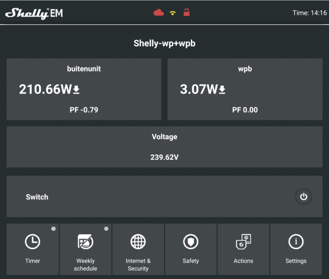

@Carboy54 200 - 210 W kom ik in het voor- en najaar regelmatig tegen - de thermische output is dan ca. 1900 - 2100 W (relatief lage aanvoer)
Het gespecificeerde maximale vermogen is iets van 6,1 kW bij A7/W35
6,1 kW heb ik bij hoge buitentemperaturen natuurlijk niet nodig (sww gaat via de wpb)
Ik ben eerder geïnteresseerd in een lager thermisch vermogen bij 7 - 12 °C,
natuurlijk met bijbehorend laag elektrisch vermogen O-)
Plaatje 's middags bij 13,6°C buiten.
Afbeeldingslocatie: https://tweakers.net/i/PDIBRc7r2sVM8mcooyaM7kSVpIA=/fit-in/4000x4000/filters:no_upscale():strip_exif()/f/image/7LnMug8oEidwZxcvfege3IoR.png?f=user_large
(Vermogens bij W35 zijn voor mij waarschijnlijk nooit relevant - aanvoer bij -10 °C geschat ca. 32 °C)

Dit was afgelopen week bij 12 graden.

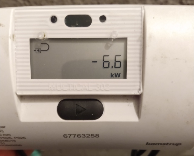

@SebastiaanPs Het maximale koelvermogen wat ik tijdens een defrost ca. 30-45 seconden lang zag was iets van -6,6 kW volgens de Kamstrup. De temperatuurdaling bij een flow van 1100 l/h kan je zelf uitrekenen.
Het plaatje hieronder is exemplarisch.
Afbeeldingslocatie: https://tweakers.net/i/QyWMrMW9F10CRIue-cHyRTPkSNs=/fit-in/4920x3264/filters:max_bytes(3145728):no_upscale():strip_icc():strip_exif()/f/image/gqsOT2rNiR00xtNdy4ooprgs.jpg?f=user_large
De fameuze -6,6 kW op het display - dag na inbedrijfstelling:
Afbeeldingslocatie: https://tweakers.net/i/1A_RM2MApkBwmLwxrMutR3QbwbU=/fit-in/4920x3264/filters:max_bytes(3145728):no_upscale():strip_icc():strip_exif()/f/image/PSdzHqF6P5SKpnNsByjdfaMZ.jpg?f=user_large

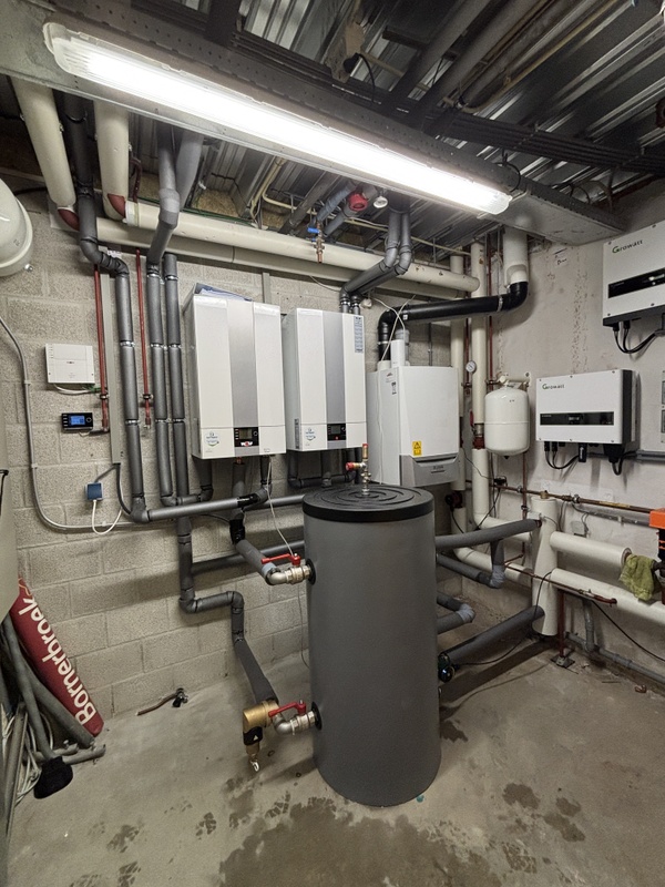

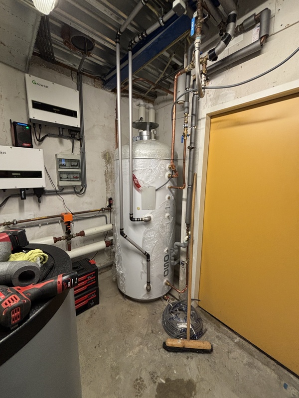

Hier een situatie met veel vermogen, een grote warmwater (piek) vraag en snel sturende afnemers, LBK batterij.
WP in cascade. Bij Tbu 4C en Ta 45C zie ik daar nog COPs 5 en hoger.
Deze installatie doet het beter dan vooraf verwacht.
En ook het laden van de 600L warmwater gaat bizar snel en zonder BUH naar >60C
Maar zou niet zonder een parallel buffer zo’n installatie ontwerpen.
Afbeeldingslocatie: https://tweakers.net/i/PwaCpZ0Z6ARG90A1Kqx034PQn_0=/x800/filters:strip_icc():strip_exif()/f/image/iExrZzSwEbrviswJTqzRMNGY.jpg?f=fotoalbum_large
Afbeeldingslocatie: https://tweakers.net/i/_DaFeUUDM2pEp7jT0HNV-wzrYuA=/800x/filters:strip_icc():strip_exif()/f/image/wbMi02FZB8EZqQQA86DqGP7I.jpg?f=fotoalbum_large
Afbeeldingslocatie: https://tweakers.net/i/eEegbuNwVSb-ZrQlNMR3WWZAWHw=/x800/filters:strip_icc():strip_exif()/f/image/PKHLVlaLgTMyCIvSCgdnyDCk.jpg?f=fotoalbum_large
[ Voor 4% gewijzigd door Technician- op 21-12-2025 21:45 ]
Adviseur FixClima
  • CharmingDemon
  • Registratie: Maart 2023
  • Laatst online: 04-11 09:23
Technician- schreef op zondag 21 december 2025 @ 21:40:
Mooie combo! Die WOLF CHA-16/20 (nu ATAG Premion CHA…) heeft ook een behoorlijk indrukwekkende SCOP van 5,46/3,92 bij W35/W55.
