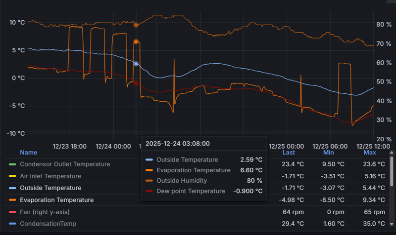

Wel mooi om te zien dat het zo droog is buiten dat de warmtepomp maar weinig defrosts nodig heeft. Ondanks de gevoelstemperatuur van -12 gr kan onze 9kw Nefit Enviline het daardoor makkelijk bijhouden. Dat is tijdens echte defrost mania wel anders, dan moet hij soms echt opschakelen naar de hoogste compressor frequentie.
[ Voor 15% gewijzigd door master1104 op 25-12-2025 10:21 ]
  • Glashelder
Glashelder
Anti Android
Dat valt inderdaad wel op. Ik kan het niet met 100% goed zien met HomeWizard maar hier is zo te zien maar één defrost geweest en dat was rond half 2 vannacht.
Met silent mode en 20% vermogensbeperking hield de AUX het huis hier net niet helemaal op temperatuur met een aanvoer van 25 graden (al helpt de airco op de eerste verdieping wel wat mee met deze temperaturen). Afgelopen nacht koelde de woonkamer af van 20,8 naar 20 graden. Maar het in de buurt van vol vermogen komen we hier voorlopig nog niet gelukkig (voor mijn buren :+ ).

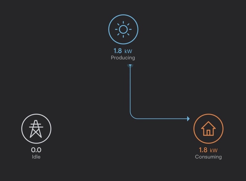

Hier wordt ik al helemaal vrolijk van hartje winter:
Afbeeldingslocatie: https://tweakers.net/i/ylXcHGvBQyCTKijfdlc0u4u6NAY=/800x/filters:strip_icc():strip_exif()/f/image/LDCAHjvEG9q4ulGZH7B1a77X.jpg?f=fotoalbum_large
[ Voor 28% gewijzigd door Glashelder op 25-12-2025 11:03 ]

Fantastisch warmtepomp weer, lekker koud en redelijk droge lucht. Dus geen defrosts, lage compressorwaarde, lekker constant en heerlijk warm binnen.
Afbeeldingslocatie: https://tweakers.net/i/EcZjTVDTXPgtejtRkZs064vw290=/800x/filters:strip_exif()/f/image/brBMbwTqCFkU533aPEAnjUrL.png?f=fotoalbum_large

@Proton_ De verdampertemperatuur ligt vermoedelijk (iets) lager dan de buitentemperatuur
en zou bij de een of andere installatie (verder) onder het "dauwpunt" van -8°C kunnen liggen.
Trouwens - waarmee heb je de mooie grafiekjes en voor al de data verkregen?
En welke periode bedoel je exact wat de CoP betreft?
@Technician- Kan het Vaillant installateursaccount ook zoiets laten zien?
