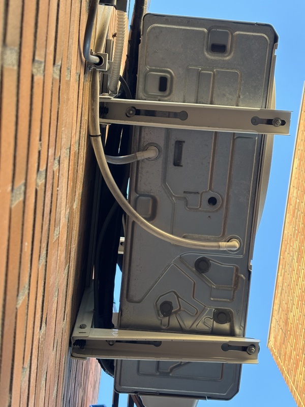

  • edddy
  • Laatst online: 03-11 16:25
RemmyB83 schreef op donderdag 25 december 2025 @ 12:31:
Gokje, maar ik denk dat de wind blaast in je afvoerenslangen(via je pvcpijp), en daar mee een fluitend maken. Oplossing: pvcpijp beter dichtmaken?
Heb ze dicht gemaakt, maakt helaas niet uit. Geluid lijkt uit de onderste unit te komen. Als ik er beetje karton voor houd is het bijna weg. Zou er iets in de unit kunnen zitten? Heb hem van de zomer nog schoongemaakt.Afbeeldingslocatie: https://tweakers.net/i/8LE44M-hh8P3fmms974PQ0Ddgp4=/x800/filters:strip_icc():strip_exif()/f/image/9n1UcFZuPldD22UYY7E5VOYz.jpg?f=fotoalbum_large
Afbeeldingslocatie: https://tweakers.net/i/HNyRkXgNaP7PzXFAjMTUtZU4zgU=/x800/filters:strip_icc():strip_exif()/f/image/lbDvCFyUz9tSnLo84vFAhrnZ.jpg?f=fotoalbum_large
Afbeeldingslocatie: https://tweakers.net/i/WnK54Sni7sqNEa7CLYMBL2B1U10=/x800/filters:strip_icc():strip_exif()/f/image/ScHNRynTPtNjhnICQk4bov12.jpg?f=fotoalbum_large

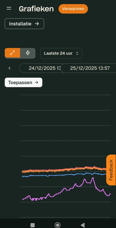

  • Carboy54
  • Registratie: Januari 2017
  • Laatst online: 18:13
Carboy54
Duurzaamheid coach
MotorBeast schreef op donderdag 25 december 2025 @ 14:41:
Afgesproken werk. Ze volgen bij Vaillant WeHeat waar ze op afstand ook massaal acties ondernemen op WP's. Kan niet anders. :+
Hier de Sparrow gisteren 1x overdag. Gehele nacht niet dus volgen nee. Techniek wellicht wel vergelijkbaar op dat punt.
Afbeeldingslocatie: https://tweakers.net/i/qVp07SeAcAt0EuAyqqkIG_aDVUU=/x800/filters:strip_icc():strip_exif()/f/image/sBbrN6BMBgP2EDU7ZLKDhylq.jpg?f=fotoalbum_large

  • RemmyB83
  • Registratie: Augustus 2018
  • Laatst online: 19:01
edddy schreef op donderdag 25 december 2025 @ 14:49:
Heb ze dicht gemaakt, maakt helaas niet uit. Geluid lijkt uit de onderste unit te komen. Als ik er beetje karton voor houd is het bijna weg. Zou er iets in de unit kunnen zitten? Heb hem van de zomer nog schoongemaakt.[Afbeelding]
Ik ben ook geen expert, maar als het met een stuk karton weg is. Dan zou ik denken dat de wind de ventilator rond blaast. Ik weet ook niet of er een motorrem op hoort te zitten, en of deze wel goed werkt. Maar als je hem niet gebruikt met deze luchten zou ik een stuk karton ervoor doen, zodat je nu rust hebt. En na kerst je installateur even bellen en vragen, als je hier geen antwoorden vindt.
Edit: ze hebben volgens mijn geen motorrem, en je heb waarschijnlijk last van zo genaamde 'windmilling'.

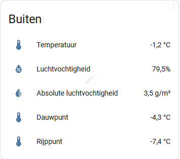

Afbeeldingslocatie: https://tweakers.net/i/DWL6_Rd7t09C35ek_mDMECWvbhg=/fit-in/4000x4000/filters:no_upscale():strip_exif()/f/image/BXsDo59C7vCdyJJPVPAyPEK5.png?f=user_large
Ik heb weer iets teveel met de LLM's zitten stoeien.
Maar als de warmtewisselaar niet onder rijppunt komt, dan geen ijsgroei, dus geen defrosts?
Dan zie ik nog wel een casus voor softstart en de ventilator lekker hard als dat maakt dat je de warmtewisselaar net iets warmer kan houden?

@Ronald Dauwpunt en rijppunt - levert ChatGPT ook wat meer dan alleen de cijfers voor de tweakers hier?
  • Ronald
  • Laatst online: 19:23
@dunklefaser De formules... screenshot is dus realtime op basis van wat sensoren die ik buiten heb hangen... Zo accuraat als een Sonoff zal zijn ;-)
En wat meer inhoudelijk... Ik was nieuwsgierig naar waarom er weinig defrosts te zien zijn... GPT geeft aan dat je pas met de warmtewisselaar onder rijppunt wat gaat verwachten. We zitten voor de verandering niet op 100% RH (Ik meet 80%) dus dauw en rijppunt zitten wat lager.
Warmtewisselaar rond de -7 lijkt realistisch... dus vandaar geen defrosts.

En wat is volgens jou het verschil tussen dauwpunt en rijppunt?
  • Ronald
@ASW1 De uitleg van GPT was dat direct van gas naar vast meer energie kost (Dat is correct, smelt en verdampenergie in 1) dan van gas naar vloeistof, en dus een lagere temperatuur nodig is voor de boel aanrijpt.
  • dunklefaser
  • Laatst online: 19:24
dunklefaser
Point Of KnowReturn
Volgens de geleerden van het KNMI en de "Deutsche Wetterdienst" ligt het rijppunt altijd boven het dauwpunt.
Experimenteel is ook nog nooit iets anders waargenomen - je kan wel water zwaar onderkoelen maar dit is wat totaal anders.
ChatGPT "kombineert" hier verkeerd.

  • ASW1
Ronald schreef op donderdag 25 december 2025 @ 17:46:
Bij buitentemperaturen onder nul zul je eigenlijk geen condensatie zien maar alleen aanvriezing/rijping.
Het kan theoretisch wel wanneer het water zeer schoon is en in supergekoelde toestand kan bestaan (dus onder nul maar nog steeds in vloeibare toestand). Bij de minste verontreiniging of bestaande kristallisatiekern gaat het echter gelijk door naar vaste toestand.

Wat anders trouwens: de luchtvochtigheid lijkt vandaag toch wel wat hoger te zijn dan gisteren en dat is ook te zien aan de defrosts hier. Afgelopen nacht 6 keer. Of het was gewoon kouder buiten.. het gebruikte vermogen was ook een stuk hoger: 1080w vs zo’n 700 de nacht ervoor.
-4 hier.
[ Voor 16% gewijzigd door Glashelder op 26-12-2025 09:49 ]
-4 hier.
Klopt, hier nu ook rijp op de daken en bevroren ruiten van auto’s en dus ook defrosts

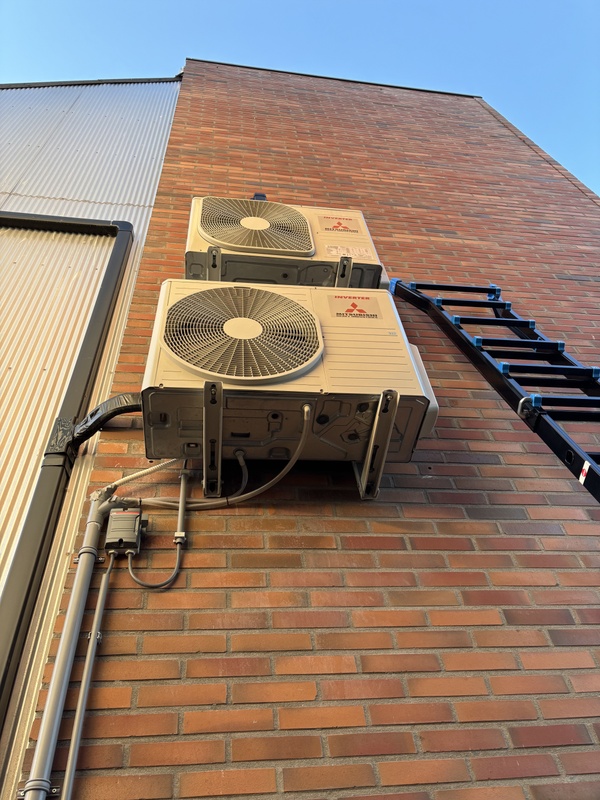

  • Tanuki
mr_evil08 schreef op vrijdag 26 december 2025 @ 14:43:
Even wat mensen op de tenen trappen hier.
Ik kwam deze afbeelding tegen, dit klopt aardig is mijn ervaring met wandunits.
Same here! We hebben voorheen met airco's verwarmd.
Dit was soms helaas een issue omdat de airco unit ons vaak (letterlijk) in de kou liet zitten. Nu zijn daar vochtfilters in de leidingen geplaatst, wat er voor moet zorgen dat we ook in de winter zouden moeten kunnen verwarmen met deze setup.
Maar dit is de eerste winter dat we de vloerverwarming weer kunnen gebruiken dankzij het installeren van een L/W Daikin warmtepomp. :) We willen echt niet meer terug.
Met een wand unit is het uitzetten van de airco vrijwel direct merkbaar. Het wordt meteen een stuk kouder. Met de vloerverwarming moeten we meer dan een dag wachten totdat we een verschil merken.
Defrosts zijn ook niet meer te merken, het blijft gewoon warm.
We hebben een comfort en genot er voor terug gekregen, dat is niet normaal. Nog steeds goed dat we het destijds zo deden, want de gasprijzen betalen was niet leuk. Maar wat zijn we blij dat het nu zo werkt. :)
En: We verwarmen nu het hele huis, in plaats van enkel en alleen 1 ruimte. Ook een wereld van verschil.
[ Voor 3% gewijzigd door Tanuki op 26-12-2025 14:50 ]
