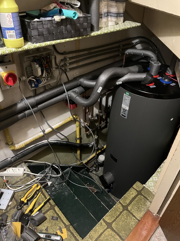

Afbeeldingslocatie: https://tweakers.net/i/swLqCRbhis5MGVRwCTavGout16w=/x800/filters:strip_icc():strip_exif()/f/image/N2Qnn4nKGNIdhsA38u0X2vDT.jpg?f=fotoalbum_large
Hier ook een Nexus boiler. Dit is de 200l met bovenaansluitingen. Past precies onder de trap!

H3nk1960 schreef op maandag 29 december 2025 @ 21:13:
Mooi aangelegd!
Ik kan het tonzon bandage folie aanraden voor de buizen. Dat helpt veel met extra isolatie en kost zowel in moeite als geld heel weinig.
Hoe krijg je nu zo meteen die gasleiding weg :)?
  • H3nk1960
  • Registratie: Mei 2025
  • Laatst online: 13:09
Haha die discussie heb ik nu met de netbeheerder. Het is een beetje de kip en het ei verhaal, januari komen ze langs. Bedankt voor de tip met het tonzon folie! Via een warmtebeeldcamera is er al te zien dat er vrijwel geen warmtelekken meer heb, en als ik eerlijk ben vind ik dat folie ondanks dat het goed werkt er wat knutselachtig uit zien…
Ik kan niet goed zien of het op jouw situatie van toepassing is, maar je mag de uittapleiding (warm water uit) niet isoleren (alleen de ringleiding indien aanwezig). Op tapwater is regelgeving voor legionella van toepassing. Vanuit deze regelgeving mogen de uittapleidingen niet geïsoleerd worden. Zie RVO.nl.

  • assje
CharmingDemon schreef op dinsdag 30 december 2025 @ 09:03:
Zo te zien alleen de eerste 50cm geisoleerd tot de bocht naar beneden. Niet hoe het hoort maar wel logisch. Zo ben ik ook van plan het te doen als ik ooit mijn leidingen nog ga isoleren.

  • H3nk1960
Bedankt voor het meedenken! Wat je ziet is het binnenkomende tapwater, de uitstroom is een centimeter of 10 geisoleerd omdat daar naar mijn mening toch wel veel verloren ging.
