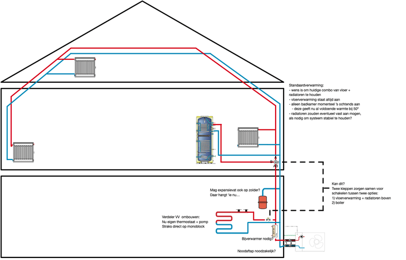

Ik wil graag mijn situatie voorleggen. Bij deze vraag gaat het me vooral om het inpassen in de woning. De ambitie is om de binnendelen niet op zolder te verstoppen maar dichterbij de plek waar de warmte gebruikt wordt.
Tussenwoning bouwjaar 1993, redelijk geïsoleerd
Historisch gasverbruik: 1700 / 1200 / 1040 / 1040 (afgelopen 4 jaar)
Aanvoertemp op 50º C gaat prima (niet bij -10º buiten) maar er zit een HTV (verdeler) op de vloerverwarming, wat kennelijk de effectiviteit van lage temperatuur flink dempt, dus hopelijk nog beter met een LTV.
- Extra vloerisolatie is besteld van Rc=1,5 naar Rc=6 a 7
- Ventilatie-WTW in de toekomst is wel logisch
- Een warmteverliesberekening met alle isolatie-opties wordt al gemaakt om capaciteit te bepalen
Afgiftesysteem:
- 50 m² vloerverwarming, slangen ø20mm ca 15-20 cm HoH (onzeker), 2 groepen, 2 daarvan staan altijd open
- 1 radiator badkamer 's ochtends standaard lichtjes in gebruik
- 3 radiatoren, weinig tot niet in gebruik, maar kan naar LTV zodra nodig
- deel is nu leidingen van 15 mm, maar upgrade naar 20 mm of dikker zou kunnen
SWW:
- boiler in badkamer
- 100-150 liter nodig voor 2 personen
- geen douche-WTW
Warmtepompvoorkeur:
L/W monoblock, denk aan een R290 van Remeha/Midea
Wie gaat het installeren?
Grotendeels uitbesteed
Afbeeldingslocatie: https://tweakers.net/i/JrKxYiRe_Ctzf2r6oHBRfinMzv0=/800x/filters:strip_exif()/f/image/kmxfdnaw2jtc6lcdgv6yQfit.png?f=fotoalbum_large
Op dit moment is de vloerverwarming hoofdverwarming en af en toe draait er een radiator bij. De radiatoren activeren de CV-ketel niet, dus leunen op toevallig aan staan of warmte uit het circuit. Mijn aanname is dat het prima is om dat in stand te houden als het nu ook werkt. Daarbij kunnen de radiatoren waar nodig een upgrade krijgen naar lage-temperatuur
Vragen
- Mijn conclusie is dat mijn schema onconventioneel is maar wel vrij simpel. Klopt dat? De insteek is om de verticale CV-leidingen (na een upgrade naar bv 20mm) meestal te gebruiken voor vloerverwarming én optionele radiatoren, en soms om bij de boiler op de 1e verdieping te komen. Alternatief is het water buiten eerst 2,5 m langs de buitenmuur omhoog te leiden. Beter van niet toch, als het kan?
- Grootste vraag is daarmee of ik het leidingsysteem inderdaad slim kan schakelen met een samenwerking van een driewegklep + een klep zoals in bovenstaand schema. Als dat werkt is er een normale scheiding tussen CV / SWW circuits. Kan dit in de besturingen van fabrikanten (2 kleppen simultaan)? En hydraulisch?
- De vloerverwarming heeft "ouderwets" dikke leidingen van 20mm. Ik begrijp dat dat juist gunstig is voor een WP. Kan dit zo direct op de warmtepomp met een lagetemperatuurverdeler? Ik heb niet kunnen vinden hoe je dit goed kunt doorrekenen.
- Binnenunits voor monoblocks zijn niet enorm maar ook niet héél klein. In de gang is lastig. Ze bevatten voornamelijk besturing, bijverwarming(element) en een klein expansievat. Als ik dit uitsplits, mag het expansievat dan op zolder? Met andere woorden, moet het in laatste stuk van de retour?
- Heeft een buffervat hier toegevoegde waarde als de 50 m2 vloerverwarming altijd open staat (of alternatief de boiler natuurlijk)?

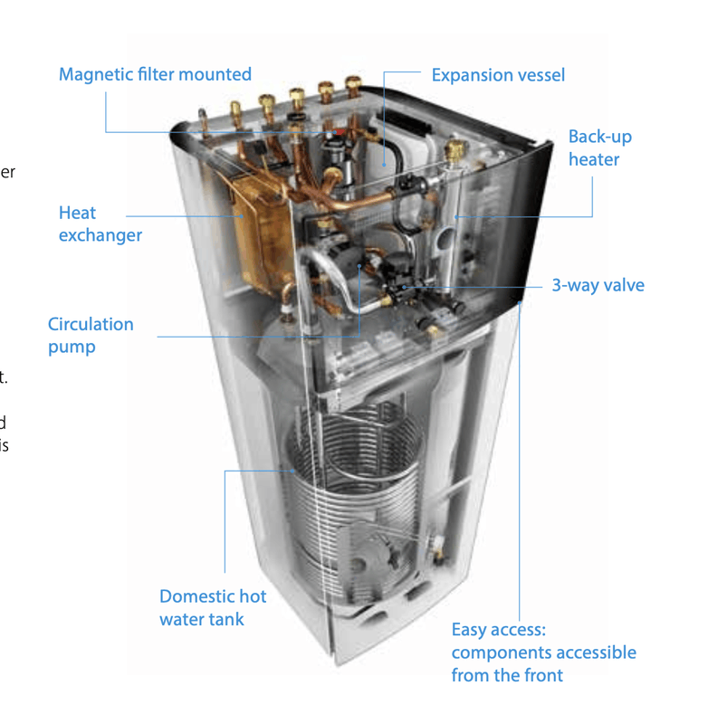

Dan zou ik idd gaan voor een split met vloermodel boiler/binnenunit. Van Daikin en ME zijn daar momenteel best goede prijzen voor te vinden. Dat is ook gelijk een stukje compacter en netter in de badkamer.
De Daikin EHVH heeft het expansievat en magneetfilter al standaard ingebouwd, dus je hebt echt alleen wat leidingwerk nodig, buffervat hoeft ook niet in dit geval.
Afbeeldingslocatie: https://tweakers.net/i/xRT-SoH0xEc-USUnlfsTYprRn5o=/x800/filters:strip_exif()/f/image/41d0VZLJxS3INQXGXwwV9TUj.png?f=fotoalbum_large
Je moet denk ik alleen wat met je badkamer radiator, die gaat niet veel meer doen met LT. Mogelijk kan je daar een elektrisch element inzetten?

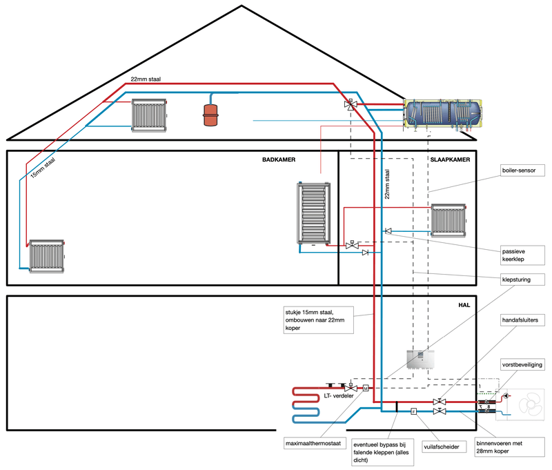

@Carboy54 Ik heb eens zitten denken. Als het nou toch zou kunnen zonder extra leidingen aan te leggen.
Nog even samengevat: als ik de warmte van een monoblock bij de voordeur binnen laat komen, meteen de vloerverwarming in, dan heb ik vanuit daar maar één paar leidingen naar de 1e en 2e verdieping. Daar zitten nog radiatoren maar ook SWW. Ik kan dus niet beneden al splitsen met een driewegklep. De warmtepompleiding naar binnen op de eerste verdieping is ook niet geweldig, want dan zit de sturing in een slaapkamer of moet meteen de badkamer echt helemaal verbouwen. Plus de waterleiding loopt dan over de gevel.
Maar met een slimme combinatie van kleppen moet dit toch lukken, heb ik nog altijd het idee, en jij was gematigd positief in je reactie. Mijn eerste installateur is natuurlijk minder enthousiast, en dan is betonboren voor extra leidingen de enige optie. Of een split-systeem natuurlijk zodat het buitenlangs kan.
Voor mij allemaal niet ideaal, zo wordt het een stuk groter project dan ik zou hopen.
Zie jij een kans om het eens bij Itho voor te leggen of dit qua sturing van kleppen zou kunnen werken? Dat de communicatie met kleppen goed zou werken? Als zij dat interessant vinden en een kans zien dan moet ik bv. specifiek op zoek naar een Amber-installateur.
Ik weet dat ik de grenzen opzoek, maar het is passen en meten in zo'n rijtjeswoning. Maar hoe mooi zou het zijn om er toch een monoblock in te passen zonder een verbouwing. En dan is het ook toepasbaar in talloze andere Vinex-achtige woningen.

@marvel27 BTW ik ga dus voor 3 kleppen, omdat ik alles beneden binnen wil laten komen. Het huidige schema:
Afbeeldingslocatie: https://tweakers.net/i/jJf_Y6ub6WFaS9V9uHKSBLHrsEQ=/800x/filters:strip_exif()/f/image/cr9VdTWBrqwAGKqRLwKUWGRL.png?f=fotoalbum_large
Update: zonder keerkleppen, lijken niet meer nodig.
[ Voor 26% gewijzigd door martijnst op 22-01-2026 07:59 ]

@blb4 Jij bent expert fantoomstroming :*) Zou jij misschien willen kijken naar mijn schema hieronder? Ik kan geen mogelijkheden voor rare stromen ontdekken, ervan uitgaande dat ofwel boilervat, ofwel "de rest" open staat.
(Er zijn dus drie kleppen, allemaal op de aanvoer.)

  • blb4
  • Laatst online: 01:44
martijnst schreef op vrijdag 23 januari 2026 @ 20:53:
Je heb 'm over het hoofd gezien :). In standje boiler gaat de retour uit de boiler ook via de radiator in de slaapkamer en de radiator in de badkamer. Ik denk dat 't redelijk zal meevallen, afhankelijk van hoe dicht de retour van die 2 radiatoren bij elkaar zitten.
  • martijnst
  • Registratie: November 2025
  • Laatst online: 08:56
blb4 schreef op zaterdag 24 januari 2026 @ 00:02:
Riiight, dus parallel naar de retour van de warmtepomp. Oh maar prima, dat is overzichtelijk :) Dankjewel!

@martijnst : In jouw schema zie ik dat je een maximaalthermostaat voor de keerklep en vloerverwarming verdeler hebt geplaatst. Ik neem aan dat het een verdeler is zonder pomp waarbij het retour water niet met aanvoer water wordt gemengd?
Wordt deze maximaalthermostaat gebruikt als extra beveiliging tegen te heet water in geval dat de keerklep voor de vloerverwarming niet sluit.
Ik heb een vergelijkbare setup, maar zie nu dat mijn installateur geen fail-safe heeft geplaatst voor de vvw.
  • martijnst
@shivo13 Om eerlijk te zijn vond de installateur dat maar niks. Hij kon het niet goed uitleggen (storingen?), en ik heb het laten hangen. Geen maximaalthermostaat dus. Het idee was inderdaad bescherming tegen te heet water. Nou kan die pomp natuurlijk niet plotseling 60° maken van wat er in de vloer zit; dat duurt eindeloos. Dus ik zie wel in dat het weinig toevoegt in de praktijk.
Er is geen menging op de verdeler van de vloerverwarming inderdaad.
