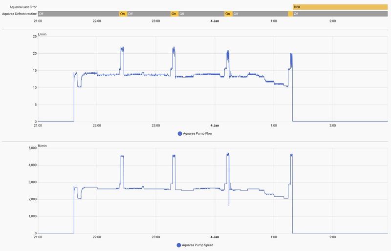

  • Registratie: Oktober 2026
  • Laatst online: 11:48

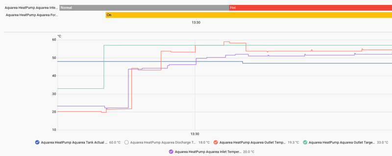

Hallo forumleden,
Vanmorgen H23 foutcode gehad van mijn aquarea L 5kw. De pomp draaide gedurende hele nacht soepel aan ca. 20Hz. Tijdens het ontdooien vanmorgen is de foutcode opgetreden. Het enige wat ik heb aangepast is dat de buitenunit zijn ontdooi cyclus vanuit VVW te starten en niet meer vanuit boiler( boiler koelde telkens te ver af) VVw kringen staan continu vol open (13kringen) Enig idee door wat de h23 foutcode veroorzaakt wordt? De pomp loopt op 24 timer verwarmen VVW, enkel tussen 15u -17u voorrang aan opwarmen boiler. Recent al flowsensor na een jaar moeten vervangen, hopelijk is dit niet het begin van het einde... Alle tips zijn uiteraard welkom.Afbeeldingslocatie: https://tweakers.net/i/kASHHAGxonbd3y-YbXD7nIjFoYY=/x800/filters:strip_exif()/f/image/rALH5DfRaw8XpQfbujJq8XIV.png?f=fotoalbum_large
Afbeeldingslocatie: https://tweakers.net/i/Hj6gQqud4xtzZL9u4KXIhhouNQ4=/x800/filters:strip_exif()/f/image/ovodkVhGbyVlZkqkdmiNeN4S.png?f=fotoalbum_large

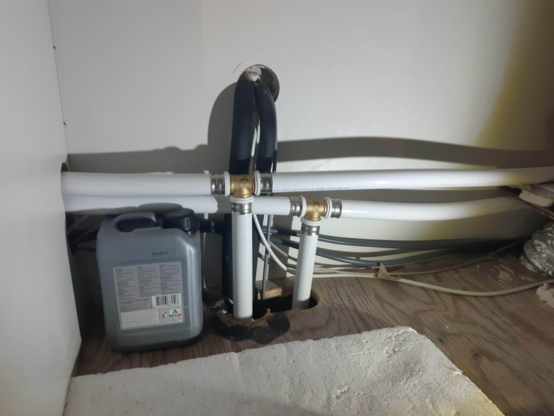

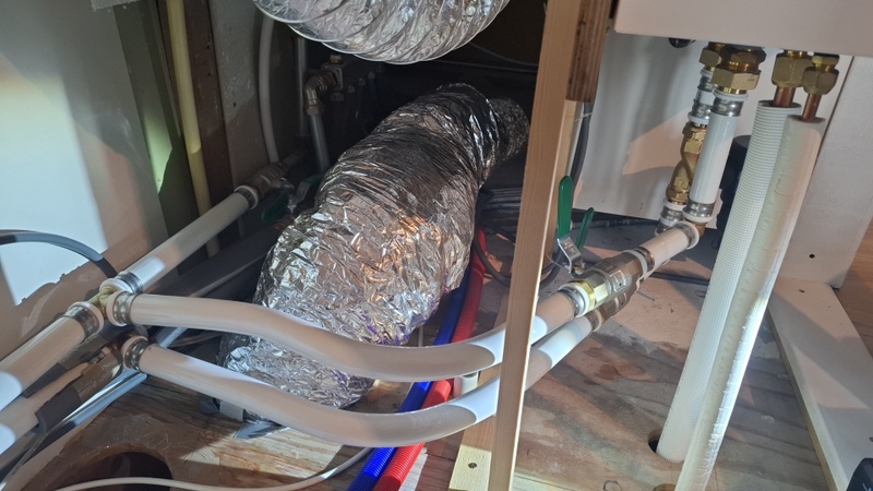

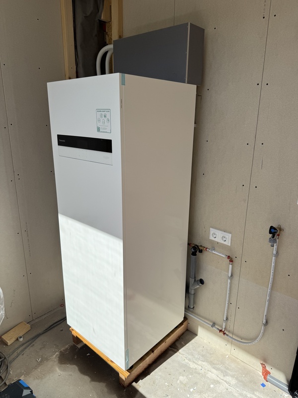

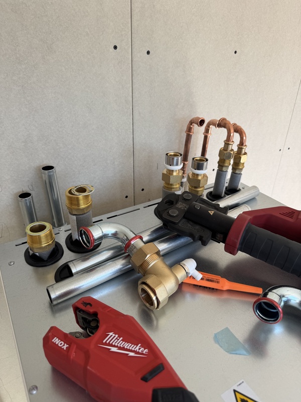

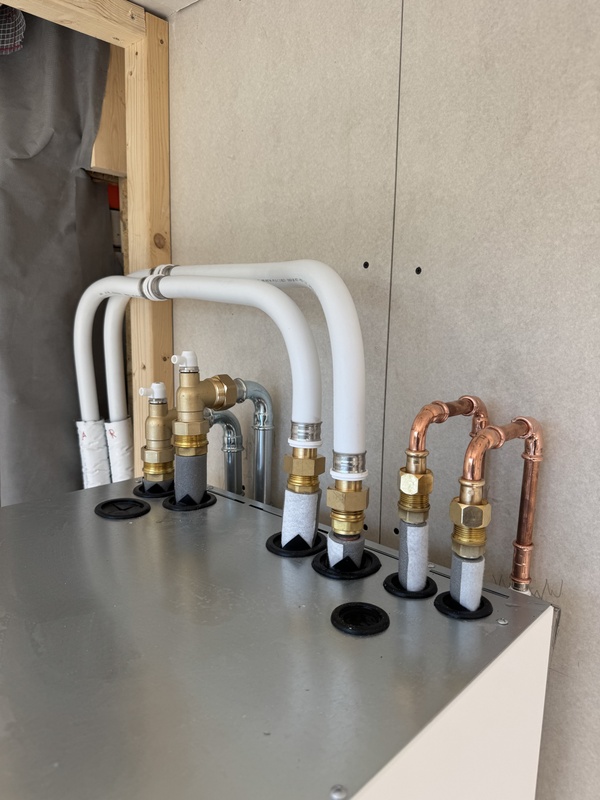

Afgelopen weekend een Panasonic 9L AIO geïnstalleerd met/bij een vriend thuis. Hij woont in een vrij groot huis (220m2), bouwjaar 2005. Afgelopen renovatie hebben ze op mijn advies circa 200m2 vloerverwarming verdeeld over drie verdiepingen aangelegd. Per verdieping 1 gesloten verdeler zonder bijmenging/pomp. Er hangt geen enkele radiator meer in het huis. Historisch gasverbruik ~1400 m3 per jaar.
We hebben de rookgasafvoer + luchtaanvoer dakdoorvoer gebruikt voor het leidingwerk van de WP. 1 voor de aanvoer en 1 voor de retourleiding.
Twee hele lange dagen werk maar een mooi resultaat. @ErikVers bedankt voor je support op afstand!
Ontwerp:
Afbeeldingslocatie: https://tweakers.net/i/OrTz5eQUCCz_SV-1aLQU2ku5D6k=/800x/filters:strip_exif()/f/image/hW0NZMDBjmh03fRi3RNnsDbi.png?f=fotoalbum_large
Realisatie:
Afbeeldingslocatie: https://tweakers.net/i/fXLKvlMAeXvenbtr7I3ok6qGwAk=/x800/filters:strip_icc():strip_exif()/f/image/QHpJXtsy1MSmIZDXFFALZlfH.jpg?f=fotoalbum_large
Afbeeldingslocatie: https://tweakers.net/i/Ib9gOUrtc0wpuRNuuwOyZzh215Q=/x800/filters:strip_icc():strip_exif()/f/image/8qNNigNOH4YufAq2IvWvT9wt.jpg?f=fotoalbum_large
Afbeeldingslocatie: https://tweakers.net/i/4F7EFPO1iXLBgjb_lBb_nNp8Zeg=/x800/filters:strip_icc():strip_exif()/f/image/OFV5yGS1VVOxMPIszQquUXVe.jpg?f=fotoalbum_large
Afbeeldingslocatie: https://tweakers.net/i/V4NRCXTPYbAfVXtSQWN8pSTjIiE=/x800/filters:strip_icc():strip_exif()/f/image/WDU5NimNYRuBAyR6v5ifP3qO.jpg?f=fotoalbum_large
Afbeeldingslocatie: https://tweakers.net/i/dp2D4bEw5h31QhBRzPVHoKN1WjA=/x800/filters:strip_icc():strip_exif()/f/image/7cq1NgnsvjDB3eFIHwaxgp3A.jpg?f=fotoalbum_large
Afbeeldingslocatie: https://tweakers.net/i/vxKeIe3_dE8oREOD6rBWBEhDGoM=/x800/filters:strip_icc():strip_exif()/f/image/tEeFG0jNov9gZCrXLKYyyzts.jpg?f=fotoalbum_large
Afbeeldingslocatie: https://tweakers.net/i/YKuzNbZ1Z_gw0EgMoTXBSh82IWw=/x800/filters:strip_icc():strip_exif()/f/image/H3BanimL4cNFNr41NK7f2QzY.jpg?f=fotoalbum_large
Afbeeldingslocatie: https://tweakers.net/i/NqR8b2ocr-4L-0akoPmKqGprmBk=/x800/filters:strip_icc():strip_exif()/f/image/9TCoJpHa0yLOyFEMLPXxz5Is.jpg?f=fotoalbum_large
PV: 10,4 kWp | EV: Tesla MY LR AWD ‘26 | L/W WP: Panasonic WH-MDC07J3E5 + PAW-TD20C1E5 | L/L WP: Daikin FVXM35A/RXM35R + Daikin FTXM25R/RXM25R + MHI 2x SRK25ZS-WF/SCM40ZS-W

  • nick1988
@ErikVers
Ter info: het betreft een nieuwe super geïsoleerde woning S21 peil uit 2026 met overal triple glas met 140m2 vvw.
Je adviseert om setpoint te verhogen van 23°C bij 15°C naar 26 °C .Bij buitentemperatuur van laten we 5 graden nemen, scheelt dit maar 1 graad in aanvoertemperatuur (28°C ipv 27°C), dit gaat toch niet het grote verschil maken denk ik dan tijdens defrost...Bijkomstig zou het in er tussenseizoen onnodig warm worden binnen bij mildere temperaturen, vandaar dat dit op 23°C staat en is zelfs nog aan de warme kant.
Systeem staat op waterflow+WAR geregeld dus circulatiepomp draait dag en nacht op vastgezet toerental.
Ik blijf van mening dat het ligt aan de aanpassing van defrost uit te voeren met vvw ipv heet boilerwater, ik zal beide nog eens testen binnekort. Een kapotte printplaat valt niet uit te sluiten maar daar ga ik niet meteen vanuit. Grts
  • ErikVers
  • Registratie: April 2020
  • Laatst online: 23:09
ErikVers
e-Duurzaam
nick1988 schreef op maandag 16 november 2026 @ 22:20:
@ErikVers
Prima en ik blijf bij mijn advies. 😜🫣🥱
Ongeacht hoe goed de woning is geïsoleerd. Hij gaat pendelen als een gek of zal uren staan draaien op enkel water circulatie. Nog naast de H23 storing. Gem cv water 20,5 in ruimte van 20 kan niks doen. Er is een deltaT van 0.5…
Het warmer worden van de ruimte is simpel te voorkomen door met je klokprogramma te focussen op de uren overdag. Nachtverlaging (of dagverhoging noem het zoals je wilt) in te stellen in de controller tussen 00:00 en 10:00. Als war only draait kun je ook overwegen dan iig de uren rond 06:00 hem een periode uit te houden.
Nb je geeft aan vaste waterflow maar ik neem aan de je de waterpomp niet op max duty maar op deltaT hebt ingesteld?
Nb2
Het zijn adviezen. Je hoeft het er niet mee eens te zijn maar natuurkunde is een wet. Zonder delta geen verschil, geen afgifte.
Ik zeg ook niet dat de H23 wordt voorkomen hiermee. Ik zeg wel dat ik nog nooit heb gehad en daardoor vermoed dat de keuzes wel degelijk het verschil KUNNEN zijn. Een andere belangrijke naast de 23 versus 26 is dat ik altijd een uit periode (verlaagde setpoint) instel. Om diverse redenen.
Mocht je interessant vinden kijk dan eens op mijn youtube kanaal voor tips voor de L serie.

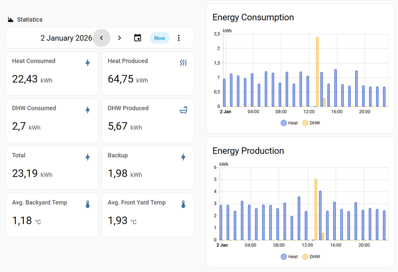

Shoot.
Hier hetzelfde hoor met 7J warmtepomp. Lage stooklijn van 28-30 graden. Tussenwoning met 60 m2 vloerverwarming op de begane grond en alles volgens de best mogelijke manier geïnstalleerd / aangelegd / ingesteld.
Energieverbruik is erg laag. Kom van 1200 m3 gasverbruik en jaarverbruik inclusief SWW blijft onder de 2.000 kWh per jaar. Exclusief SWW 1.500 kWh per jaar. En dat is uiteindelijk belangrijker dan de COP, want de energieleverancier rekent af in kWh en niet in COP ;)
COP berekening: heat produced (volgens Panasonic WP) / energy consumed (volgens 2 HomeWizard kWh-meters):
  • COP heat dit jaar tot nu toe: 3,4
  • COP DHW dit jaar tot nu toe: 3,0
Twee redenen om deels te verklaren:
  • Erg veel defrosts eerste twee maanden van dit jaar met veel BUH energieverbruik. Gemiddeld 0,5 kWh per defrost. Heb de BUH in februari helemaal uitgeschakeld.
  • Stand-by verbruik tijdens de zomer van 0,31 kWh per dag.
Onze buren buren hebben exact dezelfde warmtepomp en dezelfde woning maar dan zonder uitbouw en daardoor wat minder m2 vvw. Ook is hun huis iets minder nageisoleerd dan ons. Resultaat hiervan is dat de stooklijn daar een paar graden hoger ligt (circa 32-36 graden). COP van zijn WP dit jaar is 3,9, volgens precies dezelfde berekening als de mijne. Door hogere aanvoertemperatuur is bij hem de BUH amper nodig tijdens defrosts. Dat maakt veel verschil. Bovendien denk ik ook dat een hogere Ta in sommige situaties leidt tot een hogere COP. Ondanks betere COP is hun jaarverbruik voor alleen verwarmen wel 600 kWh hoger dit kalenderjaar tot nu toe.

  • ValeTino
  • Registratie: Maart 2026
  • Laatst online: 22:47
@ErikVers
Ik heb zelf een vergelijkbare stooklijn ingesteld en heb tijdens de afgelopen vorst geen H23-fout gehad.
Je geeft aan dat je circulatiepomp op een vast toerental draait. Blijft dat toerental tijdens een defrost ook hetzelfde? Als dat zo is, zou daar misschien het probleem kunnen zitten. Mogelijk is de flow dan te laag om tijdens de defrost voldoende warmte uit het CV-circuit te halen, waardoor de warmtewisselaar te ver afkoelt?
  • nick1988

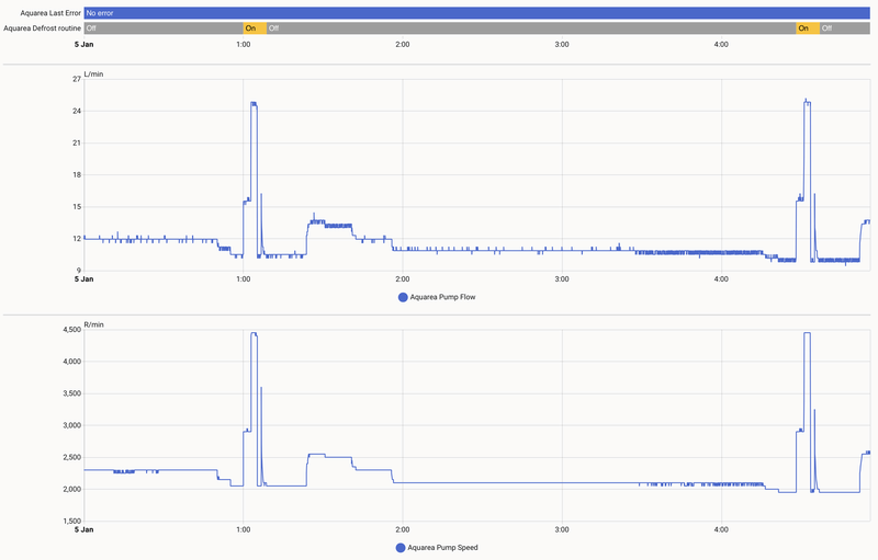

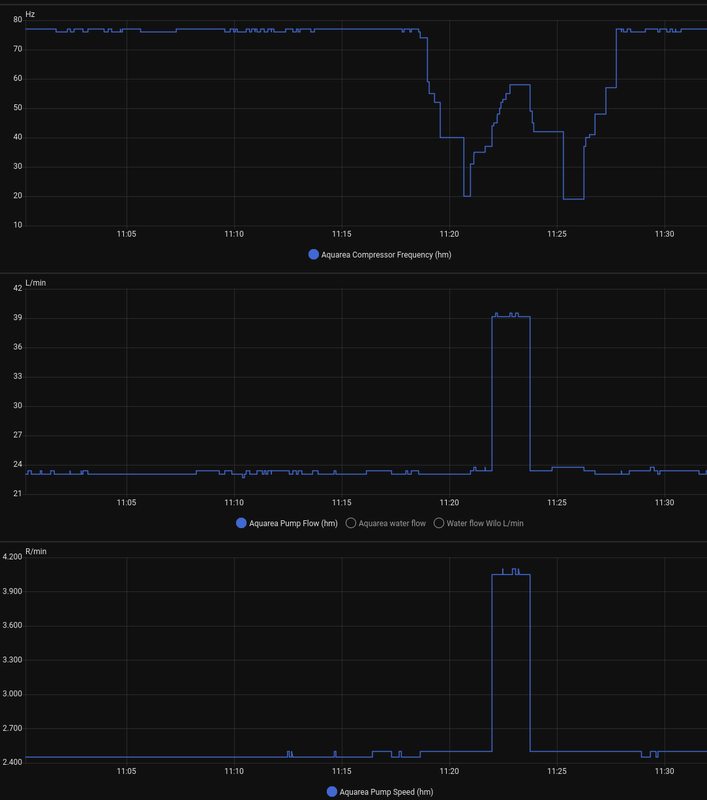

@ValeTino
Circ pomp gaat automatisch naar 31l/min tijdens defrost, komende van 17l/min vvw. Heb defrost terug geschakeld op boiler zoals Kevin van Panasonic deze vorig jaar heeft ingesteld tijdens eerste indienstname. Allicht is dit voor de defrost van warmtepomp een betere keuze. Groeten!
  • blb4
  • Laatst online: 23:18
blb4
nick1988 schreef op woensdag 18 november 2026 @ 07:10:
@ValeTino

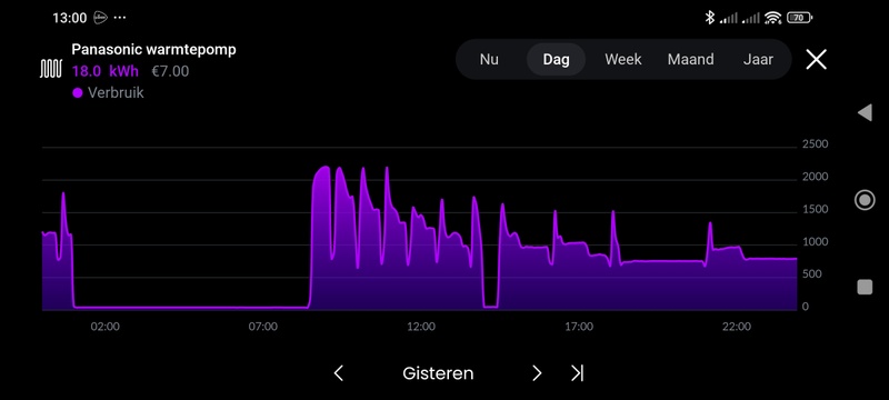

  • -Junkiexp-
  • Laatst online: 23-11 15:13

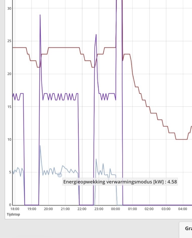

Afbeeldingslocatie: https://tweakers.net/i/AJ-j59hN_dxUDAejAspdzf1VYMQ=/x800/filters:strip_icc():strip_exif()/f/image/3QeJWKdqPv4lhJr51bpXWqtu.jpg?f=fotoalbum_large
Afbeeldingslocatie: https://tweakers.net/i/wCVvScKy2QVZXV2dac6RsbyJYns=/x800/filters:strip_icc():strip_exif()/f/image/5c7Cg36AHVGAxvDie0qTgh0A.jpg?f=fotoalbum_large
Ik heb de J 7 kW nu voor het 3de jaar draaien, 3 verdieping vloerverwarming 120m2 aangesloten zonder buffer.
Draai op WAR met een aan/uit thermostaat als begrenzer op 23 graden als er veel zoninstraling is, gezien we veel glas op Zuid hebben.
Ik heb dit stookseizoen al een paar keer gehad dat de Pana in thermo off blijft hangen.
Gisterenochtend rond 0500 uur uitgeslagen omdat hij zijn warmte niet meer kwijt kon, dat is logisch.
Echter heeft hij de gehele dag uitgestaan, terwijl er wel vraag was van de kamerthermostaat en hij volgens mij wel voldeed aan de voorwaarden om weer in te schakelen.
Stookgrens buitentemperatuur staat op 15 graden dus dat kan het niet geweest zijn.
Iemand een idee wat we mis zou kunnen zijn?
Eerste 2 jaar was de isolatie van het 55 jaar oude huis niet zo geweldig maar ondertussen is dat A++ door veel isolatie, dus het is logisch dat hij zijn warmte slechter kwijt kan, maar dat late starten is mijn niet bekend van vorige seizoenen.
Ik heb uiteindelijk de Pana via de controller uitgeschakeld en weer ingeschakeld en toen starte hij weet netjes op en ging gelijk draaien.

  • nMad
  • Laatst online: 21:13
-Junkiexp- schreef op donderdag 19 november 2026 @ 14:07:
Retour (inlet) temp moet 3 graden gezakt zijn t.o.v. het moment van overshoot van aanvoer (outlet) temp van 2 graden.
Dus als voorbeeld:
Ta setpoint is 25
Ta actueel is >27 (voor >2 min)
Tr actueel is 23
Compressor gaat uit ivm Ta overshoot.
Compressor gaat pas weer aan als Tr =< 20 graden is.
  • -Junkiexp-
@nMad
De tR was bij uitschakelen 23.5
Maar de tR heeft uren op 19.75 gestaan, dan had die toch allang moeten opstarten?

  • cerebrum
  • Laatst online: 20:46
nMad schreef op donderdag 19 november 2026 @ 15:46:
Dus als voorbeeld:
Ta setpoint is 25
Tr actueel is 23
(en @-Junkiexp-) Het gaat bij de J volgens mij zelfs om Ta die 3gr onder Tr moet komen ten tijde van afslaan compressor. Dus Ta moet onder 20 graden komen in jouw voorbeeld.
WP Pana 7J mono | AC Toshiba 3.5+4.6kW | PV 3200WP ZZO | Gasloos Nov23
  • Thorsd
  • Registratie: Oktober 2022
  • Laatst online: 21:57
-Junkiexp- schreef op donderdag 19 november 2026 @ 17:06:
@nMad
Heb je geen valse start gehad? Ik zie een korte compressor piek.
Dan start de WP pas weer als de Tr vanaf dat moment nog een keer 3 graden gezakt is.
  • nMad
Thorsd schreef op donderdag 19 november 2026 @ 18:06:
Ja precies.
@-Junkiexp- wel erg matige screenshots zo vanaf een telefoon genomen. Beter gewoon via desktop browser.
  • -Junkiexp-
@nMad @Thorsd
Klopt lijkt op een valse start
Hij draait nu weer en is aan het terug moduleren
Zal morgen even op desktop kijken, dat is inderdaad beter

  • Blune
  • Laatst online: 22:30
Ben met Heishamon en Home Assistent bezig om het stookgedrag van mijn 9J wat te finetunen. Heb het nu voor elkaar dat ie continu op laag vermogen draait en bij meer warmtevraag beperkt optoert en snel weer vertraagd. Dat geeft het volgende resultaat:
Afbeeldingslocatie: https://tweakers.net/i/ZHxa4yxt036PapZPOSDnhAkto9w=/800x/filters:strip_icc():strip_exif()/f/image/nlFbt1IdiNzdri42leSIMLA4.jpg?f=fotoalbum_large
In het begin fluctueert het nogal. Is dat slecht voor de compressor?
  • martijn v o
  • Registratie: Januari 2020
  • Laatst online: 22:23
martijn v o
Certified by Enphase
Nee.

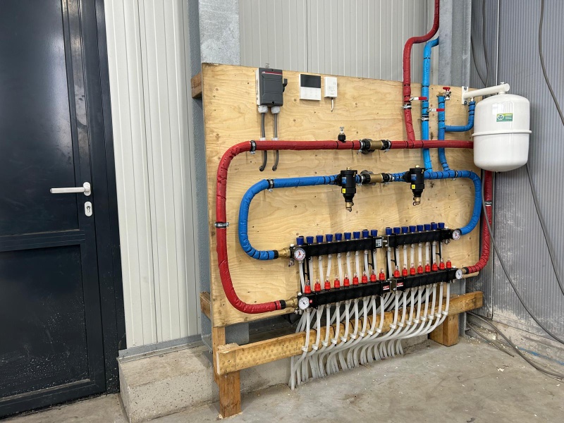

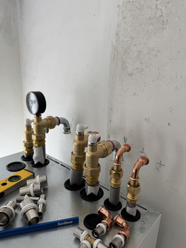

Carboy54 schreef op dinsdag 27 oktober 2026 @ 19:47:
Vandaag de 2e dag van ons verduurzaming project bij sportvereniging Aurora in Werkhoven met een team van 5 installateurs. 3x 16 kW Panasonic M serie in cascade met 500 liter buffer en 1000 liter sanitair warm water. Wat een zware jongens zijn dat :-) Met dank aan @Whiskey48 Wordt vervolgd.
[Afbeelding][Afbeelding]
Afbeeldingslocatie: https://tweakers.net/i/35bZOiBg-4u2dDvRtUiKg4ag-g0=/800x/filters:strip_icc():strip_exif()/f/image/UghofPzKwk8V6J6PxyxNslW5.jpg?f=fotoalbum_large
Afbeeldingslocatie: https://tweakers.net/i/UqM2jlwGgfevmS1mFnF9hTw4JVI=/800x/filters:strip_icc():strip_exif()/f/image/vheWJ3LCb7PHZFni9DFoOSQK.jpg?f=fotoalbum_large
Afbeeldingslocatie: https://tweakers.net/i/K_YYGL9IuT0CcRl6Vz3a9z2bn6M=/800x/filters:strip_icc():strip_exif()/f/image/uVgJ7fdcQrtLDpozi3guBwZz.jpg?f=fotoalbum_large
Werkt goed idd! Binnen de week kon er alweer gedoucht worden door de elftallen, dat is fijn.
Afwerking komt nog (helpen we zelf ook bij mee), maar ze pruttelen helemaal top!
Gas inmiddels afgesloten, Complex in zones ingedeeld en obv agenda of beweginssensoren verwarmd. Ze draaien lekker rustig / zuinig naar warmtevraag, geen gependel oid. Ze kunnen alsnog snel een ruimte op temperatuur krijgen! Bevalt uitstekend!
Douchewater geen probleem, snel warm water en meedere kleedkamers gelijktijdig douchen ook geen probleem.
Ze staan direct aan het hoofdveld, maar helemaal geen overlast oid van, valt echt allemaal heel erg mee!
Nu nog buten de kooij afmaken, leidingen inpakken en binnen nog even dweilen :)

Whiskey48 schreef op zaterdag 21 november 2026 @ 14:53:
Was voor ons een mooi project en leuke samenwerking met jullie en het team. Bedankt!!

TheJVH schreef op zaterdag 21 november 2026 @ 15:33:
Ik ben altijd al benieuwd naar hoe dit werkt, is 1000 liter genoeg voor alle sporters, en wat voor temperatuur is dat vat dan? Of verwarm je het vat direct door met de warmtepompen om zo eigenlijk een buffer te hebben voor warm water? Heb je wat meer specs?
2x 500L en 300L buffer. 3x 16kW cascade module.
Sensor laag in het vat dus bij douchen al snel bijwarmen.

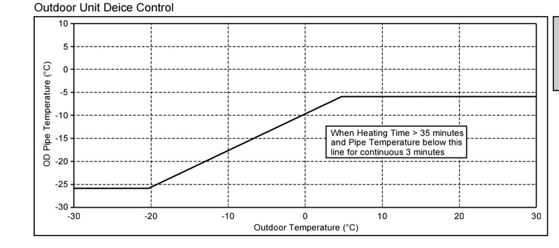

  • ErikVers
ErikVers
e-Duurzaam
Unicron schreef op zaterdag 21 november 2026 @ 18:57:
Ok, interessant
Bij de unit zaten alleen de gebruikershandleiding en installatiehandleiding. Op internet heb ik de service handleiding not niet kunnen vinden. https://www.aircon.panasonic.eu/MT_en/product/hydraulic-split-l-generation-1-phase-r290/ geeft bijv een 404 bij manual. Kun je aangeven wat de waarde is of waar ik de service manual kan vinden?
Zie TS
Zoek eens op defrost of frost ed
@Unicron deice is juiste trefwoord. En genoeg info en een diagram. Zie;
Afbeeldingslocatie: https://tweakers.net/i/xoop1NnuSVj8i9QIgMzL6DKvET4=/x800/filters:strip_icc():strip_exif()/f/image/NOaTt5C43OIPMII7UHPwXR7O.jpg?f=fotoalbum_large
[ Voor 29% gewijzigd door ErikVers op 21-11-2026 19:27 ]
Heat Geek Getraind | WP Pana 5H - OSO RVS Boiler 300L (Masterwatt Delta Geocoil 2.8m2) - PV 8970WP: 27stuks - Home Assistant - Thuisbatterij calculator |
  • Unicron
  • Laatst online: 19:10
ErikVers schreef op zaterdag 21 november 2026 @ 19:08:
Zie TS
Thanks,
Ik zocht op defrost inderdaad.
Dit lijkt het veiligheidsmechanisme te beschrijven dat de backup heater aangaat tijdens defrosting als de aanvoer onder de 7 graden is. Dit komt vast alleen voor als de verwarming uit staat in de winter, of de buffer te klein is ofzo
Paragraaf 16.6.1 erboven beschrijft wat de L serie doet als de defrost de verwarming the ver laat afkoelen en niet meer de deltaT haalt.
Ik heb nooit een J of een K serie gehad, maar volgens mij werkte die anders en zorgt dat voor mijn verwarring bij het lezen van oudere posts.

  • ErikVers
ErikVers
e-Duurzaam
Unicron schreef op zaterdag 21 november 2026 @ 20:05:
Thanks,
Klopt net zoals bij een Opel Astra H er ander gedrag en aansturing is dan bij een Astra K enz
Ik snap dat best complex is om te doorgronden, dat hoeft ook niet want hij doet gewoon wat moet doen. Vond je het wel interessant dan heb je een mooi document om van voor naar achter en weer van achter naar voren te lezen!
Kleine aanvulling/correctie op jouw bericht. Het element komt er niet in als de DeltaT niet eordt gehaald maar als hij te ver van zijn target (outlet oftewel Ta) af loopt. Je kan in installateurs instellingen die waarde en tijd instellen incl de bijbehorende buitentemperatuur. Bijvoorbeeld;
4 gr van target, voor meer dan 30min onder de -10 (zoiets zou ik kiezen)

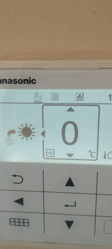

Ik heb een probleem met mijn Panasonic Aquarea M-serie R290 monoblock, type WH-WXG12ME8 (3-fase 400V).
De thermostaat vraagt warmte, maar de compressor en ventilator starten niet. De buitenunit maakt alleen een brommend geluid.
  • Stooklijn: 35–26 °C
  • Watertemperatuur: ongeveer 20–21 °C
  • Waterdebiet: circa 34,4 l/min
  • Stroomverbruik blijft rond 117–120 watt
  • Geen foutcodes zichtbaar
De circulatiepomp draait gewoon.
Al geprobeerd:
  • Volledig spanningsloos maken en opnieuw opstarten.
  • Homey/HeishaMon losgekoppeld.
  • Verdeler volledig geopend.
  • Instellingen en stooklijn gecontroleerd.
Helaas geen verbetering.
Heeft iemand met de M-serie R290 dit eerder meegemaakt? Kan de compressorstart geblokkeerd worden zonder dat er een foutcode verschijnt? En is via het servicemenu te achterhalen of de compressor een startopdracht krijgt?
Alle tips zijn welkom!
  • ErnstH
Staat hij in een mode waarbij verwarmen mag (dus niet DHW)? Vanaf welke buitentemperatuur mag hij überhaupt verwarmen?
  • sniperz
  • Laatst online: 20:00
hij staat in verwarmen ik heb nog geen tapwater aanlsuiting gerealiseer
Stooklijn staat ingesteld 26 tm 35 van -5 tm 15c

  • Technician-
  • Laatst online: 23:03
Technician-
sniperz schreef op maandag 23 november 2026 @ 20:28:
Kan te lage watertemp zijn als je zonder buffer/BUH draait.
Zorg dat water eerst >20C is door op een of 2 radiatoren te draaien met een kachel ervoor

  • sjev
  • Registratie: December 2015
  • Laatst online: 11:50
12kW M-serie TCAP slaat af na defrost
Vandaag een probleem tegengekomen bij mijn 12kW M-serie TCAP . Is wel onder controle nu, maar ik ben benieuwd of ik de enige ben en of er betere oplossingen zijn.
Wat context: ik heb ca 140 m2 vloerverwarming op beton, flinke thermishe massa.
Wat vandaag gebeurde was dit: na een defrost ging de pomp frlink doorstoken waarbij een overshoot optrad van 3C. Dat leidde tot 'thermische stop' zoals in de manual beschreven. Het probleem is dat om weer op te starten, moet de hele vloer aantal graden afkoelen, dat duurt enkele uren. (zie plaatje eerste defrost, dan uit).
Bij de volgende defrost sloeg die ook bijna af, maar ik heb het voorkomen door flow op te voeren. Toch ging de pomp maximaal aan , 60Hz. Dat had bovendien het effect dat die weer zeer snel ging vriezen.
Ik vermoed dat dit komt door 'integrator windup' in de regeling - omdat het een tijdje duurt voordat compressor freq. naar beneden gaat , ook als is aanvoer boven de setpoint.
Uiteindelijk is het gelukt om dit overshoot (en het afslaan) te voorkomen door na een defrost 5 minuten in quet mode te schakelen. Het is een pleister.
Maar ik vraag mij af of er meer mensen zijn die hier last van hebben en of er wellicht betere oplossingen zijn.
Afbeeldingslocatie: https://tweakers.net/i/ArwlJquwQ103fUKvMyXJOLP05rQ=/800x/filters:strip_exif()/f/image/ch2Ct0ojegwnmChxm2bM6ERd.png?f=fotoalbum_large
@sjev Waarom heb je een 12 kW TCAP als je bij dit weer maar 5 kW nodig hebt om de Ta stabiel te houden? Je vermogen piekt naar 15 kW. Is dat het elektrisch element wat erbij komt? Je kan proberen om een van Quiet Modes aan te zetten, dan schijnt hij rustiger op te toeren.
  • sjev
RichieB schreef op maandag 23 november 2026 @ 23:12:
@RichieB 12 kW is max vermogen, ik wil hem idd op 5 kW laten lopen. Dat doet hij ook voordat defrost begint, maar na defrost gaat hij voluit. Dat is niet fijn. Trouwens TCAP heeft geen backup heater.

sjev schreef op maandag 23 november 2026 @ 23:21:
Je huis lijkt maar 5 kW nodig te hebben, dan is 12 kW best wel veel. Dat vermogen kan je niet kwijt in je huis. Hoe is het vannacht gegaan? Hier was het de koudste nacht in jaren (-4 °C) dus daarmee kan je zien of je WP goed bemeten is.
Na een defrost is de Ta te laag dus gaat hij zo snel mogelijk proberen die weer te halen. Maar bij jou volgt er dan direct een flinke overshoot. Met Quiet Mode gaat dat wellicht iets langzamer. Verder het standaard advies: afgifte vergroten en/of de Ta verhogen zodat je minder overshoot hebt.
Dan is die piek naar 15 kW afgifte extra interessant. Mijn 9 kW WP doet ook wel eens 10 kW maar dat is geen 25% extra zoals bij jou.

  • ErikVers
ErikVers
e-Duurzaam
sjev schreef op maandag 23 november 2026 @ 22:32:
Heb je hem op comfort staan? Ik vermoed van wel en dat vrij eenvoudig is op te lossen door naar efficient (rustige start) om te zetten.
  • ErikVers
ErikVers
e-Duurzaam
Je max pump speed bij inbedrijfinstelling wel ingesteld op de 12kW (36L/min)?

  • ErikVers
ErikVers
e-Duurzaam
Je kan met de M op efficient hem rustig laten starten. Je kan zelfs de tijd per stap instellen. Quit mode is leuk als niet anders is maar vanwege rendement zou ik dat niet als eerste adviseren bij een L of M 👍👌

e-Duurzaam
Technician- schreef op maandag 23 november 2026 @ 20:58:
Zie de “vernieuwde”(paar maanden na lancering vd M) settings.
De compressor slaat zelf aan onder bepaalde voorwaarde als vorstbeveiliging. Dit (“te koud water”) zou het dan toch niet kunnen zijn?
Zie afbeelding rechts voor nieuwe situatie (bron panasonic)
Afbeeldingslocatie: https://tweakers.net/i/p3QSbpnB_R0MnLOhiTyB498ZETQ=/800x/filters:strip_icc():strip_exif()/f/image/N1H1deaFSnQhI2kYDv6MspYe.jpg?f=fotoalbum_large
[ Voor 4% gewijzigd door ErikVers op 24-11-2026 19:28 ]

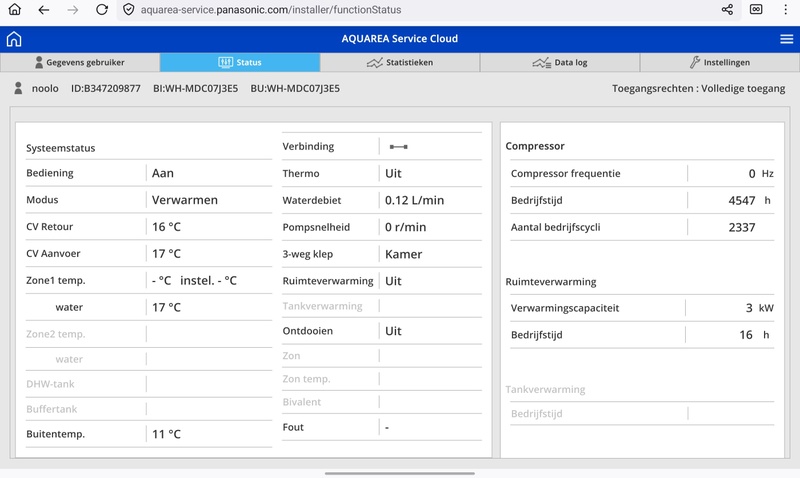

  • Dewim1
  • Laatst online: 21:26
had de water pomp niet moeten gaan draaien ook al staat de panasonic uit

ErikVers schreef op dinsdag 24 november 2026 @ 19:23:
Heb het eens met een Panasonic gehad dat die precies hetzelfde deed, alleen pomp aan geen compressor en bij precies 15C of 20C ging ook de compressor aan.
Dat was na een lange stroomstoring met koude.
Maar weet niet meer exact welk type dat was.

Dewim1 schreef op dinsdag 24 november 2026 @ 20:33:
Als zijnde vorstbeveiliging? Ja als water en buiten temp onder de gestelde paramters staan en je in installateurs settings niet vorstbeveiliging uit hebt staan, dan zal hij dat ook kort doen totdat water boven de parameter komt. Zie service manual voor de waardes bij welke buitentemp (is per model verschillend)

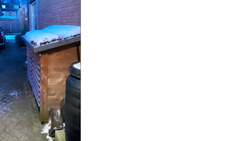

hpmkruit schreef op dinsdag 24 november 2026 @ 18:37:
Hier nog goede ideeën en ervaringen met geluidsdemping? Mijn 9J maakt een enorm kabaal vanaf moment dat compressor meer dan ongeveer 55hz moet draaien. Hij staat nu op 6 meter van de gevel in de tuin op bigfoots met daaronder stapelblokken. Aansluiting is met rvs op meerlagenbuis. Heb het idee dat de compressor enorm resoneert in de kast. We horen hem binnen vanaf de bank..
Aanvulling: Ben even buiten geweest en vermoeden bevestigt. De middelste plaat aan de achterkant resoneert mee als er een beetje ijs tussen komt. Heb er nu wat rubbertjes tussen gefrommeld om te horen of dat helpt. Lees hier ook oplossingen als plakplaten rubber en inpakken compressor. Voordat ik aan de slag ga, zijn hier positieve ervaringen mee?
Bij mijn 7J was die plaat ook de boosdoener. Was opgelost toen ik er een balkje schuin tegenaan zette, om 'm wat aan te drukken.
