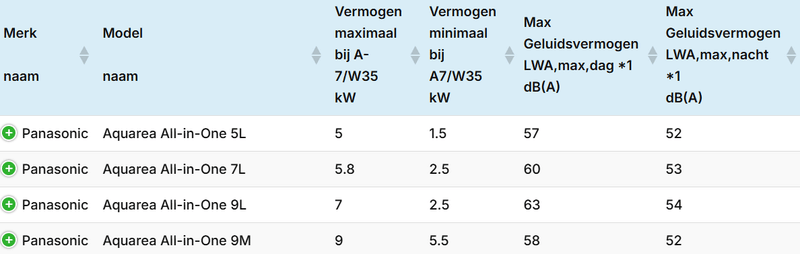

Of deze site van de “Panasonic fluisteraar”:
https://e-duurzaam.nl/all-electric-warmtepomp-vergelijken/
Afbeeldingslocatie: https://tweakers.net/i/pDzkE5o1W6XJjRw_8eqwABEyqhk=/800x/filters:strip_exif()/f/image/i654In3KHCmCXf5Dwa22m01Q.png?f=fotoalbum_large

Ik heb even het een en ander getest op flow.
Heb in servicemenu van de panasonic 7kw H serie pompspeed maximaal gezet, en handmatig aan.
Alles dicht: 0 L/min
Vloerverwarming 4 groepen open: 13 L/min
+ Vloerverwarming badkamer 1 groep : 19,5 L/min
+ 3x radiator: 29,5 L/min
Radiatoren zullen mischien 20% open staan (max)
Hoeveel Liter max moet ik de pompspeed zetten?
Enige nadeel is dat de Panasonic gelijk naar maximaal schiet bij opstarten. Kan je nog ergens instellen dat die niet zo aflgressief opstart?
Alvast bedanktAfbeeldingslocatie: https://tweakers.net/i/_ZkWifVLIHiinc-JkFyo66zSuEY=/800x/filters:strip_exif()/f/image/dzyhx7yvsTrwiLGMYw04LPDu.png?f=fotoalbum_large

Hey lijkt er op dat een te groot gedeelte van je flow over je radiatoren gaat in plaats van de vloerverwarming. Bij hogere buitentemperatuur wordt dat meer een probleem omdat de afgifte van de radiatoren dan heel hard daalt met een lagere aanvoertemperatuur.
  • BjornKoster1989
  • Registratie: Februari 2017
  • Laatst online: 21-06 18:05
Tinkerer84 schreef op woensdag 14 februari 2024 @ 08:03:
Lijkt erop alsof er heel veel flow liep over de bijpass in de 28mm leiding. Deze er gisteravond uitgehaald, en tevens me 20m vvw groepje via een voetventiel aangesloten op de 28mm hoofdleiding.
Temp schiet ook gelijk omhoog in de woonkamer. Kijken of dit stabiel blijft.
Hoeveel hertz kan de compressor maximaal terug moduleren? En is er een optie om hem niet gelijk maximaal te laten opstarten? Zodat de wp langere runs kan maken met minder vermogen en dus een betere COP?
Kwa energie wordt het er nu nog niet zuiniger op. Normaal 12/13kwh met veel start/stops, en zit nu vanaf middennacht al op 7.6kwh.
Afbeeldingslocatie: https://tweakers.net/i/1GIPkL5sIGOJmVT1lhWCfSu6wpw=/800x/filters:strip_exif()/f/image/rnnAb6A9JDeroUEIMdbqqGQM.png?f=fotoalbum_large
Afbeeldingslocatie: https://tweakers.net/i/N-90U5-JtFT33g9HZjHdfAijrE0=/800x/filters:strip_exif()/f/image/4tIL1KeGSmFr5SCbM4Bh1pxg.png?f=fotoalbum_large

  • BjornKoster1989
BjornKoster1989 schreef op woensdag 14 februari 2024 @ 08:28:
Hoeveel Hetz kan de compressor minimaal draaien van de 7kw H serie?
