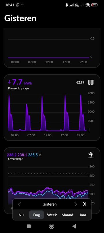

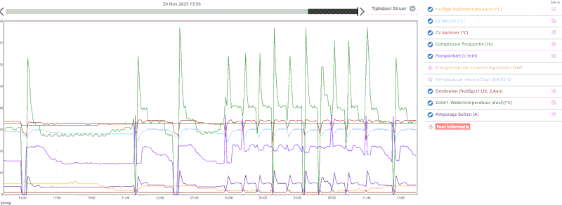

Dit seizoen voor het eerst verwarmen beneden met vvw aangesloten op de Pana 7J.
Vannacht 1 groot defrost feest, echt ieder uur. Dit is iets wat ik niet herken van de vorige situatie met alleen maar radiators. Gebruik WAR en stooklijn van -5 = 35, 15 = 25. Had het idee dat het ook wat warm werd in huis, dus inmiddels de stooklijn aangepast naar 33 bij -5. Kijken hoe het vannacht gaat.
Boven draaien nog enkele radiators mee, maar daar komt maar weinig warmte nog aan. Badkamer radiator staat helemaal open, maar denk dat ik hier toch een Jaga of Fan coil moet gaan ophangen.
Is dat normaal of ik kan ik nog iets meer doen om het te optimaliseren?

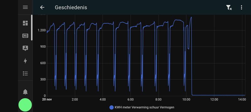

Ik gebruik mijn 5J ook alleen voor vvw in de schuur. Dus zou mijn curve ook vlakker kunnen. Alleen begrijp ik niet zo goed hoe je de stooklijn in kunt stellen op buitentemperatuur specifiek?
Ik weet niet anders dan je een minimale en maximale buitentemperatuur hebt waarover de lijn wordt verdeeld waarbij toch juist dat deel beneden vriespunt eerder een vlakke deel vertoont.
Ik heb nu bij -10, 35 en bij 15, 25. Dit is überhaupt mijn eerste stookseizoen dus moet nog veel leren in mij ietwat ongewone situatie.

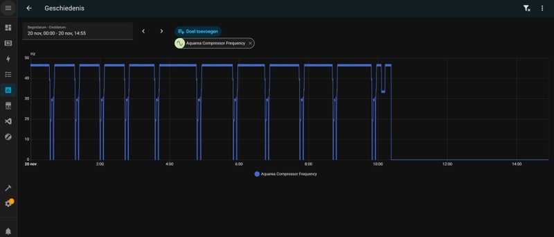

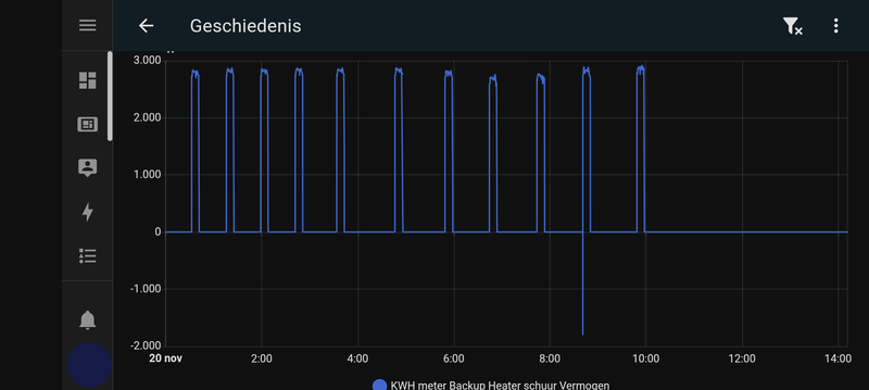

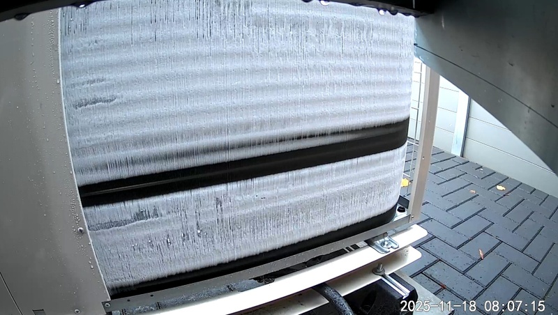

Heb ff een camera op de pana gezet. Vanacht om 4, 5, 6 en 8 uur een bevroren panasonic gehad. Wel bijzonder dat er 1 streep niet bevriest.
Afbeeldingslocatie: https://tweakers.net/i/IbUQJGx8gwMYZhqMFdyhNQSR728=/800x/filters:strip_icc():strip_exif()/f/image/iwp8vUtXVjCi7lh31g4Ekw5h.jpg?f=fotoalbum_large
[ Voor 41% gewijzigd door 2stimpy op 18-11-2025 20:34 ]

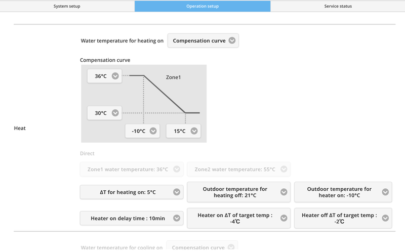

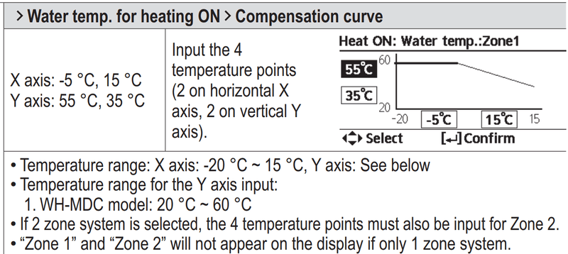

@2stimpy Die lijn zie je wel vaker, dat lijkt "normaal" te zijn. Als het enkel een schuur is dan kan je ook de stooklijn omdraaien.
Het punt is namelijk dat je zowel de water- en buitentemperatuur kunt kiezen voor 2 punten. Buiten dat gebied is de stooklijn dus vlak. De ondergrens is de minimale temperatuur van de Panasonic (-20C) en de bovengrens is een getal wat je los kunt opgeven als "Outdoor temp. for heating off", vaak 18-20C.
Je kunt dus gerust zoiets doen:
Afbeeldingslocatie: https://tweakers.net/i/8MSMlaA65sB32dGkxf3QtzQVEo0=/800x/filters:strip_exif()/f/image/tUza8wFiSJx88F0iFyjaU3xu.png?f=fotoalbum_large
Deze is voor radiatoren in een goed geïsoleerd huis. Constant 35C voor het laagst mogelijke vermogen tot 5C en daaronder pas een beetje hoger.
Je zou in jouw geval zelfs A5W28 en A-5W26 kunnen doen. Dan is de temperatuur in de schuur minder constant, maar draait hij harder als het warmer wordt.
In dit menu kan je dus 4 waardes opgeven:
Afbeeldingslocatie: https://tweakers.net/i/GGJisI4xvwau8kh7DP40MNX3rf0=/800x/filters:strip_exif()/f/image/kiPliYGhHEtgqzXoxvGWDAhz.png?f=fotoalbum_large

  • RichieB
  • Laatst online: 18:29
@2stimpy Die zwarte streep op je condensator betekent dat dit deel niet condenseert. Volgens mij was er een batch van de Pana’s die dit problemen hebben.

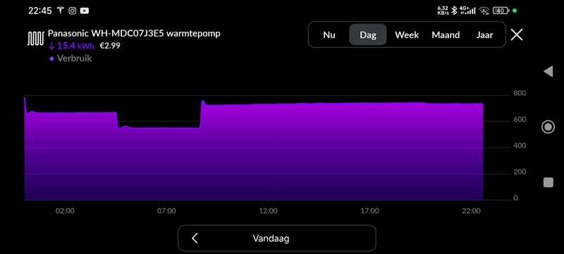

Ik heb ondertussen de J7 ook weer in bedrijf genomen.
Laatste radiatoren zijn er tussenuit en alle verdiepingen hebben nu vloerverwarming, in totaal zo'n 850 meter.
Ik draai puur WA met een thermostaat die op 23 graden staat al begrenzer mocht er veel zon zijn.
Gemiddelde temperatuur in de woonkamer en badkamer 21 graden en de rest van de ruimtes staat de flow op 1 liter per minuut en daar is het 19-20 graden
Ook de laatste isolatie in huis aangebracht en het huis laten labelen naar A++
Niet slecht voor een woning uit 1969.
Al met al erg tevreden en de installatie loopt erg rustig en stil.

Dank je voor de uitleg, ik heb dus nooit gezien dat de stooklijn voor en na de 2 ingevoerde punten vlak is.
Ik ga er mee aan de slag. Rekening houdend met een minimale temperatuur ivm de defrost functie.
Heb ik weer. Zal alleen wat minder efficiënt zijn lijkt me. Wellicht eens contact op nemen met Panasonic?
  • ASW1
  • Laatst online: 20:25
2stimpy schreef op woensdag 19 november 2025 @ 07:28:
Een deel van je warmtewisselaar doet niet mee, wat effectief betekent dat je een kleinere warmtewisselaar hebt, dus minder vermogen en meer defrosts. Niet acceptabel en zeker een geval voor garantie.

  • ASW1
Het lijkt erop alsof de onderste pijp ook niet meedoet?
En die bovenste is zeker 1,5 pijp.
Maar met ontdooien zie je vaak wel dat de ene pijp wat sneller gaat dan de andere, het zou kunnen dat dit beeld net in het begin van de ontdooicyclus is. Ik zou het even in de gaten houden of het echt op deze onregelmatige manier aanvriest (tijdens normaal bedrijf) of dat dit beeld alleen een kortstondig tussenstadium is tijdens de defrost.
  • 2stimpy
  • Laatst online: 21-10 20:04
ASW1 schreef op woensdag 19 november 2025 @ 09:00:
Klopt, en dit is ook nog niet de hele verdamper. Boven in zit ook nog een rij van 2 die niet mee doet.
Ik ga vanavond ff de camera herpositioneren zodat ik de hele verdamper in beeld krijg. Deze foto is een snapshot van net voor het ontdooicyclus. Ik zie gedurende het hele bevriezinsproces die streep in ieder geval niet mee doen.

  • loyske
  • Laatst online: 29-10 14:03
Rimco schreef op dinsdag 18 november 2025 @ 17:59:
Als je enkel/vooral vvw gebruikt moet die stooklijn veel vlakker. Nu het buiten koud wordt gaat je WP proberen je vloer warmer te maken, wat heel veel moeite kost. Ik heb een 7J draaien die eigenlijk constant blijft tussen 27 en 28C en dat is genoeg. Ik denk dat je rustig vlak op 27C tot aan het vriespunt kunt gaan en daaronder wellicht op laten lopen tot 30/32C bij -10C.
Met een vlakke lijn tot het vriespunt voorkom je dat je elke keer tijdens de nacht harder gaat draaien ipv overdag. Dan wel met een thermostaat die zorgt dat hij zo nu en dan uit gaat als het te warm wordt, misschien wel 's nachts als het niet zo koud is.
In tegenstelling tot @Carboy54 gok ik dat je al 24/7 draait, anders stond hij vannacht wel uit.
Ik denk inderdaad dat de stooklijn te hoog stond. Daardoor ging hij na iedere defrost, vol aan de bak, waardoor 1 uur later de volgende defrost alweer kwam.
Sinds gisteren 12:00 staat hij nu continu op 22hz te draaien en huis blijft warm.
Het zal inderdaad wat "spelen" worden met de stooklijn om het optimaal te krijgen.
Op dit moment is de stooklijn 25 bij 15 tot 33 bij -5. Kijken of die nog vlakker kan.
Ik draai inderdaad 24/7 (geen nachtverlaging) en een automation in Home Assistant zet de WP uit als het te warm wordt in huis.

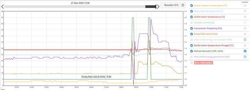

  • Fantastic_fox
  • Laatst online: 16-10 13:29

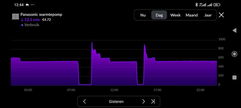

Hoi,
Ik heb even een vraag waar ik niet helemaal uit lijk te komen, ik draai een j serie 9kw op radiatoren.
Stooklijn gisteren
Buiten temp -20 Aanvoer 38 + Buiten temp 15 aanvoer 30
In de loop van de middag heb ik gisteren de aanvoer bij -20 verlaagd van 38->37 omdat de binnentermperatuur heel langzaam gedurende de dag bleef oplopen tot de Netatmo besloot dat het te warm was en dus de WP uit heeft gezet.
Mijn conclusie is dat de stooklijn dan te hoog staat dus heb ik het punt bij -20 verlaagd zoals beschreven van 38->37. Ik stook constante temperatuur 24u.
Wat ik echter gisteren zag is langere runs op 3.6A HW wifi meter = 800-850 wat met nagenoeg geen defrost. Echter vandaag sinds 03:00 zie ik 11 defrosts tussen 03:00 en 14:00.
Nu verwacht ik dat dit gewoon door het soort weer komt wat we vandaag hebben (meer vocht t.o.v. gisteren) echter ergens twijfel ik of het misschien niet ook te maken heeft met de aanpassing van de stooklijn.
De woning blijft gewoon op temperatuur maar zie onderstaande grafiek waarin duidelijk is dat de WP niet echt terugkomt in een rustig draaien stand maar elk uur in een defrost gaat.
Afbeeldingslocatie: https://tweakers.net/i/8OdzVyydlNzA5lTHyq37yiX8oMM=/800x/filters:gifsicle():strip_exif()/f/image/WrkNdBrqfYGmoaS3bZTRpOtM.gif?f=fotoalbum_large
Concreet de vraag dus kan ik de stooklijn beter op een andere manier aanpassen (bv beide punten 1 graad te verlagen, ipv het laagste temperatuur punt alleen te verlagen? Nog even wat instellingen voor de context misschien:
* Back-up heater staat uitgeschakeld
* Externe thermostaat Netatmo
* Max Pomp debiet staat op 23l/m (doe ik even uit mijn hoofd)
* Geen SWW enkel verwarming
Ter referentie HW stroomverbruik gisteren van de WP = 20.6 KWh vandaag tot 14u 17.7kwh
APS QS1 en Y600 3*340w 38graden en 3*340w 20Graden alles naar het Oosten 92 graden. Zuid set sma sunnyboy 2100b 8*255w 38 graden 178graden zuid || Warmtepomp Panasonic MDC 9kw j-series enkel radiatoren maar lage temperaturen

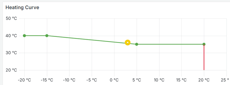

Fantastic_fox schreef op donderdag 20 november 2025 @ 14:15:
Hoi,
Stooklijn gisteren
De defrosts hangen heel erg af van het weer (temperatuur, luchtvochtigheid, regen, mist, etc). En kleine verandering hierin kan bij defrost omstandigheden al een groot verschil maken in het aantal defrosts. Je hebt met de stooklijnaanpassing de target bij 0 graden maar een heel klein beetje veranderd (< 0.5 graad), en ook nog naar beneden dus daar ligt het niet aan.
De stooklijn stel je zo in dat je met het slechtste weer (bv harde wind en regen en geen zon) je het huis op temperatuur kunt houden. Bij mooier weer staat je stooklijn dus altijd een beetje te hoog en is het aan de thermostaat om de WP af te schakelen. (Dat is de basisconfiguratie van WAR met thermostaat, je kunt de stooklijn natuurlijk tweaken met allerhande middelen voor wat extra efficientie.)

@Fantastic_fox Bijna niet zichtbaar door alle lijnen, maar plot eens voor de grap alleen buitentemperatuur en compressor frequentie. Dan zie je al gauw dat je defrost festijn is begonnen net toen het kouder werd. 4C en 2C kan net het verschil maken of het wel of niet aanvriest. En als dat eenmaal is begonnen moet hij wat harder gaan werken om de defrost te gaan compenseren en dan vriest het nog weer sneller aan.
Alleen als je dan de WP kan forceren om niet harder te gaan lopen na een defrost kan je dat een beetje uitstellen, maar krijg je ook minder warmte binnen op de lange duur. En je moet dan aan de slag met eigen automatisering.

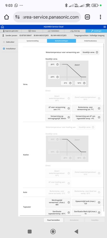

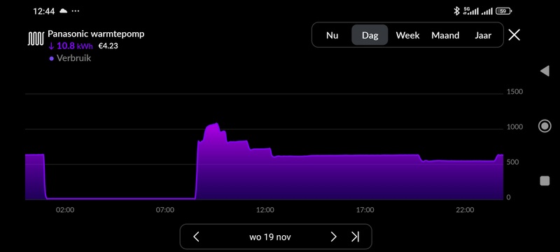

loyske schreef op woensdag 19 november 2025 @ 11:26:

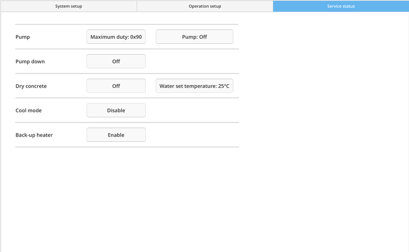

Ik heb het verbruik van afgelopen nacht ff in de gaten gehouden.
Helaas best wat defrosts, zal nog ff moeten spelen met wat waarden.
Ik vraag me af of je normaal gesproken dus alleen met de stooklijn kunt spelen of dat er meer variabelen zijn.
Ik heb het idee dat de stooklijn nog wel verlaagd kan worden zit nu op 28 bij 5 en 32 bij -10
Vraag me af hoe laag je kunt gaan voordat het weer problemen geeft en hij in de bevroren toestand blijft hangen.
De middelste laat het stroomverbruik van de backup heater zien.
De onderste de herz van de compressor

Afbeeldingslocatie: https://tweakers.net/i/5XJGBJtod1miqy_oOJq3rbz5x-8=/800x/filters:strip_exif()/f/image/puDHM31GPgrkFy73TY6uETyi.png?f=fotoalbum_large
@2stimpy
Ik heb hem zelf op 27 tA @ 12 tB / 33tA @ -10tB staan
Vannacht was de doel tA 29 graden en dat ging goed tot 08:30 en heeft ook de hele nacht op 22/23 hz gedraaid.
Het was hier rond het vriespunt met 95% RV, heel veel kun je er toch niet aan doen.
Zoveel mogelijk een stabiele doel temperatuur aanhouden zonder nachtverlaging is altijd aan te raden.
Bleef je huis wel mooi op temperatuur?
[ Voor 47% gewijzigd door -Junkiexp- op 21-11-2025 12:15 ]

  • 2stimpy

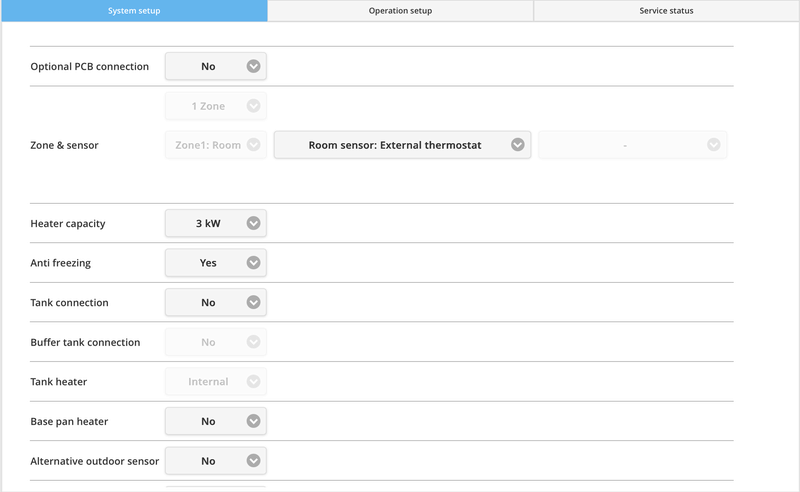

Ik heb helaas toch waarschijnlijk een verkeerde keuze gemaakt me deze 5J voor in de schuur.
Afgelopen nacht is hij weer aangesprongen. Maar omdat de vloer temperatuur en dus ook de water temperatuur te ver was weggezakt ging na 20 minuten de BUH meehelpen. Dat heeft ongeveer een uur geduurd.
De temperatuur in de schuur mag best wat meer fluctueren.
Zal een kijken of ik nog een instelling kan vinden die ik kan aanpassen om het bijspringen van de BUH te minderen/ voorkomen.
Zit ook te denken om eventueel een automation in te zetten. Ik heb de Heishamon namelijk ook in gebruik met HA.
Ik zou hem na 20 minuten uit en aan kunnen schakelen om te timer te resetten maar dat gaat ten koste van de compressor schakelingen.

Over het aantal schakelingen zou ik me niet al te druk maken. Ik heb hier als gewenste ondergrens 30 minuten runtime, in het voor en naseizoen gaat hij daardoor zeer regelmatig na 30 minuten uit omdat het anders te warm wordt. Daar is heel weinig mis mee.
Wat je mogelijk kan doen is iets wat normaal juist - vanwege efficiency redenen - wordt ontraden: neem een mengverdeler voor de vloer. Je kan dan ‘t primaire circuit op een temperatuur zetten waarbij de BUH niet bijspringt en dan kan de vloer met een lagere temperatuur gevoed worden.

  • Makrolon
  • Registratie: September 2019
Afbeeldingslocatie: https://tweakers.net/i/M841Q_G8ps7uQnnUkYw3tiCEA4Q=/x800/filters:strip_icc():strip_exif()/f/image/PSLNyNaNWQFwVFmZkS1uBVKf.jpg?f=fotoalbum_large
@2stimpy
Dit is mijn stooklijn nu voor de garage. Wel met radiatoren en ik hou de temperatuur boven de 8 graden.
Dit gaat bij mij goed nu, de buh komt er niet meer in. Wel heb ik niet de controller als thermostaat. Ik heb gemerkt dat die rare dingen doet met de doeltemperatuur bij deze lage temperaturen. Dus heb een externe thermostaat nu met tijdrelais zodat hij altijd 45 mij aan gaat. Dat levert deze grafieken op:
Afbeeldingslocatie: https://tweakers.net/i/psBNOSFY6tDORnpTMZ-jA1xgrHI=/x800/filters:strip_icc():strip_exif()/f/image/HGZXlmoHUJTnvxdNlk8aSHcI.jpg?f=fotoalbum_large
Ik vind hem mooi draaien zo in ieder geval.

blb4 schreef op zondag 23 november 2025 @ 16:54:

ErikVers schreef op zondag 23 november 2025 @ 18:33:
Vanwaar dat je het gevoel hebt een verkeerde keuze te hebben gemaakt? Die 3kWh van een uur backupheater ivm opstarten op een zeer ongelukkig moment?
Dat is met name doordat hij de schuur niet op de gewenste lage temperatuur kan houden op een energie effieciente manier.

Ja, maar afgelopen dag was ik in totaal 11KW nodig waarvan dus 3 voor de BUH, als het weer zo dagen achtereen blijft kwakkelen dan kost dat best veel onnodige energie.
Vandaar dat ik er aan denk om eens een automatisering te maken die op basis van tijd in combinatie met de retourtemperatuur de unit uit en aan zet na 19 minuten. zeer waarschijnlijk dat hij het bij de 2e start namelijk wel haalt.

Ik ben juist omhoog gegaan met de stooklijn en had hem nu op 30 gezet. maar als ik even logisch nadenk dan is lager wellicht inderdaad beter omdat dan de temperatuur in de vloer minder zal schommelen.
die 45 minuten heb je waarschijnlijk ingesteld om zo een defrost voor te zijn?
Mijn doel voor de schuur is iets van 12 graden.
Ik zal dat war eens uit gaan zoeken met een externe thermostaat.
Ik was al zo,n thermostaat van plan want ik heb de kabel daarvoor al wel getrokken.
Als ik het goed begrijp volgt hij dan normaliter de stooklijn. Alleen schakelt de externe thermostaat hem aan of uit.
En als hij uit is werkt de vorstbeveiliging als normaal, en de defrosts ook?
Zou het eventueel met een wifi temperatuurmeter kunnen doen en dan via homeassistant een simpel relais laten schakelen. op de contacten van de externe thermostaat.
PS, ik las dat je een tijd terug van plan was Glycol in je systeem te doen, heb jij dat nog gedaan?

Ja ik heb hem juist lager gezet, je stookt natuurlijk naar een veel lagere doel temperatuur dan in een woonhuis, dus met die lagere temperaturen heb je alsnog genoeg afgifte.
Nee die 45 min heb ik ingesteld omdat hij anders enorm gaat pendelen.n schuur is niet super geïsoleerd dus de warmte is er anders zo weer uit. Maar ik ben nu meestal ook met een defrost voor inderdaad.
Klopt inderdaad, en mijn lage stooklijn is alsnog te hoog dus bij mij is hij na die 45 minuten altijd weer boven de 8 graden en dan schakelt hij door de thermostaat weer uit.
Als hij uit is werkt de vorstbeveiliging nog gewoon inderdaad. Ik zie soms dat hij de pomp even aan gooit, dan is t water van binnen nog warm genoeg zodat hij niet de buh inschakelt.
Glycol heb ik uiteindelijk niet meer gedaan omdat ik het probleem met de buh die ongewenst inschakelde op gelost heb. Anders was dat mijn plan, glycol er in en dan de hele vorstbeveiliging uit zetten.

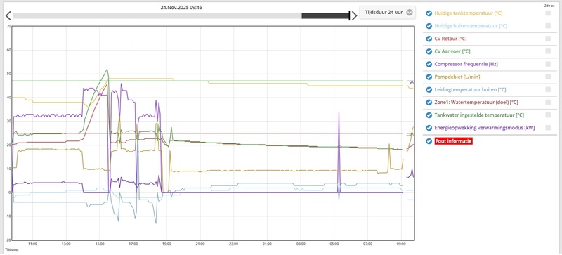

Ik heb een vraagje over de panasonic die soms niet start wanneer er wel een warmtevraag is vanuit de externe thermostaat (emos 5606).
Installatie:
• Monoblock 5J, externe thermostaat, boiler met 3wegklep
• Vloerverwarming: 150 +90m2
• Ta&Tr bewust 1C te laag gekalibreerd om antivries beveiliging iets eerder te triggeren ivm vorstkleppen die anders net te vroeg openen
• Stooklijk -8/26 en -7/25 (wat neer komt op -8/27 en -7/26 ivm bewuste te laag gekalibreerde Ta en Tr)
Situatie:
De warmtepomp heeft afgelopen 3 dagen tot gisteravond 18.40 24/7 gedraaid. Om 18.40 heeft de externe thermostaat de WP kort uitgezet aangezien de houtkachel even aan stond. Om 19.10 is de thermostaat weer ingeschakeld en heeft de warmtepomp de waterpomp gestart. De warmtepomp heeft de compressor echter om onverklaarbare reden niet gestart. Om 5.15 zie ik een zeer kort piekje van de compressor in de log. Ik heb vanochtend geprobeerd de compressor te laten herstarten door de thermostaat handmatig 5min uit te zetten – zonder resultaat. Uiteindelijke heb ik de warmtepomp 5 min uit geschakeld en spanningsloos gemaakt waarna de warmtepomp wel weer is gestart met verwarmen.
Heeft iemand enig idee wat hier een verklaring voor?
Ik heb deze situatie 1-2 keer per seizoen (ik draai nu 3 seizoenen zonder noemenswaardige problemen) Alvast bedankt!

Zit de aanvoer niet gewoon te dicht bij je doel temperatuur waardoor hij het niet nodig vind om te gaan verwarmen?

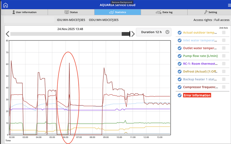

Snow84 schreef op maandag 24 november 2025 @ 09:48:
Installatie:
Situatie:
Ik had vanochtend om 06:15 iets vergelijkbaars, compressor ging heel kort aan en gelijk weer uit, waterpomp bleef lopen. Ik ontdekte dit rond 08:40 en heb toen op de controller de warmtepomp uit en aan gezet, toen ging de compressor weer aan. Dit gebeurt mij ook een paar keer per jaar, ik heb zelf ook geen idee wat de oorzaak is. 50m2 vloerverwarming 10cm h.o.h. altijd open, externe thermostaat.

Catzjes schreef op maandag 24 november 2025 @ 14:02:
Dat zijn valse starts/misfires. Dan ontstaat er een overshoot bij het opstarten waardoor de compressor gelijk weer afslaat. Dan moet de Tr weer 3 graden zakken voordat de compressor weer aan gaat. Als je een lage target hebt kan dat lang duren. Over het waarom is verder niet veel bekend.
Ik zie het ook bij de 9J, vooral met buitentemperaturen > 10C. Soms 3 of 4 op een dag (WAR only). Omdat mijn stooklijn wat hoger staat heb ik er weinig last van. Met waterpompregeling op max flow heb je er ook geen last van. Anderen detecteren dit met met bv HA en geven de stooklijn een schopje waardoor de compressor weer start.
(Ook @Snow84. Ik zie alleen niet direct waarom de compressor de eerste keer niet start om ~19U, de waterpomp start dan wel.)

@Thorsd @reneeke1970 Ik heb de grafieken en energiemeters nog even bekeken. De warmtepomp heeft inderdaad om 19.15 een missfire gehad (compressor niet zichtbaar in grafiek, maar wel op energiemeten en piekje in Ta). Dit is nog wel verklaarbaar omdat de Ta/Tr (22C) hoog was waardoor de Ta naar 27.5C schoot, 2,5C boven de Tdoel.
Vervolgens heeft het tot 5.15 geduurd voordat de Tr 3C gezakt was van 22C naar 19C waarna de compressor opnieuw is gestart, echter helaas wederom met een missfire. Op dat tijdstip zie ik ook een piek van 27.2C op de aanvoerleiding van de vloerverwarming verdeler. Dit wordt waarschijnlijk veroorzaakt door de lage pomp flow (9l/m) icm een veel te hoge frequentie van de compressor.
Vanaf dat punt zit ik in de situatie dat de Ta praktisch onmogelijk nog 3C kan zakken (van 19C naar 16C) met 250m2 vloerverwarming.
Ik heb bewust geen heisamon om het systeem simpel te houden. Wat zijn overige opties om de flow hoger te krijgen bij het opstarten of de frequentie van de warmtepomp lager te houden bij het opstarten?
Een vast max flow lijkt mij niet ideaal aangezien in de herfst en voorjaar 60% van de vloerverwarming uit staat en ivm geluid > is het mogelijk om een minimale flow in te stellen en de flow voor de rest over te laten aan de warmtepomp?
Is het mogelijk om de frequentie van de warmtepomp te beperken (tijdens het opstarten of continu)?
Alvast bedankt!

Beer070 schreef op maandag 24 november 2025 @ 20:13:
Ik heb iets dergelijks bij mij ook een keer gezien, en heb toen de doel temperatuur 1 graad omlaag gezet en daarna 1 graad omhoog waarna de compressor begon te lopen. Het lijkt er op alsof er wordt getest op een verandering van temperatuur (ta of target) voordat ie überhaupt weer kan besluiten om aan te gaan.
De 3 graden daling op tr Doorbreek je door je temp wijziging. Dit doet hetzelfde als uit en aan zetten. Dan gaat hij gewoon gelijk naar zijn gewenste ta ,al zit hij er maar 1 graad onder op dat moment.
Ik heb eens gekeken wat zuiniger is, nachtverlaging of geen nachtverlaging. Mijn conclusie, nachtverlaging.
Gister en vorige week woensdag waren aardig vergelijkbaar. Woensdag was het zelfs nog iets kouder. En toch scheelt het 1.3 kWh op een etmaal.
Bij ons zakt de temperatuur ongeveer van 21 naar 19 met nachtverlaging, dat is voor ons prima in de ochtend. Ik heb de stooklijn met 1 graad laten zakken toen ik het zonder nachtverlaging probeerde. Dan blijft het tussen de 20 en 21 in huis.

Makrolon schreef op dinsdag 25 november 2025 @ 12:48:
Is dit totaal verbruik inclusief BUH?
Dat zijn mooie grafiekjes, bij mij is het elke nacht 1 groot Defrost feest.
Afgelopen nacht tussen 4 uur en 11.00 uur 10 pieken op de backup heater waaruit ik op maak dat dit defrosts zijn, en zo is het bij mij elke nacht raak. afgelopen nacht ff 7 kw op de backup heater. :?

Maikie18 schreef op woensdag 26 november 2025 @ 07:49:
Buh staat uit, dus ja, en nee 😁

2stimpy schreef op woensdag 26 november 2025 @ 13:03:
Vind ik ook! Denk als ik het vergelijk met anderen dat we het niet slecht doen qua verbruik. Is een (wel volledig verbouwde) vrijstaande jaren 30 woning.
Dat voorkom je dus ook met nachtverlaging.
Maar moet ie snachts bij jou nog zo hard werken dan?
7 kWh neem ik aan, heb je een 3 kW back-up heater?
Dan zou die 140 minuten aangestaan hebben, ofwel 14 minuten lang per defrost.
Dat lijkt wat aan de lange kant?

  • 2stimpy
Makrolon schreef op woensdag 26 november 2025 @ 13:18:
Probleem is dat hij overdag momenteel nog niets doet. dat is het door een beetje zon en de al wat hogere temperaturen niet nodig om bij te verwarmen. savonds koelt het dan af en tot het punt dat hij om ca 4 uur begint op te warmen. Met een blok beton van 200 mm en de buizen onderin duurt het dan even voor de binnentemperatuur weer stijgt, helemaal met een nog steeds af koelende buiten temperatuur.
Nachtverlaging kan dit wellicht oplossen.
Ik heb de buh ook uit gehad maar dat ging ook niet goed.
reneeke1970 schreef op woensdag 26 november 2025 @ 16:24:
Dan zou ik de ta verhogen (tr moet hoger dan27 zijn )en met thermostaat gaan werken.
Het zijn nog niet eens vochtige koude nachten, dat gaat wat worden in januarie februari.
Ik had juist de temperatuur wat verlaagd om te zorgen dat hij niet op zo'n hoog vermogen draait. mijn 5 j verbruikt tijdens het opwarmen ca 1200 watt en de compressor zit dan op ca 40 hrz.
Moet trouwens wel zeggen dat het hier al nachten achter elkaar mistig is, dus dat is bij deze temperaturen natuurlijk helemaal een ramp voor een warmtepomp.
We hebben voor de woning een 9 kw Toshiba warmtepomp en het hele huis (jaren 30 woning) dmv radiatoren op gemiddels 20 graden. samen met warmwatervoorziening heb ik deze maand 187 kwh verbruikt.
De 5 kw Panasonic om enkel de 60mm pir geisoleerde schuur op van 70 m2 op 16 graden te houden heeft me deze maand al 166 kwh gekost. (hiervan is 66 op de BUH) ik vind eerlijk gezegd 100kwh al veel voor de schuur.
Dit gaat helemaal de verkeerde kant op. ik weet echter niet goed wat ik nu aan moet passen om dit drastisch te veranderen.
Eigenlijk zou de buh alleen gebruikt moeten worden voor de defrost.
Ik gebruik de controller(nu nog) als thermostaat.
Zou ik zonder thermostaat werken dan denk ik dat een ta van 20 meer dan voldoende is om de schuur op temperatuur te houden. alleen zorgt dit er voor dat de BUH altijd mee werkt.
Ik weet het ff niet meer.

Is het geen optie om te zorgen dat ie op t warmste van de dag een paar uur draait? Dan heb je teminste wat warmte in je beton zitten.

In je schuur zijn geen warmte bronnen zoals mensen lampen kaarsen TV etc....
En waarschijnlijk is je beton nog niet mooi door verwarmd.
Ik zou een externe thermostaat nemen die instelbaar is op hysterese .stoppen bij 16.5 en weer aan bij 15.5 of iets in die geest.
Ta zou ik 27 nemen dan gaat buh niet zo vaak aan.
Als je nog lager gaat, en je tr blijft te lang onder 20 graden dan schakelt hij zelfs in om mee te gaan verwarmen, dat kost bergen stroom.
Mijn persoonlijke mening is dat je wp in een heel ongunstig temperatuur gebied zit. Een airco unit om mee te verwarmen zou veel beter werken in een schuur.

Achteraf gezien misschien wel maar omdat ik altijd koude voeten heb wilde ik graag vloerverwarming.
Ik zal eens proberen om met een temperatuurmeter en Home Assistant een fictieve thermostaat sturing te maken. Dan kan ik wellicht meer variabelen mee nemen om te sturen.
Ik neem aan dat de aansluiting op cn4 gewoon een maak contact is om de pomp aan te zetten?
Ik vermoed van wel, maar ik heb zelf een g model, dus ik weet niet zeker, misschien dat andere lezers dat weten???
Klopt. Wel externe schakeling inschakelen in de service cloud.
En het moet echt lukken om hem goed draaiend te krijgen in je schuur hoor.

Makrolon schreef op woensdag 26 november 2025 @ 13:17:
Zou mooi zijn voor het totaal plaatje als je de temperatuur er nog bij in zou kunnen plotten want nu zegt het niet zo heel veel. Misschien is het bij de bovenste aan het einde van de grafiek 21 en de andere 19. Ja dan heb je in die 24u minder verbruikt maar je gemiddelde temperatuur is misschien wel gedaald en als je dat dan meerdere dagen doet gaat hij uiteindelijk wel meer verbruiken om het weer bij te trekken
WH-MDC09J + PAW-TD30C1E5-HI | 10.44 kWp O/W | Venus v3 - 5.12kWh V148 - CT003 V116 - BMS 112. Training app: Trimetra
  • Makrolon
Maikie18 schreef op donderdag 27 november 2025 @ 09:14:
Bij deze. En tuurlijk is de gemiddelde temperatuur lager met nachtverlaging.
Oh, ik zie het er nu bovenin staan. Het is exact gelijk zelfs :+
Je moet de buh uitzetten en op vaste Ta draaien. Waarschijnlijk is 18-20° genoeg om je 20cm betonvloer op temperatuur te houden. De warmte-inhoud van die vloer is dan waarschijnlijk genoeg voor defrosts. Kijk je in de schuur tegen het aluminium van het pirschuim aan? Prima, dat reflecteert dan de straling van de vloer.

Ik heb de schakeling inmiddels voor elkaar. Ik kan hem nu in principe met elke willekeurige sensor schakelen. Zo zou ik dit wellicht beter op retour temperatuur doen ipv op ruimtetemperatuur.
Ik was er al heel snel achter dat het niet gaat werken om hem 20 minuten te laten draaien en hem dan even uit zetten om weer opnieuw aan te zetten om op die manier de BUH te omzeilen. Dan moet ik veel te vaak schakelen, Die BUH heb ik dus gelijk uit gezet.

  • 2stimpy
ErikVers schreef op vrijdag 28 november 2025 @ 16:08:
Dat kan helaas niet worden opgerekt/ingesteld. Het gaat hier over een retour die na een opstart niet binnen 20min boven de 20gr komt. Dat is wat anders dan de bijverwarmer die mee kan draaien omdat doeltemp niet wordt gehaald. Die is inderdaad aanpasbaar. @2stimpy ter info
Wil je dit ondervangen dan zou ik de tip van @FransvWoerkom eens proberen met volledig uit programmeren van backup heater in verborgen menu. Let op is niet niets verborgen en op eigen risico.
Eind vorige winter had ik ook al de backup heater uit gezet in het verborgen menu. Dat ging bij temperaturen van toen ongeveer 5 graden gewoon goed. Tot dat de afgelopen koude periode er voor zorgde dat hij niet voldoende op kon warmen en zo ook geen defrost kon doen.
Nu heb ik hem weer uit gezet omdat er simpelweg geen workaround is. Ik had hem graag enkel en alleen voor de defrost gebruikt, maar dat kan dus niet.
Ik moet nu iets uit proberen te vinden dat het niet te warm wordt in de schuur, Maar dat de watertemperatuur ten allen tijden hoog genoeg is om een defrost te kunnen doen.
Dat houd in ieder geval in dat ik niet op een thermostaat kan werken want dan koelt het water veel te ver af alvorens er weer warmtevraag is.
[ Voor 5% gewijzigd door 2stimpy op 28-11-2025 16:46 ]
