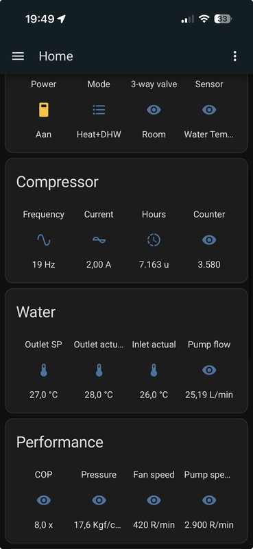

Wat me echter wel opvalt is dat nu de flow lekker naar de 15-17l/min gaat & hij vrijwel continue op 45-55Hz loopt.
Moet bekennen dat ik de beneden verdieping de groepen ook nog vol open staan.

Crazy- schreef op zondag 30 november 2025 @ 14:00:
Na 5 jaar eindelijk de oude vloerverdeler met pomp & mengventiel vervangen voor een kunststof, pomploze LT verdeler voor de begane grond.
Na het vervangen van de verdeler is de flow hoger. Voor een gelijk vermogen moet je dus met de aanvoertemperatuur (of stooklijn) naar beneden (zodat ook de dT daalt). En daar zit de grootste winst, want dan gaat je COP omhoog.
(O, en het is continu, zonder e).

Andrehj schreef op zondag 30 november 2025 @ 14:20:
Wordt dus simpelweg meer spelen komende weken.
Kan nog wel de WP pomp snelheid reduceren; deze staat op 30% momenteel (Heishamon).

DeltaT 5:. Als ik dat doe stort de flow in naar net 9l/min en dan blijft er weinig over aan vloertemperatuur in de woonkamer.
Garage (mancave nu) kortere route en die is heerlijk warm. Ik denk toch aan dT van 2° om een hogere flow te behouden

Ik heb nog een ouder model waarbij de delta niet instelbaar is, de panasonic staat vast op 2 graden, dus dat zal wel de beste waarde zijn
1 PVoutput . Dongen NB

Kan iemand mij exact uitleggen wat de 6 instellingen doen. Vertaling is niet geheel duidelijk.
Zodat ik beter mijn WP kan begrijpen en af kan stellen. Zit nog met het probleem dat de pomp niet altijd aanslaat op de kamerthermostaat van panasonic. Bijvoorbeeld 20 graden aangeeft terwijl het doel temp 22 Graden moet zijn.
Afbeeldingslocatie: https://tweakers.net/i/lf9IM3CtSuEQ8tNaTtennDoZ4yw=/800x/filters:strip_icc():strip_exif()/f/image/E25XAku23nkkD8ah321AvM5f.jpg?f=fotoalbum_large
deltaT voor verwamring aan:
Verwarming op vertragingstijd:
Buitentemp. voor verwarming uit:
Verwarming aan deltaT van ingestelde temp:
Buitentemp. voor verwamring aan:
Verwarming uit deltaT van ingestelde temp:

Gjtje schreef op maandag 1 december 2025 @ 21:21:
deltaT voor verwamring aan: is verschil tussen je aanvoer en retour. Advies; 5
Verwarming op vertragingstijd: Dit is de vertraginstijd waarop je bijverwarmer (backup aangaat) 30min is prima
Buitentemp. voor verwarming uit: Dit is op welke temperatuur je niet geheel niet meer wil verwarmen met je warmtepomp. Advies 19
Verwarming aan deltaT van ingestelde temp: Dit is hoever de aanvoer verwijderd moet zijn van doel om backup aan te spreken (rekening houdend met je vertragingstijd) Advies -4 maar uiteraard woning afhankelijk en vaak nooit van toepassing icm goed gedimensioneerde warmtepomp.
Buitentemp. voor verwamring aan: Dits is hoe koud buiten minimaal moet zijn om naar de target en vertragingstijd te kijken om eventueel backup in te schakelen.
Verwarming uit deltaT van ingestelde temp: Dit is hoe dicht weer bij target waarop backup weer uit gaat. Advies -2
Ik hoop dat je met bovenstaande verder ksn.
Wat mij opviel een T cap met 27-28 als stooklijn.
Ik was venieuwd hoeveel afgifte vermogen je hebt. Een t-cap heeft een minimaal vermogen thermisch van 4500W dat is soms wat lastig af te geven met maar 27gr water. Uiteraard afhankelijk van aantal m2 vvw en of radiatoren. Gewoon een tip.
Dit om pendelen te voorkomen. Je kan bijvoorbeeld eens kijken naar je verhouding draai uren en aan starts. Idealitere wil je minimaal 1 op 1 hier scoren.
Ps de reden dat waarschijnlijk je wp uit stond terwijl doel ruimte hoger is; waarschijnlijk is de warmtepomp in overshoot uitgegaan. Met een zo kleine deltaT van 2 is je retour waarschijnlijk mega hoog en je warmtepomp gaat pas weer aan als retour 3 graden onder waarde is ten tijde van overshoot.
