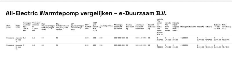

Voor data verschillen tissen de 9 en de 7 zie
Afbeeldingslocatie: https://tweakers.net/i/vCIlM04m-zKV9rNLJNOQyp8PGjQ=/800x/filters:strip_icc():strip_exif()/f/image/5fFmv6ODnrFuwrhYvPuMvOQJ.jpg?f=fotoalbum_large

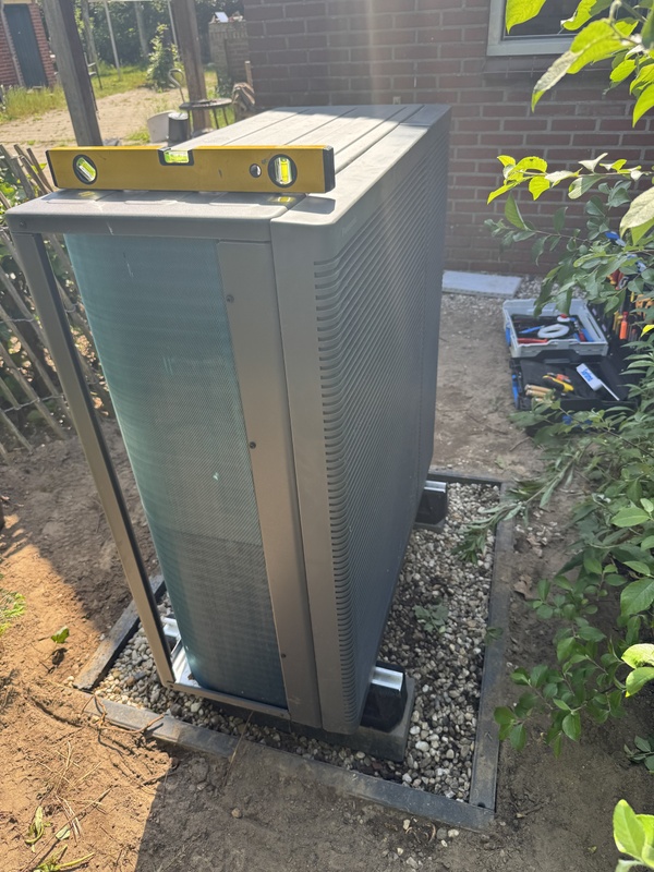

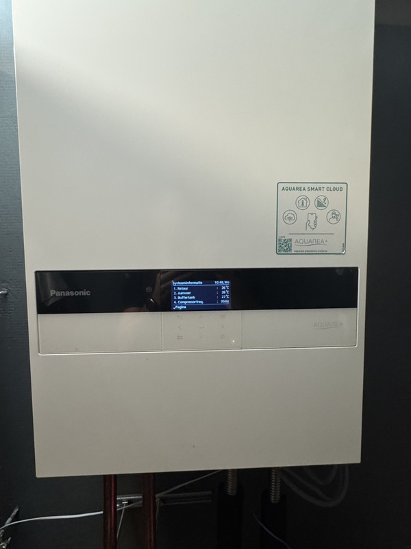

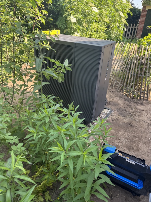

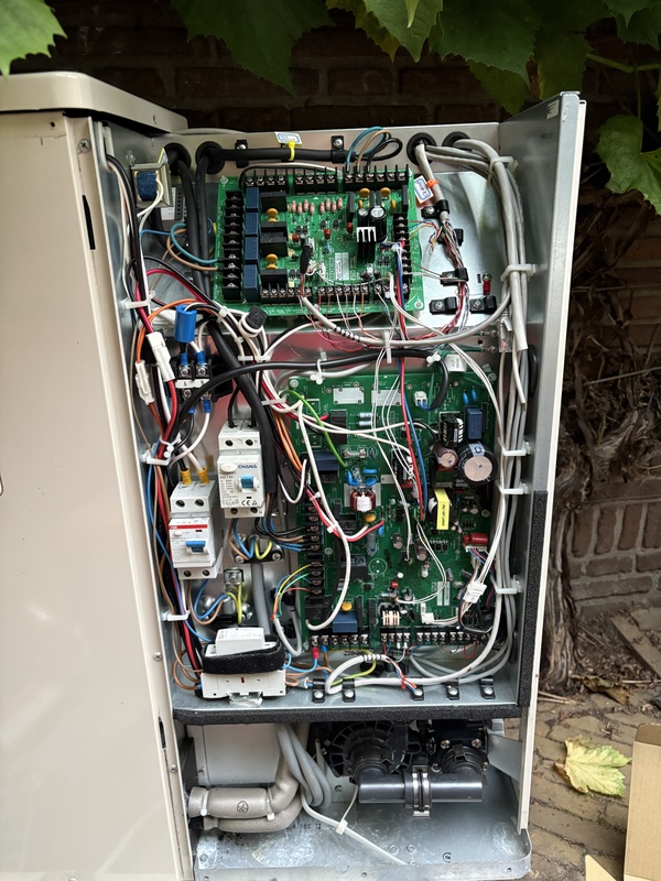

Vandaag een mooie bi block 7L (met bestaande zonnecollectoren op hygiëne boiler, ingesteld als buffer op wens vd klant) afgerond en morgen de volgende een 9L all in one.
Afbeeldingslocatie: https://tweakers.net/i/meq9RgswvpfujCbuhhtJk2p6Y0Y=/x800/filters:strip_icc():strip_exif()/f/image/KAqkUdwY1o4S4hzXWe35TJvY.jpg?f=fotoalbum_large
Afbeeldingslocatie: https://tweakers.net/i/l9Pl8w9GPCJQtbhAsHcfWYwfcB4=/x800/filters:strip_icc():strip_exif()/f/image/FrljFihoQcL0qcZnwP7fakb6.jpg?f=fotoalbum_large
Afbeeldingslocatie: https://tweakers.net/i/YdutrRqbtAShPXJXNP13mIw7TAU=/x800/filters:strip_icc():strip_exif()/f/image/FVp80MlmqvflLVHsgnuhd9SC.jpg?f=fotoalbum_large
[ Voor 38% gewijzigd door ErikVers op 27-05-2026 22:39 ]

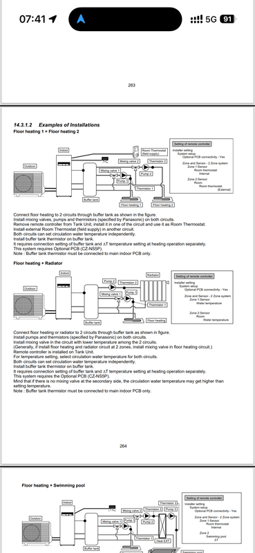

Ja, in principe kan ik van alles kwijt. Monoblock, split unit, losse boiler of WP boiler. Maar ik dacht met de ISDE subsidie is een WP boiler wel zeer aanlokkelijk en als je die zelf kan plaatsen in combinatie met een Monoblock zou dat ook al zeer in de kosten drukken (en vind het leuk om nieuwe dingen te leren klussen).
Welk merk boilervat heb je daar liggen? En hoe ziet een aansluitschema er uit als je met een monoblock en losse boiler werkt? Is dit een goed voorbeeld (zonder buffervat). Omdat de buitenunit vrij dichtbij de verdeler zit is dat met de driewegklep wel snel op de juiste plaats. Dan de leiding doortrekken naar boven de losse boiler in die aan de goede kant van het huis ligt.
Afbeeldingslocatie: https://warmtepomp-tips.nl/media/warmtepomp/warmtepomp_monoblock_schema05.jpg
Als ik een beetje lees over liggende boilers lees ik wel het eea van snel lauw worden door gelaagdheid van het water in een liggend boilervat, heb je daar ook ervaring mee?

O ja en het is een dhz afronding dus wees niet te streng op de nog missende aftimmering koof en beugels.
Van links naar rechts;
-Staal met wartel vlakdichtend op haakse kopp vlakdichtend met ontluchter
-MLB met vlakdichtende wartel
-Koper met vlakdichtende koppeling
Het zal jullie niet verbazen dat gek ben op vlakdichtend. Vanwege de snelheid en de eventuele flexibiliteit in de toekomst.
Afbeeldingslocatie: https://tweakers.net/i/OL3-gDlhrgWhyxPUudFWEUcx8p8=/x800/filters:strip_icc():strip_exif()/f/image/VWah28TM0ccB77ahXNGJdI1i.jpg?f=fotoalbum_large
Afbeeldingslocatie: https://tweakers.net/i/d642J7NwhJ2yxAA5b9IbpowShf0=/x800/filters:strip_icc():strip_exif()/f/image/4p3JCK9J8ZAeldeZ5I0DR4NE.jpg?f=fotoalbum_large
Staat op verhoging ivm betonvloer die gestort wordt tot en met die hoogte.
Afbeeldingslocatie: https://tweakers.net/i/KvHibV6qExHCd775zX8IfN-NWHM=/x800/filters:strip_icc():strip_exif()/f/image/SpeIpSJGGsDwe1UE2uuq79fc.jpg?f=fotoalbum_large
Afbeeldingslocatie: https://tweakers.net/i/O5rlZAWd5fzDaOzWI5G0KTSl05U=/x800/filters:strip_icc():strip_exif()/f/image/AZfpMin4iCM8XFovB4KTKQSN.jpg?f=fotoalbum_large
@hnq we vertellen er natuurlijk niet bij dat het goed zweten was deze keer om lucht eruit te krijgen (ja omdat in die MLB een ontluchter had gemoeten op hoogste punt 🙈✌️)

  • tommyb198
  • Laatst online: 23-10 11:42
Ik ben sinds kort in het bezit van een Panasonic T-CAP WH-WXG12ME8 een beetje een lang verhaal voor wat betreft de historie maar kort gezegd, hij zat bij de woning die we aangeschaft hebben als nog niet geïnstalleerd project, status onbekend en geen garantie. Hij ziet er verder nieuw uit (op een paar dingen na). Productie datum 09-2024
Ik ben van plan om te starten met het aanpassen van de woning voor de warmtepomp alleen voordat ik dit doe wil ik eerst weten of hij werkt en daar lijkt een probleem te zitten. Ik heb hem tijdelijk aangesloten op een buffervat om te test draaien. De compressor bijft bij de test op 24 hz draaien en er komt geen warmte. Onder andere de volgende informatie zie ik (uit Heishamon)
1. Inlet temp 15
2. Setpoint 40
3. Compressor frequency 24
4. Flow 35l
5. Top 44 no error
6. Top 53 Eva_Outlet temp 17
7. Top 54 Bypass_outlet temp 17
8. Top 55 IPM temp 30
9. Top 64 High pressure 6.6
10. Top 66 Low pressure 0
11. Top 67 Compressor current 0.2A
Een aantal andere interessante punten:
- Hij draait zonder foutmeldingen
- De controller en de Heishamon geven aan dat hij nog niet eerder gedraait heeft starts 0 (nu 1) uren 0
- De compressor heeft wel iets vreemds, de isolatie aan de bovenkant is helemaal zwart geworden aan de binnenkant lijkt verbrand / veel te heet geworden.
Wat ik begrijp is dat de compressor current veel te laag is en hoge en lage druk ook, wat dan misschien duidt op te weinig gas? De combi met de verbrand uitziende isolatie is denk ik zorgelijk.
Is hij volledig toast en geen moeite meer waard? Of zijn er nog mogelijke opties om hem in leven te krijgen?
De compressor draait verder kwa geluid wel rustig, wel een sissend geluid maar dat deed de warmtepomp bij onze vorige woning ook bij lage HZ.

Is er een mooie manier om 1 of 2 fancoils (met condensafvoer) op zeg 10 graden aanvoer te zetten en dan de rest van de installatie (met 7 gebooste convectoren) te sturen op (2 graden boven) dauwpunt?

blb4 schreef op vrijdag 3 juli 2026 @ 20:50:
Dit kan met een mengklep het beste kun je even in het topic kijken van fancoil. Ook kun je als je een panasonic service cloud account hebt ook even kijken bij de schema generator om een schema incl koelen te creëeren.
In de service manual wordt dit besproken onder de term mixing valve dus als je dat als zoekwoord gebruikt krijg je bijvoorbeeld onderstaande.
Je hebt hiervoor wel de uitbreidingsprint (uiteraard) nodig als mengklep vanuit pana wil aansturen. Meestal kiest men bij actief koelen ervoor om de passieve delen dicht te zetten met een twee wegklep of een “koelstop”. Let op met een koelstop dat je wel voldoende afgifte vrij beschikbaar houdt icm defrosts 😉👌
Die 2-wegklep kun je vanaf de standaard print aansturen.

Top! Ik heb inmiddels besloten toch die kant op te gaan, dus geen airco maar op 2 plaatsen condenserend koelen; in de convectorput in de woonkamer en in de gang. In de gang komt dan een fancoil, in de (polyester) convectorput maak ik een afvoer. Ik heb uitbreidingspint en temperatuursensors al besteld, er moet nu nog een mengklep en een circulatiepomp komen. Heb je suggesties welke? Voor verwarmen heb ik die mengzone niet nodig, zal nog ff puzzelen in de servicemanual en hydraulisch of ik die mengklep en pomp bij verwarmen kan overbruggen. Ik heb ‘t volgende schema nu als leidraad:

blb4 schreef op donderdag 9 juli 2026 @ 13:55:
~~~[Afbeelding]
Lekker bezig. Als t goed is staat bij dat schema ook een suggestie van de specifieke mixing valve?
Wellicht heeft anders @FransvWoerkom tips voor je, zie dit bericht. Weet niet zeker of ook kan met cool 2zone; FransvWoerkom in "Panasonic Warmtepomp 101: Installatie en Optimalisatie"

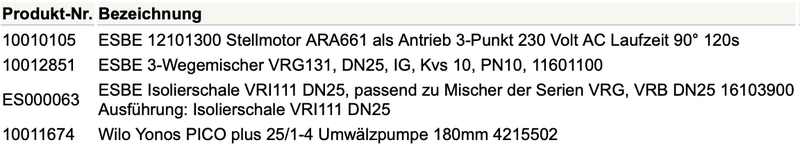

Dank! Ik heb inmiddels dezelfde mengventiel en een Wilo pomp besteld:
Afbeeldingslocatie: https://tweakers.net/i/sLiwCzYsdVEIe3df6F5BMNV0ANo=/800x/filters:strip_exif()/f/image/1zgrZ34JRnsgRCQUzSHfFucI.png?f=fotoalbum_large
De uitbreidingsprint en tempereatuursensoren zijn inmiddels binnen, ik kan weer aan de slag :)

Inmiddels een stukje op pad:Afbeeldingslocatie: https://tweakers.net/i/iqOfaQOlRmEe4G1BOKRMEyPG9ro=/x800/filters:strip_icc():strip_exif()/f/image/mXl97dPam2m3gP6Q958op0XH.jpg?f=fotoalbum_large

Panasonic werk aan de winkel dus. Heishamon achteraf zal dit niet oplossen lijkt mij.
Afbeeldingslocatie: https://tweakers.net/i/lVlDz_oh5OS0MGut12PcbGPYFtc=/fit-in/4920x3264/filters:max_bytes(3145728):no_upscale():strip_icc():strip_exif()/f/image/pJ5hNpHzyPxIM4p7LJJq4E6H.jpg?f=user_large
