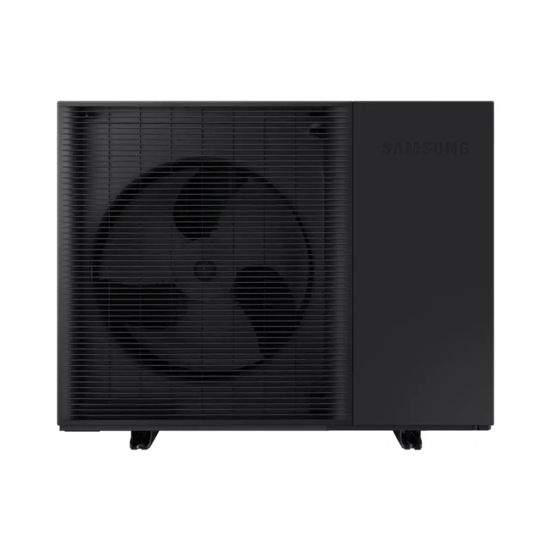

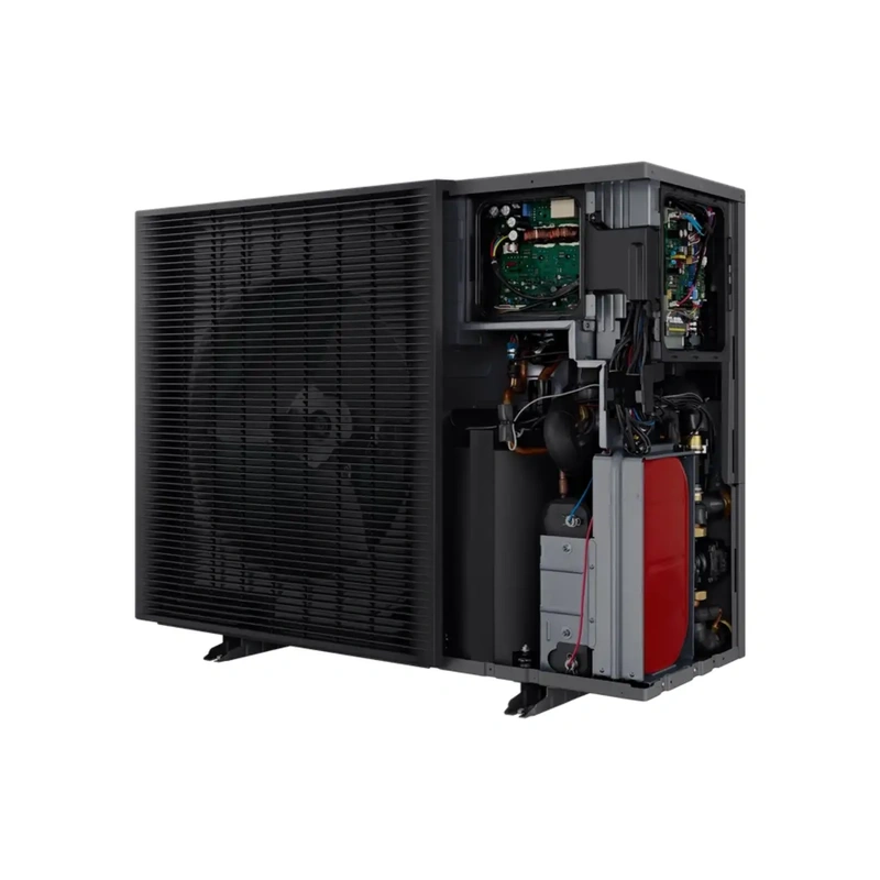

  • Technician-
  • Laatst online: 10:07
Dylantje2 schreef op zondag 22 maart 2026 @ 08:07:
Wat zijn echte vergelijkbare systemen met de pana? Bheater? plug en play.. ? Ben erg benieuwd of merken al beetje bij de pana in de buurt komen? Zoiets als je koopt een pana 5 kw maar je hebt een 5+ dus 5 wp en 3 kw extra. Andere?
Ben zelf niet van de eenvoudige monoblocs (wij hebben wel BRL100)
maar een kennis/collega die plaatst ze wel veel. Die deed ook veel J series en die vind de Samsung nu helemaal geweldig.
Is ook een echte monobloc met alles erin op R290 en evt ook met BUH erin.
https://www.climamarket.n...sung-ehs-r290-monobloc-50
https://ambrava.be/wp-con...uickGuide_BENL_NL_V10.pdf
Op papier goed, de 5KW is ook echt 5KW bij -10C, geluidsvermogen 55dBA
Volgens hem echt stiller en goed, maar nogmaals ik weet het niet zelf.
Ziet er ook wel sjiek uit:
Afbeeldingslocatie: https://tweakers.net/i/Dh7TftkGkSzU-YdDCSdfF5LoqjU=/800x/filters:strip_exif()/f/image/RiIw0Q15C1yuxbEltC96jdAf.webp?f=fotoalbum_large
Afbeeldingslocatie: https://tweakers.net/i/Ok7myTXrZJa2xioOaqZ0uOe19b0=/800x/filters:strip_exif()/f/image/rQHxKCu1P5BKxmPxeYQ7sWdL.webp?f=fotoalbum_large
Een modbus print is beschikbaar en ook een modbus parameter lijst voor tweaking:
https://community.openene...modbus-monitoring/29812/4
