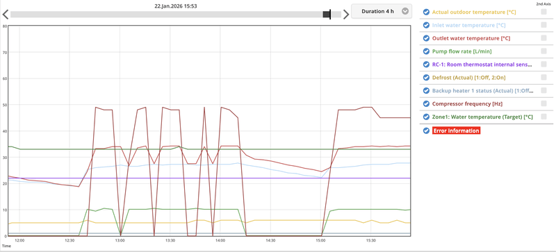

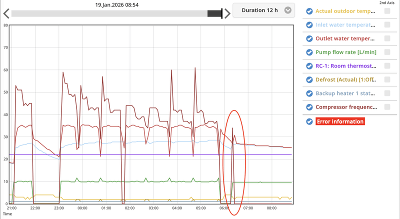

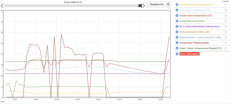

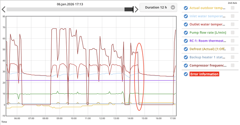

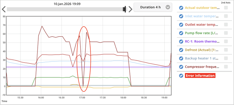

Catzjes schreef op donderdag 22 januari 2026 @ 19:38:
Ik heb vandaag iets geks in de grafieken, meerdere keren stopt de compressor er mee, terwijl er geen defrost is. Ik heb rond 17:20 een air purge gedaan met alle vloerverwarming en radiatoren open, daarna weer terug naar de basis, met alleen 60m2 vloerverwarming en de badkamer radiator open, zoals de afgelopen twee jaar zo is. Daarna wederom de compressor met een soort aan-uit gedrag. Wat kan dit zijn?
Beetje ruim plaatje zo en ik mis het setpoint water. Maar op het eerste oog denk ik aan overshoot. Je flow staat volgens mij op 10 liter en dat is waarschijnlijk te weinig.
Panasonic 7kW J-Series, Solar 5040Wp, 1 Marstek venus A + 1 extra accu, totaal 4,2 kW, HW P1.
  • Catzjes
  • Laatst online: 25-10 15:11
Cubico schreef op donderdag 22 januari 2026 @ 20:21:
Hierbij wat ingezoomde plaatjes. Flow is al twee jaar10 liter, dus er is niks veranderd in de situatie. Wat bedoel je met het missende setpoint water? Ik draai op WAR met externe thermostaat.
Afbeeldingslocatie: https://tweakers.net/i/McTtp9Kat4mEi8vL0jdTgfBol4w=/800x/filters:strip_exif()/f/image/nFoJv4Pbxjzknt5oM38OLqk9.png?f=fotoalbum_large
Afbeeldingslocatie: https://tweakers.net/i/w449pl2J-o6Sm46_Ul6ceKO2XAk=/800x/filters:strip_exif()/f/image/LmpWfHSmHRjFdS4DTcZmEzzc.png?f=fotoalbum_large
Afbeeldingslocatie: https://tweakers.net/i/n1DBexkwPeB_xbe07j95QS8Bj0Y=/800x/filters:strip_exif()/f/image/ygtXqGaOJiUhgtsJFCuanpVM.png?f=fotoalbum_large
[ Voor 12% gewijzigd door Catzjes op 22-01-2026 20:32 ]

Catzjes schreef op donderdag 22 januari 2026 @ 20:29:
Ookal draai je WAR, de pomp heeft altijd een target temp welke komt van je stooklijn. Als dus de buiten temp veranderd zal de target ook veranderen. Ik denk aan overshoot omdat je pompflow wel blijft en dan als de temperatuur water is gezakt hij weer start.
  • Catzjes

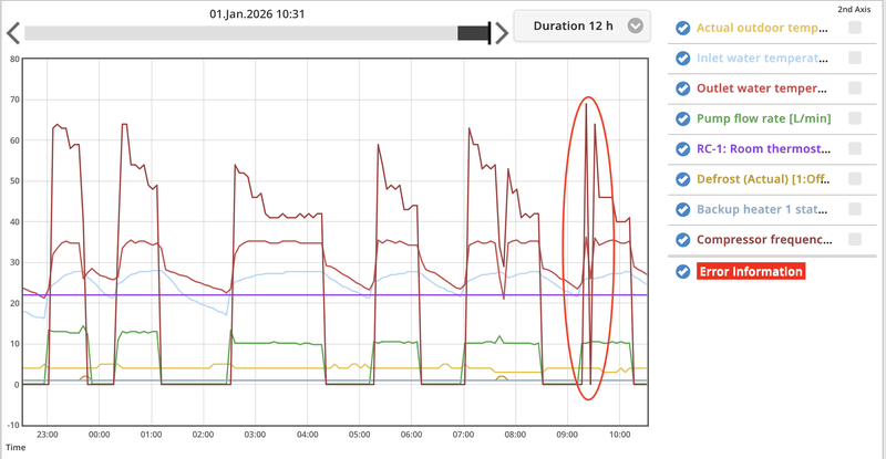

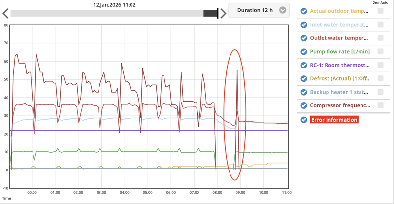

Cubico schreef op donderdag 22 januari 2026 @ 20:36:
Bedankt voor de uitleg. Kan het kwaad en zo ja, wat kan ik er aan doen om dit te voorkomen? mijn WP is een 7J, alleen verwarming, en is van september 2023. De afgelopen ruim twee jaar had ik elk jaar één tot drie "misfires", de afgelopen maand is het schering en inslag, en vandaag dus voor het eerst zo snel achter elkaar de compressor uit, zie de volgende screenshots. Soms zag ik de "misfire" omdat op de controller er warmtevraag was en dat de water temperatuur lager was dan verwacht, dan zette ik de WP uit en aan en was het opgelost, soms merkte ik de "misfire" achteraf door de grafieken te bekijken en soms werd het langzaam kouder in de woonkamer en begon de vrouw te klagen.

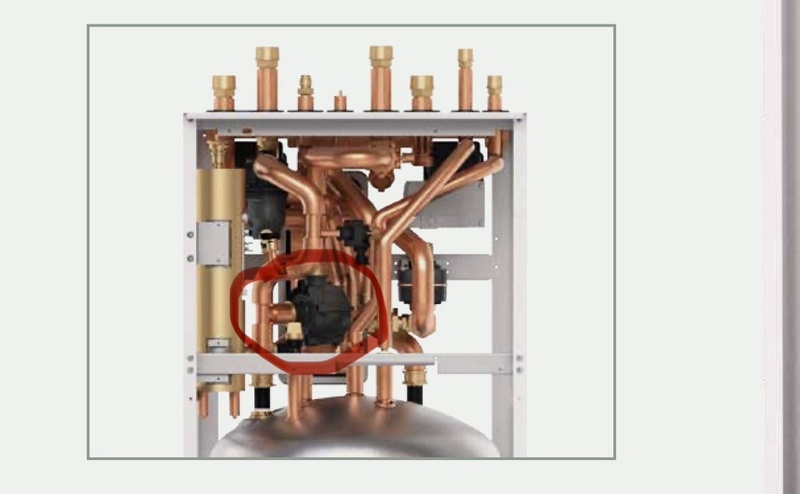

Afbeeldingslocatie: https://tweakers.net/i/FggQaLJlfna5VBxaM216yn0ESRM=/800x/filters:strip_exif()/f/image/vxGaSFYNeZJey4CRVEFXdEAl.png?f=fotoalbum_large
Afbeeldingslocatie: https://tweakers.net/i/Ea2URD9W-qNTLlPggPOyOKByW1k=/800x/filters:strip_exif()/f/image/ksiFRnvawWqSpjR4TtABTUGG.png?f=fotoalbum_large
Afbeeldingslocatie: https://tweakers.net/i/0159Ls_yj_rdj5wRlxn9OFfOhN4=/800x/filters:strip_exif()/f/image/B8UQl1fr2mBOyTsKiK9ddJch.png?f=fotoalbum_large
Afbeeldingslocatie: https://tweakers.net/i/L5_44EhXtl7JS0LSGd5p9M-uDSM=/800x/filters:strip_exif()/f/image/5kr1WsKP34mN8PEjDImT7lkF.png?f=fotoalbum_large
Afbeeldingslocatie: https://tweakers.net/i/n574GSBkF0MrZro01m4GG_GQ6nc=/800x/filters:strip_exif()/f/image/ZIC3E3fz0gbMdGhZNGYo9hA7.png?f=fotoalbum_large
Afbeeldingslocatie: https://tweakers.net/i/8w1DPM41K4FPboyvZcJq31-CH3s=/800x/filters:strip_exif()/f/image/ro2vVXvd9MW3gHs4dmzg24XD.png?f=fotoalbum_large
Afbeeldingslocatie: https://tweakers.net/i/9XeckC9T1ZTuqLF4VitSFwghqp0=/800x/filters:strip_exif()/f/image/kW8788iVdTUGmErnjtAuMF3u.png?f=fotoalbum_large
Afbeeldingslocatie: https://tweakers.net/i/UqhbJnq2mLh1OnqQKjSMh8uUUqQ=/800x/filters:strip_exif()/f/image/mcZpaeBcEs7ObdA2omYZTAPX.png?f=fotoalbum_large
Afbeeldingslocatie: https://tweakers.net/i/cOOYTZd55vmZoFHw31zuSyoLX9c=/800x/filters:strip_exif()/f/image/QIjMfs3ijGajHtCHIJml3sG3.png?f=fotoalbum_large
[ Voor 3% gewijzigd door Catzjes op 22-01-2026 21:06 ]

Catzjes schreef op donderdag 22 januari 2026 @ 20:58:
Bedankt voor de uitleg. Kan het kwaad en zo ja, wat kan ik er aan doen om dit te voorkomen? mijn WP is een 7J, alleen verwarming, en is van september 2023. De afgelopen ruim twee jaar had ik elk jaar één tot drie "misfires", de afgelopen maand is het schering en inslag, en vandaag dus voor het eerst zo snel achter elkaar de compressor uit, zie de volgende screenshots. Soms zag ik de "misfire" omdat op de controller er warmtevraag was en dat de water temperatuur lager was dan verwacht, dan zette ik de WP uit en aan en is het opgelost, soms merkte ik de "misfire" achteraf door de grafieken te bekijken.
Ik heb ook een 7J en officieel moet hij een flow van 20 liter. Wil je dit om een of andere reden niet, dan kun je de start temperen door Quiet mode gebruiken bv een keer proberen op QM 2 ofzo. Zet de target temperatuur in je grafieken en je kunt zien of het overshoot is.
  • Catzjes
Cubico schreef op donderdag 22 januari 2026 @ 21:11:
Wederom bedankt voor de uitleg. Ik heb in de onderstaande twee grafieken de target water temperatuur aangezet, ik kan hier zelf geen conclusie uit trekken. Wat betreft de flow, zoals eerder aangegeven, die is al jaren 10 liter. Ik heb nu alleen 's nachts QM1, ik zal daar eens mee gaan "spelen".
Owww ik denk dat ik nu snap wat je bedoelt met overshoot, de watertemperatuur komt boven de target en dan gaat de compressor uit. Waarom toert de compressor dan niet alleen een beetje af, zijn dat de beroemde "Panasonic-kabouters" met onvoorspelbaar gedrag?

Catzjes schreef op donderdag 22 januari 2026 @ 21:21:
Als water temp 2 graden boven target en x tijd blijft, dan stopt hij totdat de retour 4 graden onder het moment van uitgaan is. Daarna start hij weer. Let wel dat de grafiek af en toe iets mist door dat hij niet life is.

Cubico schreef op donderdag 22 januari 2026 @ 21:30:

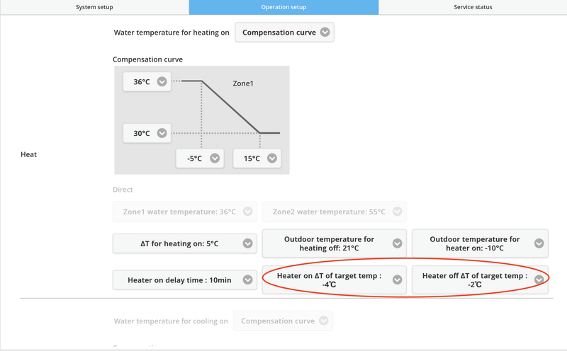

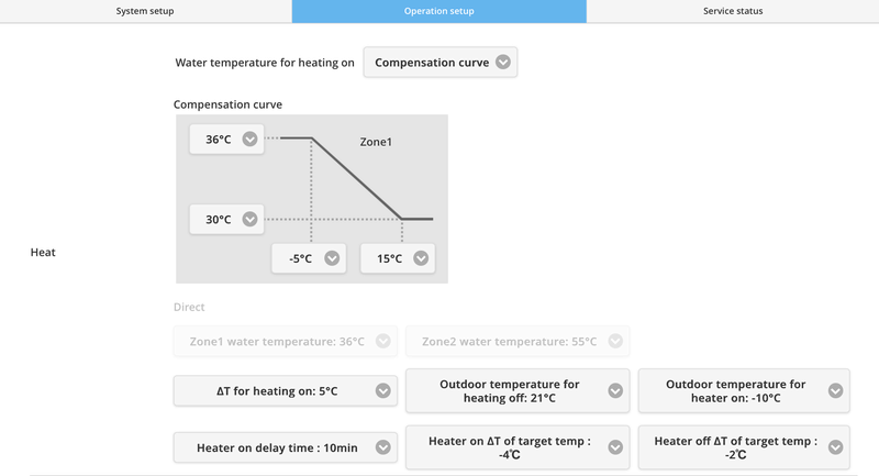

Doel je op deze twee waardes?
Afbeeldingslocatie: https://tweakers.net/i/3gPrAxiK724inN2OhB0ysou7Nfw=/800x/filters:strip_exif()/f/image/2VG29QGe3qNKCQq9DP7jLEup.png?f=fotoalbum_large
Kan ik deze waardes dan een beetje aanpassen om het te voorkomen of veroorzaak ik dan weer andere "problemen"?

Catzjes schreef op donderdag 22 januari 2026 @ 21:30:
De compressor doet precies wat hij moet doen, maar het onvoorspelbare is de mens die hem beteugeld op 10 liter, dan heeft hij geen andere keuze. Ik zelf hen hem op 15 liter staan en dat gaat prima, zogezegd de settings van een 5J :)

Catzjes schreef op donderdag 22 januari 2026 @ 21:36:
Deze waardes zijn voor je backup heater

Cubico schreef op donderdag 22 januari 2026 @ 21:36:
Dan ga ik na de winter de flow verhogen. Ik moet dan een paar IMI Eclipse dynamische kranen gaan vervangen, want een aantal radiatoren staan nu vaak dicht omdat bij defrosts veel teveel herrie te horen is. Ik heb vorig jaar al bij twee radiatoren de IMI kranen vervangen door Oventrop AQ(H), die zijn heel veel stiller.
Omdat hij:panasonic ervanuit dat je eerste minuten wel de max kw van je warmtepomp kwijt kan en zoals eerder genoemd lukt dat enkel met flow*deltaT5=kW. Ga jij flow meer dan halveren via installateurs instellingen (weet niet of dat zo is?) dan kan hij zijn vermogen niet kwijt. Dus vandaar mijn vraag. Welke flow heb je ingesteld bij max pump speed? De zou 20l/min moeten zijn. Iets lager kan ook wel maar onder 18zou ik niet doen ivm niet kwijt kunnen van vermogen.
Precies, dat! 👍

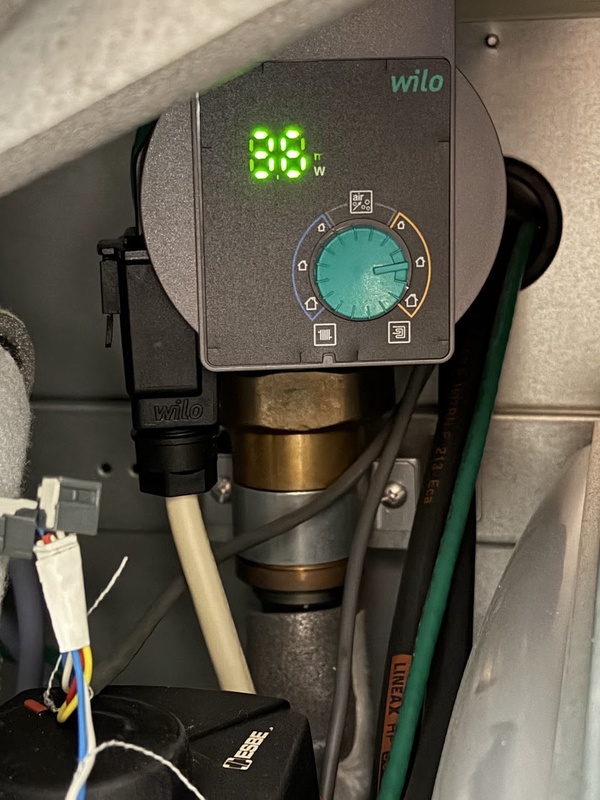

Iets lager (vuistregel 3x je max kW) instellen kan nog wel, maar meer dan 3L/min op het totaal zou ik niet knijpen want dan had je beter een kleinere wp kunnen kopen.
[ Voor 3% gewijzigd door ErikVers op 22-01-2026 22:20 ]
Heat Geek Getraind | WP Pana 5H - Solar 6m2 PVT icm 300liter - PV 8970WP: 27stuks - Home Assistant - Thuisbatterij advies |
  • Catzjes
ErikVers schreef op donderdag 22 januari 2026 @ 22:16:
Als alle radiatoren open staan dan is de flow 15-16 liter, maar al circa twee jaar lang staat meestal alleen 60m2 vloerverwarming en de badkamer radiator open, dan is de flow 10 liter, en bij defrosts 12 liter. Ik probeer te begrijpen waarom er nu ineens problemen ontstaan, terwijl er niks aan mijn situatie is veranderd.
@Cubico en @ErikVers Super-bedankt voor al jullie kennis/adviezen en het geduld met mij ;)

Catzjes schreef op donderdag 22 januari 2026 @ 22:42:
Misschien gebeurt het nu omdat het buiten kouder is en dan de compressor met een hogere freq start.
Graag gedaan en het kan zijn dat je eerder net boven de ondergrens zat en nu en net onder
dit kan net iets ander weer zijn of iets meer weerstand in je systeem welf ter enzovoort. Als de grenslijn dun is zijn het de details die het verschil maken.

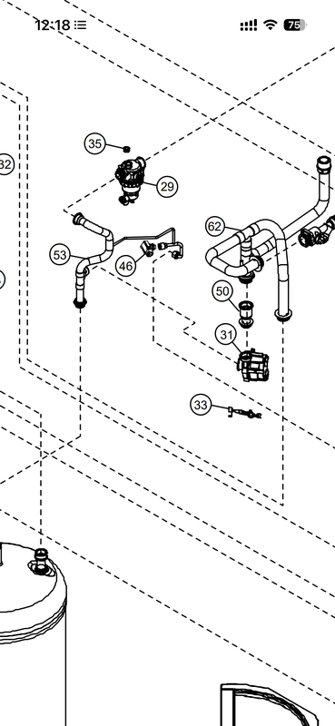

Ik heb een nieuwe woning waar ik ook een nieuwe Panasonic WP ( Mono Bloc - WH-WDG07LE5 ) heb voor circa 120m2 vloerverwarming.
Via de Aquarea Service Cloud merk ik op dat het pomp debiet steeds circa 22-23 l/min is , ongeacht of er vraag is naar warmte of niet. Het probleem is dat ingebouwde circulatie pomp ( Wilo Yono Pico ) relatief veel lawaai maakt. Ik hoor 's nachts dikwijls een zoomend geluid ( terwijl er weinig of geen warmte aanvraag is ).
Ik heb de Panasonic binnenunit nu even open gedaan en ik heb gemerkt dat Wilo circulatie pomp op de maximale verschildruk constant stond ( volledig naar rechts gedraaid ). Ik heb de de knop een beetje terug gedraaid en het debiet is nu verlaagd naar circa 16-17l/m . Het zoomend geluid lijkt nu ook verdwenen.
Mijn vraag: Ik begrijp dat de Panasonic unit normaal het water debiet moet kunnen sturen op een variabele manier ? In de settings heb ik al gezien dat er een optie "Debiet Pomp" ΔT is met een bijhorende hexadecimale waarde ( 0x75 ). Ik heb dit al aangepast naar 0x65 en 0x55 , maar dit maakt geen verschil en het pomp debiet lijkt altijd contant op 16-17l ( tot gisteren 22-23l/ ).
Moet ik die regelaar op de Wilo circulatiepomp nu naar links draaien zodat diie op "verschildruk variabel" komt te staan ? Wat zou de reden zijn dat het pomp debiet steeds constant blijft ?

Hey dat is een vreemde situatie.
-Weet je zeker dat de pomp origineel is of heeft er eerst een andere bewoner deze warmtepomp laten monteren? De pomp en kabel ernaartoe lijken mij niet origineel.
-Tijdens defrosts ook geen verschil in l/min?
-Zitten er nu twee circulatie pompen in of enkel die op afbeelding?
het gaat wel degelijk om een nieuwbouw met een nieuwe warmtepomp waar ik nu 6 maanden woon.
Ik herinner mij wel dat de installateur een jaar geleden problemen gehad heeft met de warmtepomp op een dag dat het gevroren had en de electriciteit de dag voorzien was uitgezet door 1 van de werkmannen.
Ik heb hier verder geen gegevens over ontvangen ,maar ze hebben dit "opgelost" toen zonder meer details te geven.
Het debiet wijzigt echter wel bij een "defrost" naar circa 29-30l/m nu ( tot de manuele aanpassing op de pomp was dat 35 l/m. Bij het opwarmen van de tank zie ik het debiet dalen naar 12 l / m.
Bij gewoon water circuleren ( verwarmen of niet ) altijd constant 16 l / m
De pomp gaat ook aan/uit afhankelijk van de binnentemperatuur en de gevraagde temperatuur op de thermostaat.
Er zit nog een ander type pomp ook in , maar daar kon ik niks op regelen en heb ik geen aandacht aan gegeven.
Welke pomp zou dit wel moeten zijn ?

Oké als je verhaal dus goed begrijp heb jij een L-serie warmtepomp met 2 cv pompen in de binnen unit?
Origineel met 1 zone systeem heb je enkel een zwarte cv pomp, deze regelt alles via de print-instellingen van panasonic. De pomp die je deelde is voor mij vreemd in dit type binnenunit
Een dual zone heb ik nog nooit gemonteerd, dus wellicht dat daardoor deze pomp erin zit maar mijn gevoel zegt dat niet origineel is. Kun je eens foto van wat meer afstand van binnen deel delen en van bovenzijde waar de aansluiting waterzijdig zitten?Afbeeldingslocatie: https://tweakers.net/i/b1wFEhedYVsjATp5VjV21idoRVg=/x800/filters:strip_exif()/f/image/UWLG0KrZA6QF0LZzSlqvjolQ.png?f=fotoalbum_large

Er zijn inderdaad 2 zones voorzien.
Zone 1 is voor een aantal ventilo's op de slaapkamers en de zolder.
Zone 2 is voor de vloerverwarming.
Mogelijks is er een 2de niet standaard Wilo pomp geïnstalleerd geweest voor de vloerverwarming ( Zone 2 ) waar het debiet manueel te regelen is op de pomp zelf ?
In de Aquarea Service cloud merk ik op dat de Pompsnelheid steeds 0 r/min en het Waterdebiet 16 L/min constant is wanneer de vloerverwarming actief is. ( Zone 2 )
Nu met enkel en alleen Zone 1 actief ( Ventilo's ) zie ik
Waterdebiet 9.43 L/min
Pompsnelheid 2000 r/min
Slaan die debiet settings in de thermostaat dan mogelijks enkel en alleen voor de pomp op zone 1 ?

Ok interessant maar dan weet je ook waar debiet vandaan komt zonder aansturing 1e pomp 👍
Je vraag beantwoord denk ik?
Foto niet meer nodig, je hebt twee pompen waarbij je foto van tweede cv pomp deelde. De eerste (zwarte) is enkel door pana in te stellen.
Nb Meestal plaatst men dan een buffer maar dit kan ook een mooie en efficiënte oplossing zijn.
Wel is dan even opletten hoe je alles aanstuurt, hebben ze twee controllers opgehangen of externe thermostaat/thermostaten.

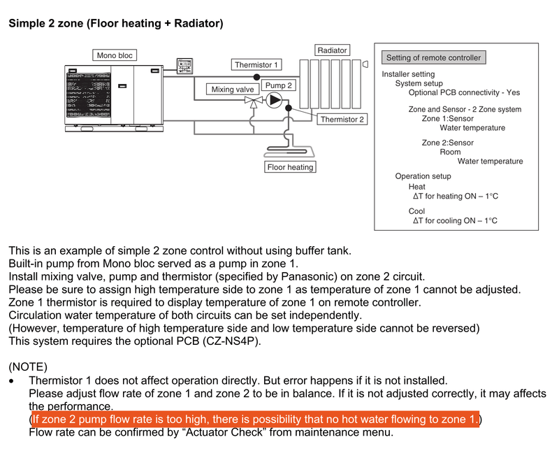

Dat lijkt op een simple-2-zone-setup, maar dan zonder de mengklep.
@Pinker009 Met deze opstelling komt de instelling van de Wilo wel precies. Als deze te hard staat (meer debiet dan de WP waterpomp) zuigt de pomp koud water uit de retour door de ventilos/coilfan. Daarmee doen die niets meer en moet je Ta veel hoger dan nodig. Een terugslagklep in de de ventilo aanvoer lost de omgekeerde ciculatie op.

Grappig ik denk net andersom; door hogere debiet op de 2e pomp zorg je ervoor dat al het water uit buitenunit wordt benut; dit zorgt voor geen vermenging van ta en tr vanuit buitenunit.
Maar omdat geen hydraulische scheiding zit (vermoed ik?) moet ik ff uittekenen om mijn gedachtes te ordenen..
Ik had ff in designer tool gekeken, vermoed dat in de dual zone binnen unit ook een mix valve zit, je kan niet zonder design maken icm 2-zone (L serie) en staat nergens los daarna in schema weergegeven dus moet wel in binnenunit zitten.
Vanwaar dat je denkt dat ta omhoog moet?
Meer flow met zelfde gem water temp zorgt ook voor meer afgifte bij gelijke delta. Eens dat niet onnodig hoog hoeft en dat dt5 streven is maar waarom zou ta omhoog moeten bij hoge flow?

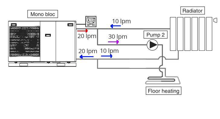

Stel, uitgaande van de simple 2 zone, zonder de mengklep en zonder terugslagklep:
- Debiet WP pomp 20l/m
- Debiet secundaire pomp 30 l/m (standje max?)
Dan loopt er 10 l/m omgekeerd door de radiatoren, waardoor de Ta van de VVW lager is dan die van de WP.
Of het echt zo slecht uitpakt... de weerstand door de radiatoren zal hoger zijn dan door de WP waar een draaiende pomp in zit.

Ik bedoel deze situatie:
Afbeeldingslocatie: https://tweakers.net/i/BKW8OIRbMZXgy1dNZFCd1Mixrf0=/fit-in/4000x4000/filters:no_upscale():strip_exif()/f/image/lUnjl91cNl6ZN0dT1xG6dZgC.png?f=user_large
In de installatie manual staat dat als de secundaire pomp te hard draait, dat ervoor kan zorgen dat er geen water meer naar de andere zone gaat, zelfs met mengklep.

Helder, dank voor je visualisatie. Dat is dan ook gelijk de reden dat met een secundaire pomp je beter een hydraulische scheiding kan plaatsen. (micro buffer) dan kan de flow over de groep die open staat zelf blijven circuleren.
Of nog beter, geen secundaire pomp en geen hydraulische scheiding, gewoon balanceren naar wens oftewel waterzijdig inregelen :-)

Jawel, dat is de 2 zone binnenunit.
En de pomp van Panasonic zelf (pomp 1 in deze unit) is van composiet met keramische lagers.
