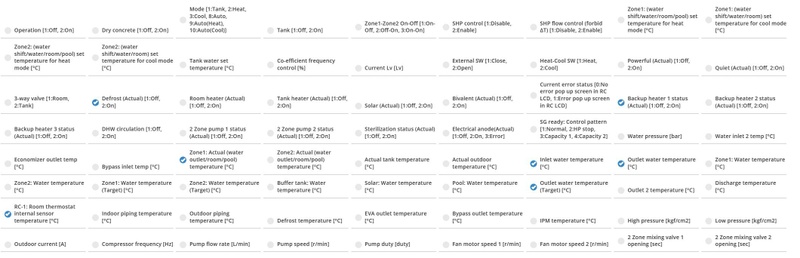

BarryH schreef op dinsdag 6 januari 2026 @ 15:28:
@Konnie zet de modus (heat +dhw , dhw only, heat only) en eens bij?
wellicht een klokprogramma nog actief?
Waar vind ik dat ?
PV Wp5950 op oost, 1x Goodwe 3000xs 1x Goodwe 2500xs, 1xHaier Tundra plus as35, 1x Haier Tundra plus as25, WPB 120L Inventum optima. Panasonic 7kw monoblock J series.
  • BarryH
  • Laatst online: 16:48
bij de variabelen die je onder je grafiek via een knop kan selecteren
  • Konnie
  • Registratie: December 2020
  • Laatst online: 20-05 19:36
BarryH schreef op dinsdag 6 januari 2026 @ 15:55:
Ik kan die niet echt vinden
Afbeeldingslocatie: https://tweakers.net/i/n3dbMyusQXZHIqmAq6uA_B4715k=/800x/filters:strip_icc():strip_exif()/f/image/BQhfky0eGfBmpzPxO98OziG8.jpg?f=fotoalbum_large
  • BarryH
probeer eens "mode"
  • Konnie
Mode stond hele tijd op 2, niet echt duidelijk in screenshot.Afbeeldingslocatie: https://tweakers.net/i/W6DVwQYkf_6I1Rz5BZYY1SV7CFo=/800x/filters:strip_icc():strip_exif()/f/image/GelgBTgAZlPAMHWxT49YhiKu.jpg?f=fotoalbum_large
  • BarryH
@Konnie en Operation? kan die soms op off gestaan hebben? Er moet iets gebeurd zijn waardoor de Target Ta naar 20 is gegaan

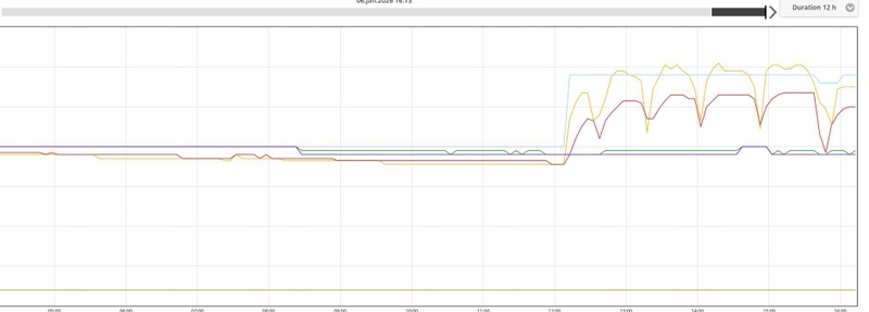

Konnie schreef op dinsdag 6 januari 2026 @ 13:31:
Middag allemaal.
Iemand zoiets al meegemaakt ?
19:30 gisteren is die uitgegaan, vandaag valt het op omdat de temperatuur binnen is gedaald tot 19 graden, daarna gaat die weer vanzelf aan zoals te zien is in de grafiek.
Nu loopt die volop te draaien, met veel DF als gevolg.
Geen foutmeldingen of wat dan ook.
Iemand een idee waar ik op moet letten?
zie mijn Curve hieronder.
Normaal is target 20: geen warmtevraag vanuit interne thermostaat.
Ik zou zelf ook de stooklijn anders instellen. Zie youtube voor tips of in dit topic zeer veel over te vinden onder “stooklijn” als zoekwoord.
Denk bijvoorbeeld aan 33 bij -5 en 26 bij +15
De reden dat niet weer aangaat heeft vaak met retour temp ten tijden van uitschakeling te maken.
DeltaT ook op 5 staan?
Ps in je grafiek bij “zone1 set mode temp”
Kun je zien of toch niet iemand per ongelijk de controller 1-2 graden lager had gezet. Normaal verlaagd hij de target omdat ruimtetemp dicht bij wens temperatuur is.

ErikVers schreef op dinsdag 6 januari 2026 @ 17:01:
met DeltaT 5 bedoel je wat ik op 4 heb staan ?
En heb net gekeken zone1 set mode temp, die is niet verlaagd.Afbeeldingslocatie: https://tweakers.net/i/rq4d70N7N_JG9b5Zucw7oftzA-E=/fit-in/4920x3264/filters:max_bytes(3145728):no_upscale():strip_icc():strip_exif()/f/image/iGYEACugF7pHKeWM1TUHV8PS.jpg?f=user_large

Konnie schreef op dinsdag 6 januari 2026 @ 17:26:
https://vscope.at/heizkur...&sollWert_2=1&atCheck_2=0
Rood is mijn stooklijn, blauw zoals jij aangeeft in jouw post. rode lijn ligt lager dan blauw, en hiermee krijg ik mijn huis goed warm (21 graden) is het dan verstandig deze aan te passen, en zo ja welke kant op ?
De reden dat ik adviseer op 26 ipv 23 ondergrens is om pendelen te voorkomen en in veel gevallen slaat dan ook niet aan na een sww run als target 23 is. Mocht je geen sww hebben via de warmtepomp zou je kunnen testen om lager te gaan maar vul maar eens via chatgpt ofzo in wat je afgifte nog is met 24 gr aanvoer en 21 retour over jouw afgifte dus gem water temp van 22.5 bij een ruimte temp van 21. Ik durf de aanname te doen dat dat minder afgifte in kW is dan jouw warmtepomp kan terug moduleren. Is een tip doe ermee wat je wil 🫡
Ps nu ik je grafiek zie. Je kan ook eens testen met 30 bij -5 en 26 (of 25) bij 15
Heb je gelijk een wat vlakkere stooklijn en niet te veel afgifte bij kouder weer.

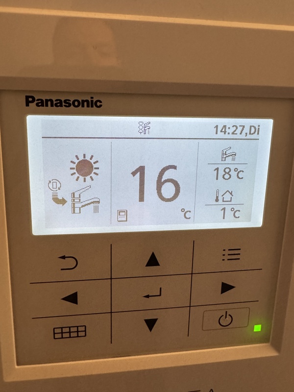

Vraag; (jaja ik stel er gewoon zelf eens eentje 😉)
Ik was vandaag bij een “nieuwbouw” woning met diverse uitdagingen met de all in one 5J
De meeste heb ik met eenvoudige aanpassingen opgelost alleen viel het mij op dat de boiler met een normale douche beurt (minder dan 10min) zonder regendouche de boiler van 58(!!) dropte naar 17.
Ik heb best wat L all in one staan en herken dit gedrag totaal niet. Iemand met een J en all in one (split) met de 180L boiler dezelfde ervaring? Was in heat modus en switchte netjes bij 5 van setpoint.
Prive een 300l boiler waar enkel bovenste spiraal gebruik voor warmtepomp waardoor maar 150L effectief gebruik in winter. Ook daar gaat altijd prima op 50gr zelfs met bad gebruik.
Afbeeldingslocatie: https://tweakers.net/i/MUCcxAEgME0WARpez7FQ4A9RIyg=/x800/filters:strip_icc():strip_exif()/f/image/XO0cLKF3PBQMwQdMar27XWXj.jpg?f=fotoalbum_large
[ Voor 4% gewijzigd door ErikVers op 06-01-2026 19:47 ]

  • blb4
  • Laatst online: 14:09
ErikVers schreef op dinsdag 6 januari 2026 @ 19:44:
Mogelijk een Wim Hof modelletje 8)? Ik kan alleen maar bedenken dat de temperatuursensor heel laag zit.
Weet je zeker dat er niet daarvoor al een keer (of2-3) gedoucht was en de boiler dus maar voor 60% gevuld was met warm water?
Bij mij kan het ook hard dalen, maar ik heb de sensor op 10cm van de bodem van de boiler zitten....
Wellicht sww water aanvoer en afgifte aansluiting omgewisseld? Als de sensoren goedzouden zitten komt dan je buiten water heel snel tegen je sensor aan
Koudwater toevoer zal momenteel ook niet ver boven de 5 graden liggen, schat ik zo in.
Het is een all in one split dus dan kan dat denk ik niet verkeerd om (koudemiddelleiding zijn twee verschillende maten) en in de unit zit dat voorverwerkt. Ik zat nog te denken koud sww water zelf verkeerd om aangesloten maar dat kan haast niet dan douche je vanuit onderin het vat en zou sensor juist warmer blijven en je douche zeker koud…
Heat Geek Getraind | WP Pana 5H - Solar 6m2 PVT icm 300liter - PV 8970WP: 27stuks - Home Assistant - Thuisbatterij advies |
  • BarryH
ErikVers schreef op dinsdag 6 januari 2026 @ 21:36:
Als je niet weet wanneer de laatste SWW run geweest was zou ik er niet teveel mee zitten.
Zo'n abrupte overgang is wellicht de goede gelaagdheid?

Afbeeldingslocatie: https://tweakers.net/i/mmP_Y5EkPLrAh2q6jCOZ-Nec-DI=/800x/filters:strip_exif()/f/image/4BQtCx14LIXFKT0oRG7WCFHi.png?f=fotoalbum_large
Kent iemand dit vlammetje? Afbeeldingslocatie: https://tweakers.net/i/wOQVs96d86cEN4qV3vd9DfsfXa0=/x800/filters:strip_icc():strip_exif()/f/image/sfdcpRMeMt5dt9NWzaGjMuX5.jpg?f=fotoalbum_large nou heb ik dat ding toch al even.....

  • blb4
Dylantje2 schreef op donderdag 8 januari 2026 @ 13:13:
Kent iemand dit vlammetje? [Afbeelding] nou heb ik dat ding toch al even.....
Mooi hè 😀🔥. Ook nooit gezien, controller hangt dan wel ook in de meterkast.
  • Dylantje2
  • Laatst online: 07:25
Dylantje2
sorry Bricklayere here :-)
blb4 schreef op donderdag 8 januari 2026 @ 14:04:
Mooi....
