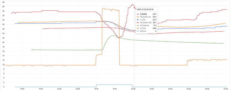

  • Dean88?
  • Registratie: Augustus 2025
  • Laatst online: 27-10 14:27
COP verbeteren van het tapwater.
Hoi allemaal, ik lees getrouw alles mee. Sinds kort laat ik, bij gebrek aan beter, mijn WH-MXC09H3E8 aansturen door de Tado warmtepomp optimizer X. (Als jullie een keine review willen hoor ik het graag). Anyway, de Tado app geeft het verschil in COP aan tussen het verwarmen (3,6 deze maand) en het tabwater (1,5 deze maand).
Nu wil ik deze laatste wat verbeteren. Hebben jullie suggesties? Onderstaand enkele instellingen die mij relevant leken:
- Verwerkingstijd max: 2 uur

  • Dean88?
ErikVers schreef op maandag 22 december 2025 @ 20:50:
Inderdaad.
En ook ik benieuwd naar je tado ervaringen en of je deze met of zonder tado thermostaat gebruikt.
Allereerst bedankt voor alle reacties, ik heb inmiddels het een en ander aangepast.
Kort verslag van de eerste bevindingen
Wat betreft de Tado. Mijn doel was om de WP slimmer te laten omgaan met de dynamische tarieven, gebruik van zonnestroom, weersverwachting etc.
Ik heb de Tado op marktplaats aangeschaft, nieuw in doos voor €150. Dat haalde mij over de streep. Daarnaast nu een Balans abonnement erbij voor €5 per maand. Ik heb nu niet gekozen voor het extra AI abonnement. Ik heb nog geen extra thermostaten en gebruik enkel de tempratuursensor van de WP zelf die in de woonkamer hangt.
Helaas zitten we nu in een periode waarbij de stroomprijzen heel vlak zijn en er weinig zonnestroom is. Ik zie dat de Tado ingrijpt op de duurste momenten van de dag en de WP laat stoppen. Nu steeds twee keer een uur per dag. Dus nog niet heel innovatief. Ik hoop dat als de stroomprijzen grotere pieken laten zien hij ook wat actiever gaat voorverwarmen bijvoorbeeld om dure momenten te voorkomen.
Ik zal over een tijdje een nieuwe update maken!
  • Makrolon
  • Registratie: September 2019
  • Laatst online: 21:57
Sorry hoor, maar je gaat toch geen 5 euro per maand betalen voor je thermostaat? Die 5 euro moet je al eerst terug gaan verdienen voor je winst maakt...
13480 Wp solar | 2x Panasonic 7j met 1x 300l sww | Laadpaal installateur, pb voor een offerte

Ik heb een 9kw j serie en met dit weer als vandaag uiteraard behoorlijk wat defrosts ongeveer elke 40minuten. Ik heb enkel radiatoren geen vvw.
Wat ik nu merk is dat het stromingsgeluid tijdens defrosts even 1-2 minuten echt hard is. Service cloud geeft dat de wp dan draait op 32-33l/min.
Is er een manier om dit geluid te verminderen? Door middel van:
1 ervoor te zorgen dat de wp op een lager debiet defrosts uitvoert, ik kan in service cloud nergens een instelling hiervan vinden.
2 ervoor te zorgen dat in de installatie minder geluid maakt.
Radiatoren zijn waterzijdig ingeregeld, alle hulp is welkom
APS QS1 en Y600 3*340w 38graden en 3*340w 20Graden alles naar het Oosten 92 graden. Zuid set sma sunnyboy 2100b 8*255w 38 graden 178graden zuid || Warmtepomp Panasonic MDC 9kw j-series enkel radiatoren maar lage temperaturen

De circulatiepomp van de J serie gaat altijd in overdrive tijdens defrost. In mijn installatie (met radiatoren & convectoren) werkt een drukverschilregelaar in combinatie met een seriebuffer van 50 liter in de retour prima. Je hoort 't nog wel, zo'n deforst, maar is niet hinderlijk. Je kan even in mijn topic kijken, zie footer.
Ik heb geen aparte flow meting door de drukverschilregelaar maar je ziet aan de temperatuursensor bij de drukverschilregelaar dat deze open gaat bij de hogere flow en na de defrost weer dicht gaat.
Afbeeldingslocatie: https://tweakers.net/i/s_ImKMNhynB83mxmwpGCwubOndc=/800x/filters:strip_exif()/f/image/uGW0sL3djUYPWCRl2SfUPOCm.png?f=fotoalbum_large

@blb4 ik heb ook een 50liter buffer in de retour zitten en daar ben ik eigenlijk heel erg te spreken over echter ik heb geen druk regelaar, bij mij komt de WP binnen via de kruipruimte en splits dan van dn25 solar naar links en rechts 22mm.
Ik heb uberhaubt in een van de 2 lussen altijd stromingsgeluid maar dit komt omdat hier wss de langste lus zit en het minste vermogen hangt.
Bij mij is het geluid echt irritant hoorbaar denk je dat een drukverschil regelaar dit gaat oplossen (ik heb je post bekeken maar kon niet echt goed zien wat je gebruikt hebt hiervoor?
Is dit een inregelventiel waarmee je de flow op hoofdleidingen gaat afregelen?

Het is jammer dat Panasonic de ontdooisnelheid niet instelbaar maakt. Het hoeft van mij echt niet met 12 kW te gebeuren met een 5 kW warmtepomp. Dan hoeft de flow ook niet zo hoog, blijft Tr wat hoger en kunnen de radiatoren wat beter hun warmte afgeven.
@Fantastic_fox Bij ontdooien gaat het water eigenlijk de verkeerde kant op door je radiatoren. Het koude water bovenin de radiator zakt meteen naar beneden. Zie je kans om er een 4-wegklep tussen te maken die aanvoer en retour omschakelt bij het ontdooien?

Het gaat om dit stukje, ik noem 't daar bypass. zie ook het schema. Bij mij werkt 't naar tevredenheid.

Allen even een vraag zien jullie ook van dit soort vergelijkbare grafieken?
Ik draai een j serie 9kw met radiatoren alles staat altijd open beneden alle radiatoren (keuken woonkamer tuinkamer toilet gang badkamer en een slaap kamer en niets kan dicht lopen alle knoppen staan volle bak open en kunnen niet dicht lopen. Ik werk met een netatmo aan uit thermostaat. Constante temperatuur 23/7. In de retour een 50l buffer
Het lijkt erop of de pomp niet echt in een ststus komt waarin aanvoer en retour op delta t komen en pompdebiet hoog blijft mer als gevolg een defrost elk uur (nog iets sneller zelfs). Cv is waterzijdig ingeregeld.
Wie heeft een idee wat te doen of te controleren? Afbeeldingslocatie: https://tweakers.net/i/-sb8-I5Gzr2qLXBzTgB9sBkp1M4=/800x/filters:strip_exif()/f/image/n4ctzjYQQNm6TGDWR1bth1BN.png?f=fotoalbum_large

Heb ik ook vergelijkbaar , temperatuur buiten onder de 5C en hoge luchtvochtigheid , vriest ie gewoon snel dicht , dagen met mist zijn de minste dagen voor de pomp .
Zodra de temperatuur onder nul zakt wordt het weer beter , kan lucht minder vocht bevatten .
Zodra het boven de 5 graden is buiten , doe ik het met 1 run op een bewolkte dag , met veel zon schakeld ie wat vaker hoop glas op zuiden in ons geval .
9kw J , alles met radiator , klein stukje vloerverwarming in serre om vorstvrij te houden .
  • BarryH
  • Laatst online: 22:44
Fantastic_fox schreef op woensdag 31 december 2025 @ 12:49:
Wie heeft een idee wat te doen of te controleren? [Afbeelding]
Dit ziet er redelijk normaal uit

Ik denk niet dat er iets te regelen is aan defrosts, behalve een lagere temperatuur draaien. En dat lukt alleen door je afgite te vergroten, niet iets wat je nu even kunt fixen.

Ik zou ff zien uit te zoeken of 't aan de Thermostaat ligt of aan de WP. Als er warmte gevraagd wordt van de WP moet er op CN2-Heat contact 230V staan. Ik zou dat eerst nameten (als je je daar comfortabel genoeg bij voelt!!).
  • ErikVers
  • Registratie: April 2020
  • Laatst online: 21:36
Reiziger88 schreef op donderdag 1 januari 2026 @ 18:26:
Ik he de volgende thermostaat met panasonic 9kw monoblock:
uitvoering: Netatmo Kamerthermostaat
Het werkt in principe goed, maar ongeveer 1x per maand zegt de thermostaat dat hij aan het verwarmen is, maar de panasonic is niet aan het verwarmen. Hij blijft in deze loop totdat je de panasonic aan en uitzet op de controller dan gaat het weer goed. Mja, als je het niet door hebt blijft het huis gewoon afkoelen. Iemand anders dit probleem gehad of weet hoe het op te lossen is?
Vandaag weer gebeurt en is de huis afgekoelt tot 19,9:
Als je de panasonic op de controller niet uit en aanzet blijft temperatuur dalen, omdat de panasonic simpelweg niet aan het verwarmen is, maar de netatmo denkt van wel.
Waarschijnlijk heeft met je stooklijn te maken beetje lastig om met deze gegevens in te schatten maar vermoed dat waterpomp wel draait dus dan is er warmtevraag. De compressor gaat pas aan als aan de (her)start voorwaarde is voldaan. Zie verder via zoekfunctie in dit topic of service manual.
Hoe lang blijft dan compressor uit? Woning al best afgekoeld dus wellicht al langer, normaal gaat na 1-2 uur wel weer aan ook zonder aan/uit.
