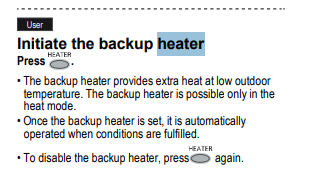

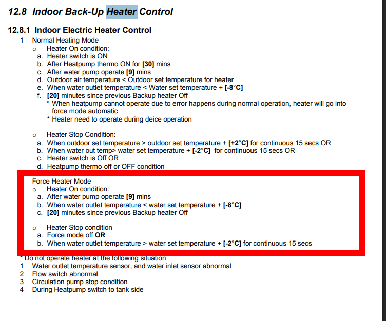

Iemand een tip voor mij? Vanmorgen de warmtepomp, een WH-MDC06G3E5 weer op de controller op Power gezet. De hele zomer heeft hij dus wel stroom gehad maar de controller stond uit.
De controller toont de normale dingen, maar de wp weigert om te gaan verwarmen. Om waterblokkades uit te sluiten heb het Pump air purge programma laten draaien en deze ging 10 minuten het water pompen dus pomp doet het wel.
Externe kamerthermostaat schakelt ook gewoon.
Als ik op Heater druk zou normaliter de heater moeten starten als backup maar dat gebeurt ook niet.
Afbeeldingslocatie: https://i.postimg.cc/J7Z2Tb6n/screenshot-452.png
Ik heb deze setting even op 18c gezet )stond op /10' om te kijken of de heater dan wel aan gaat±
Afbeeldingslocatie: https://i.postimg.cc/Y93m9D2F/screenshot-453.png
Afbeeldingslocatie: https://i.postimg.cc/7YTYtQvm/screenshot-454.png
Helaas gebeurt er niets. Dus wp start niet met warmte geven en heater indrukken doet ook niets. Pomp doet het wel in air purge.
Iemand een idee?

Interne aardlekschakelaar misschien?
Of de water druk schakelaar, heb wel eens gelezen dat iemand daarmee probleem had

Dank voor je snelle hulp _/-\o_
Ik heb nu de Room Thermostat Connection op OFF gezet en hij loopt weer. Heater heb ik ook weer uitgezet anders wordt het een dure dag. Dat betekent toch dat ik nu op WAR draai?
Wel vreemd, ik heb altijd gedacht dat ik met een druk op heater direct warmte zou krijgen. Dat was eigenlijk mijn fallback scenario maar heb het schijnbaar nooit echt getest.
Ik ga wel even de Compressor running frequency in de gaten houden, had zojuist even het idee dat die van 40 naar 0 ging en toen weer ging opbouwen.
[ Voor 10% gewijzigd door Wolly op 17-11-2025 11:36 ]

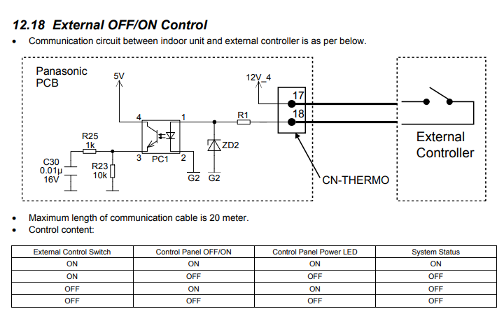

De oude garde met g model moet elkaar toch helpen haha.
Ik gebruik zelf de externe aansluiting, uit zetten gaat dmv instellen op 18 graden. Controller gaat nooit uit, anders werkt vorst bescherming niet meer was mijn idee.
Maar fijn dat ie weer draait, hier draait ie al vier weken met 3 tot 6 kWh per dag....

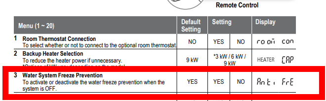

@reneeke1970 : bij mijn F-generatie blijft de vorstbeveiliging gewoon werken ook al staat de controller uit. En ik vermoed dat de besturing identiek is aan de G.

jaari schreef op maandag 17 november 2025 @ 16:46:
Dat ligt vermoedelijk aan deze setting
Afbeeldingslocatie: https://i.postimg.cc/KzSJRNLf/screenshot-456.png
En OFF is die in de volgende gevallen:
Afbeeldingslocatie: https://i.postimg.cc/mkZ3H6rp/screenshot-457.png
En ja, de F en G zijn redelijk hetzelfde. Zelfde controller alleen volgens mij andere capaciteit (F 5kW en G 6kW)
@reneeke1970 Jij draait dus WAR en schakelt met een thermostaat de External OFF/ON? Ik wil ooit nog de tank mode gebruiken voor warmwater, dat werkt niet als ik die External OFF/ON gebruik (vermoed ik?).
Mijn wp heeft inmiddels de hele dag gedraaid, ik weet niet wat ik mee maak. Lange run, redelijk vlakke lijnen en geen defrost. Normaliter krijg ik bij zo'n koude opstart altijd wel een paar momenten met de backup heater omdat de 27c niet snel genoeg gehaald wordt maar nu bleef hij rustig urenlang stampen zodat Ta pas 5 uur later 27c was :D
Ook een COP van rond de 4 wat voor mijn situatie best aardig is en hij draaide zelfs een tijdje op 650W (2600W thermisch). Ik moet het nazoeken in de data maar dat heb ik echt maar zelden gezien.
Dat kan toch niet door WAR komen? Die gebruikt in principe toch dezelfde stooklijn alleen grijpt nu de kamerthermostaat niet in.

Niet echt nog kunnen testen dus dit is de eerste winter.
Eind vorige winter wel gemerkt dat de temperatuur naar mijn idee te hoog werd in de schuur.
Ik had de backup heater uitgeschakeld omdat ik bang was dat hij die te vaak mee zou pakken en een defrost.
Ik had een stooklijn van C25 bij C-15 en C20 bij C15 volgens mij de laagste temperaturen die instelbaar waren.
Ik schakel op de binnentemperatuur van C15 in de schuur op de bijgeleverde controller.
Nu heeft hij de afgelopen dagen enkele nachten al wel wat bij verwarmd maar heb er verder geen aandacht aan besteed.
Tot ik gisteravond een melding kreeg dat de watertemperatuur te laag was....... Paniek....
De fout gereset, maar na een tijdje weer hetzelfde. Stooklijn aangepast(C20 bij C-10 en C30 bij C15) en de gevraagde binnentemperatuur verhoogd naar 17 graden. Helaas zonder resultaat.
Buiten gekeken, bleek de unit behoorlijk dichtgevroren.
Ineens dacht ik aan de uitgeschakelde backup heater. Deze dus weer ingeschakeld.
Pomp draait even en gaat vervolgens (denk ik) aan een defrost beginnen. Het leek er echter op dat hi daar niet meer uit kwam.
De unit weer ff uit en aan gezet waarna de unit eerst weer normaal begint maar al snel weer in de defrost schiet.
Toen was het toch echt tijd om op bed te gaan.
Vanmorgen keek ik en had de backup heater 17 kw verbruikt en de temperatuur was niets opgelopen binnen.
Ook de watertemperatuur was niets opgelopen.
Vanmorgen was de unit niet meer bevroren, toch maar weer even de unit uit en aan gezet.
Nu heeft hij een paar uur gedraaid waar hij nog wel weer de backup heater meerdere keren heeft gebruikt(zie ik aan het stroomverbruik op de aparte groep via homewizard) maar hij blijft nu wel normaal werken.
Naar mijn idee is het mis gegaan doordat de watertemperatuur te laag was en hij de backup heater niet aan kon spreken om om de defrost uit te voeren. Toen ik daar eenmaal achter was, had ik verwacht dat hij het wel weer op zou pakken, maar dat was dus niet het geval.
Uiteraard wil ik graag begrijpen wat hier mis is gegaan en voorkomen dat dit weer gebeurd.
Met het koudere weer op komst wil ik niet het risico lopen dat me de boel bevriest.
Even nog een aanvulling met mijn bevindingen vandaag.
Ik heb trouwens de Panasonic KIT-MDC05J3E5-B R32 Mono Bloc 5 kW Aquarea J gen.afgelopen maart geinstalleerd..
Vanmorgen dus de stooklijn veranderd naar 25 bij -10 en 35 bij 15.
Gedurende de dag bleef de unit een gevraagde 30c aanvoertemperatuur aan houden maar de werkelijke aanvoertemperatuur bleef bij 25c steken. op een gegeven moment zo ca 15.00 uur werd de gevraagde 17c ruimte temp bereikt en de unit schakelde af. Inmiddels zijn we even verder en de ruimte temperatuur is nog steeds 17c met een vloer temperatuus van 18c. Ae aanvoer en de retour heb ik gemeten bij de uitgang naar buiten(maar dus nog wel binnen) en die was op dat moment 14c. Als ik dan naar Heishamon kijk dan snap ik er nog weinig van. heb ik het nu goed dat de temperatuur in de leidingen buiten zon 7c is?
Ik vraag me af of dit goed gaat als er dadelijk weer warmtevraag is. Ik ben bang dat hij snel dicht vriest op vervolgens weer in de defrost te blijven hangen op de Backup heater.
Afbeeldingslocatie: https://tweakers.net/i/n5kDLEP2ZRK53ZvCh35qdOFbE9M=/x800/filters:strip_icc():strip_exif()/f/image/0gZlkFMWuvmjQXBee3gqTyM5.jpg?f=fotoalbum_large
Afbeeldingslocatie: https://tweakers.net/i/3mBe0Ok4qaEM4vdYN5-cKfhFViA=/x800/filters:strip_icc():strip_exif()/f/image/RmTEkaRrD6sd1WF1ppvj05S4.jpg?f=fotoalbum_large

  • reneeke1970
  • Laatst online: 21:56
reneeke1970
Wolly schreef op maandag 17 november 2025 @ 21:06:
Mijne zit nu ook op bijna continu 650 watt, soms wat hoger me lager als buiten temp schommelt, daar reageert war op. Wat jij omschrijft zie ik al jaren....
Ik gebruik tank mode niet, maar mocht jij dat willen dat zet je gewoon een extra relais parallel over 17/18 en dan gaat ie altijd aan tegelijk met je tank mode.
17/18 is maak verbreek contact, kun je meerdere schakelingen aan hangen.
