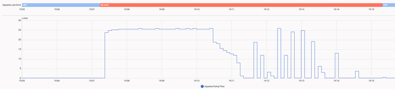

Ik heb een heel bijzonder probleem, ik hoop dat jullie me ermee kunnen helpen.
Ik heb een WH-SDC0509L3E5 binnenunit, een WH-WDG09LE5 buitenunit en een boilervat via een 3-wegklep (de standaard Honeywell). Geen buffervat. De warmtepomp draait al bijna twee jaar.
Vandaag merkte ik op dat bij de DHW-run de pomp ‘pendelt’. Hij draait een tiental seconde dan staat ie een tiental seconde stil (niet met stopwatch getimed overigens. Maar op zich niks aan de hand, alles werkt.
Pas geleden heb ik de filters schoongemaakt. Ik heb twee magneetfilters in serie. Een voordat deze de binnenunit ingaat, en de magneetfilter in de unit. Deze heb ik een week of twee geleden schoongemaakt. Waarom twee: ik had er al eentje voorgemonteerd, wachtende op een J-serie, maar die is toen gewisseld voor een L.
Wat is er nu aan de hand: vandaag heb ik de filters nogmaals schoongemaakt in de hoop dat pendelen van de cv-pomp te voorkomen. Er kwam wel wat viezigheid uit. Echter als ik de warmtepomp nu aanzet dan schiet deze na een minuut of 10 in DHW-stand op foutmelding H62. Help, wat nu?!
Wat heb ik allemaal al gedaan:
• Filters nogmaals leeggespoeld.
• Ontluchtingprogramma al 2 keer 30 minuten gedraaid.
• Flow gecheckt, deze is helemaal in orde, zowel voor DHW- als Room-stand van de 3-wegklep.
• Meteen na de H62-melding de unit gereset en de flow gecheckt, helemaal in orde, er zit dus niks verstopt.
o Flow is gelimiteerd op ca 25 l/min, die haalt ie goed
o Bij Ontluchting schiet ie door naar ca 35 l/min
o Gewoon een normale/goede flow voor mijn systeem
o De sensor werkt dus ook gewoon
• Het gebeurt alleen bij DHW-programma, niet wanneer de ruimte wordt verwarmd.
Zie deze afbeelding wat er met de flow gebeurd bij een DHW-run:
Afbeeldingslocatie: https://tweakers.net/i/nsynvf6h6ix6HMj0fUVlSH1YYYQ=/800x/filters:strip_exif()/f/image/52hIZiFSnBfEyHGca7pWAcmS.png?f=fotoalbum_large
Rond 19:07 de DHW-run gestart, rond 19:15 de foutmelding en uitschakeling.
Enig idee wat ik nog kan doen?

Wat is het echte probleem? Als je dat weet dan kun je de oorzaak vaak makkelijk achterhalen.
Ga dus na wat exact het probleem is.

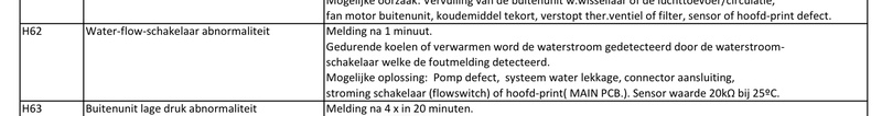

Maar H62 is flow.
Ik zou gewoon morgen eens de pomp eruit halen.
2 clips 1 stekker.
Deze losdraaien, 3 of 4 schroeven torx
De waaier delen van pomp en goed reinigen.
Goed kijken hoe uit elkaar en weer in elkaar, de keramische ringen op dezelfde plek zetten.

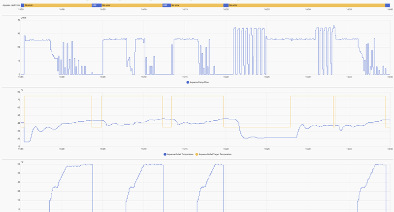

@bartvl Kun je wat meer plots delen? Inlet en outlet temperaturen, Pump duty.
Kun je het systeem weer gewoon aanzetten als de temperatuur gedaald is en de error gereset? Of moet je nog meer handelingen uitvoeren om het systeem weer aan te krijgen?
Heb je misschien een misplaatste/verdwaalde thermostaatknop ergens in het systeem zitten?
Op hoeveel plekken kun je ontluchten en ben je deze plekken allemaal nagegaan tijdens en na het draaien van het ontluchtingsprogramma?
Wat is de druk in je systeem?

Technician- schreef op zaterdag 27 september 2025 @ 09:13:
Nee dat schrijft hij niet in de post erna[Afbeelding]
Klopt, ook woning verwarmen blijkt uiteindelijk tot de storing te leiden. Bij forceren van hogere outlet temperature.
Alle aspecten die genoemd worden in die tabel lijken overigens gewoon in orde. Ik zal morgen de weerstand van de sensor eens meten bij ca 5 graden. De handleiding heeft het overigens steeds over een flow switch, het gaat zover ik begrijp om de flow sensor.

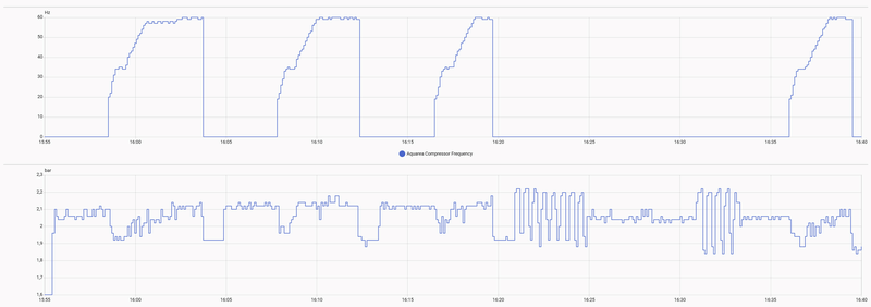

Pejdref schreef op zaterdag 27 september 2025 @ 09:47:
Als de foutmelding komt is het een kwestie van systeem rebooten en weer gaan. Dan werkt alles gewoon weer als vanouds. Met goede flow meting. Totdat DHW run start. Zie de grafieken hier onder:
Afbeeldingslocatie: https://tweakers.net/i/KhUf2w3_2qVjqTCIrvNzjdhc1f8=/800x/filters:strip_exif()/f/image/Xk60XTdlzltAkxwIKf2G2oxc.png?f=fotoalbum_large
(compressor frequentie x-as valt weg, kon het scherm even niet beter schalen)
Wat zien we:
Drie keer achter elkaar een DHW-run die met een foutmelding eindigt. Dan een onluchtingsprogramma. En dan weer een DHW-run die met een foutmelding eindigt.
De pomp gaat aan. Na een paar minuten schakelt de pomp wat af, en komt de compressor bij. Dan gaat de pomp wat pendelen (niet alleen de meting, de pomp fluctueert ook in toerental). En dan foutmelding en klaar.
Afbeeldingslocatie: https://tweakers.net/i/7UqyB66FFQ4DdxKn1c9nm6pwTzw=/800x/filters:strip_exif()/f/image/Kb2tJIxFPO7nzUpt68Seky7p.png?f=fotoalbum_large
En de cv-druk. Nu mét x-as bij de compressor frequentie ;).
Ik ben alle radiatoren en filters, expansievaten met ontluchtingsmogelijkheid nagegaan. Geen lucht te vinden. Ook tijdens het draaien hoor ik geen geborrel.
Wat zou dit toch kunnen zijn?
Wat zien we:

Ik heb volgens de H62 beslisboom ook het voltage aan de pinnen van de flensor gemeten. Die moet 5 VDC zijn, die is ook 5 VDC. Volgens de beslisboom is dan de flowsensor kaduuk. Ik zoek nu nog even naar een manier om die 5 VDC ook onder belasting te meten. Wellicht dat er ergens iets gebeurt waardoor bij hogere belasting/hogere temperatuur die spanning inzakt.

Ik heb vanavond de flowsensor nog eens (extra) goed schoongemaakt. Ook de druk iets verder verhoogd (van 2 bar naar 2,5 bar). Daarnaast was de boiler al goed doorgewarmd door het elektrisch element (voor het eerst in 2 jaar gebruikt :o ).
En warempel, de DHW-run heeft het bijna een uur volgehouden! Wel met een flink fluctuerende flowmeting. Maar niet zo ernstig als dat het was. Totdat de flow toch weer definitief naar 0 ging terwijl de pomp gewoon nog lekker aan het draaien was.
Ik kan vanavond in ieder geval weer fatsoenlijk douchen, maar het probleem is helaas nog niet opgelost.

Wie kan mij uitleggen waarom de comp om 19:08 even uit geweest is? Ik vermoed omdat de Ta en Tr te dicht bij elkaar zijn gekomen (minder dan 2 gr., maar waarom gebeurt dat dan zo plotseling? Er zijn 4 open radiatoren en een VV als afgiftebron.
Daarnaast valt mij ook op (niet in het schema) dat bij het omschakelen van tank naar kamer en andersom een stop wordt gehouden. Zou dat niet efficienter zijn om na de tank gelijk weer terug naar de woning te schakelen met de 3weg klep?
Alvast dank voor de reactieAfbeeldingslocatie: https://tweakers.net/i/l0-CQ_oGH2-DPsNLROlhOjmGHas=/800x/filters:strip_exif()/f/image/K7FwocDwQZi4wpIrWcCNd7tV.png?f=fotoalbum_large

jeroegro schreef op zaterdag 18 oktober 2025 @ 12:33:
Alvast dank voor de reactie[Afbeelding]
Vermoedelijk is de Ta (meer dan) 2 graden boven Ta-target gekomen.
Bij mijn 7J stopt de compressor niet bij omschakelen van kamer naar tank. Andersom wel, maar dan is de Ta nog 50+ graden en de target 30. Als ik de target verhoog naar 57 graden (max) dan blijft de compressor ook draaien als de 3-wegklep van tank naar kamer gaat.
Je zou hier een soort soft-stop van kunnen maken als je een Heishamon hebt. (target snel afbouwen a.d.h.v. Ta)

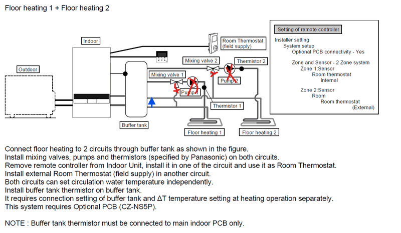

Beste tweakers,
Ik ben bezig met een totaal renovatie en wil een Panasonic Aquarea L 7kW installeren en gebruik maken van de 2 zone optie.
Eerste zone voor de volledige begane grond ~70m2 vloerverwarming
Tweede zone voor de Badkamer ~8m2 vloerverwarming.
Daarnaast wil ik in de berging een LTV radiator plaatsen om het rond de 15C te houden deze zal ik voorzien van een thermostaat knop en deze wil ik voor de 2 zones in het systeem zetten.
De overige ruimtes in de woning worden voorzien van airco's
De voorbeeld schema's van Panasonic geven een parallel buffer deze wil ik vervangen voor een 50L buffer in serie in de retour, dit omdat de zone 2 te klein is voor de minimale inhoud.
In het voorbeeld worden mix kleppen gebruikt deze wil ik vervangen door een gewone klep gezien beide groepen op de lage temperatuur moeten gaan draaien kan dit?
Uiteraard een Bypass plaatsen mocht er toch een situatie zijn dat alles tegelijk dicht gaat.
De beide pompen wil ik weglaten en de pomp direct uit de WP gebruiken voor beide zones.
daarnaast komt er een 400L Djg tapwatervat via driewegklep erbij.
De boiler en de overige techniek komen in de kelder, de opvoerhoogte naar de badkamer(1de verdieping) is maximaal 7 meter
Wel of geen vorstbeveiliging in de leiding naar buiten toepassen?
Leiding naar buiten ga ik een Terrendis geïsoleerde mantel voor gebruiken.
Blauw is de bypass en de buffer komt in serie in de retour.
Afbeeldingslocatie: https://tweakers.net/i/WiTxaD5gHVu4nsRknZUvQbNfKtI=/800x/filters:strip_exif()/f/image/2SjWcHV4zpVWuHLoVnSIzp2F.png?f=fotoalbum_large

Ik heb geen ervaring met meerdere zones, maar heb je een idee hoeveel flow er door de zones gaat? En past dit bij de max flow en druk van de pomp?
Life is not about specs, it is about joy!
  • David86vm
  • Registratie: April 2019
  • Laatst online: 30-03 09:59
bartvl schreef op maandag 20 oktober 2025 @ 22:30:
Nee alles moet nog gemaakt worden, zone 1 begane grond verwacht ik 10-12 groepen (korte) dit zou de 24l/min wel moeten halen.
Zone 2 ligt binnen de opvoerhoogte van het pomp bereik zal waarschijnlijk 1groep zijn dus een lagere flow, hierbij zou ik wel de Ltv radiator kunnen koppelen om de flow te verhogen door deze zone.
Alles moet nog gemaakt worden dus er is nu nog de ruimte aan te passen waar nodig.

David86vm schreef op maandag 20 oktober 2025 @ 21:26:
Beste tweakers,
Waarom zou je zonering willen toepassen? De consensus op dit forum (en niet alleen op dit forum, google maar op 'why not to zone') is dat je dat beter kunt vermijden. In welke situatie zou je bv alleen de badkamer willen verwarmen en de rest van het huis niet?
Vorstbeveiliging zou alleen zin hebben in de situatie dat het flink vriest, én er een langdurige stroomuitval is én je zelf niet aanwezig bent/kan zijn of niet iemand in de buurt hebt die kan kan handelen. Voor alle andere situaties is de ingebouwde vorstbeveilig vd pana voldoende. In de praktijk leveren vorstbeveiligingskleppen vaak ellende op (ongewenst leeglopen vh systeem).
Gasloos sinds 10- 2019, Panasonic L, 7kW dhz,mg4, betaalbaargasloos.nl

hnq schreef op dinsdag 21 oktober 2025 @ 08:57:
Fabrikanten stellen wel steeds vaker de eis om vorstkleppen toe te passen voor de garantie.
Eens liever geen zones dan kan het een 1 op 1 zonder buffer, dan zou ik de badkamer uit een extra groep van de verdeler beneden halen maar hoe heb ik dan de mogelijkheid deze een graad warmer te zetten.
Of wanneer de begane grond in het voorjaar door de zon warm genoeg is en de badkamer niet deze toch warm te krijgen....
In onze vorige woning stond er een WP op de begane grond en was de badkamer elektrische "verwarmd" het was daar nooit echt lekker warm dus de taak is nu te zorgen dar dit wel goedkomt...
Vloer verwarming toepassen en een elektrische radiator kan een optie zijn er moet een thermostaat zijn waar iemand aan kan draaien en het warmer wordt...

David86vm schreef op dinsdag 21 oktober 2025 @ 10:40:
