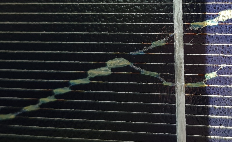

  • Hieke
Vandaag oude panelen (250 Wp) opgehaald van iemand die ze liet vervangen.
Eén paneel had iets merkwaardigs. Glas was niet gebarsten of bekrast.
Kan iemand aangeven of dat paneel of de string(6 panelen) nog werkt dan wel (veel) verminderde opbrengst heeft?Afbeeldingslocatie: https://tweakers.net/i/FREV1A-QSxqMBa3ukantUNug5t4=/x800/filters:strip_icc():strip_exif()/f/image/2Z72m9y5L4OhJHIk0g9WYHGJ.jpg?f=fotoalbum_large

  • Andrehj
Andrehj
Hieke schreef op dinsdag 5 maart 2024 @ 19:06:
Kan iemand aangeven of dat paneel of de string(6 panelen) nog werkt dan wel (veel) verminderde opbrengst heeft?[Afbeelding]
Dat kun je toch super eenvoudig zelf testen?
Leg ze naast elkaar in de tuin en meet Voc en de kortsluitstroom.

  • JWT
  • Laatst online: 09:07
JWT

  • onetime
onetime
@Hieke Is dat gewoon gemorst soldeer op de cel onder het glas? Is op de foto niet goed te zien.
Zou iets van 1% verlies tov de andere cellen op kunnen leveren. Geen probleem dan.

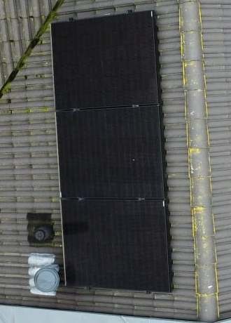

@ThinkPad @MotorBeast top suggesties! Ga er mee aan de slag. Weet iemand trouwens wat voor exotisch formaat deze zwarte panelen kunnen hebben?
Afbeeldingslocatie: https://tweakers.net/i/kSlt59_tJ4sJVmYV4BfIrPCWGx0=/full-fit-in/4920x3264/filters:max_bytes(3145728):no_upscale():strip_icc():fill(white):strip_exif()/f/image/K0sUPGqrjTrGcaalfzP0CsLp.jpg?f=user_large
De 5 gestreepte zijn 99x164cm. Die zwarte lijken ongeveer dezelfde lengte, maar dan een stuk breder?

savale schreef op dinsdag 5 maart 2024 @ 22:39:
Ik zie een dakraam.... ff met een rolmaat opmeten :?

@Hieke
Snail Trail
Buren en familie hebben ook panelen met deze trails. Vooralsnog doet het weinig aan de werking, voor zover ik kan zien.

Rouske schreef op woensdag 6 maart 2024 @ 08:10:
Verderop in de wijk... Maar zelfde dakmaat, dus dan kan ik het mooi afkijken / vergelijken. :)

Afbeeldingslocatie: https://tweakers.net/i/2LcQwH7AJU8ZuCLof9-OkCKOHLw=/full-fit-in/4920x3264/filters:max_bytes(3145728):no_upscale():strip_icc():fill(white):strip_exif()/f/image/bqELkRUIbHcpLqmBAaSe3cA6.jpg?f=user_large
Exact dit dak en deze oriëntatie. Wij hebben geen dakraam, dus kan er 5 kwijt op zuid, maar wel gekke schaduw. Dit was vandaag al om 15:45. Op het oosten heb je die afvoerpijpjes, dus dat trekt me ook niet zo.
De grote vraag: wel of niet doen? :P

savale schreef op woensdag 6 maart 2024 @ 16:39:
Die op Oost in Landscape leggen en dan zo hoog mogelijk weg van die pijpjes. In landscape werken de diodes in je voordeel en valt niet gelijk het hele paneel uit. Dit combineren met een Goodwe met schaduwmanagement. Later in het seizoen staat de zon hoger en schat in dat die pijpjes dan niet meer schaduw opleveren. NB: pijpjes inkorten???
Op Zuid ook in landscape.

MotorBeast schreef op woensdag 6 maart 2024 @ 16:48:
Goed idee. Op oost gaat dat wel goed helpen! Dan gewoon 2 op oost waarschijnlijk. Ik ga even meten.
Wat is het idee achter landscape op zuid (dus niet zoals het plaatje?)
Edit: snap het idee van landscape op zuid wel denk. Dan 3 daar gok ik.

savale schreef op woensdag 6 maart 2024 @ 17:40:
Daar heb je toch ook schaduw?

MotorBeast schreef op woensdag 6 maart 2024 @ 18:09:
Afbeeldingslocatie: https://tweakers.net/i/IOoa4QaG1NyKF6Tlv6_1BDaEydM=/full-fit-in/4920x3264/filters:max_bytes(3145728):no_upscale():strip_icc():fill(white):strip_exif()/f/image/3NGetRJJ4LIYIC02ugGHLXMl.jpg?f=user_large
Heel lelijk getekend, maar zoiets is best ok wat betreft de scahduw denk ik

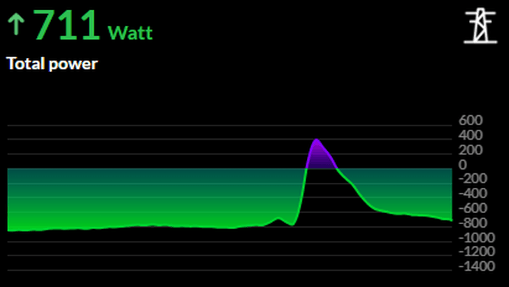

Wat kan dit zijn? Die piek duurde 5 seconden, het was dus geen vliegtuig ;) Er is niemand thuis maar de airco ligt wel aan. Het is een veel grotere piek dan je doorgaans bij elektrische toestellen ziet.

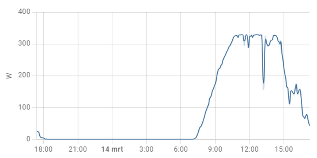

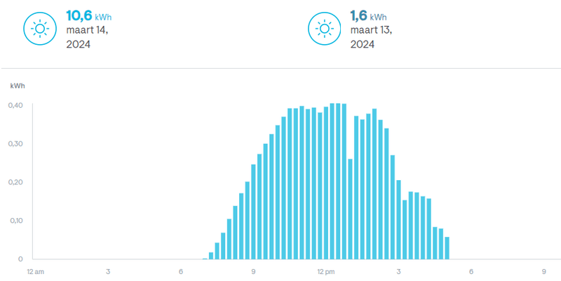

Zouden jullie eens mee willen kijken naar mijn opbrengst?
Eind vorig jaar heb ik een Growatt mic 3000xlt laten plaatsen met 8 panelen Jinko 430WP Mono in serie. Dit staat op een plat dak schans van 10 graden op zzo.
Bijkomende schaduwen mogelijk van omliggende huizen in de ochtend en avond, maar momenteel alles in de volle zon. Ik had verwacht dat hij bij omstandigheden als vandaag al snel richting de 3000W zou schieten. Het blijft steken op 2100. Is dit naar verwachting, of is het beter om eea te controleren?

Verwijderd schreef op donderdag 7 maart 2024 @ 12:31:
Tja, wij weten niet wat jij in huis hebt.
Hoe moeten we dat nu gaan uit zoeken. Het kan inderdaad zijn dat de airco elke dag de compressor even aan zet om te zorgen dat alles gesmeerd blijft.

Blue-Bird schreef op donderdag 7 maart 2024 @ 13:17:
Even uitgaande dat je met ideale hoek 8×430 W = 3440 W kunt halen:
De zon komt nu ongeveer op zijn hoogst op 30°. Elk deel invallende licht wordt dan uitgesmeerd over 1/(cos(90° - 30° - 10°)) = 1.55 oppervlakte. Oftwel het verwachte piekvermogen is ongeveer 3440 W × cos(50°) = 2200 W. Dat zit aardig in de buurt van je waarnemingen.
Reken maar en je weet het https://www.thomasberger.be/pv/pvcalc/
Schat in dat het komt omdat de zon nog niet hoog staat en je panelen vrij plat liggen.

  • Hieke
Dank voor dit keyword. Na dieper speurwerk kwam ik foto's tegen die overeenkomsten vertonen na enkele nieuwe foto's gemaakt te hebben waarbij verder is ingezoomd.
Mijn probleem lijkt dus het beginstadium van wat "delaminatie" wordt genoemd. Geen goed vooruitzicht. Maar garantie zal lastig zijn...
Bij nadere inspectie blijken 3 van de 12 panelen dit effect te hebben...
Hieronder een ingezoomde foto met betere lichtval.
Afbeeldingslocatie: https://tweakers.net/i/xiklb51GGa9QGVcDkmLBNYcWWuI=/800x/filters:strip_icc():strip_exif()/f/image/XqRHwl27ncjdf5smmwKaRKz1.jpg?f=fotoalbum_large

[b]AUijtdehaag schreef op woensdag 6 maart 2024 @ 08:51:
@Hieke
Snail Trail
Dank voor link. Informatief artikel. Maar een quote uit het artikel:
Another reason is low power production efficiency, at least at 10% than panels without this effect.
Ik ga het volgen in de komende tijd. Anderzijds: een gegeven paard en gewoon wat vaker wassen. Ze liggen op 45 graden hoek op oosten en zijn eenvoudig bereikbaar.

Het word al wat zonniger en we hebben vandaag net ~1.5Kw erbij gelegd op het dak kijkend naar het westen.
We hebben jammer genoeg geen warmtepomp, Het gasgebruik is van de kachel die even aan ging in de ochtend en iemand die ging douchen om de blerf van werken in de tuin van zich af te krijgem.
Morgen de beugels voor nog ~3.2KW aan de oostkant op het dak schroeven en dan word het nog beter.
Donker oranje is een growatt op de R fase en licht oranje/geel is een stok oude omnik op de T fase

Afgelopen weekend op onze uitbouw een mini systeem gelegd bestaande uit 2x 435Wp Jinko panelen icm een Deye Sun800 micro omvormer.
Nu zag ik deze specifieke omvormer nog niet heel vaak voorbij komen dus leek me leuk om even te delen.
Wat foto's van de opstelling:
ZZW: 220° / 15° tilt.
Afbeeldingslocatie: https://tweakers.net/i/krCvXj9UzFvLpbTS3Ai2UBQZ6LQ=/232x232/filters:strip_icc():strip_exif()/f/image/xTGhFNsn27sYMsPlR0rlKOHM.jpg?f=fotoalbum_tileAfbeeldingslocatie: https://tweakers.net/i/GVdW2cakBMkxl7OcGGMX8Sdgafk=/232x232/filters:strip_icc():strip_exif()/f/image/qT7sSkAinKXQfyx1B9YIXOe4.jpg?f=fotoalbum_tileAfbeeldingslocatie: https://tweakers.net/i/SzaU1otvtercV6p_R614h0wy0Ts=/232x232/filters:strip_icc():strip_exif()/f/image/3IvRAgsHtpLGx3LfyPV3LtYP.jpg?f=fotoalbum_tile
Afbeeldingslocatie: https://tweakers.net/i/NaADUrhzTZ9Xm__z6j0761SjuLY=/232x232/filters:strip_icc():strip_exif()/f/image/R53wyT0Pajv8GB1Do5cT2pZB.jpg?f=fotoalbum_tileAfbeeldingslocatie: https://tweakers.net/i/jiCx9XNBm0_3o6FkUXKLuJ8v4aY=/232x232/filters:strip_icc():strip_exif()/f/image/af5EjhwmyoFDbKkIcX1qIkk7.jpg?f=fotoalbum_tileAfbeeldingslocatie: https://tweakers.net/i/E1usfYe1SYZLobbprxYK1XZEB2Y=/232x232/filters:strip_icc():strip_exif()/f/image/a7BaYm9YV9Fn24Gcr0oXykoj.jpg?f=fotoalbum_tile
Installatie was goed te doen en gezien de ruimte op de uitbouw prima te doen. Helaas paste er geen 3e. Maar prima tevreden zo. Installatie van de Deye micro ging zeer eenvoudig (al las ik hier en daar problemen met wifi connectie etc). Ik heb mesh wifi maar de installatie ging heel eenvoudig en monitoring doe ik met de Deye Cloud app.
Kosten:
Deye SUN800 micro omvormer: €200
2x Jinko 435Wp: €175
Betonnen steunen; €109
Last schakelaar; €18
€502/870Wp = €0,57/Wp
Prima te overzien qua kosten en een leuke toevoeging op de 2 bestaande pv systemen (4050Wp / 1215Wp).

Bart_Denon schreef op woensdag 13 maart 2024 @ 00:02:
Kosten:
Goed bezig, maar in je kostenoverzicht ontbreekt het een en ander:
  • De beugels + schroeven waarmee de panelen op de voeten worden bevestigd.
  • Alle kabels.
  • Wartels in de werkschakelaar.
  • Automaat in de meterkast.
  • De dakdoorvoer.
  • Kosten voor de dakdekker om de dakdoorvoer te maken.
  • Verzendkosten.
Zonder die posten is je kostenoverzicht niet compleet en dus niet eerlijk. Ik denk dat je inclusief alles niet onder de € 1/Wp komt.
  • Bart_Denon
  • Laatst online: 01-11 11:19
De beugels + schroeven waarmee de panelen op de voeten worden bevestigd.[/li] is incl. De 109 euro.
• Alle kabels. stukje YMVK kabel (had ik nog liggen)
• Wartels in de werkschakelaar. Oja 1 euro p/s
• Automaat in de meterkast. ?? Nee zit op een bestaande groep.
• De dakdoorvoer. zit in mijn kosten uitbouw zeg, zeg maar, maar ok is € 60,-
• Kosten voor de dakdekker om de dakdoorvoer te maken. zit in mn kosten uitbouw dus te verwaarlozen.
• Verzendkosten. niet, spullen opgehaald.
Ben t niet met je eens, of moet ik dan ook nog een fictief uurtarief gaan rekenen voor de tijd die ik eraan besteed heb. Daar gaat het denk ik in dit voorbeeld niet om. Ik heb t allemaal zelf gedaan en tja spijkers op laag water zijn er altijd wel te vinden..
Ik geef toe dat ik er rekening mee gehouden heb tijdens de uitbouw dat er panelen opkomen, maar dat is niet meer dan een doorvoer en een kabel die ik in de centraal doos binnen heb aangesloten op een bestaande groep.
[ Voor 16% gewijzigd door Bart_Denon op 13-03-2024 10:35 ]

Ik heb sinds kort 5 Jinko Tiger N-type 435WP All black panelen op het dak liggen met daaronder 5 Enphase IQ8MC Microinverters. Ze zijn gekoppeld aan een Enphase Envoy-S-Standaard module.
De laatste tijd heb ik via Home Assistant en de Enpase Site wat grafieken zitten te bekijken.
Voor vandaag bijvoorbeeld was dit de opbrengst tot op heden
Afbeeldingslocatie: https://tweakers.net/i/cf2ppLt4ACsolX62-mDZmaupokQ=/800x/filters:strip_exif()/f/image/BrtixwSQj0LYbJmBuQVPhYGN.png?f=fotoalbum_large
Op 8 maart was het volledig zonnig en deed de Enphase grafiek het zo
Afbeeldingslocatie: https://tweakers.net/i/RZiqgI0GfaQLDUiSQ4rh12u2h-E=/800x/filters:strip_exif()/f/image/xjnaMTWLZdhCTb1Fmg0TnXJY.png?f=fotoalbum_large
Het maximum was 1.6kWh aan geproduceerd vermogen.
In Home Assistant per paneel is dit de grafiek op de meeste panelen.
Afbeeldingslocatie: https://tweakers.net/i/eafKVFcUcdydJNGuGdfF78yUduw=/full-fit-in/4000x4000/filters:no_upscale():fill(white):strip_exif()/f/image/zfkI5wPGwvrwEacSIQiXKmuh.png?f=user_large
Wat me hier opvalt is dat ze op dit moment maximaal tot zo'n 329watt gaan.
Hier nog wat grafieken van 7 en 8 maart vanuit HomeAssistant (op 8 maart missen er wat gegevens, connectie was weg met Home Assistant)
Afbeeldingslocatie: https://tweakers.net/i/VvdlsbHGwBxS-QFLqmhHwaYsMHI=/800x/filters:strip_exif()/f/image/2cIrdorWetOPdUNxNPNnp9AQ.png?f=fotoalbum_large
Wat me daar opvalt is de horizontale lijn van alle panelen op het midden van de dag, met uitzondering van het paneel die op het zolderdak ligt en altijd net wat minder zon pakt.
Is dat voor dit type panelen en deze omvormers het maximum of het maximum in Maart gezien de stand van de zon etc. De panelen liggen op zuid en hebben bijna geen last van schaduw of gaan ze al aftoppen?

@Hotzenwalder dit is inderdaad de max voor de micro omvormer die je hebt. Het schijnt minder erg te zijn dan het lijkt al vind ik dat je wel erg kleine omvormers hebt voor de panelen. Enphase geeft hier 330 VA
aan wat dus 330 watt is. 330 watt op 435 Wp panelen is wel wat scheef. https://enphase.com/nl-nl...eries/iq8mc-microinverter

Hotzenwalder schreef op donderdag 14 maart 2024 @ 17:40:
PS: meer panelen was niet mogelijk in verband met de ruimte op het dak
Klopt wel hoor. Specs volgens Enphasewebsite:
Piekvermogen: 330 VA
Max. continuvermogen: 325 VA
Vrij vertaald is het continu 325 watt en piek 330 watt. Je benut zo niet het maximale potentieel van je paneel maar aan de andere kant, de uren dat je niet aan de max zit produceert je paneel natuurlijk meer stroom dan een paneel met minder vermogen. Als dit een groot vlak op een dak is zonder schaduw van objecten had ik denk ik wel een stringomvormer gekozen zodat je de peak shaving niet hebt.

JT schreef op donderdag 14 maart 2024 @ 19:45:
Klopt, wordt ook toegelicht in het enphase topic. Het verlies valt mee, gaat iid om de piek. Heb zelf iq7+ met 400w panelen. Gaan maar tot 296.
Er zijn ook meerdere onderzoeken vanuit enohase naar gedaan hoe veel het scheelt in Amsterdam.
Maar bij geen schaduw was een stringomvormer efficienter geweest.
