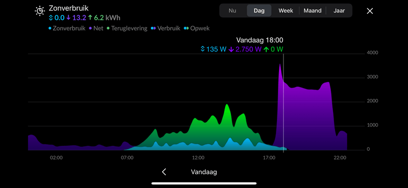

Afbeeldingslocatie: https://tweakers.net/i/Bb6tOqEHJfQv9xVhvPWkwfCHupA=/800x/filters:strip_exif()/f/image/Ymc5QQjGL4VFg6gN8hTLz7bK.png?f=fotoalbum_large
Even een plaatje over vorig jaar ter lering en vermaak. Wat we hier zien is onze kWh balans (saldering) over een heel jaar. De dip in jan/feb komt met name door de airco die +/- 200 kWh heeft opgegeten. Dit jaar hoop ik de curve in de zomermaanden wat platter te krijgen met een warmtepompboiler.

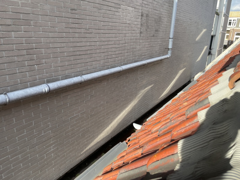

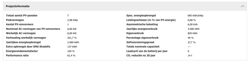

Ik heb een 51 graden schuin dak op het noordwesten waar ik een rij met 7 zonnepanelen boven de dakgoot haaks op de pannen wil leggen. Wat zijn de montagesystemen die ik daarvoor kan gebruiken?Afbeeldingslocatie: https://tweakers.net/i/N9iQ7rGZhem-fK-6wuTz-Nc6Inw=/800x/filters:strip_exif()/f/image/F5ykOQlTvG9shCcTfYupVki8.png?f=fotoalbum_large

Volgend Sunny designer is dit de beste plek op mijn dak

En wat is de voorspelde opbrengst per kWp per jaar?

Ik zoek een dakmontage. De muur is van de buren. Het is niet zichtbaar vanaf de openbare weg. Met de overeengekomen erfdienstbaarheden mag het wel tegen de muur aanliggen

Tommie12 schreef op maandag 18 maart 2024 @ 17:41:
Afbeeldingslocatie: https://tweakers.net/i/C_gKnT8ll0abYGHZPa3IYS7JyNk=/800x/filters:strip_exif()/f/image/XDyaIginn6bP6CAu6nOlPTjr.png?f=fotoalbum_large

Je legt voor 3kWp panelen, en de installateur voorziet een 6 kW omvormer?
Vraag snel maar elders een offerte.
Als hij die fouten maakt, dan geloof ik de rest ook niet meer.

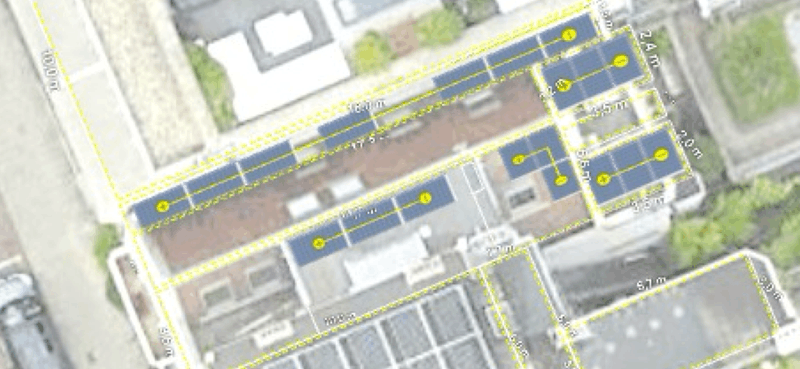

Rustig blijven ademen, geen paniek. Ik heb de overige 19 panelen uit het plan gehaald om jouw vraag te beantwoorden wat de opbrengst van deze 7 zal zijn
Afbeeldingslocatie: https://tweakers.net/i/LCBVOBRCcVwmQ6ZdexddUpTNzOk=/800x/filters:strip_icc():strip_exif()/f/image/LUIjAg8TAGg7MDhBUT23BIEQ.jpg?f=fotoalbum_large

@TeslaNerd Lucht-foto met Noord naar boven graag. Met kader wat van jou is. Maps?

Afbeeldingslocatie: https://tweakers.net/i/KJq095LdLgZUe31cIvoX2PqLlFA=/800x/filters:strip_exif()/f/image/ap0p5UKHwrW4lSdjUzGOhYsf.png?f=fotoalbum_large

  • Soppyscroll
  • Laatst online: 07:37
@migjes
@Rouske
Vandaag de gegevens gekregen, Alleen scheen hier vandaag de zon niet en heb vanavond pas de auto opgeladen. Zie wel inderdaad nu dit.
Afbeeldingslocatie: https://tweakers.net/i/NrFjjuVuyKn1xLEn3lBupP989Ak=/800x/filters:strip_exif()/f/image/Gky07QiifyS5uSMI4I1bCxs6.png?f=fotoalbum_large
Zie ook dat vanavond 135 watt gebruikt heeft tijdens opladen (Zon onder)
Afbeeldingslocatie: https://tweakers.net/i/EDfdRCgsd4RKbMQ_x30Sz81TPGE=/800x/filters:strip_exif()/f/image/h4sjrgcAZByirLLDPLHQKsYB.png?f=fotoalbum_large
Kan pas zondag echt zien met opladen en zon (overige dagen laat ik savonds op ivm werk) zal dan even zien wat er gebeurd. lijkt wel goed te zijn.
Het mooie wat ik wel vond, hier was gehele dag bewolkt en amper zon, en alsnog best veel opgeladen.
Voor mensen die interessant vinden, heb ze op de zuidwesten (240 graden) en aan alle kanten geen bebouwing of bomen.
Afbeeldingslocatie: https://tweakers.net/i/oRj5pGnQjjOwhJFsOzF1aJVr61w=/800x/filters:strip_icc():strip_exif()/f/image/4klaw6r5joDKP2RhFFF4ldBK.jpg?f=fotoalbum_large

Soppyscroll schreef op dinsdag 19 maart 2024 @ 19:05:
Hallo,
Vandaag is er op onze huis zonnepanelen geplaatst (9 stuks) en maakte hiervoor al veel gebruik van de Homewizard Energy app
Alleen had ik nog 1 vraag, Vandaag heb ik mij hybride auto in middag opgeladen. maar zag ik in de Energy app dat hij juist vanuit net 2000 wat haalde, na het opladen gereed was ging er weer stroom terugleveren. is dit normaal bij gebruik van de app?
de Gromatt app inloggegevens worden nog opgestuurd na mij, dus kan nu nog niet even zien in de omvormer zelf. en toevoegen in Energy app
Zie fotos[Afbeelding]
Ben uit interesse nou natuurlijk meer mee bezig ;)
Ik begrijp je vraag niet precies?
Even in jip en janneke;
Tijdens het laden van je auto had je netaansluiting 2182W tekort (levering). Na het laden was er juist 1234W over (teruglevering) een verschil van 3416W.
Je zou de conclusie kunnen trekken dat dit ook het laadvermogen op dat moment van je laadpaal was. Nu zijn er echter wel een aantal variabelen die dat getal wat kunnen beïnvloeden. (quooker, koelkast aan of een wolk voor de zon).
Wil je weten wat je omvormer doet? Dan zet je alle andere verbruikers uit. Of je kijkt gewoon op je omvormer schermpje 😋🙈
Heat Geek Getraind | WP Pana 5H - Solar 6m2 PVT icm 300liter - PV 8970WP: 27stuks - Home Assistant - Thuisbatterij advies |
