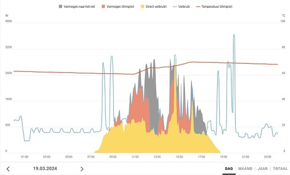

Dirk0s schreef op maandag 25 maart 2024 @ 06:21:
Via welke app / website doe jij dit?
deze:
Afbeeldingslocatie: https://tweakers.net/i/FCQosTeNBJNsutxjzUdjRa6AdO8=/800x/filters:strip_icc():strip_exif()/f/image/DgMjHwetLYMyhdRsILqTdDRE.jpg?f=fotoalbum_large
die maak ik in HA (Home Assistant) met een koppeling naar de slimme meter + fronius GEN24 + fronius meter in de meterkast (+ ohmpilot voor boiler).
maar zo als je al weet heb ik een iets wat ander opstelling als de standaard gebruiker hier.
gebruik als een warmtepomp voor warm tap water + een elektroboiler om af te toppen.
die aftopping word dan gedaan door de ohmpilot rechtstreeks van de opwek. (zodat ik minder saldeer)
dit kun je al goed zien, in de eerste uren gaat er geen opbrengst naar buiten en stijgt het stroom gebruik in mijn huis na maten er zon is. en dan net voor 12uur is de boiler warm er gaat er wel stroom naar buiten.
(er is een aansluiting voor een accu, maar zo ver ben ik nog niet, heb nu even geen muur meer over om het te kunnen plaatsen, lol dus word nog wat knutselen.)

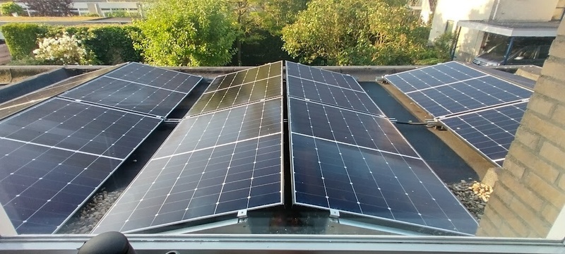

Afbeeldingslocatie: https://tweakers.net/i/34gF1W0v5r__v3QPuUt4eeYRM-o=/800x/filters:strip_icc():strip_exif()/f/image/PoILDGjHtXiRWT6UjUvgXBYy.jpg?f=fotoalbum_large
Vraagje: ik heb vorige week onder de dakkapel 3 identieke panelen gelegd die ik ook al op de uitbouw beneden had, zie foto. Steigertje gehuurd, en uiteraard meteen de dakkapel geschilderd omdat ik er eindelijk goed bij kon. Omvormers zijn APS DS3-L. Nu dacht ik slim te zijn en de APS omvormers onder de panelen van de onderste uitbouw te plaatsen, en iets langere kabels naar de panelen boven te nemen. Bij problemen kan ik er dan altijd bij. Alles draait nu, steiger is weg.
En toen viel het kwartje: boven zijn de rails en panelen dus niet geaard..... Nu kan ik bij de bovenste rails via raam dakkapel en bij de onderste rails aan de linkerzijde via mijn lange trap. Maar kan ik hiervoor gewoon een willekeurige aardedraad trekken vanuit een stopcontact op zolder? Of moet dit bijvoorbeeld een aardedraad zijn van dezelfde groep als waar de panelen opzitten? Dat laatste is iets lastiger, maar kan ook. Wat je op de foto niet ziet: op het platte dak liggen ook nog 4 oost-west panelen, op dezelfde groep, omvormers op de rails geschroefd en ik kan dus ook makkelijk van dat frame een aardedraad trekken onder de pannen door.

@Ribruijn aarde gaat buiten je groepen om, dus het maakt niet uit. Als het maar een goede verbinding is. Afhankelijk van je stelsel zo kort mogelijk naar de aansluiting in je meterkast of in de grond.

OK, de frames op het platte dak zijn geaard via de APS omvomers welke op de (ValkPro) frames zijn geschroefd middels een gekartelde aarde ring. Ik trek dan wel een aardederaad van het frame daar onder de pannen door naar het frame boven de uitbouw, dat is het makkelijkste. Dankjewel!

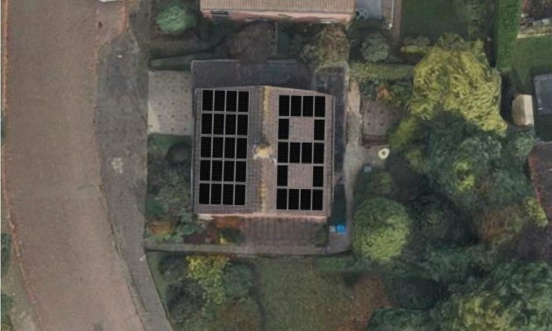

Even benieuwd:
We hebben bij onze nieuwbouwwoning een 2.4m uitbouw aan de achterkant (zuid), woning 6 meter breed en nog 3 meter berging ernaast, dus 9 x 2.4 (inclusief dakranden). Weet iemand of je daar schuin een paar extra zonnepanelen op kunt leggen? Naast elkaar iets gekanteld op een frame. Heeft iemand dit?
Op ons dak passen er 10, en we zijn aan het nadenken om er meer te plaatsen. Een overkapping in de tuin en ze daar op leggen zou ook een optie kunnen zijn.

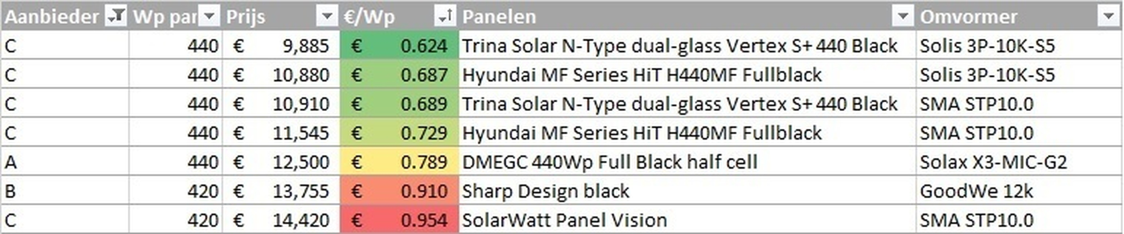

Zojuist offerte ontvangen van lokale installateur (C), ik wist dat de prijzen gedaald waren maar niet dat ze zoveel lager waren (exclusief meterkastaanpassing/kabel):
Afbeeldingslocatie: https://tweakers.net/i/jGxOHcNKaQgXFUg2GqOkKWJFuSY=/full-fit-in/4920x3264/filters:max_bytes(3145728):no_upscale():strip_icc():fill(white):strip_exif()/f/image/l387wkzKnjcWXRZ1s3hQWhZw.jpg?f=user_large
Gaat om 36 panelen O/W op de woning die we op dit moment aan het renoveren zijn. Ik heb reeds voorbereid door dakramen te verplaatsen op maat zodat ze mooi tussen de panelen passen (schoorsteen is ook weg):
Afbeeldingslocatie: https://tweakers.net/i/tHdcU5c7Phyo5r3sklNv25sQ-l4=/800x/filters:strip_icc():strip_exif()/f/image/TqzhPLVxODJKeNZJJU17bQx0.jpg?f=fotoalbum_large
Bij het maken van het verbouwingsbudget vorig jaar rekende ik nog met €20k. Ik heb geen heel specifieke wensen/eisen aan omvormer dus ga wellicht voor die goedkoopste optie. Wil alleen even bij de Trina panelen gaan kijken of ze wel "zwart genoeg" zijn :9
  • timovd
  • Laatst online: 10:03
timovd
Voorsprong door techniek
@assje met 36 stuks heb je precies een pallet, dus waarschijnlijk daar nog eens wat voordeel van.

Aeonis schreef op woensdag 27 maart 2024 @ 13:16:
Even benieuwd:
Ik heb thuis ook zoiets gedaan, met de juiste betonsteunen is het prima te doen!
panelen lijken vierkant op de foto maar dat komt door de panoramastand denk ik, ze zijn 170 x 105 (of iets in die richting.
Afbeeldingslocatie: https://tweakers.net/i/9pB5TukfY8EQEnaGDCC9Mg-IFeo=/800x/filters:strip_icc():strip_exif()/f/image/EJBXTKPOPz5cxQbKQnb4QO4H.jpg?f=fotoalbum_large

djoenez schreef op donderdag 28 maart 2024 @ 15:27:
Welke betonsteunen zijn dit specifiek? :)
Als ik mij niet vergis heb ik hier toen besteld:
https://www.degrootbeton....nnepaneel-steun-plat-dak/
Ik heb de landscape versie (15 graden) gebruikt om vervolgens het paneel in portrait er op te plaatsen.
De lange voet (speciaal voor portrait) kon ik niet goed kwijt, vandaar dat ik zo gedaan heb.
Het staat inmiddels net iets meer dan een jaar zo zonder problemen.
  • nokiaan958GB
Sanderb1990 schreef op donderdag 28 maart 2024 @ 15:22:
Kun je op de panelen staan als je de kozijnen en/of ruiten schoon wilt maken?
  • Thalaron
  • Laatst online: 10:39
nokiaan958GB schreef op donderdag 28 maart 2024 @ 22:46:
Dat lijkt mij wel belangrijk om rekening mee te houden inderdaad. Bij ons is daar ruim voldoende plek voor overigens. Er ligt een complete ladder tussen de muur en onze panelen met ruimte over.
  • onetime
onetime
@nokiaan958GB Ik zou niet op de panelen gaan staan... Als je wilt dat ze lang leven. Iets met micro cracks.

Bart_Denon schreef op woensdag 13 maart 2024 @ 00:02:
Afgelopen weekend op onze uitbouw een mini systeem gelegd bestaande uit 2x 435Wp Jinko panelen icm een Deye Sun800 micro omvormer.
Nu zag ik deze specifieke omvormer nog niet heel vaak voorbij komen dus leek me leuk om even te delen.
Wat foto's van de opstelling:
ZZW: 220° / 15° tilt.
Installatie was goed te doen en gezien de ruimte op de uitbouw prima te doen. Helaas paste er geen 3e. Maar prima tevreden zo. Installatie van de Deye micro ging zeer eenvoudig (al las ik hier en daar problemen met wifi connectie etc). Ik heb mesh wifi maar de installatie ging heel eenvoudig en monitoring doe ik met de Deye Cloud app.
Kosten:
Deye SUN800 micro omvormer: €200
2x Jinko 435Wp: €175
Betonnen steunen; €109
Last schakelaar; €18
€502/870Wp = €0,57/Wp
Prima te overzien qua kosten en een leuke toevoeging op de 2 bestaande pv systemen (4050Wp / 1215Wp).
Ik wil ongeveer hetzelfde doen, een bestaande groep gebruiken om een extra omvormer op aan te sluiten, ik heb echter nu een 3 fase omvormer van 5kw, moet ik dan ook een 3 fase omvormer erbij zetten? Heb eigenlijk 2.5kw max nodig. En zou een 1 fase variant zoeken.
Afbeeldingslocatie: https://tweakers.net/i/jOXDr9S8rMMzoKhTG9v5t_M9HOo=/232x232/filters:strip_icc():strip_exif()/f/image/0hUl6QwacN28xZ9F7F0gSo9b.jpg?f=fotoalbum_tileAfbeeldingslocatie: https://tweakers.net/i/t7kDGkIbkexdf7IgKvuio8sZCCM=/232x232/filters:strip_icc():strip_exif()/f/image/mJKokEJq4U8hZqyKs7K8Ta1l.jpg?f=fotoalbum_tile
Afbeeldingslocatie: https://tweakers.net/i/8hN1dWAif7XbVfEPAC4itomhzx4=/x800/filters:strip_icc():strip_exif()/f/image/FJUAz25uHwwNeE4CFzoYGvOp.jpg?f=fotoalbum_large
[ Voor 17% gewijzigd door Bensherman op 01-04-2024 10:25 ]
