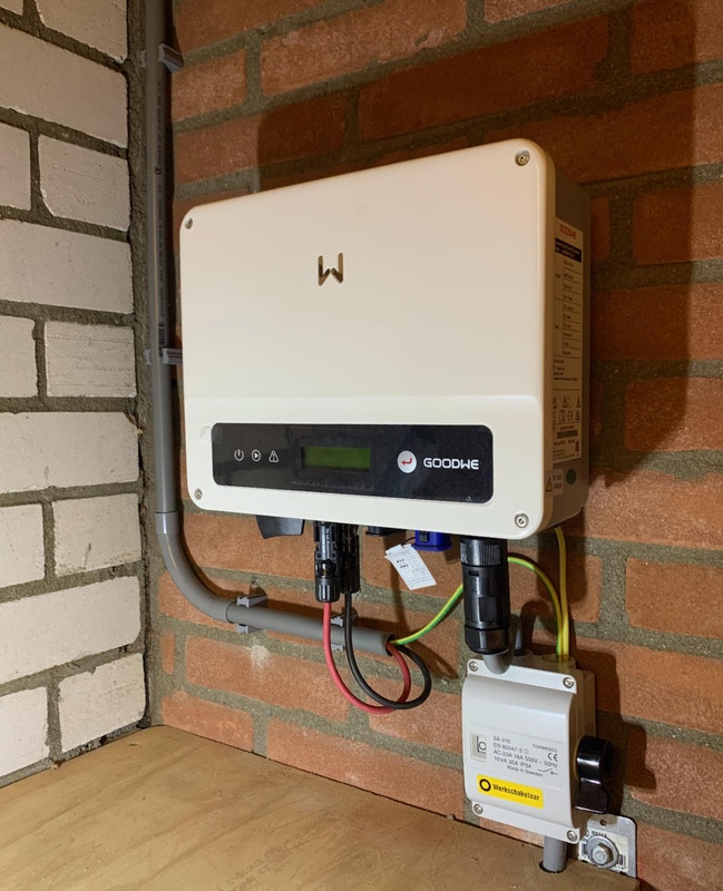

Ik moet mijn omvormer verplaatsen vanwege isolatie. Helaas zit er weinig extra lengte op de DC kabel. Kan ik gewoon zo'n setje als dit kopen en daarmee de kabels verlengen? De omvormer is van Solis (geen idee of die aansluitingen per merk verschillen)
https://www.solar-bouwmar...el-4mm2-zwart-kant-e.html
  • AUijtdehaag
AUijtdehaag
@NightCruiser
Lijkt me geen probleem.
Op het dak doe je hetzelfde.

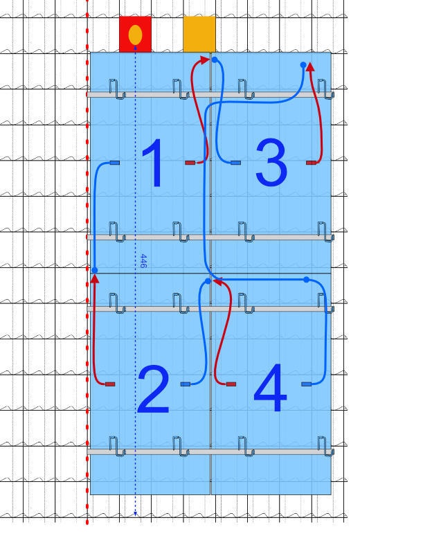

Ik had van vorige projecten nog wat te veel besteld materiaal over (dakhaken, kabel, hoofdschakelaar, etc.), en geen zin om het op Marktplaats te verkopen. Dus heb ik nog maar een plekje gezocht voor wat extra panelen: op het dak van de met de buren gedeelde berging. Deze oplossing om van m'n materiaal af te komen sluit ook mooi bij het mantra van dit topic: "altijd je dak zoveel mogelijk vol leggen" (ajdzmvl?) ;)
Afbeeldingslocatie: https://tweakers.net/i/G9OxGODXEbRuDUn82nvbxoLt4Yg=/full-fit-in/4920x3264/filters:max_bytes(3145728):no_upscale():strip_icc():fill(white):strip_exif()/f/image/sjTtAfNpgXhs7YIA6MhBdqtO.jpg?f=user_large
Ik hoopte met wat pas- en meetwerk ik er precies vier jongens van het forsere soort (500+ Wp) kwijt zou kunnen. Maar zag al snel dat de echt grote jongens al richting de 2.3m gaan, en dat kon ik nou net niet kwijt. Verder worden die panelen vaak niet aan huis geleverd vanwege het grote formaat, en moet je ze zelf ophalen uit "far away places".
Ik kwam na wat zoekwerk uit op de 2.09m lange DMEGC 535W M10 Mono half cel zilver frame met witte backsheet die momenteel voor weggeefprijzen gaan. Een totaal van 2140Wp dus. En daar hoort natuurlijk een goedkoop Chinees omvormertje bij. Ik dacht zelf dat vanwege de ligging (op -60° ZO) er geen verschil in opbrengst zou zijn tussen een 1500W en een 2000W omvormer, maar volgens de schatting van sunnydesignweb was er wel degelijk een verschil.
Afbeeldingslocatie: https://tweakers.net/i/FCFAztBdn1B5sf5bMDZ5PblcUhQ=/x800/filters:strip_icc():strip_exif()/f/image/mrFs1UuZhv6mFulBpYlDgvvU.jpg?f=fotoalbum_large
Aan de zijkant zit ik niet helemaal binnen de door Esdec aanbevolen "safe zone" van 30 cm. Verder gewoon een quick 'n dirty installatie zonder franje, maar die 26kg zware panelen zijn geen feest om te leggen (zelfs met twee man is het sleuren). Er ligt in totaal nu 5155Wp, ik verbruik jaarlijks hier nog geen 1100kWh, dus het slaat nergens op. Maar wat dat betreft bevind ik me hier in goed gezelschap :+
Afbeeldingslocatie: https://tweakers.net/i/QKynHvrarJTenM0jVreKThad6MY=/x800/filters:strip_icc():strip_exif()/f/image/4uGB0GiPQeRrW5fzPO1eVChx.jpg?f=fotoalbum_large
Ik moet nog doorvoortules in de hoofdschakelaar aanbrengen en uitvogelen hoe we dit zonder die vermaledijde/onveilige GoodWe WiFi module/SEMS portal kunnen monitoren. Wat een bagger is dat toch.
En ja, ik ben dus wel ver afgeweken van m'n uitgangspunt van m'n 2020 installatie: "niets mag Made in China zijn". Ik wilde een 'budget'-installatie doen, dus is nu alles 100% Chinees. En tja, daar rolt dan een prijs uit van < €0,5/Wp. Strange times...
  • Martin7182
  • Registratie: Juni 2020
Leuk project! Alleen jammer van die inductie lussen. Maar goed, het gaat maar om een klein oppervlak.
  • HuismAndré
  • Laatst online: 18:44
HuismAndré
-Pardon my French, I'm Dutch-
Martin7182 schreef op dinsdag 9 april 2024 @ 13:25:
Inductielussen? Terwijl alles aan elkaar vast- en tegen elkaar aanzit? Hoe dan precies?
André Huisman (www.new-line.nl)
  • TCMR
  • Laatst online: 21:59
HuismAndré schreef op dinsdag 9 april 2024 @ 14:50:
Ben ook erg benieuwd, zie je die return kabel die nog even over het midden slingert? Mijn poging om de kans op inductielussen te verkleinen. Rechtdoor naar boven was makkelijker/korter geweest, maar dan had je wel echt meer een lus. Maar misschien zie ik iets over het hoofd. Sowieso vind ik het super lastig om inductielus te bepalen/zien met panelen met twee junction boxes, zoals (bijna?) alles tegenwoordig.
[ Voor 4% gewijzigd door TCMR op 09-04-2024 15:12 ]
  • Martin7182
B.v. na de dakdoorvoer waar de pluskabel naar beneden gaat en de minkabel naar boven.
Om geen inductie lus te hebben moet je geen rondje maken maar een van de kabels parallel mee laten lopen langs de andere kabel en panelen tot het laatste paneel. Je kunt b.v. de pluskabel verbinden met paneel 2, naar 4, naar 3, naar 1 en de minkabel langs hetzelfde traject naar het andere uiteinde van 1.
[ Voor 14% gewijzigd door Martin7182 op 09-04-2024 15:17 ]
  • TCMR
Martin7182 schreef op dinsdag 9 april 2024 @ 15:09:
Dat is dus het punt: er is geen "de andere kabel". Er zijn er twee, die op verschillende plaatsen uit het paneel komen. Ik kan niet midden onder een paneel een mooie kabelrun maken, dus ik moet langs de paneelranden of de rails. Ik heb als doel namelijk om nergens losse kabels te laten hangen, dus dit zit allemaal met clips aan de paneelranden, en alleen rechtsboven (paneel 3) loopt een stukje kabel over de rail. Als je er onderdoor kijkt, is het zo strak als een F1 auto :+
Ik zie het niet, dus als je kunt illustreren: graag! Ik kon online niets vinden: alle illustraties over inductielussen gaan over old skool panelen met één junction box. Hoe moet je een paneel met twee junction boxes zien m.b.t. inductielussen? Waar loopt het circuit van de lus, zeg maar?
In mijn andere installatie heb ik zo een poging gedaan, maar ook hier, met ook panelen met twee junction boxes, is het niet zo evident hoe de lus precies loopt:
Zoiets als dit had ik in gedachten. Groen = weggehaald en de rode kabel van 3 gaat naar de blauwe van 4. Dan ben je op de helft. De andere helft is de blauwe kabel vanaf de dakdoorvoer naar de overgebleven blauwe kabel van paneel 1, maar dan wel langs het hele traject van wat er al ligt. De korte kabelparen min-2/plus-4 en min-3/plus-1 lopen parallel parallel dicht tegen elkaar aan, je hoeft de doorlopende blauwe kabel niet daar heen en terug langs te leggen. Je zou de stukjes min-2/plus-4 en min-3/plus-1 ook in kunnen korten of opeen kunnen vouwen.
Afbeeldingslocatie: https://tweakers.net/i/rrkzwoPuwUXxKjp3L0FmkVZJhbA=/full-fit-in/4920x3264/filters:max_bytes(3145728):no_upscale():strip_icc():fill(white):strip_exif()/f/image/5nPqvus13SDRqXyFkAzb2UA5.jpg?f=user_large
  • TCMR
Martin7182 schreef op dinsdag 9 april 2024 @ 19:15:
Aha, bedankt voor je reactie. Ik denk dat je een iets te eenvoudig beeld hebt van hoe stroom door een half-cell paneel loopt. Dat gaat niet over de centrale bus bar linea recta van junctionbox - naar junction box +
Afbeeldingslocatie: https://tweakers.net/i/cO0PtYm0qDtyDeXUoaTqUSuAXjs=/full-fit-in/4920x3264/filters:max_bytes(3145728):no_upscale():strip_icc():fill(white):strip_exif()/f/image/yeNK5DVwJJVqc78IB0sT15Sa.jpg?f=user_large
Dus eigenlijk zou je, als je het echt goed wilt doen, je kabels moeten laten meeslingeren onder het paneel :+
Maar zelfs al zou je het midden van een paneel aanhouden, dan nog zie ik geen mogelijkheid om daar deftig kabel langs te geleiden. Het is nou net de enige plek waar geen mogelijkheid is om iets aan vast te knopen. Doe je dit wel zelf zo? Leg je de kabels dan op de pannen ongeveer waar de bus bar loopt?
  • Martin7182
@TCMR Het gaat met name om het voorkomen/verminderen van extra inductielussen. De panelen zelf heb je niet echt invloed op. Ik denk dat het probleem vooral speelt met sets waar panelen ver uit elkaar liggen. Maar goed, waarom zou je een kleine inductielus zoals deze niet willen voorkomen. Ik heb zelf geen last gehad van overstekende kabels vanwege een enkele rij panelen. Ik heb een inductielus voorkomen door de kabels als een T te leggen i.p.v. een O. Zo min mogelijk oppervlakte omsluiten tussen plus en min :)
  • onetime
onetime
@TCMR Jij ziet toch ook de fout in dat plaatje?
De pijlen moeten om-en-om staan. Niet allemaal weg van het midden.
  • TCMR
onetime schreef op dinsdag 9 april 2024 @ 23:19:
Verrek, ik vond er al iets vreemds aan. Even te snel van het net geplukt... :S
Fix:
Afbeeldingslocatie: https://tweakers.net/i/Mub5fxBAVjyJsODWWRfo5xPBvX8=/full-fit-in/4920x3264/filters:max_bytes(3145728):no_upscale():strip_icc():fill(white):strip_exif()/f/image/l9KGEWaz8TrOL1A2oldpePv9.jpg?f=user_large
Nou maar hopen dat het klopt, want blijkbaar niet een echt goede bron gebruikt...

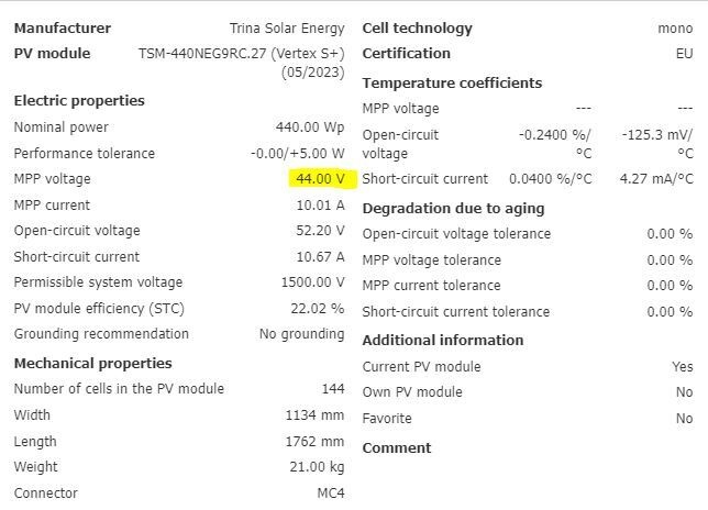

Dan is mij nog niet duidelijk waarom de (20+16)x440Wp niet kan op de Solis 10K, misschien dat eerst nog maar eens navragen.

  • FreakNL
  • Laatst online: 15:54
FreakNL
Well do ya punk?
Mijn goodwe 3000-xs geeft nu op het display 20.nogwat kwh aan.
Maar SEMs portal EN lokaal uitgelezen geeft 15 nog wat aan…
Iemand een idee hoe dat kan?
/edit
Laat maar ding is van de wifi gevallen sinds 15.30… Dat is al de 2e keer deze week. En vroeger had ik nergens last van.
Misschien maar eens opnieuw de verbinding instellen ofzo…
Het maakt voor de maand rapportage overigens niet uit want wat hij nu niet logged/upload komt er morgen bij eerste opstart meteen bij. Wel op de verkeerde dag, ik had afgelopen maandag bij opstart meteen 8kwh opwek omdat de omvormer op zondagmiddag van de wifi was gevallen.

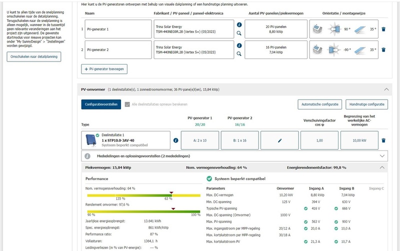

  • assje
  • Laatst online: 21:55
AUijtdehaag schreef op woensdag 10 april 2024 @ 17:47:
@assje
Heb de trinas 440 N Vertex+ hier even ingevuld, zodat je een beeld hebt van de stromen en opwek:
Die huyndai 440 zien er ook wel leuk uit, maar die vind ik niet in sunnydesignweb
Ik heb het aangeboden paneel gepakt (TSM-440NEG9RC.27 (Vertex S+) (05/2023)) en dakhoek (30 graden) en positie ingevoerd en krijg dan het volgende:
Afbeeldingslocatie: https://tweakers.net/i/Pj4yaJnD2zz4PHMtYME52HLjlEI=/800x/filters:strip_icc():strip_exif()/f/image/y7yUu0q3MN7mDT67MR1hcGVS.jpg?f=fotoalbum_large
The maximum PV voltage is too high for the selected inverter. The resulting system design must not exceed the inverter maximum DC voltage rating.
Afbeeldingslocatie: https://tweakers.net/i/Xga1tMTCEgPra3gxfUNZHnNOeW0=/full-fit-in/4920x3264/filters:max_bytes(3145728):no_upscale():strip_icc():fill(white):strip_exif()/f/image/tPtRPnKNd7jwJCdbu1d9trfZ.jpg?f=user_large
20x44V=880V en maximum omvormer 1000V? Doe ik iets verkeerd?
[ Voor 7% gewijzigd door assje op 11-04-2024 11:17 ]
  • bvdbos
  • Laatst online: 01-11 08:48
assje schreef op donderdag 11 april 2024 @ 10:51:
Het gaat om het maximum-voltage (zie melding) dus 20 x 52,2 = 1044 V
  • AUijtdehaag
AUijtdehaag
@assje
Automatisch kiezen dan maakt die er 2x10 van wat prima kan op die omvormer

oplossing kan zijn, gebruik een iets minder pittig panelentje.
44Vmpp is best hoog er zijn panelen van +/-32Vmpp/+/-40Voc met de zelfde Wp.
(Vmpp x Ampp = Wp, dus een hogere Ampp en de Vmpp daalt.)
of maak 2 stringen parallel.
(dan verdubbel je de Ampp en halveerje de Vmpp/Voc, dat kan wel maar is niet altijd tof om te doen.)
het kan gewoon zijn dat jij de verkeerde panelen per ongeluk hebt gepakt in de berekening, of dat de installateur heeft liggen slapen.
(en ja dit kan gewoon gebeuren, klein foutje is gewoon sneller gemaakt als mensen denken. no prob overkomt de besten. ;) )

@assje GroWatt MOD 10KTL3-X serie en nieuwe GoodWe SDT G2 PLUS+ kan tot 1100 volt per string. Misschien is 1 van deze twee een optie? Wel even rest van de specs controleren.

Op zich duidelijk dat de Solis 10K dus inderdaad niet voldoet, echter begrijp ik de aangeboden alternatieven niet:
SMA 10.0
Solis 12k: Heeft hetzelfde spanningsbereik dus hetzelfde probleem als die 10K (?)
en ja dit even los.
er is nog een klein dingentje met zonnepanelen.
een paneel word eerst gemaakt, dan pas word hij getest.
daar komt b.v. 502Wp uit, en dan word hij verkocht als een 500Wp paneel.
maar dat kan zijn (ik schrijf overdreven verschil is vaak kleiner.)
45,6Vmpp x 11Ampp = 502Wp
of
50,2Vmpp x 10Ampp = 502Wp
dus je weet pas echt je Vmpp/Voc als je de panelen al gekocht hebt en de flashdata hebt opgevraagd.
dus je hebt ook nog een stukje onzekerheid marge hier op.
(ik ben hier gewend dat niemand de flashdata opvraagt, dat is eigenlijk ook helemaal niet nodig.
verschillen zijn vaak maar enkele V, dus het boeit eigenlijk niet.)

Ik ben voornemens om een GoodWE10K-ET(oude versie) aan te gaan schaffen. Voorlopig nog zonder accu. Als ik naar de specs kijk in de handleiding, heeft deze een output van max 16,5A.
Afbeeldingslocatie: https://tweakers.net/i/gyDjt3-fPHkhVEG2VVyExn5NNw0=/800x/filters:strip_exif()/f/image/ULb0Jin5PmvkG4XncRHLKT5E.png?f=fotoalbum_large
Echter als ik in de handleiding kijk, dan wordt een 32A zekering aanbevolen. Ook zie ik bij de niet hybride omvormers van GoodWE dat er vaak een C32 wordt aanbevolen.
Afbeeldingslocatie: https://tweakers.net/i/Qc0EkvKz-HvaujJZK7rDt9DL0hY=/full-fit-in/4000x4000/filters:no_upscale():fill(white):strip_exif()/f/image/JFrcRyYPMAlvfAbIR1VMSKXV.png?f=user_large
Zijn er hier mensen met een >8K omvormer van GoodWE en hoe hebben jullie deze afgezekerd? Ik had in eerste instantie bedacht om deze met een B20 30ma aardlekautomaat af te zekeren, maar ik kan alleen met een C karakteristiek vinden van Eaton. Dus wellicht toch maar voor een aardlekautomaat 3P+N C20/C25 gaan of helemaal niet selectief t.o.v. hoofdzekering va 3x25A en gaan voor C32 zoals GoodWE voorschrijft?

@jeeedeee Met de voorwaarde dat je de eventuele accu alleen uit de panelen laad,
(dan beperk je de uit het net af te nemen stroom), dan zou je met 16,5A toe moeten kunnen.
Dan zou ik een gewone B20 (100mA? 300mA?) alamat nemen. (wat heeft die omvormer nodig?)
Of een B20 automaat met een losse aardlek. Kost je wel 8 units.
