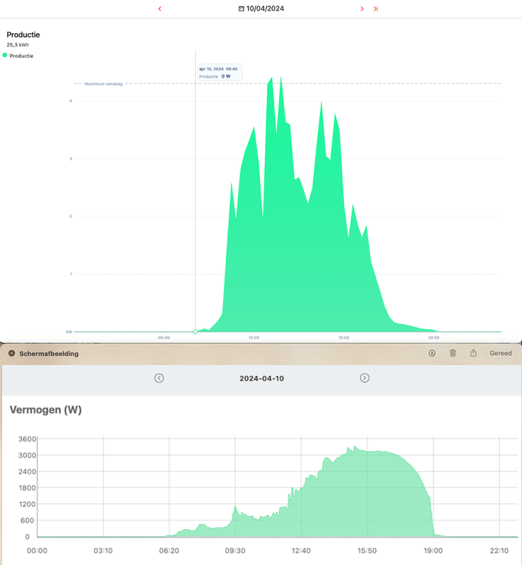

Inmiddels is de nieuwe installatie ruim 2 weken productie aan het draaien, en wat wij opvalt is dat het Growatt systeem aan de noord(ish) zijde elke dat eerder begint!
Zuid (SolarEdge) zijde vanmorgen vanaf 06:45 uur 60W
Noord (Growatt) 05:55 uur 42W
De noordzijde begint eerder met productie, maar stopt ook eerder. Ik moet zeggen dat ik eerder al heb begrepen dat SolarEdge minder snel begint met productie dan een string omvormer, maar dit had ik niet verwacht.
10-04-2024 = De minst bewolkte dat in april tot heden;
06:10 36W - 19:35 14W / 19:40 0W
07:00 24W - 20:00 30W / 20:15 0W

Maar het leukste is dat ik grofweg elke dag van 8 uur in de ochtend tot 19:00 uur in de avond alles kan doen op PV incl. EV opladen zónder dat ik iets van het net nodig heb!

@Thalaron Daarom ben ik ook erg blij met mijn string omvormer Goodwe 5000 NO/ZW met daarop 7310 WP op 2 MPPT. Werkt als een tierelier. Ook met schaduw.

Thalaron schreef op zaterdag 20 april 2024 @ 16:47:
Valt toch wel mee? Onderaan de streep draait de Growatt 15 minuten langer per dag.

jadjong schreef op zaterdag 20 april 2024 @ 17:35:
Ik vond het gewoon vooral bijzonder dat daar waar de zon opkomt, later productie begint te draaien dan aan de kant waar de zon ondergaat :)

Ik heb 435 Wp panelen liggen op pal zuid (15 graden, plat dak) en pal west (45 graden, pannendak). Heb microomvormers die de opbrengst limiteren op 330 watt. Ik zie dit in de grafieken regelmatig gebeuren. M’n installateur had verzekerd dat de omvormer niet limiterend zou zijn maar dit lijkt er dus wel op :(
Weet iemand hoeveel deze panelen in de praktijk maximaal opbrengen? Dan heb ik een idee van het verlies.
Pmax (NOCT) van het paneel is 327 Wp.
Afbeeldingslocatie: https://tweakers.net/i/iY2Fyf6K_qSKkw2In1g8elI0sVk=/800x/filters:strip_icc():strip_exif()/f/image/wcZoFnk5zt5JnlyLfBLqnmZb.jpg?f=fotoalbum_large

@mrwiggs Hier kan je berekenen wat je per jaar gaat missen. www.sunnydesignweb.com Hier kan je per dag zien wat de max van je panelen doen https://www.thomasberger.be/pv/pvcalc/
De waarde die je laat zien is bij hoge temperaturen. Het is nu juist erg koud en hoge instraling. Dus een hoger wattage haal je dan.

mrwiggs schreef op dinsdag 23 april 2024 @ 08:20:
Als ik voor het idee 1x 435 Wp op beide daken leg met beiden een 330 Watt omvormer kom je uit op een opbrengst van 714 kWh/jr.
Als je dan 1x 435 Wp op beide daken legt met beide een 500 Watt omvormer (overkill) kom je uit op een opbrengst van 716 kWh/jr.
Dus het verlies is zo'n 0,28% :P . NB Dit is zonder inachtneming van locatie én temperatuurcoëfficiënt.
Concreet: de installateur had moeten zeggen: het verschil in opbrengst is vele malen minder dan de hogere kostprijs van groter gedimensioneerde omvormers.

True schreef op dinsdag 23 april 2024 @ 10:06:
Puur naar opbrengst gekeken klopt dit. Maar een grotere omvormer kan koeler blijven en daardoor langer meegaan. Elke 10 °C kan zomaar een verdubbeling betekenen. Maar goed, het blijft uiteindelijk een rekensommetje.
[...]Dus het verlies is zo'n 0,28% :P . NB Dit is zonder inachtneming van locatie én temperatuurcoëfficiënt.
Thanks, dat zet het in perspectief!

  • mrwiggs
  • Laatst online: 01-11 15:44
MotorBeast schreef op dinsdag 23 april 2024 @ 18:26:
Schaduw vind ik ondertussen na 11 jaar zonnepanelen met eerst een SMA en nu een Goodwe met beide schaduwmanagement een fabel. Het zal wellicht wat schelen maar in mijn setup was ik denk zo'n 2 mille meer kwijt met micro's. Dat is een paar jaar langer tvt. En performance geloof ik ook wel met echt 0 degradatie na 11 gebruik van de oude panelen.
Maar ieder zijn ding natuurlijk. Hoop alleen dat nieuwe gebruikers zich niet klakkeloos micro's of optimizers aan laten smeren. Ik vind het een verdienmodel.
Hm ja het was wellicht goedkoper geweest. Maar ik heb bijv op west 3 panelen met schaduw door pijpjes, zie bijv de oranje lijn. Als alles in serie had gestaan hadden alle panelen toch minder opgebracht? Of ik had dan weer met optimizers aan de slag moeten gaan.
Afbeeldingslocatie: https://tweakers.net/i/2rGlJOBuWTz7Lv4bxMvroo3udeA=/800x/filters:strip_icc():strip_exif()/f/image/Igf54UJMrp7fbbocjkUjGLTq.jpg?f=fotoalbum_large

  • Dre
mrwiggs schreef op dinsdag 23 april 2024 @ 19:08:
Op dit plaatje had je met 1 optimizer kunnen volstaan om dezelfde opbrengst te behalen. Misschien zelfs iets meer opbrengst omdat microomvormers een vrij slechte EU-efficiency hebben.
Mijn gevoel is dat het financieel en ecologisch meestal niet terug te verdienen is om alles uit te voeren met optimizers/microomvormers. String is gewoon erg goed, goedkoop en simpel.
Bypass diodes in de panelen icm schaduwmanagement doen gewoon hun werk.
