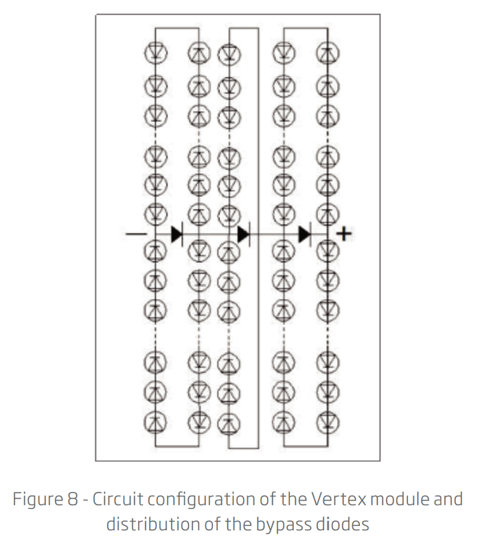

@Proton_ Misschien staat hier wat in? Heb het niet heel precies gelezen maar geloof het wel: https://www.trinasolar.com/sites/default/files/vertexwp.pdf
  • Proton_
  • Laatst online: 11-09 19:38
Proton_
Team Welles
@dennistd dankjewel :)
Dit plaatje zou het moeten zijn maar kan niet kloppen:
Afbeeldingslocatie: https://tweakers.net/i/Yx3KvQ3Nn0wYQYjw-D6CpmdUo7Y=/x800/filters:strip_exif()/f/image/xhBX59AkA2BU69L2ReP5sz5G.png?f=fotoalbum_large
Er zal dus wel een loze geleider over de lengte van het paneel lopen.

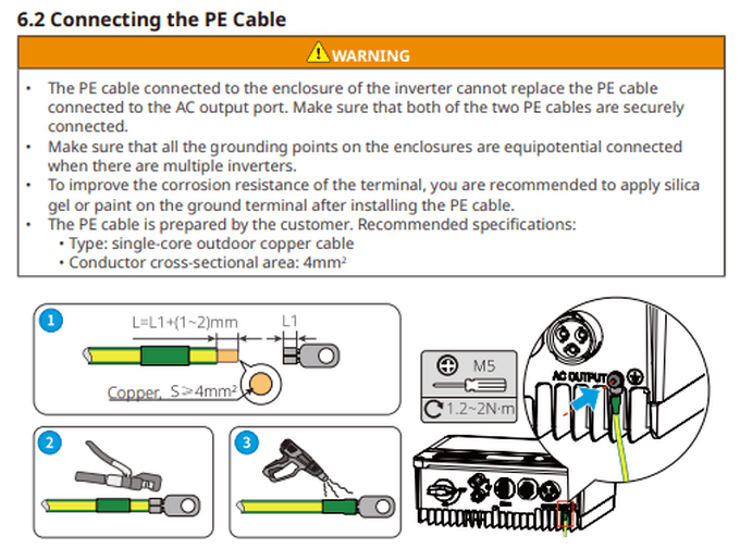

Overigens uit de handleiding:
Afbeeldingslocatie: https://tweakers.net/i/xZukb3faLsaP1D0uQ3J34pNelRQ=/full-fit-in/4000x4000/filters:no_upscale():fill(white):strip_exif()/f/image/VX5P0sEofBxIiwEnWd8iHoni.png?f=user_large
@BarryH volgens mij beschrijft de handleiding dat net weer andersom. Zeker omdat er staat PE cable prepared by customer, het is niet dat je zelf PE levert vanuit de PV-installatie, wellicht vanuit de groepenkast naar de omvormer, me dunkt.

Uit de Growatt handleiding
Afbeeldingslocatie: https://tweakers.net/i/rnCOfbRinYyG-kxqzMwFAgChFhw=/234x176/filters:strip_exif()/f/image/oUOk7wfpUlonXu5h2ZNN0kpH.png?f=fotoalbum_medium

Bij jouw wasmachine komt er maar aan een kant spanning binnen. Trek je de stekker los dan is het apparaat veilig. In geval van PV komt er aan twee kanten spanning binnen en zorgt het loshalen van de AC stekker er niet voor dat de behuizing veilig is.

Rob_1992 schreef op maandag 19 februari 2024 @ 17:56:
Ik vermoed dat dat te maken hebt met de niet geringe kans dat je de inverter aansluit op een plek waar wel een fase en nul leider is, maar geen aarde. Ja natuurlijk zal de inverter normaal aarde via de stekker krijgen, maar zo dekken ze zichzelf in.
In de recente NEN1010 geldt de metalen constructie van een PV installatie als een “vreemd geleidend deel”, en moet dus geaard worden. De metalen constructie moet worden geaard door middel van een potentiaalvereffeningsleiding die met de DC kabel mee naar de omvormer moet worden geleid.
Nabij de omvormer moet de vereffeningsleiding op een aardrail worden aangesloten.
Ook de omvormer moet met een potentiaalvereffeningsleiding op deze aardrail worden aangesloten. Deze aardrail moet vervolgens weer worden aangesloten op de hoofdaardrail van het pand.

jadjong schreef op maandag 19 februari 2024 @ 18:01:
Eens, maar aan de AC kant sluit je met je lichaam de stroomkring naar aarde, wanneer je een onder spanning staande behuizing aanraakt. De DC kring is in principe zwevend toch? Of zie ik iets over het hoofd (gewoon uit interesse, niet betweterig bedoeld)

klump4u schreef op maandag 19 februari 2024 @ 18:28:
Is dat een letterlijke quote? :p

True schreef op maandag 19 februari 2024 @ 15:11:
Goeie, dat kan ik inderdaad wel even doen.
Bij mijn GoodWE zit ook een geelgroen kabeltje buitenom van aardklem op de werkschakelaar naar de aardschroef op de kast. Het mag niet via de connector, want die kun je lostrekken terwijl de zon schijnt.

True schreef op maandag 19 februari 2024 @ 14:55:
Weet iemand of er toevallig iets in een NEN1010 o.i.d. staat i.h.k.v. het aarden van een omvormer van een PV-installatie? Ik zoek een stok om mee te slaan naar de installateur.
Wat in ieder geval niet meer mag is + en - in één buis. Deze moeten gescheiden aangelegd worden.
SMA STP10000TL20 met 10440 Wp 35°Zuid, Intergas Xtreme36 met Remeha Elga Ace 6kW, 3x AUX C-serie

Pietje555 schreef op dinsdag 20 februari 2024 @ 08:46:
Is dat nieuw? Ik dacht dat dat alleen nog maar gold voor zakelijke aansluitingen?
Ik heb het bij mijzelf (ook een GoodWe) even getest. Het PE-draad van de werkschakelaar die vanuit daar naar de PV-dakinstallatie en naar de omvormer gaat heb ik losgedraaid bij de omvormer. Tussen de aarderail op de werkschakelaar én de buitenkantschroef (voor PE) op de omvormer heb ik toen weerstand gemeten die was aanwezig maar natuurlijk minimaal. Dit met de omvormer uitgeschakeld, dus via de aanvoerende kant (AC) die wel aarde heeft én dus mechanisch verbonden is tussen de interne componenten en de buitenkant.
M.i. als de GoodWe van de grootouders van mijn vriendin intern niet anders is zie ik geen probleem dat dit niet verbonden is, wellicht is het nog net ietsjes netter, maar ik snap dat we dit als overbodig zouden zien.

FransvWoerkom schreef op dinsdag 20 februari 2024 @ 01:24:
True schreef op dinsdag 20 februari 2024 @ 09:09:
Ik lees van Frans wat anders.
Mijn idee zou zijn om de behuizing van de omvormer ook zichtbaar te aarden.
Staat mij iets van bij dat het ook zichtbaar moet maar kan dit niet reproduceren.

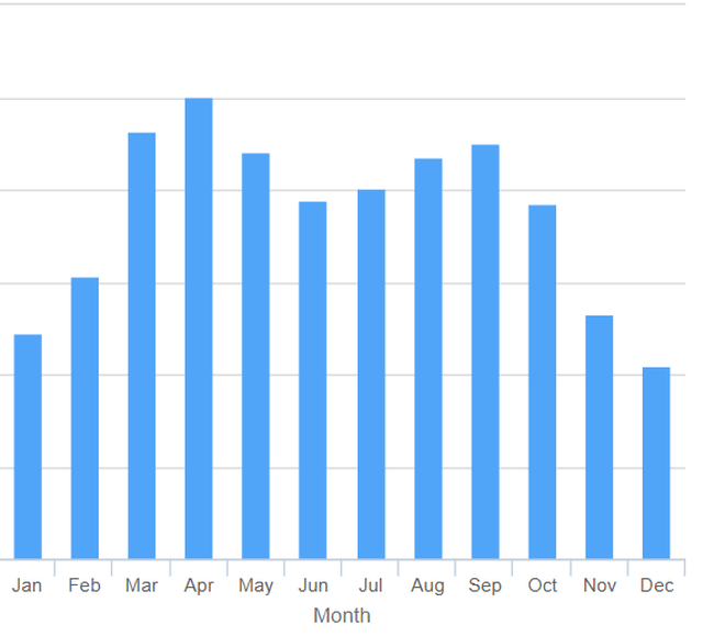

Als ik 2023 vergelijk, dan valt me op dat in de wintermaanden er een groot verschil in opbrengst is tussen jou en mij. December had ik bv ca 19kWh t.o.v. jouw 11,4kWh.
Door de jaren heen ziet de SE installatie bij mij er zo uit:
Daarnaast: wat ik bij mij heel goed merk is dat in de winter de grote PV installatie (dik 5x meer Wp) al veel sneller produceert dan de kleine: de kleine kan nog uit staan met dus 0W productie terwijl de grote installatie al 300W produceert zonder dat de zon echt schijnt.
Nou is de verhouding kleine en grote installatie bij mij fors, maar het effect van meer Wp kan in de winter er wel voor zorgen dat er al (veel) eerder geproduceerd wordt. En juist in de winter kan dit veel winst opleveren tov een kleine installatie. Of 2 extra panelen daar significant in bijdragen is dan wel weer de vraag…

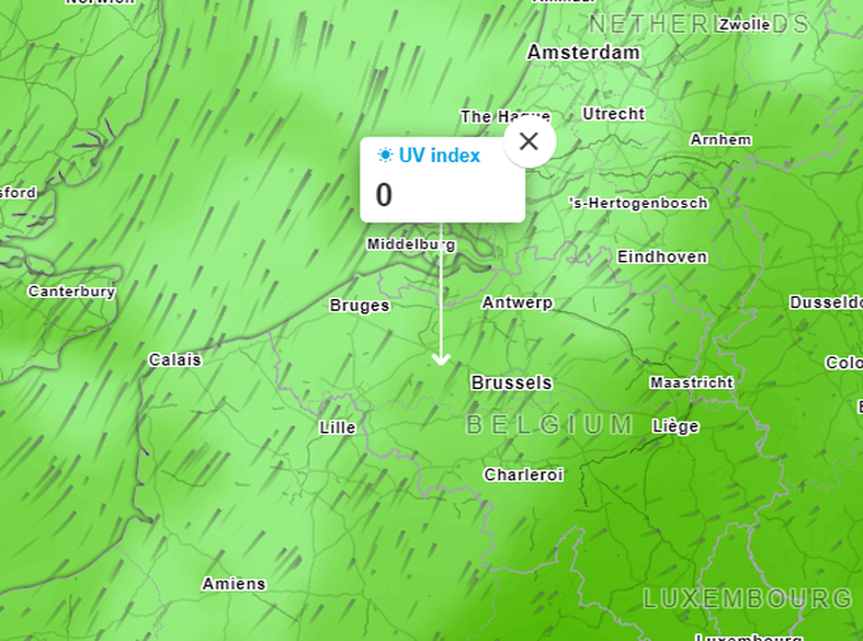

Ik heb zopas deze kaart ontdekt: https://www.theweather.com/weather-maps/uvi-europ.html
Misschien handig als aanvulling op wolkenbeelden, waar je geen verschil ziet tussen dikke en dunne wolken. Mijn 4 kWp installatie wekt nu al 1000 watt op, terwijl het zwaarbewolkt is. Als je naar de lucht kijkt zie je dat er veel licht is. Grijze wolken geven UV0 maar nu zie ik voor de Benelux UV1. De wind komt uit het zuidwesten, ten westen van ons is het nog UV0, maar daar staat de zon nog lager. Anders kan je wel zien of er later op de dag dunne of dikke wolken komen.
Dikke wolken = 100-200 watt opbrengst bij ons, daar kan je bijna niks mee. Dunne wolken = 1000 watt, daarmee kunnen wij verwarmen + een wp-boiler of wasdroger gebruiken.
Nog handiger zou een systeem zijn dat voor een opgegeven locatie voor elk uur voorspelt hoeveel watt opbrengst je zal hebben. Voor snel wisselende wolken is dat wel moeilijk, ik noem dat een 200-2000 watt dag (in de winter), waarbij je bij een wolk 200 watt en tussen de wolken 2000 watt opbrengst hebt. Daarmee kan je niks, want de wasmachine/vaatwasser gaat gegarandeerd opwarmen op het moment dat er een dikke wolk passeert :p
In de namiddag wordt het weer zwaarder bewolkt in onze regio (tijdbalk staat onderaan), terwijl je op de site van het KMI elk uur van de dag gewoon een wolkje ziet staan. Kan handig zijn om verbruik in te plannen.

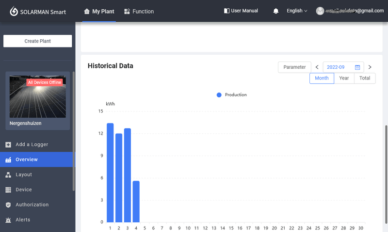

met een gare Omnik omvormer die het nog wel doet maar nauwelijks uit te lezen is (Omnik is failliet, cloud is weg). De Github Omnik tooltjes (aantal getest) werken niet helaas.
Werkt Solarmanpv niet (meer)?
Tot 2022 werkte dit nog gewoon voor mijn Omnik. globalhome.solarmanpv.com

LooneyTunes schreef op vrijdag 1 maart 2024 @ 01:49:
Daarna overgestapt naar Goodwe.
Toen we in dit huis kwamen was er niks aan docs achtergelaten dus zelf moeten uitzoeken.
Ik kan heel basaal wat stats uitlezen op het ip adres maar dan houdt het op.
Ik ga die solarmanpcv site wel even proberen, want lijkt nog te werken. Thanks!
