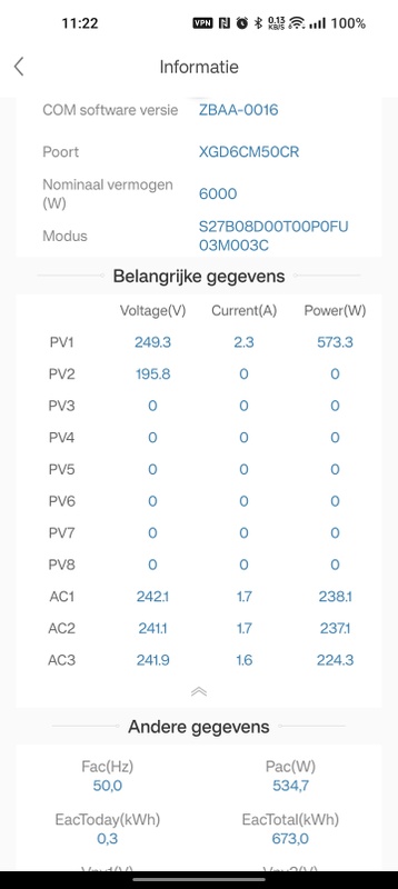

Ik heb denk ik een probleem of zie ik het verkeerd?
2 mppt Zuidwest en Noordoost. Vandaag was het volledig bewolkt hier en er viel mij iets op. Volgens mij doet 1 paneel op ingang 2 gewoon niet mee. 288V op 9 panelen en 221V op 8? Ik snap dat noordoost iets scheelt maar een gat van 67V terwijl de instraling min of meer gelijk is klopt volgens mij niet. Ik verwacht op ingang 2 zo'n 256V te moeten zien. Klopt mijn denkwijze?
Gelijkspanning/-stroom 1 288.5/0.9 V/A
Gelijkspanning/-stroom 2 221.9/0.8
  • jobr

MotorBeast schreef op dinsdag 6 februari 2024 @ 18:40:
Ik heb zuid oost en noord west. Spanning is vrijwel identiek (+/- 1-2V). Alleen bij opstart en einde dag kan er iets verschil zijn. Verschil komt dus niet door verschil in orientatie. Neem ook aan dat je geen Tigo's hebt.
Dat gat klopt inderdaad niet.
[ Voor 10% gewijzigd door jobr op 06-02-2024 18:51 ]

jobr schreef op dinsdag 6 februari 2024 @ 18:50:
Nee, een stringomvormer dus dat wordt voor de installateur dak op en meten maar welk paneel het probleem is.. Snap al niet dat ze voor ze plaatsen niet met een multimeter de panelen checken alvorens te plaatsen. Bedankt voor het meedenken.

MotorBeast schreef op dinsdag 6 februari 2024 @ 19:11:
Juist bij een stringomvormer kun je ook 1 of meerder panelen uitrusten met een Tigo optimizer. Doe je bijvoorbeeld als bijv 1 schaduw heeft of andere orientatie. Die verlaagt dan ook de spanning :)
Maar dat had je dan vast op je offerte staan.
Gewoon even de panelen 1 voor 1 afdekken en kijken bij welke deze niet +- 32V naar beneden gaat.

jobr schreef op dinsdag 6 februari 2024 @ 19:40:
Wat zou deze storing kunnen veroorzaken? Enig idee want toen de panelen net lagen was het probleem er niet? Ze hebben van de week wel 4 panelen verlegd. Een losse connector lijkt me niet want dan valt toch de hele string uit als ze in serie liggen? Interne beschadiging van het paneel is het enige wat bij mij opkomt.

MotorBeast schreef op woensdag 7 februari 2024 @ 20:36:
Kan het zijn dat door het verleggen per ongeluk één paneel niet meer aangesloten is?

Jojan265 schreef op woensdag 7 februari 2024 @ 20:55:
Ik zei toch dat dan de hele string het toch niet meer zou doen? Die dingen liggen toch in serie? Of ben ik nu de weg kwijt? :? Installateur zegt namelijk hetzelfde. Dat er dan geen spanning zou zijn.
[ Voor 9% gewijzigd door MotorBeast op 07-02-2024 23:11 ]
Kun je niet terugkijken in de monitoring wanneer de spanning nog correct was?
Als connector los ligt doet hele string het niet meer.
Weet niet of je makkelijk kunt zien dat ze allemaal nog wel netjes door gelust zijn (dus niet dat er 1 niet meer aangesloten is)?

  • MotorBeast
  • Registratie: Maart 2017
  • Laatst online: 02-08 21:22
jobr schreef op donderdag 8 februari 2024 @ 20:16:
En wat zegt de installateur van het feit dat de spanning niet klopt?
Monitoring history laat helaas niet zien wat de spanning was op de ingangen. Ik kan het niet makkelijk zien want ze zijn teruggekomen om panelen volgens legplan correct te leggen en ...... kabels netjes vast te maken aan de constructie omdat ik ze niet op het dak wilde hebben liggen.Dus nu netjes, bijna geen kabels meer te zien. :X
Installateur komt nog terug voor wat anders maar per mail krijg ik weinig response.
Vandaag waren dit de cijfers:
Gelijkspanning/-stroom 1 295.2/0.2 V/A voor 9 panelen ZW
Gelijkspanning/-stroom 2 222.9/0.3 V/A voor 8 panelen NO

Waarschijnlijk per ongeluk 2 op NO aan elkaar gelust. Zitten dus niet in de string.

Goed nieuws! Ik ben nog niet helemaal thuis in SEMS Portal. En jawel, de history heb ik kunnen achterhalen en exporteren in Excell. Kan zelfs precies zien wanneer men op dak bezig was. Voor werkzaamheden 304 tegen 260. Na werkzaamheden 307 tegen 230. MPPT hebben ze omgegooid blijkbaar.
Grrrrrrrrrr
02/02/2024 11:28:25 Normal 307.1 262.2
02/02/2024 11:29:26 Normal 306.7 263.6
02/02/2024 11:30:26 Normal 307.3 263.5
02/02/2024 11:31:26 Normal 304.5 259.3
02/02/2024 11:32:26 Fault 305 146.5
02/02/2024 13:42:39 Normal 258 332.4
02/02/2024 13:43:32 Normal 230.1 307.1
02/02/2024 13:44:32 Normal 224.9 306
02/02/2024 13:45:32 Normal 225.3 291.1
02/02/2024 13:46:32 Normal 227.3 292.1
02/02/2024 13:47:32 Normal 225.9 291.7

KweNi schreef op donderdag 8 februari 2024 @ 20:39:
Dat is een goede ja. _/-\o_

Ik denk dat je 1 paneel niet in de string hebt. Dus 7 op NO.

Jojan265 schreef op donderdag 8 februari 2024 @ 20:57:
Man, man, man. Je moet ook alles controleren. Een normale gebruiker komt hier nooit achter.

Ik heb een vraagje, er kijkt iets niet goed bij mijn zonnepanelen. Deze zijn geïnstalleerd zelf totaal geen idee. Nu zie ik dat PV1 stroom en ampere en watt heeft. PV2 echter heeft alleen maar spanning. Klopt dit wel? Totaal van de panelen is 4,9 kwh. Het is een 3 fase aansluiting.
Afbeeldingslocatie: https://tweakers.net/i/DOVBalE6Egjv2a285BUHh1JT8es=/x800/filters:strip_icc():strip_exif()/f/image/7ZJo1uMpLeLS83O1FkO1S5zt.jpg?f=fotoalbum_large

trisje schreef op zaterdag 17 februari 2024 @ 12:08:
Nee klopt niet. PV2 levert niets op. Het Voltage wat je ziet is vermoed ik de openklemspanning van de panelen. Schat in 5 of 6 stuks? Wellicht is dat te weinig om de string te activeren. Of het zit in de 3fase maar daar heb ik geen kennis van.

MotorBeast schreef op zaterdag 17 februari 2024 @ 12:43:
Het betekend dus dat, ik eigenlijk van 5 tot 6 panelen geen stroom opwek ? Wat is openklemspanning? Zou 4.9 kwh op een pV moeten zijn aangesloten? Of over PV1 en PV2

trisje schreef op zaterdag 17 februari 2024 @ 12:48:
Ligt eraan. Als alles op 1 zijde ligt kan je alles in 1 string aansluiten. Heb je verschillende dakhellingen met verschillende orientatie dan op 2 mppt. Of een string die veel schaduw oplevert op 1 zijde en 1 niet kan je ook opdelen. Openklemspanning is de spanning die panelen doen als ze alleen DC zijn aangesloten. Je kan het ook meten per paneel als ze nog niet zijn aangesloten met een multimeter per paneel. Zie de specs van je panelen.
Ik heb NO en ZW en dus 2 mppt.

MotorBeast schreef op zaterdag 17 februari 2024 @ 12:52:
Dank voor je antwoorden.
Alles ligt op 1 zeide. Geen schaduw. Dus dan zou het in 1 string gelegt kunnen zijn. Maar waarom zie ik dan stroom op PV2. Ik ga zelf niet meten, geen idee wat ik doe. Wil met een goed verhaal bij de installateurs komen en dat ik niet afgescheept wordt met ja dat is normaal of zoiets. Panelen leveren ieder 410 watt, heb er totaal 12.
Je kan toch bij je omvormer zien of er 2 ingangen gebruikt worden? Denk het wel. Waarom die ene dan niets doet? :? Wellicht iets in de 3 fase maar zoals ik al zei dat weet ik niet. Heb zelf geen 3 fase en heb me daar nog nooit in verdiept. Vast wel iemand anders hier die dat wel weet.
2 ingangen worden wellicht gebruikt ivm maximale spanning per ingang. Maar ik ken de specs niet. Mijn omvormer mag 550 per ingang hebben. Of mogen moet kan zijn. Daarboven topt de boel af.

MotorBeast schreef op zaterdag 17 februari 2024 @ 13:05:
Bedankt.
Er wordt 1 ingang gebruikt mppt1. Loopt een plus en een min heen, Mppt2 zie ik geen draden aangesloten. Maar dan maakt het helemaal raar dat pv2 stroom ziet terwijl er geen draden naar toe lopen. Misschien dat iemand anders snapt hoe het inelkaar zit.

trisje schreef op zaterdag 17 februari 2024 @ 13:17:
Bedankt.
De omvormer ziet geen stroom maar spanning en dat is lekspanning van PV1. Niets om je zorgen over te maken.

jadjong schreef op zaterdag 17 februari 2024 @ 13:22:
Oke, dank je. Dacht even dat ik een hoop kwh miste.
Maar is wattage dan niet erg laag? Ik doe hier het dubbele met 5 panelen meer waarvan 8 op NO. Bewolkt hier.

MotorBeast schreef op zaterdag 17 februari 2024 @ 13:27:
Maar is wattage dan niet erg laag? Ik doe hier het dubbele met 5 panelen meer. Bewolkt hier.
Heb geen idee, ze liggen op het westen. Nu zon, en 950 watt vermogen. Zie en uur terug 1300 watt.

trisje schreef op zaterdag 17 februari 2024 @ 13:31:
Als je 12 panelen hebt en de omvormer heeft 1x een rode draad en 1x een zwarte draad aangesloten op PV1 met niets op PV1 dan zou je 12x de spanning van de panelen moeten meten op PV1. Stel dat het 35V per paneel is dan mis je bij een gemeten 249V iets... :+

jadjong schreef op zaterdag 17 februari 2024 @ 13:35:
Dat kan, maar heeft weinig met PV2 te maken als er geen stekker in zit. :P
ik had het over PV1. En ja dat voltage op 1 is ook laag.
Dat bedoel ik.
Mijn Jinko 430 doen nu 32V.

MotorBeast schreef op zaterdag 17 februari 2024 @ 13:37:
Dat bedoel ik.
Ik zou nu 420 volt moeten hebben, met 35v panlen. Longi LR5 54hbp panelen. nu is dat 365v . Ben even naar buiten gelopen en zie dat er op een paar panelen een stukje sneeuw ligt. Dus misschien dat er 3 of 4 halve panelen niet gebruikt worden op dit moment.
