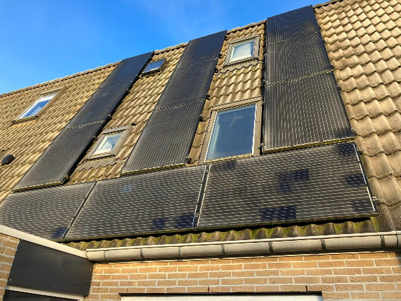

Wie kan uitleggen wat ik hier zie? De panelen waren bevroren en de zon draait er nu langzaam op (begon helemaal rechtsbovenin). Terwijl ik stond te kijken ontstond het ene na het andere vlakje in dit dambord-patroon.

ThinkPad schreef op donderdag 18 januari 2024 @ 09:31:
Volgens mij gewoon de (halfcut)cellen die ontdooien en op temperatuur komen. Uiteindelijk, neem ik aan, waren je hele panelen donker/ontdooit.
Zodra er een stroom gaat lopen zullen de cellen anders warm worden dan dat een heel paneel niet aangesloten is.
[ Voor 5% gewijzigd door Teijgetje op 18-01-2024 10:03 ]
Er zitten gewoon kleine verschillen, voornamelijk in kleur en reflectie, tussen de individuele cellen. Door het ontdooien wordt de cel donkerder en absorbeert dus meer warmte. Dat vergroot in eerste instantie de kleine verschillen in opwarming. Zolang de cellen qua specs dicht bij elkaar liggen op de opbrengst grafiek, ongeveer midden in de knik waar de "constante" spanning overgaat in een "constante" stroom, is er geen probleem.

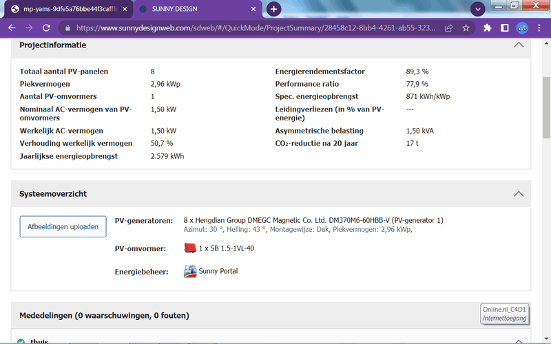

Enige serieuze reden om dit te plaatsen was omdat ik me afvraag of die 8 panelen genoeg spanning leveren voor een 3fase omvormer.
  • onetime
@Grolsch Ik heb het opgezocht, als ik de juiste heb gevonden, dan heb je een hele mooie omvormer met vele toekomstbestendige mogelijkheden. Helaas wel wat prijzig maar daarom had je hem opgepikt toen het kon.
Ja, wel onderbelast, maar hij zou de panelen optimaal moeten kunnen benutten.

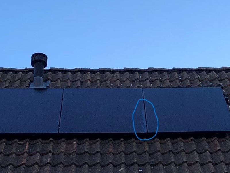

Goedemorgen allen,
Half november heb ik negen panelen laten leggen.
Nu dacht ik dat er na installatie vette vingers of iets dergelijks op mijn zonnepanelen zaten, maar begin nu toch wel ernstig te twijfelen of deze niet defect zijn.
Ik heb twee maanden moeten wachten op de link voor de omvormerapp, maar nu ik deze heb kan ik niet per paneel uitlezen wat de opbrengst is (had ik verwacht) en dus niet zien of deze panelen minder zijn als de rest
Er zit bij 1 paneel voor en 1 paneel aan de achterzijde van mijn huis een blauwe/grijze verkleuring op de rand van de panelen.
Iemand van onze specialisten hier die kan verklaren wat dit is? wil even met een knap verhaal terug naar diegene die ze geplaatst heeft.
Afbeeldingslocatie: https://tweakers.net/i/p9SYNX9vjNnxjBuKRhfar-vfBP8=/800x/filters:strip_icc():strip_exif()/f/image/BwXVifl6V2buNw5CaYVzAbAz.jpg?f=fotoalbum_large
Afbeeldingslocatie: https://tweakers.net/i/Kh1U6YLaKCKdLIZEVdnn1pIM4bA=/800x/filters:strip_icc():strip_exif()/f/image/qbMEhNat3npEA8wKahjxTdwd.jpg?f=fotoalbum_large
  • Tommie12
Nostradameeuw schreef op maandag 22 januari 2024 @ 09:56:
Goedemorgen allen,
Lijkt op delaminatie.
Je hoeft geen 'knap verhaal'. Gewoon installateur contacteren en die panelen laten vervangen.
Of het effect heeft op de opbrengst nu is moeilijk te zeggen, maar dat kan op termijn verslechteren.

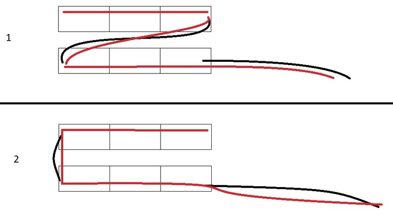

  • Tehh
Als je twee rijen panelen in één string hebt, maakt het dan nog uit hoe je de panelen aansluit en dus neerlegt?
Afbeeldingslocatie: https://tweakers.net/i/Mfaa9GBKBIBhvgJ620krYxPpwpA=/800x/filters:strip_icc():strip_exif()/f/image/V6koOSJzmN74wgfc4PM0CrhQ.jpg?f=fotoalbum_large
  • Martin7182
  • Registratie: Juni 2020
  • Laatst online: 12:34
Beiden hebben geen inductielus, maar de onderste is goedkoper (want minder draad) en levert iets meer vermogen (want minder weerstand).
  • SpongeRob
SpongeRob
Nachtmerries zijn ook dromen..
Tehh schreef op zaterdag 3 februari 2024 @ 18:34:
In een string zijn de panelen in serie aangesloten, dus je moet bij het paneel rechtsonder de plus aansluiten en rechtsboven de min (of andersom, afhankelijk van de oriëntatie van de panelen).
Dus geen van beide plaatjes zijn correct. :)

Afbeeldingslocatie: https://tweakers.net/i/XtZzawyGD2tbknEyMB2CJ6eciJE=/800x/filters:strip_exif()/f/image/7kDhe2weA0KeKhsvkwb87vwn.png?f=fotoalbum_largeAfbeeldingslocatie: https://tweakers.net/i/juuEIsM6os_dQh5zcWS4W79vJO4=/800x/filters:strip_exif()/f/image/G4mvAs1Ce4wccB5j0bpFqa1z.png?f=fotoalbum_large
Dank allen dan wordt het 1x string en houd ik het wel in de gaten.
In sunnydesign komen er wel heel optimistische cijfers uit

@Sarcomorbato heb je de kompasrichting wel goed ingevoerd? in sunnydesignweb is 0 graden zuid.
  • Sarcomorbato
  • Registratie: Mei 2022
  • Laatst online: 24-11-2024
BarryH schreef op zondag 4 februari 2024 @ 20:36:
Wat flauw, zal het even veranderen.

Ik heb een en ander ingevoerd in solis design voor de solis 1500
In string mag ik van de tool maar 7 panelen invoeren dan krijg ik
lmpp(a) 10.86 <11
Voc [V] 317 <600
Vmpp[V] 239 50 ~ 500
Power[W] 2590 <1800
DC Power Loss Ratio [%] 0.39 <1
Max.Allowed PV Power [W] 1800
Max.Allowed AC Power [W] 1700
Total Quantity of PV-module 7
Module Area [m²] 13.09
DC input power [W] 2590
DC input power/Rated DC Power [%] 166.62
Parallel: 2x4 geeft dit:
Vmpp[V] 136 50 ~ 500
Impp[A] 21.72 <11
Voc [V] 181 <600
Power[W] 2960 <1800
Total Quantity of PV-module 8
Module Area [m²] 14.96
DC input power [W] 2960
DC input power/Rated DC Power [%] 190.43
Kan ik hieruit concluderen dat 8x370 panelen op deze omvormer zowiezo niet kan, ook als is het noord?
Zover ik weet zijn alle omvormers elektronisch begrenst in hun maximale vermogen, er gaat dus niks stuk. Op de Solis 1500 zou ik dus gerust 5 kWp durven aan te sluiten richting het zuiden.
Zonnepanelen doen overigens met gemak 120% van het STC vermogen bij wisselende bewolking. Hoe je daar rekening mee moet houden qua Isc_max en en P(STC?)_max vraag ik me dan af. Hetzelfde met oost/west/noord setjes, hoe ga je daarmee om. Mijn advies: maak je niet zo druk en sluit gewoon aan.
