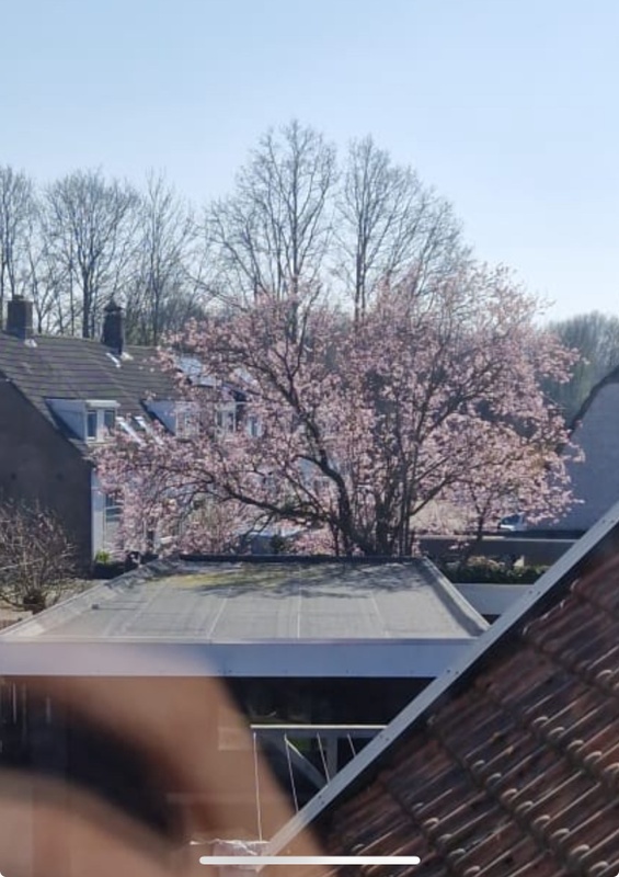

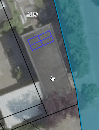

Het dak waar wij ze zouden willen laten plaatsen is een plat dak, dit dak heeft een net nieuw bitumen dakbedekking, ik ga er verder wel vanuit dat het dak ook stevig genoeg is voor een X aantal panelen.
Foto's
Afbeeldingslocatie: https://tweakers.net/i/LiQkRSEc5DSAwGDDTpixp4LCRrE=/full-fit-in/4000x4000/filters:no_upscale():fill(white):strip_exif()/f/image/lWHAENym45nGFgFz0yFhIzmB.png?f=user_large
Afbeeldingslocatie: https://tweakers.net/i/SIr5fFDIHu7PDuJoeJ3JI_jwrBI=/full-fit-in/4000x4000/filters:no_upscale():fill(white):strip_exif()/f/image/wUZJaoYfJyH1vpV6BUGUE0ow.png?f=user_large
Beschikbare (dak)ruimte
De afmetingen van het dak zijn ongeveer 11 bij 3,5/4 meter
Schaduw
Zoals je ziet staat er een boom aan de zuid kant , deze kan wel enige schaduw over het dak geven

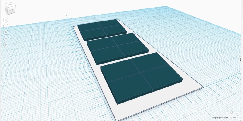

Ik wil het dus wel gaan proberen en heb daarbij het volgende plan:

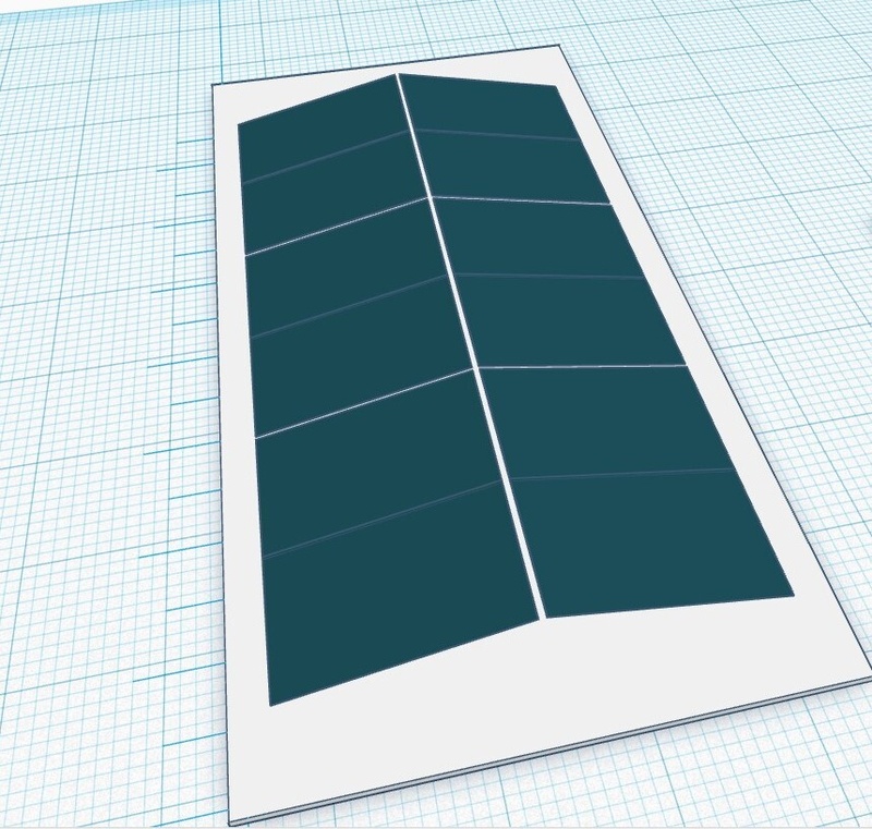

Ik wil 3 rijen van ieder 4 panelen leggen in landscape oost - west op het platdak.
Deze manier:
Afbeeldingslocatie: https://tweakers.net/i/Wlkj3cW6emmXLNNjU78Tj4BUaNU=/full-fit-in/4000x4000/filters:no_upscale():fill(white):strip_exif()/f/image/6ln21re4mbA0QsL7bK3Q5e7W.png?f=user_large

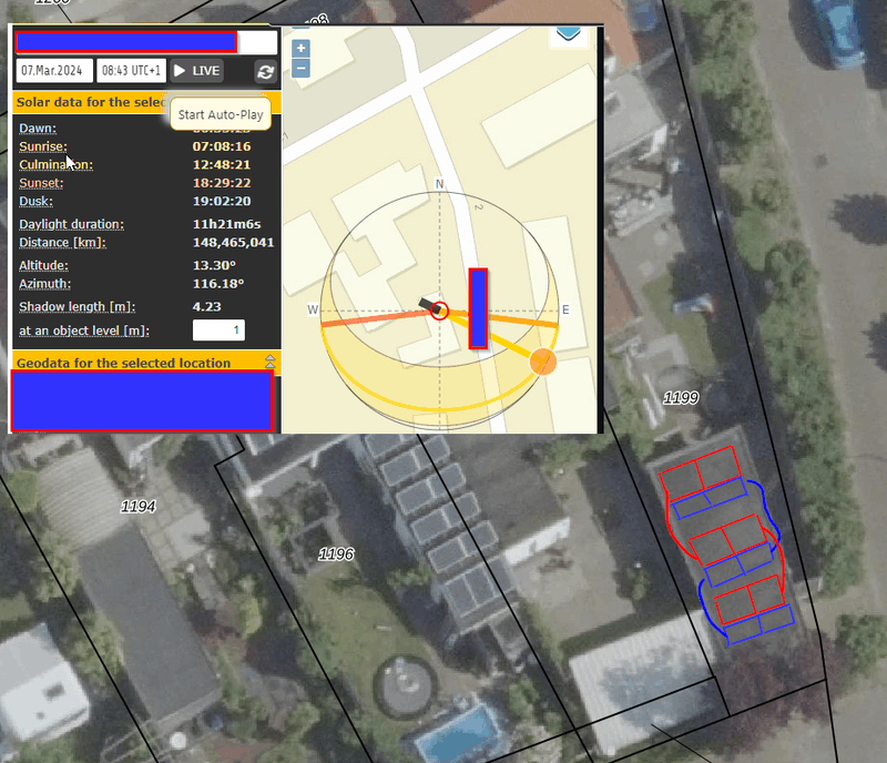

Nog even ter toevoeging, ik zou de panelen zo willen leggen.
Rood = 1 string
Blauw = 1 string
Afbeeldingslocatie: https://tweakers.net/i/m-EPhMfuIGP5LoFHW2cxC5k7fWI=/800x/filters:strip_exif()/f/image/2DA1ybbgB4eCKk7MdLzBvQIu.png?f=fotoalbum_large
Volgens mij zou dit dan de beste opstelling moeten zijn! :)

  • AUijtdehaag
Je legt de panelen nu noord zuid landscape?
Waarom niet oost/west portrait?
https://www.solar-outlet....-sets/oost-west-portrait/
of wellicht 3x 4 landscape richting zuid op dual betonvoeten?
https://betonfabriek.nl/p...van-zonnepaneel-steunen-6
Afbeeldingslocatie: https://tweakers.net/i/h1bGHv7ty_HklK2rPacrEYslYkw=/800x/filters:strip_icc():strip_exif()/f/image/hrHYaATU8CMYZNQdq9nq5V3T.jpg?f=fotoalbum_large
Wel regelmatig reinigen met maar 6 graden helling.

  • Dirk0s
  • Laatst online: 10-10 21:47
AUijtdehaag schreef op donderdag 7 maart 2024 @ 20:04:
Dan lijkt mij die 1e een beter optie. Elke keer schoonmaken zie ik niet zo zitten.
Wat is het voordeel van portrait ten opzichte van landscape?
En 1 lange rij van 2x6 ?
  • AUijtdehaag
Dak is 3.5 - 4 mtr breed.
Dat is 2 panelen naast elkaar opgeteld. (zelf nameten voor de zekerheid)
Dan lijkt dit me de beste manier.
Panelen in portrait oost/west
Afbeeldingslocatie: https://tweakers.net/i/juh4OxQPm_leBKb_MZ__bfahOOg=/800x/filters:strip_icc():strip_exif()/f/image/HzUhjcE7LnnkL1FHvM35X95v.jpg?f=fotoalbum_large
[ Voor 4% gewijzigd door AUijtdehaag op 07-03-2024 21:31 ]

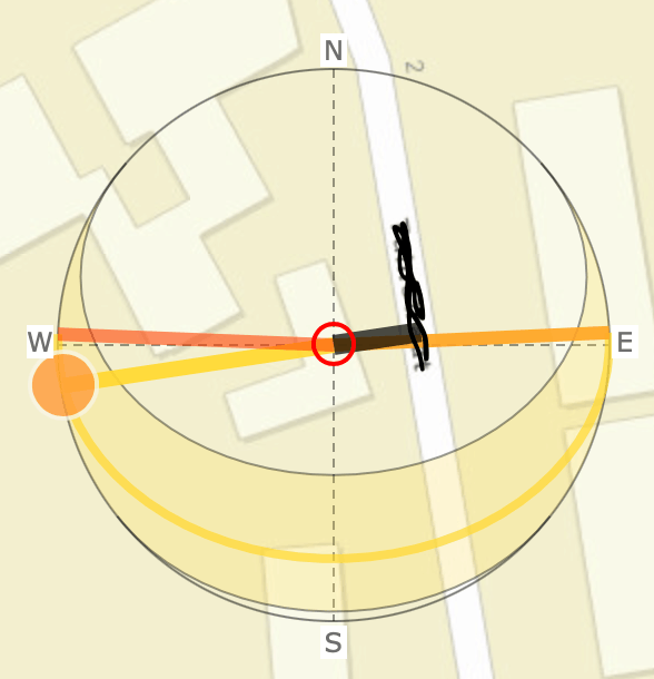

  • 99ruud99
  • Laatst online: 22:52
Pak minimaal 15° hellingshoek, zodat je minder vuil op je panelen krijgt. (En is ook voordelig voor oost west)
  • Dirk0s
Bedankt!
Waarom de keuze voor portrait en niet landscape?
Ik ben nog wel een beetje bang voor de boom en de schaduw die daar vanaf gaat komen. :/
  • 99ruud99
Kijk straks eens rond uur of 17 a 18, tot hoe ver is schaduw van boom?
Nu staat de zon nog relatief laag, later in seizoen staat deze hoger.
Dan weet je meteen welke panelen wel / geen schaduw gaan krijgen.

  • Dirk0s
Afbeeldingslocatie: https://tweakers.net/i/jZt4Zotn1uXXBqCbuMlZHW73ryY=/x800/filters:strip_icc():strip_exif()/f/image/qGYvQALvp04T7aoG7Du3OhzH.jpg?f=fotoalbum_large
Deze foto is van vandaag rond 13:00 toch aardig wat schaduw. Geeft dit geen problemen met string omvormer?

  • AUijtdehaag
Dirk0s schreef op vrijdag 8 maart 2024 @ 08:27:
Oke, vandaag schijnt de zon goed dus kan ik mooi die boom checken straks.
Wel nog even een vraag over oost-west vs zuid.
Is 2 rijen van 4 en 1 van 2 op zuid niet beter qua opbrengsten? Of gaat die rij van 2x6 op oost- west echt meer opleveren?
Ik kan niet bedenken hoe je het nu wilt leggen met die opmerking
Kijk eens bij de buurman, daar liggen er 2 in landscape en 3 in portrait, alles op zuid.
Hoe wil je dan 2 rijen van 4 gaan leggen? Er passen maar 3 panelen naast elkaar in portrait ipv 4.
Teken het eens uit.
Tinkercad vind ik vrij laag drempelig om even te leren.
Zuid gaat je meer opleveren dan oost/west, zelfs met 2 panelen minder.
Oost/west presteert op een plat dak pas, goed als de zon hoog staat.
Oost/west is enkel interessant als je daardoor meer panelen kan plaatsen dan zuid.
Gedurende dit topic kom ik dan tot deze conclusie:
Als ik jou was zou ik dan alles op zuid plaatsen, zoals je buurman.
Geen zin om schoon te maken, dan betonvoeten op minimaal 10 graden
https://betonfabriek.nl/p...el-steunen-6-en-10-graden
Voordeel daarvan is dat het nog enigszins verplaatsbaar is naderhand.
De schaduw lijkt nu erg, maar zon staat ook nog wel wat lager. Uiteraard kan je er voor kiezen ze zo min mogelijk in de schaduw te leggen.
Neem een goodwe DNS G3 met lage Vmpp spanningen, dan kan je de panelen in 2 strings verdelen
6 op de string met enigszins schaduw en 4 op de string zonder schaduw. (uitgaand van 10 panelen landscape zuid)
Micro omvormers kan ook, maar bedenk wel dat ze van schaduw ook geen zon maken, zelfs niet met duurdere onderdelen...dan een simpele stringomvormer met schaduwmanagement.
50-55 mtr kabel dan zou je een 3-fase kabel voor kunnen nemen.
4x 4 mm2 ymvk-as als je hem in moet graven. Dan zou je aders kunnen combineren.
En dan naar een soort-van PV verdeler met automaat. Kan je naderhand nog altijd kiezen om het op te splitsen.
Wifi logging met die afstand zal ook een probleem zijn, wellicht een homewizard kWh meter in de meterkast plaatsen voor de logging.
En wat vind @migjes ?
[ Voor 5% gewijzigd door AUijtdehaag op 10-03-2024 08:49 ]
  • Dirk0s
Heb het zelf inderdaad even verkeerd ingeschat in mijn vorige plan. Ik moet het even goed nameten maar ik denk dat op het breedste stuk er wel 4 in portrait naast elkaar zouden kunnen.
EDIT: Gister even op het dak alles goed nagemeten, 4 in portraitmode is niet mogelijk.
Het zouden er dan dus 2 in landscape moeten en dan krijg je de situatie die jij @AUijtdehaag eerder hebt getekend:
Afbeeldingslocatie: https://tweakers.net/i/xusJlKd9AcKRQbL1ueG2qfaoCVw=/full-fit-in/4000x4000/filters:no_upscale():fill(white):strip_exif()/f/image/5hqiFkbKERm0I1D1U38W9Lcj.png?f=user_large
Zou dit een betere optie zijn dan de 2x6 op oost-west??
En de voeten van sun-solar zijn 7 graden, is dit wel voldoende??
En wat moet de ruimte zijn tussen de blokken om geen schaduw te krijgen op de panelen? Denk dat ik maar ongeveer 7 meter heb ivm de schaduw van de boom. (Heb de gemeente ook gemaild of de boom een stuk snoeien ook mogelijk is)
De homewizard is al aanwezig! Maar omdat ik toch moet graven voor een kabel zou ik ook nog altijd een UTP kabel kunnen mee graven om zo wifi achter bij de garage te hebben?
[ Voor 50% gewijzigd door Dirk0s op 11-03-2024 08:57 ]
