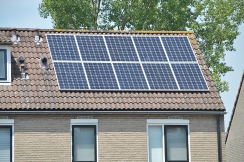

Ik heb sinds drie dagen duiven bij mijn panelen. Via de zolder hoor ik ze veel herrie maken, dus ik vermoed dat ze aan het nestelen zijn onder mijn panelen. Zodra ik naar buiten loop houden ze zich stil natuurlijk.
Ik kan natuurlijk van dat prik gebeuren laten plaatsen, maar ik wil zelf nog wat creatieve manieren bedenken...heb een kat, heb een luchtdrukgeweer, panelen nat sproeien, iemand nog ideeën?
Waar ik bang voor ben is dat ze een nestje hebben onder de panelen en als het erg warm gaat worden in de zomer, dat er verschrikkelijk droge takjes en dingetjes liggen die vlam kunnen vatten. Plus dat ze wellicht aan mijn kabels gaan sabbelen. Gaat om het paneel rechtsboven en dan aan de onderkant.

Valt op de foto niet te zien dat nest, maar kan je niet gewoon via je dakraam met een bezemsteel of iets dergelijks het nest weg vegen. Dan wel doen als de eitjes nog niet zijn gelegd, anders is het zielig :P .
  • exroosje
  • Laatst online: 24-11 17:52
Als er al wel eitjes zijn gelegd kun j er een klein gaatje in prikken... Of nep eieren in het nest leggen, Draag je direct bij tot het verminderen van de duivenplaag (tenminste in de steden).
Als je de eieren gewoon weghaalt of het nest heb je kans dat ze een nieuw nest /eieren produceren.
